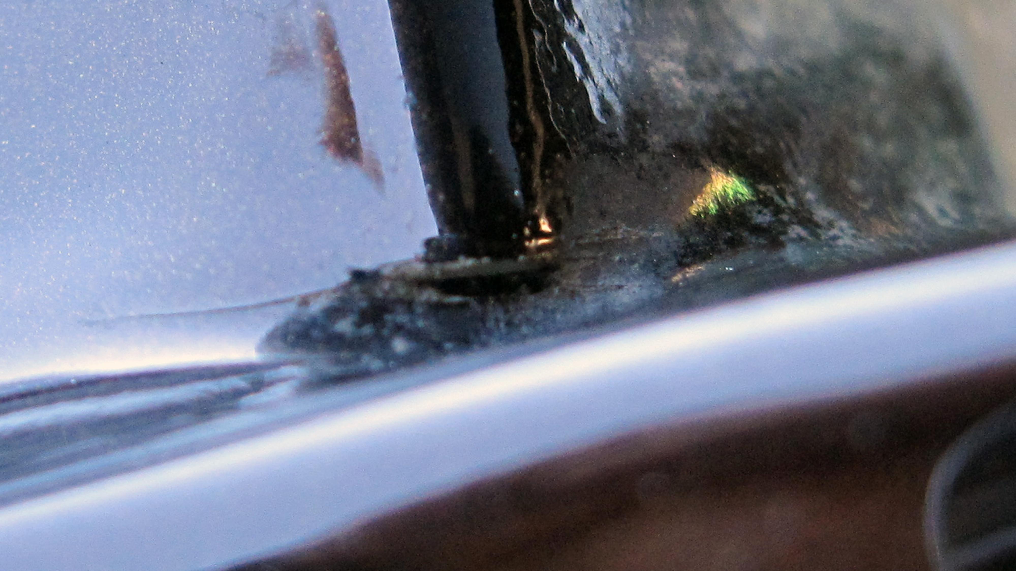

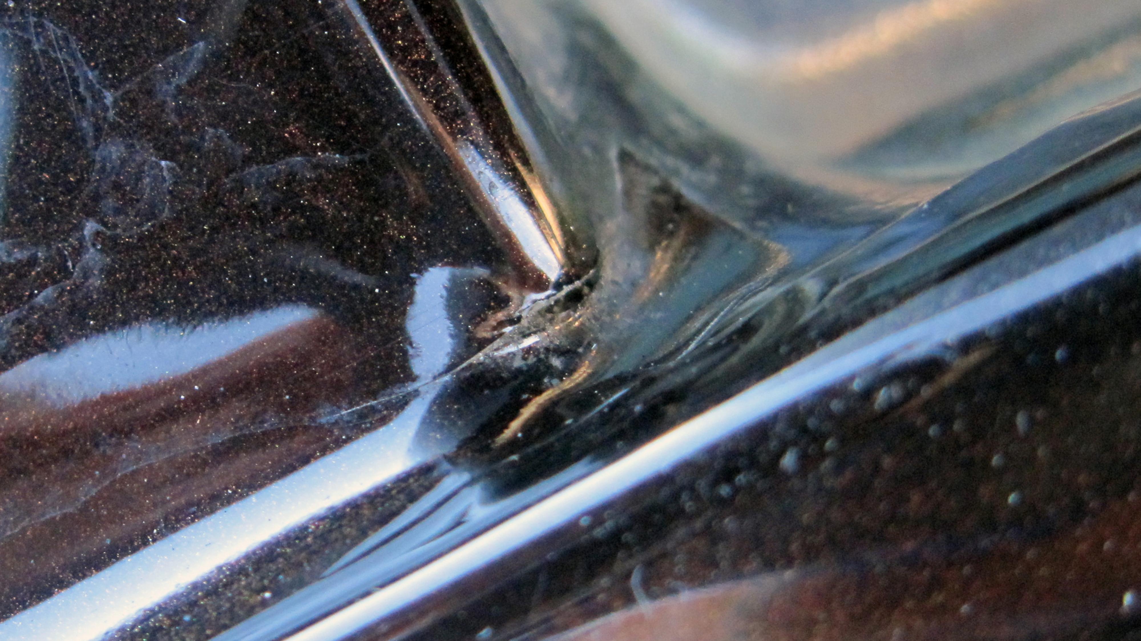

По прошествии нескольких лет  решил наконец заняться проблемой воды в левой нише. Прочитал все, что было по проблеме. Оказалось варианты возможны разные. Начал с релингов. Вскрыл их, замазал там все возможные щели остатками герметика, валявшегося в багажнике. Дождался дождя. Хрен там... опять лужа...  С пристрастием осмотрел левый стык багажника с крышей ... нашел ... дырочка в ЛКП на шве размером с маленькое игольное ушко ... не поверил, но все равно замазал её тем же герметиком, а заодно и все паутино-трещинки в желобе-водостоке на крыше. Чудо произошло. Воды не стало  .

Сообщение от Borysych
Такая?..

Re: вода в багажнике после дождя
На фото видно плохо. Что то похожее.
