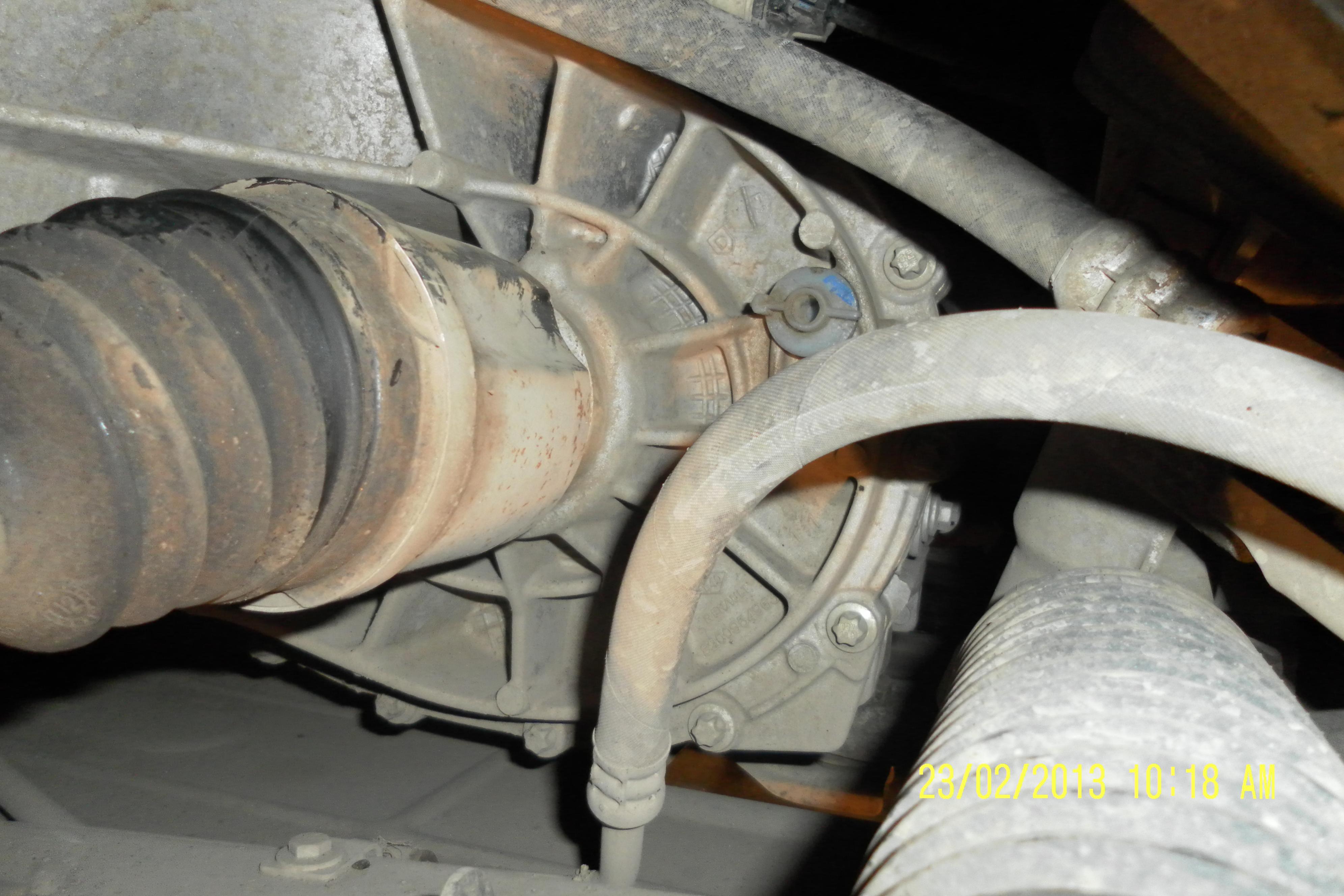

Сообщение от Nightwind
Тоже умерла коробка. Пробег 2300! Заказали в Европе.... ЖДУ....
Не избегла сия участь моего коллегу (брали дацтер в один день) - при пробеге около 27000 сегодня звонит с трассы "что делать?-передачи не переключаются! заглушил - завел - стали переключаться!" Я ему - ну, наверное что-нибудь тросовое включение барахлит - надо на подъемник или яму в ближайший сервис. Не послушал, подумал, раз заработало - поеду!  До Уфы доехал, а у него опять перестали переключаться, да ещё и гул говорит появился! Вообщем, сейчас эвакуатор вызвал.

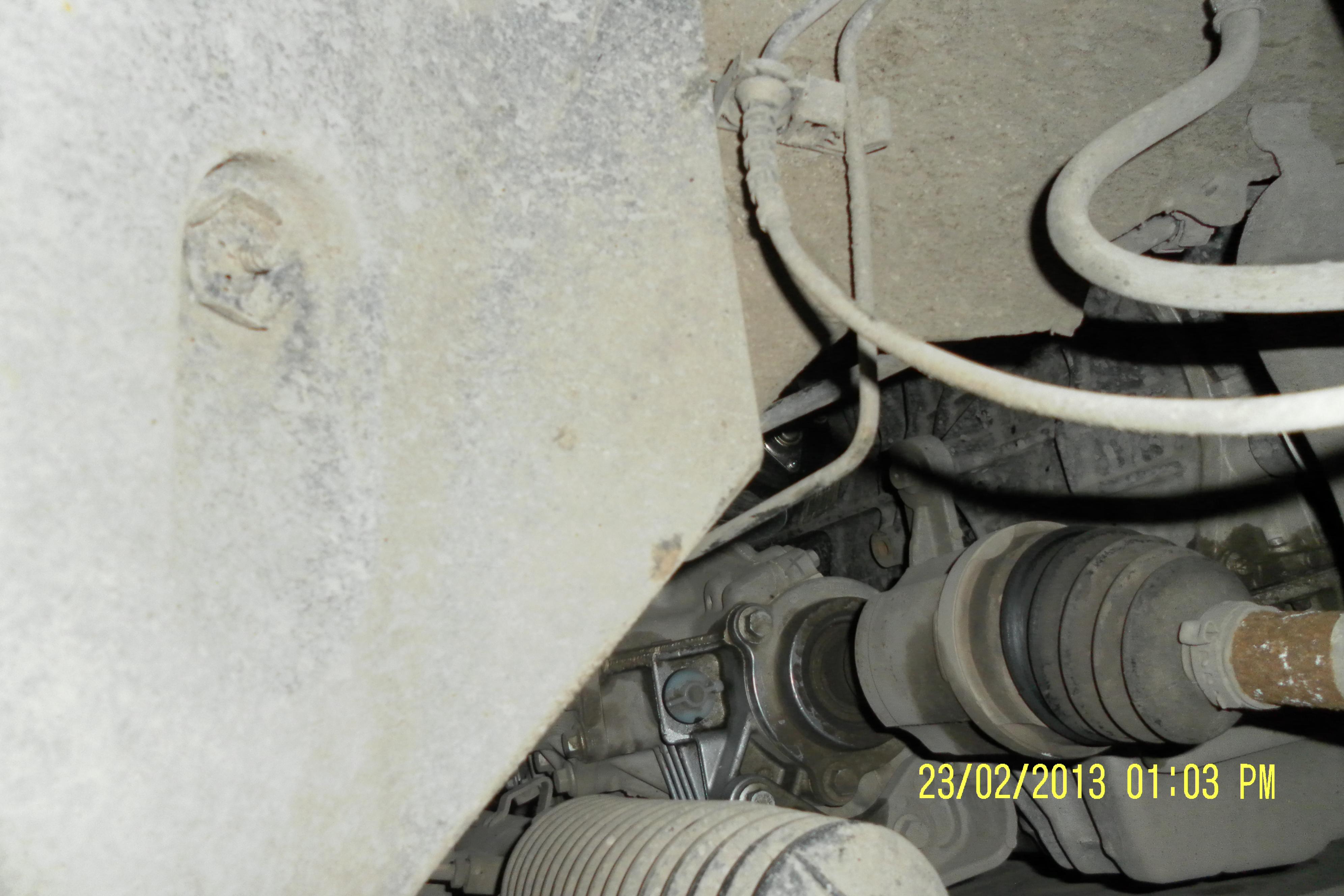

Re: Коробка сломалась
Пока история развивается так: подняли на подъемник - увидели потеки масла с левого привода (у меня тёк правый - вовремя заметил, когда решил менять масло); долили масло (а там по ходу его и не осталось) - передачи не переключаются; разобрали коробку пофотографировали - послали на АФ - ждём вердикта!
Вроде игольчатым подшипникам синхронизаторов капут от масляного голодания пришёл! Завтра точнее узнаем что-почему...
За потёками всё же надо следить время от времени!
З.Ы. У нашего дилера ТТС это второй случай (первый - был дастер из Челябинска). По правде говоря что-то не очень хорошо! А как же ехать вокруг Черного моря

Сообщение от Hudozhnik
Да согласен,что я иногда и делаю через фото-контроль, у меня пока так.
