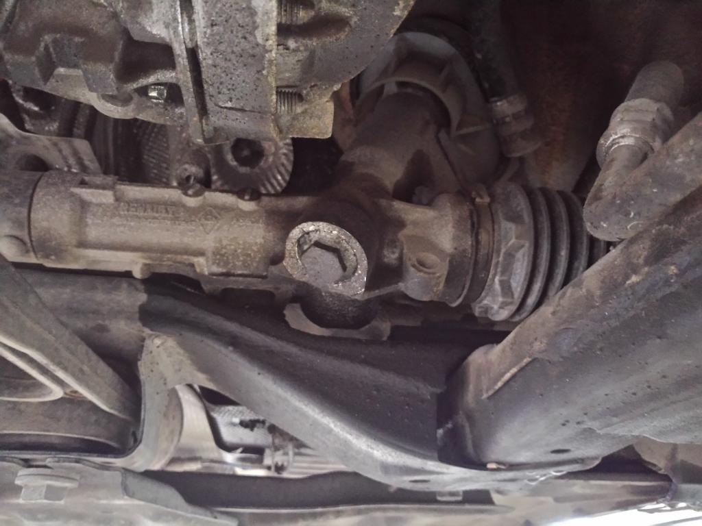

Два дня назад обращался к ОД с проблемой скрипа рулевой.Скрип устранили ,причину назвали такую,что на заводе сильно перетягивают рулевую рейку или крепление рулевой рейки.И от этого мол скрип.И действительно то что они отворачивали было затянуто насмерть, один не смог открутить ,только вдвоем еле еле осилили.Смазали и затянули обратно.Сказали поездить посмотреть как будет,пока скрипа нет.Кто знает нужно ли было после этой процедуры регулировать развал схождение, тяги не отсоединяли.

Доброго всем дня, делал 02 августа ТО - 4 на дизельке, пробег 38 000. Про поскрипывание рейки сказал ещё на прошлом ТО весной, но предложили представить машину гарантийному мастеру только в этот раз. В среду покачусь на осмотр. Скипы не регулярные, сын стоял рядом с машиной сказал, что скрипы слышны из под капота. Мастер приемщик сказал - у Дастеров рулевую рейку по гарантии они меняли уже очень часто, а у Сандериков частые замены рулевой колонки  .

Попросите кого-нибудь послушать с улицы, мне тоже казалось, что скрипит в салоне рулевая колонка, но скрип подкапотный, снизу идет, если стоять и слушать сбоку у капота.

Добрый день. Проходил на днях ТО-2. Указал на шумы в подвеске. После проверке мне указали на скрип рулевой рейки (сам я его не слышал). Этим же днем мне сказали, что рейку поменяют по гарантии. Т.к. в наличии рейки не было, её заказали. Примерно спустя неделю на машину поставили новую рейку.
Так что, у кого скрепит рейка, обращайтесь к ОД для гарантийной замены.
