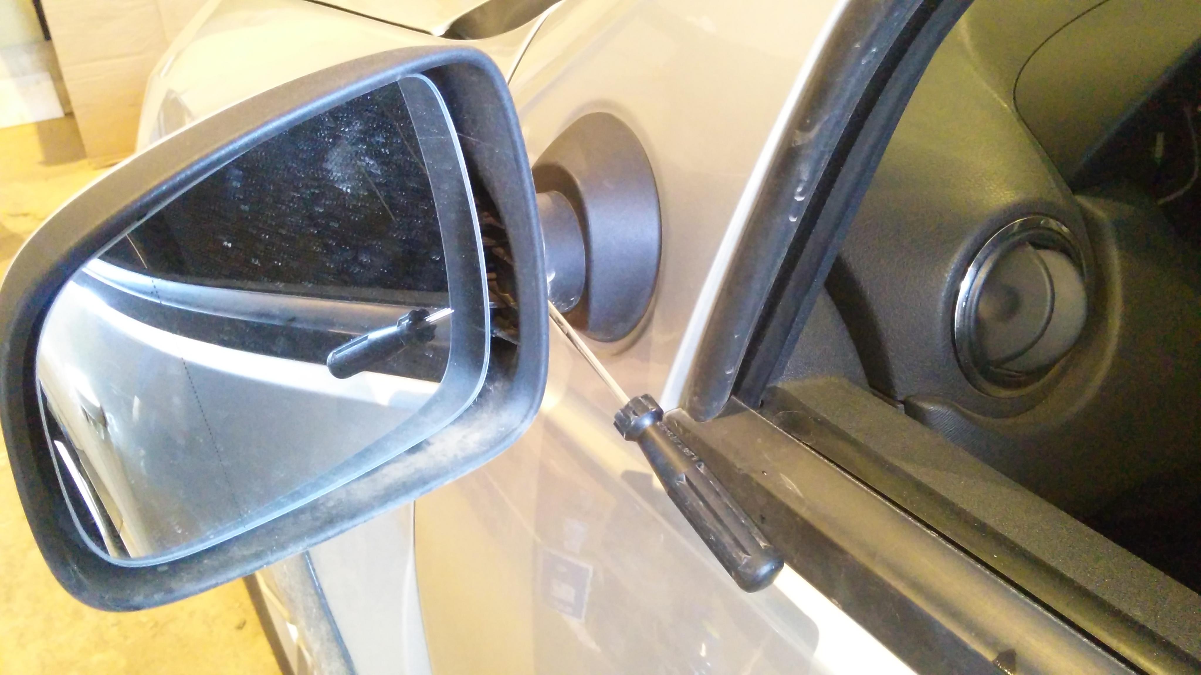

Итак, поганенький обзор наших машин надоел и мне, решил купить Эргоновскую асферику право и лево. В автодоке 307 рублей штука встали с клубной скидкой. Поставил, в принципе понравилось. Но стал обращать внимание, что корпус зеркала закрывает крайнюю внешнюю часть зеркального элемента. Оно и раньше было, но забивал на это. А тут вроде полез, ну и захотелось до конца довести.
Обратил внимание, что корпуса зеркал сгибаются не только внутрь, к стеклу, но и наружу, в строну капота. Т.е., если чуток отогнуть зеркало вперед и образовашуюся щель внедрить кусочек чего-нибудь и настроить зеркало, то его корпус перестанет мешать. Щелка миллиметра 4-5 получается. Типа того:
Корпус перестал мешать обзору. Ширину раскрытия подобрал под свой рост. Шире нельзя, т.к. внутренний край корпуса зеркала начинает перекрывать зеркальный элемент. Надо только что-то культурное в щель засунуть.
А еще при такой настройке зеркала начинают внутренности зеркала на вид вылезать, ну в смысле ребра жесткости всякие:
Окультурить осталось.

Sassa, ты гений, мну тоже достало перекрытие части обзора корпусом!!
А еще, что раздражало - блик в зеркале в солнечную погоду хромированного кольца корпуса воздуховода, так я его снял и счистил хром напрочь, получилось как на экспрешшенах, но функционал превыше всяких блестяшек!

Дастик, Надеюсь, кому пригодится. Надо только вставку додумать.
Блики в кольце тоже бесят. Только руки не дошли еще.
