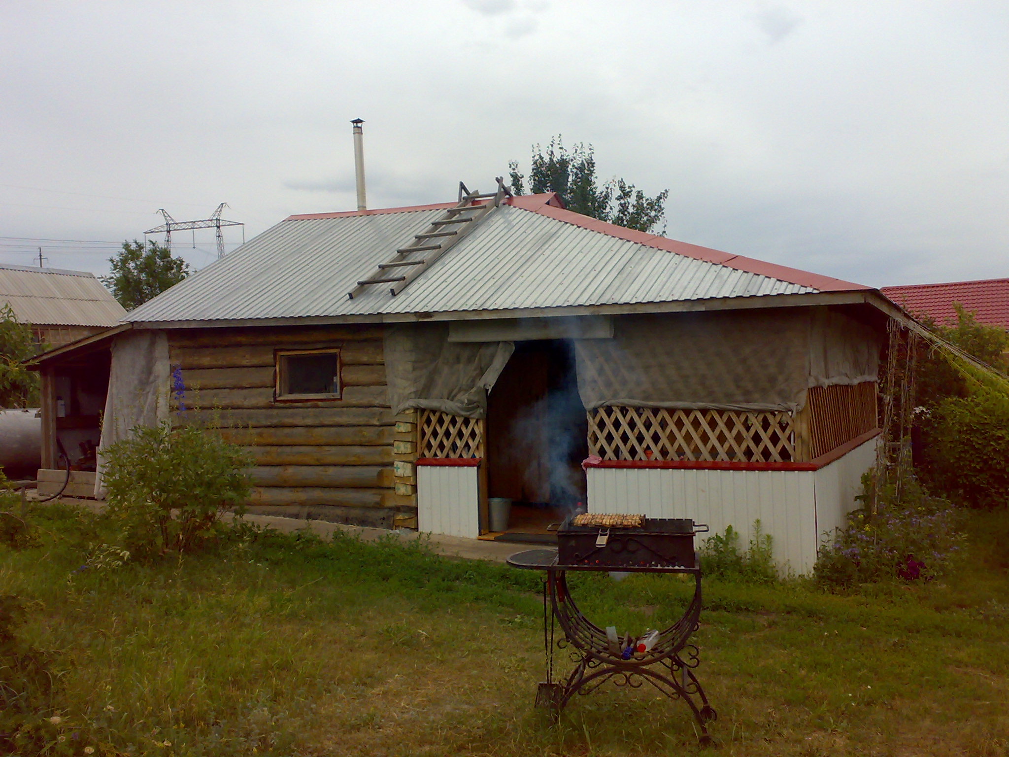

Пару, тройку лет и вот что получилось! Предыдущие фотки в начале темки где то. Снаружи хочу обработать и канатом пробить!

Сообщение от AXO
Коллега, кровельный лист не правильно закреплен. Нуна в гребень крутить а не в паз..... Но эт так, занудства ради  а так нормальная банька...

Re: У кого какая баня
amd 19, вот здесь я с вами не соглашусь! Под лежачий камень и саморез вода не потечет! А крепость крепления увеличивается на порядок. Это вам любой кровельщик скажет. А в гребень когда то крепили шифер...))) Баньке не хватает внешнего лоска, занимаюсь вопросом, чем покрыть снаружи?

Сообщение от AXO
Не, пройдено. Когда "начиналась металочерепица", саморезы шли с толковой резинпрокладкой которая реально вулканизировалась. Ныне, когда крепеж лепят из говносырья, крепление в паз, приведет к последующей протечке. Это я не теоретически, это я практически знаю, ибо решал проблему с заказчиком на третий год. Ребята как то погорячились, я приехал, увидел, промолчал, заказчик не в теме.Я думал сойдет. Не сошло, резинки растрескались, и рассыпались в труху на солнышке, ветру и морозе... Ну крыша и потекла...
На счет пропиток, сейчас их тьма. Но я когда работал, использовал, "Сенеж", "Пинотекс" "Тикурилла" .Если честно, финская больше всех понравилась. Но и цена у нее соответствующая...

Сообщение от amd 19
Ну,занудства ради и я скажу,хоть в гребень,хоть в паз,а профлист-то не кровельный,обычный! У кровельного профиль выше,сам лист толще,меньше прогибаетсяЮдаже если саморез пережмёшь. А этот,обычный,в хороший дождь всё равно протечёт,если резинки саморезов придут в негодность,и неважно,как лист закреплён.
Кстати,моя баня тоже покрыта обычным профлистом,и тоже в паз. (Сам был в командировке,родственники крыли,решили помочь)3 года всё нормалёк,дальше видно будет,может,и придётся перекинуть профлист вверх ногами,а то и заменить вообще. Пока ноу проблем.
