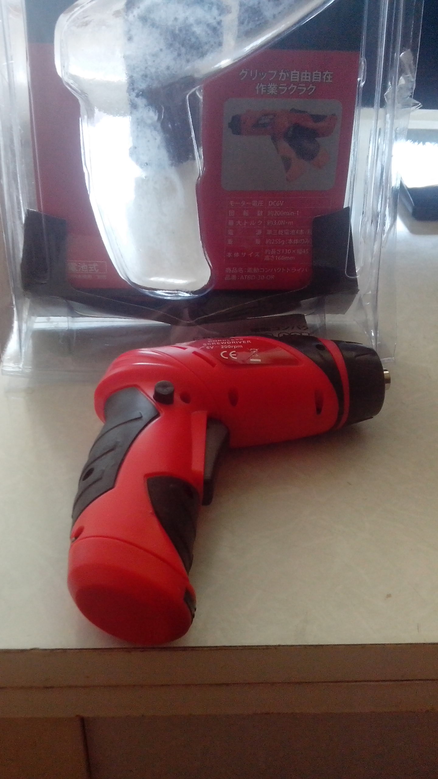

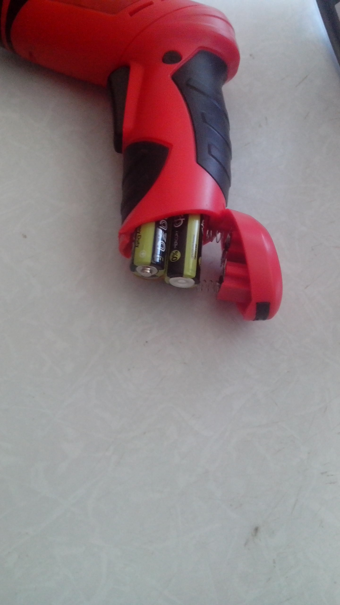

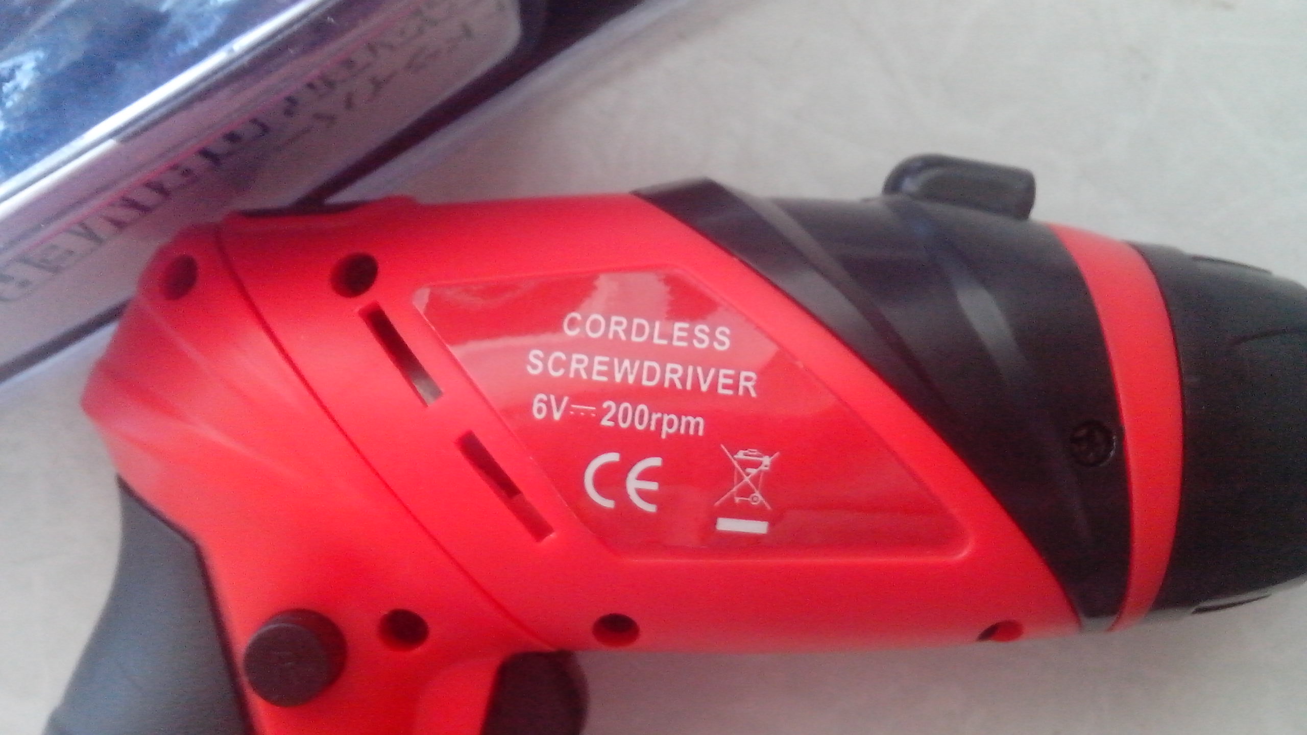

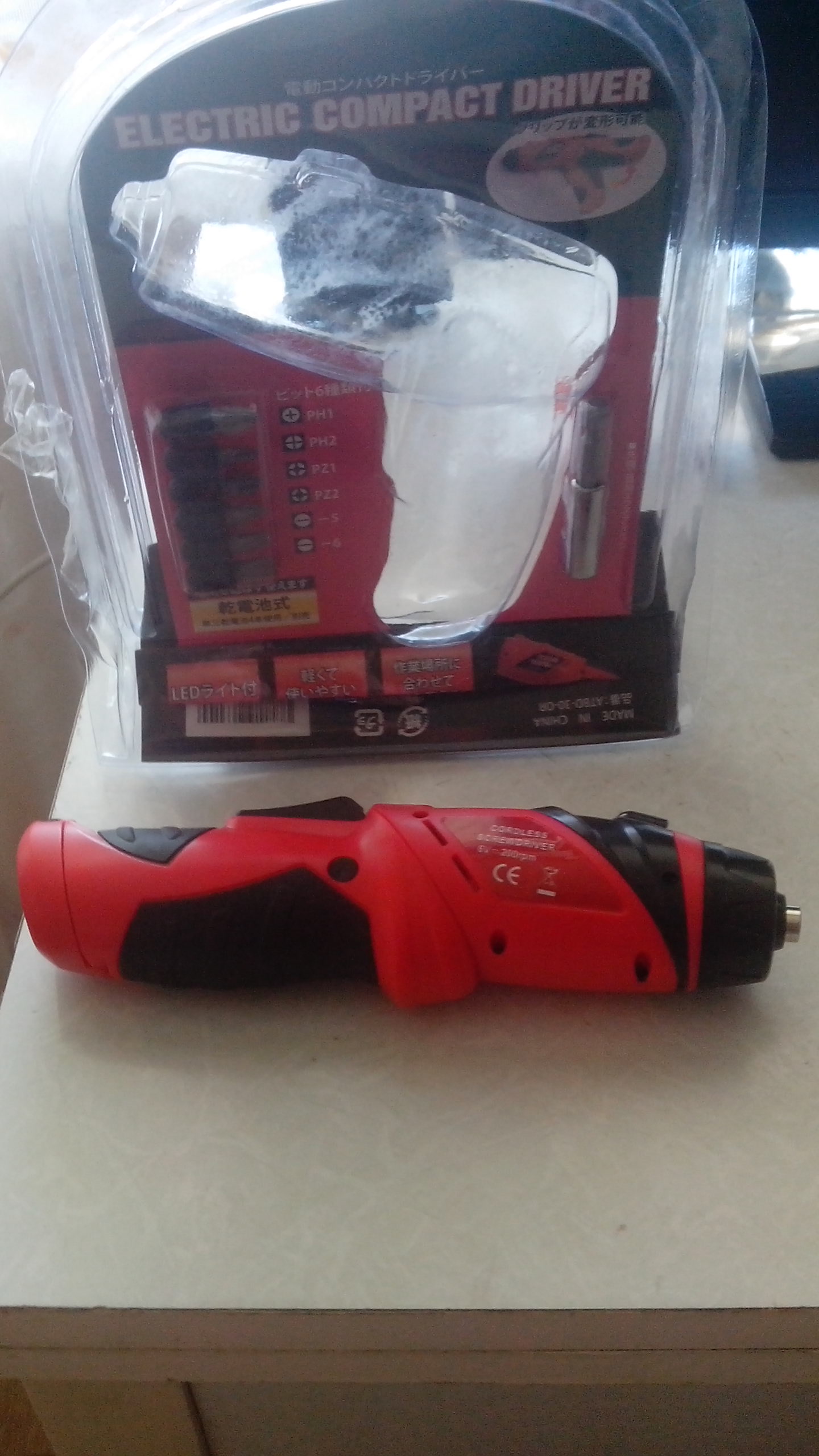

Прикупил себе в машину прикольную отверточку. Ессно в Китае
Основное достоинство - то что она на батарейках, а не на проприетарных аккумах, которые фиг где достанешь. Удобно конфигурится - хочешь пистолетом, хочешь прямой корпус. Сила затяжки конеш невелика, но для закручивания шурупиков в машину - самое то. А то задолбался уже в каком-нито труднодоступном месте в раскорячку крутить отверткой. Весит ни о чём, размеры относительно маленькие (положил в машинный ящик с инструментами - как тут и было), ценник тоже норм (что-то в пределах 600 рэ с доставкой). Есть подсветка светодиодом (типа фонарик), реверс.
Ощем пока доволен, посмотрим скока проживет.

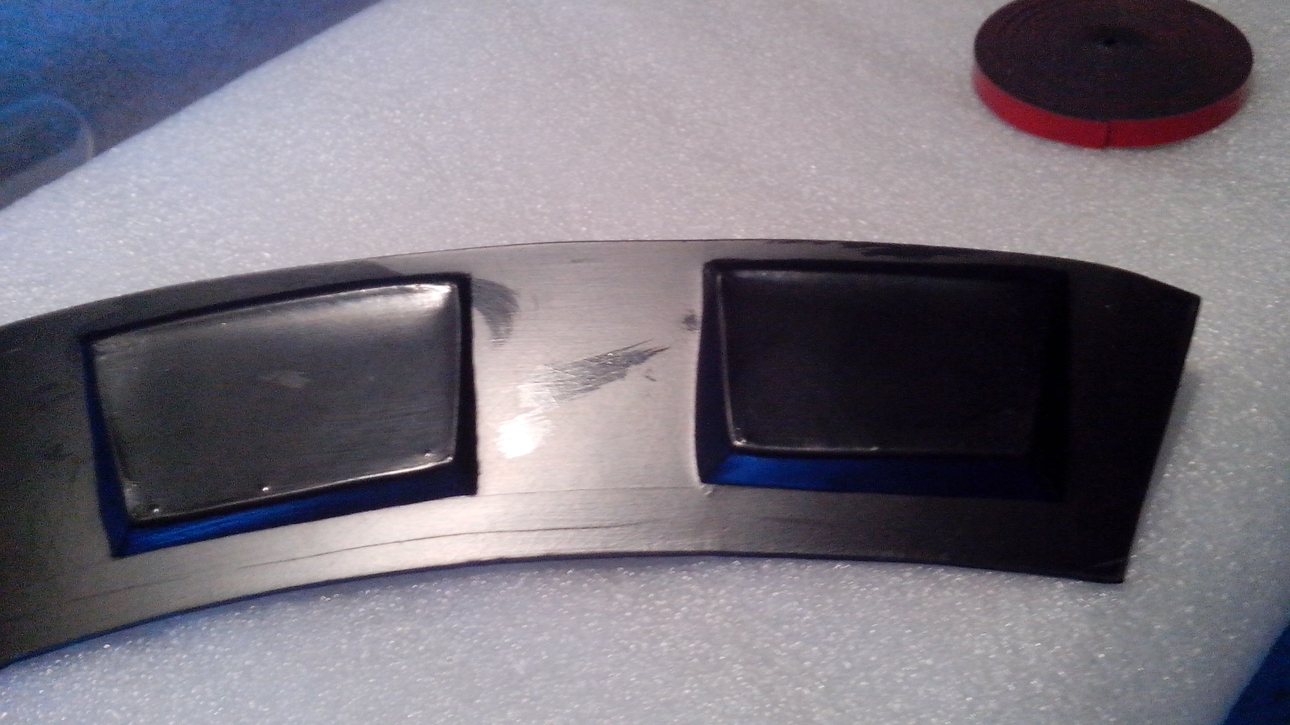

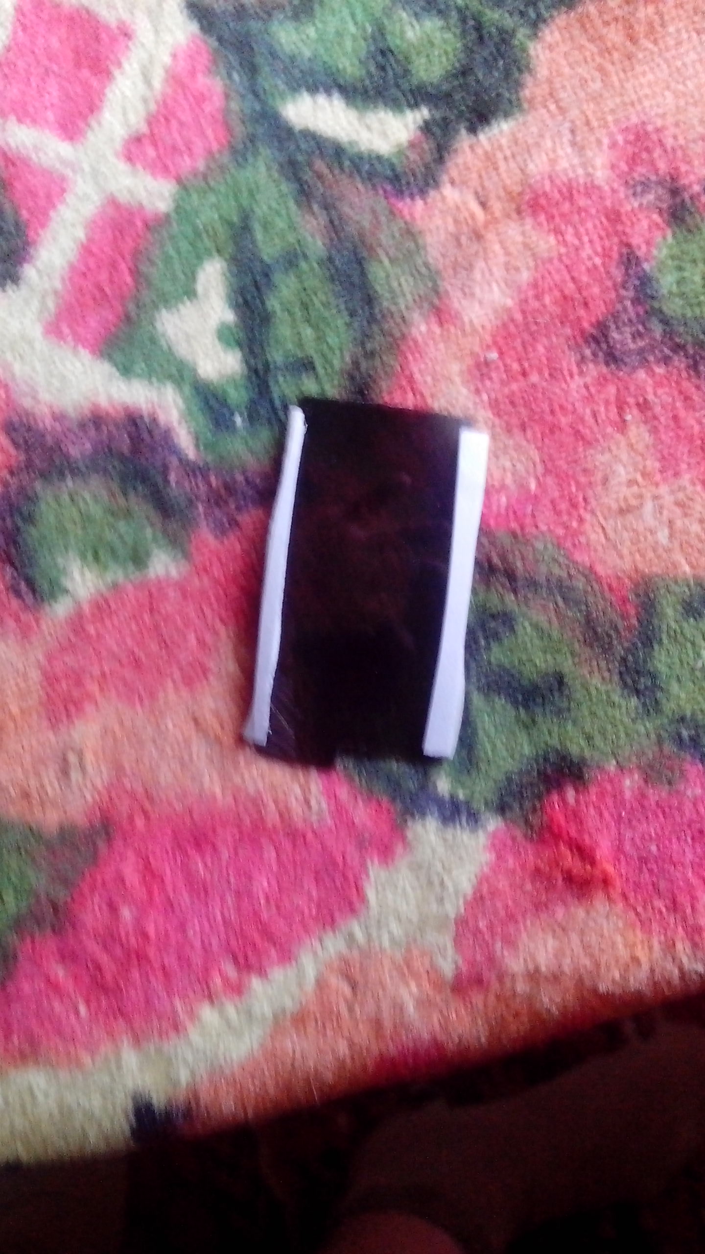

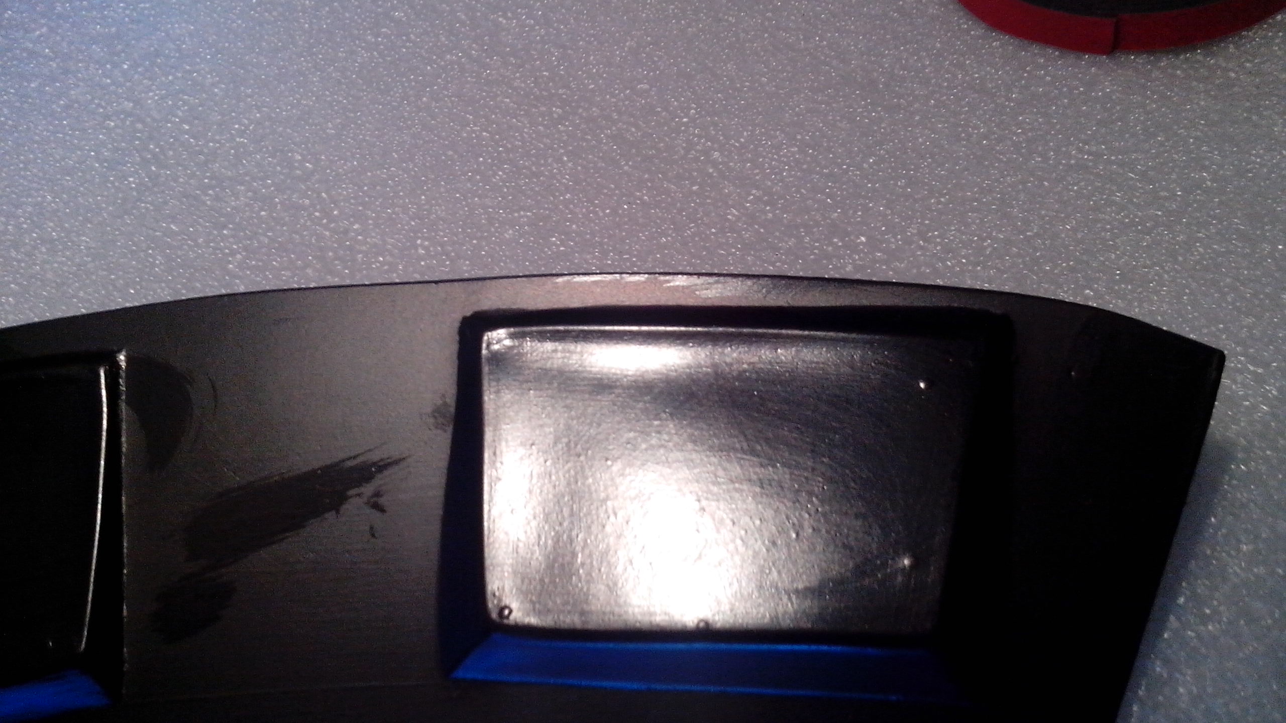

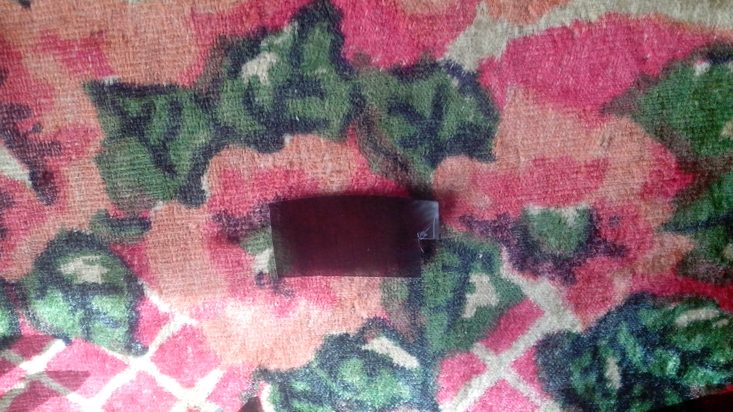

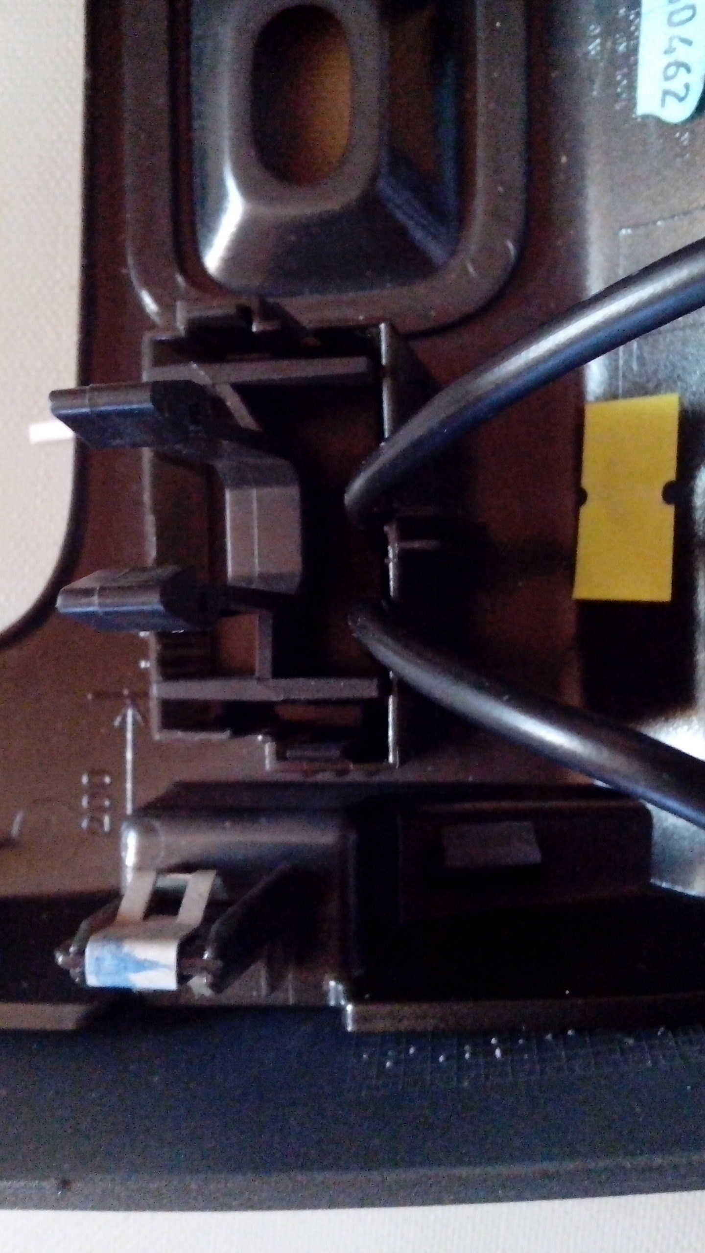

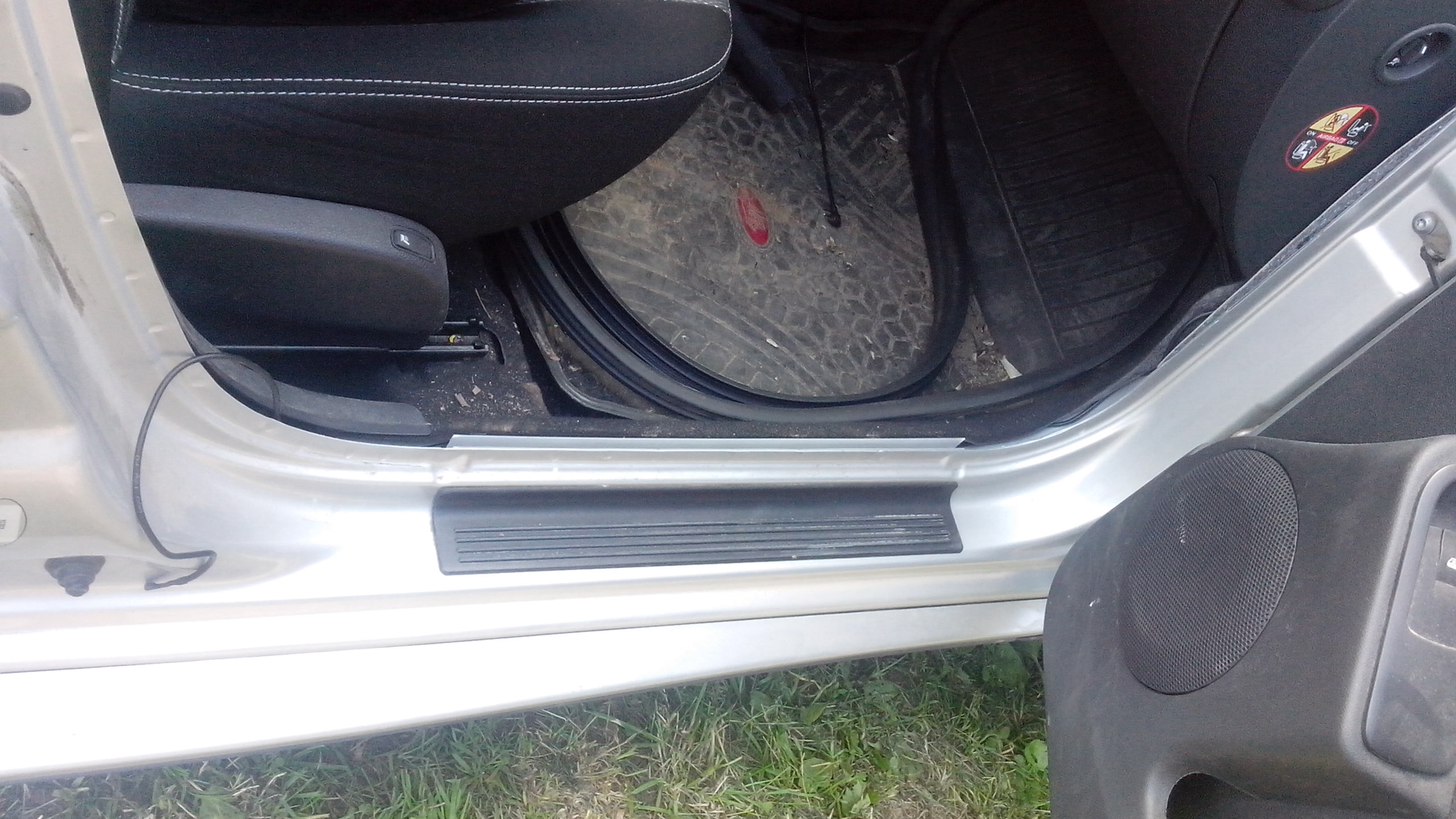

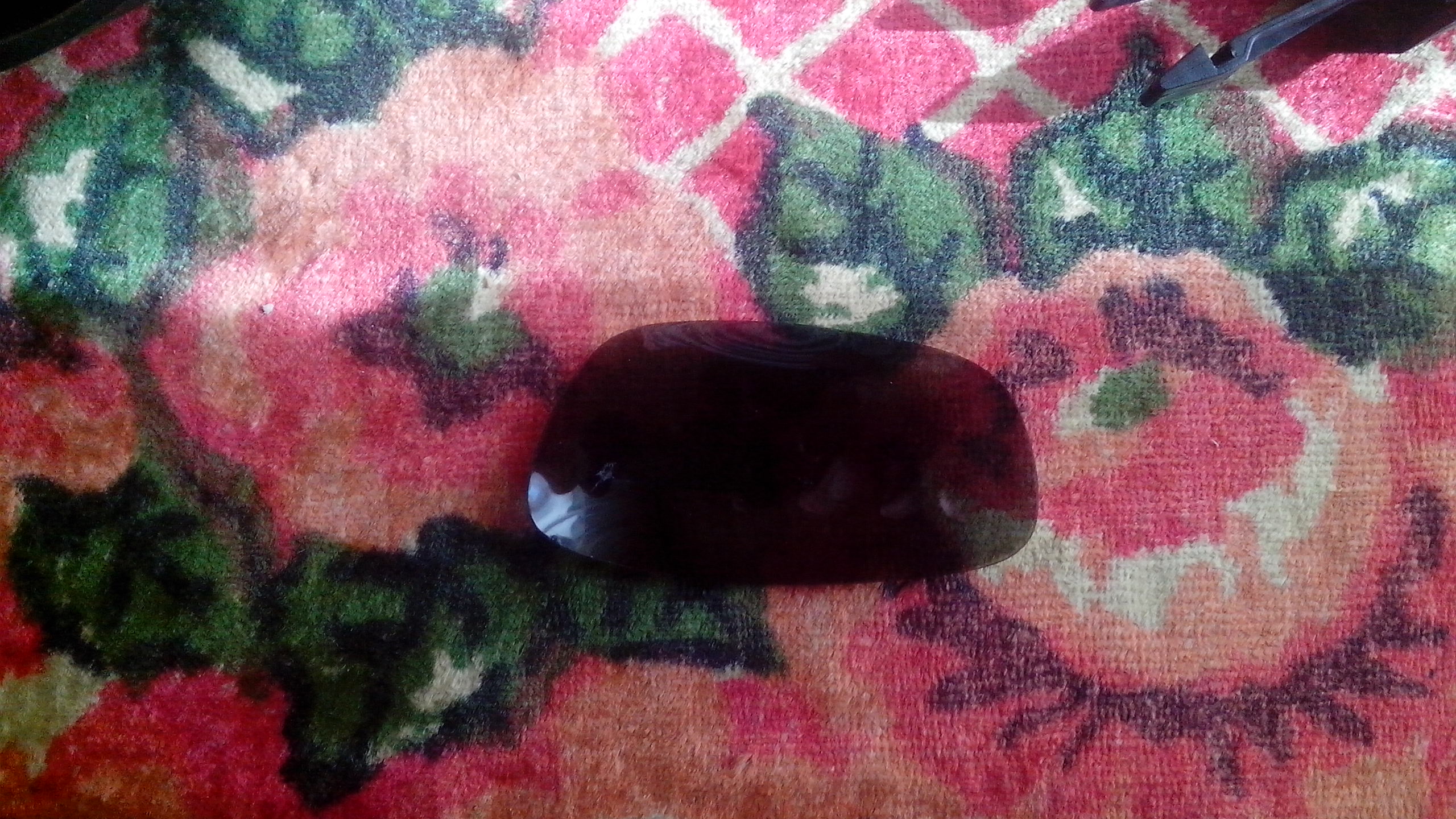

Наконец то поставил термометр в машину. 12v.ru наконец то решили свои логистические заморочки по доставке на пункт самовывоза.

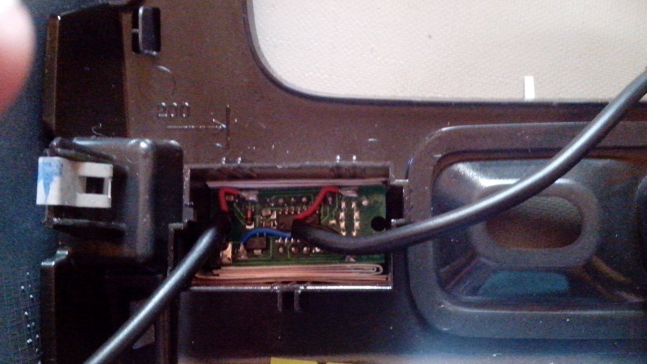

Взял термометр ИТ2-К.
Термометр разместил в месте заглушки, как и хотел изначально.
Чтобы добраться - надо снять рамку (снимается просто, методом отдирания снизу вверх).

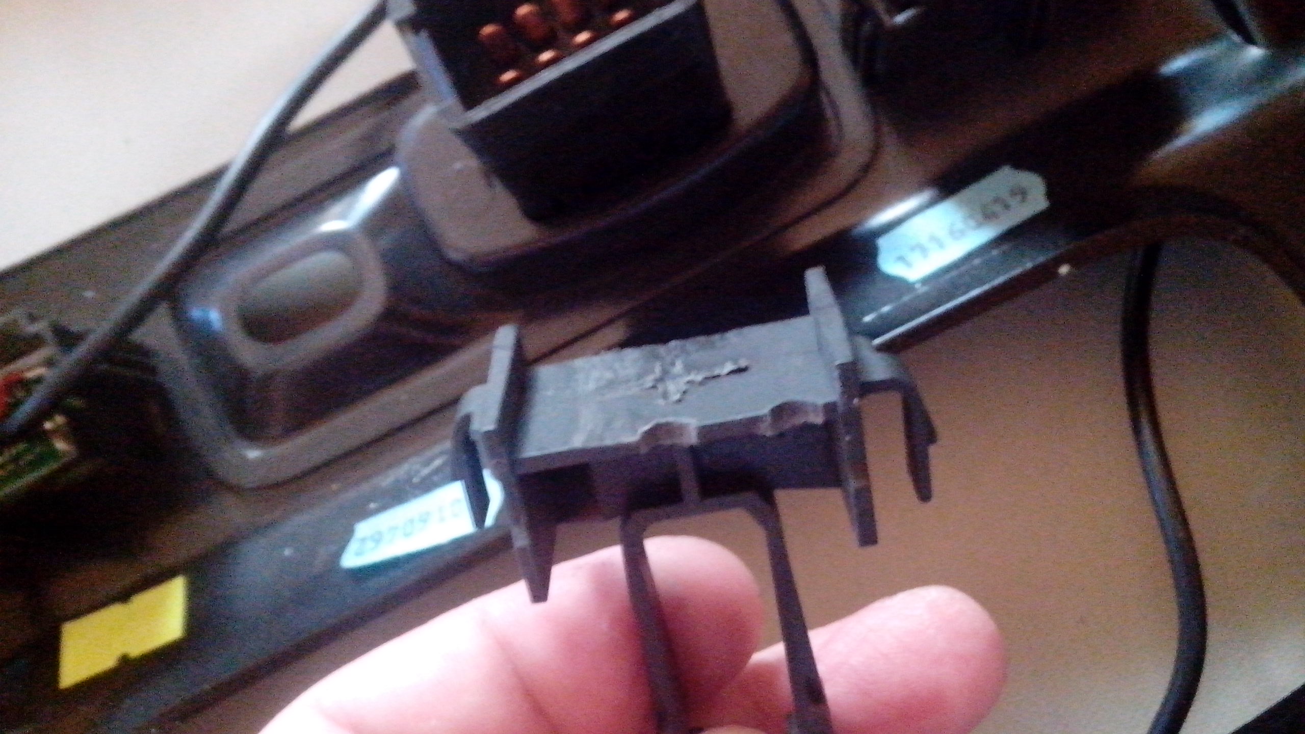

На место заглушки поставил стекло от солнцезащитных очков, вырезав предварительно его по форме посадочного места:
Чтобы стекло в дальнейшем не болталось - посадил на 2х-сторонний скотч.
Взял заглушку, обрезал, сделал вырезы под провода датчика и питалова и просто прижал такой модернизированной заглушкой экранчик, предварительно отцентровав его в посадочном месте кусочками картона.
Далее установка в авто.

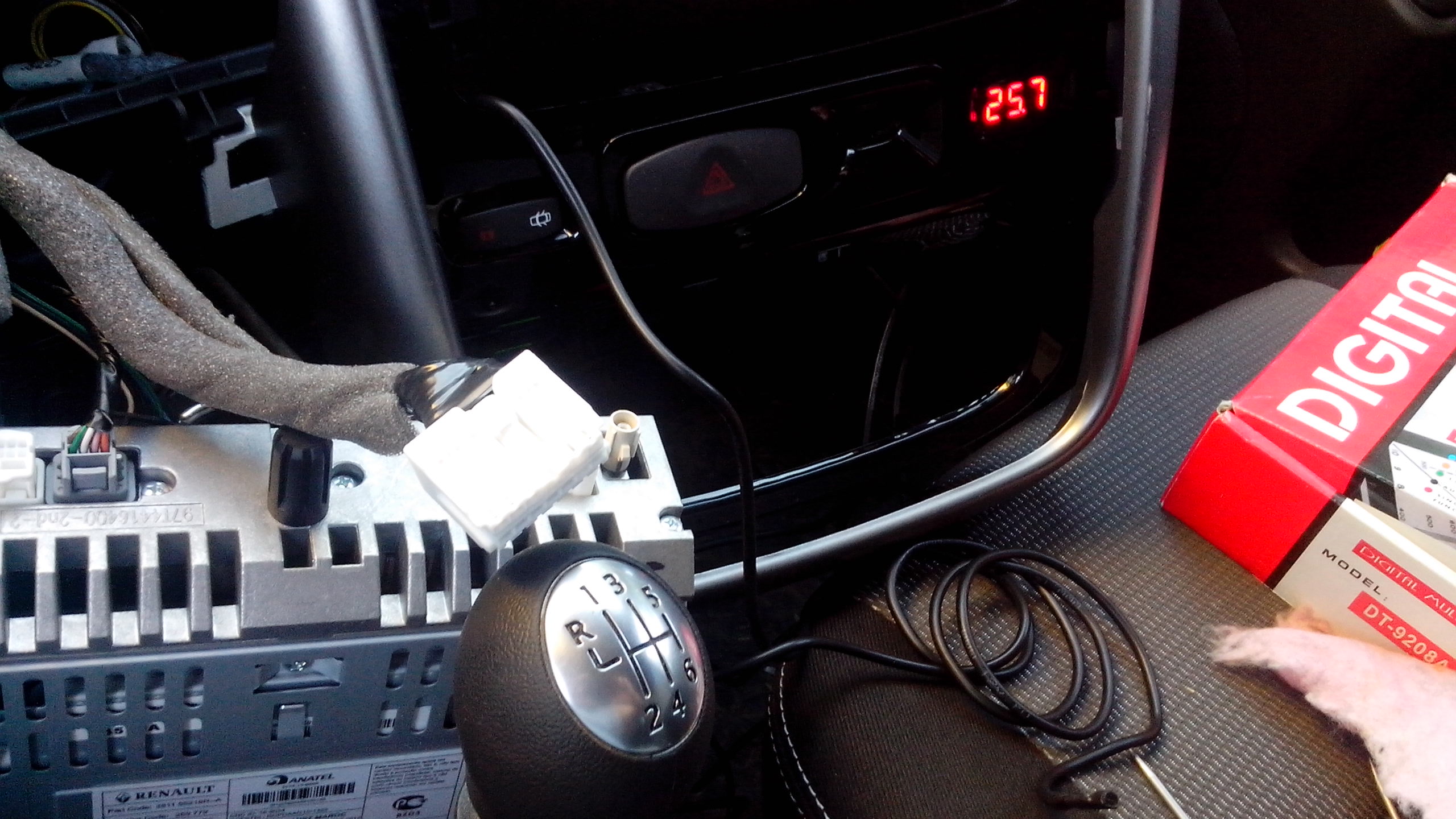

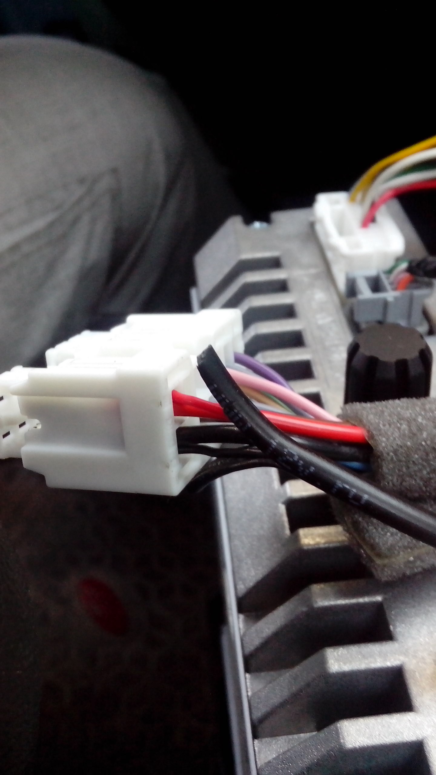

Подсоединил питалово к колодке магнитолы (черный термометра на чёрный магнитолы, красный термометра на красный магнитолы), просто воткнув провода (предварительно залудив) в посадочные места штатных проводов в колодке и зафиксировал изолентой.
Таким образом ничего не разрезая, не напаивая и т.д. В случае необходимости выдернуть провода - дело 5 минут.

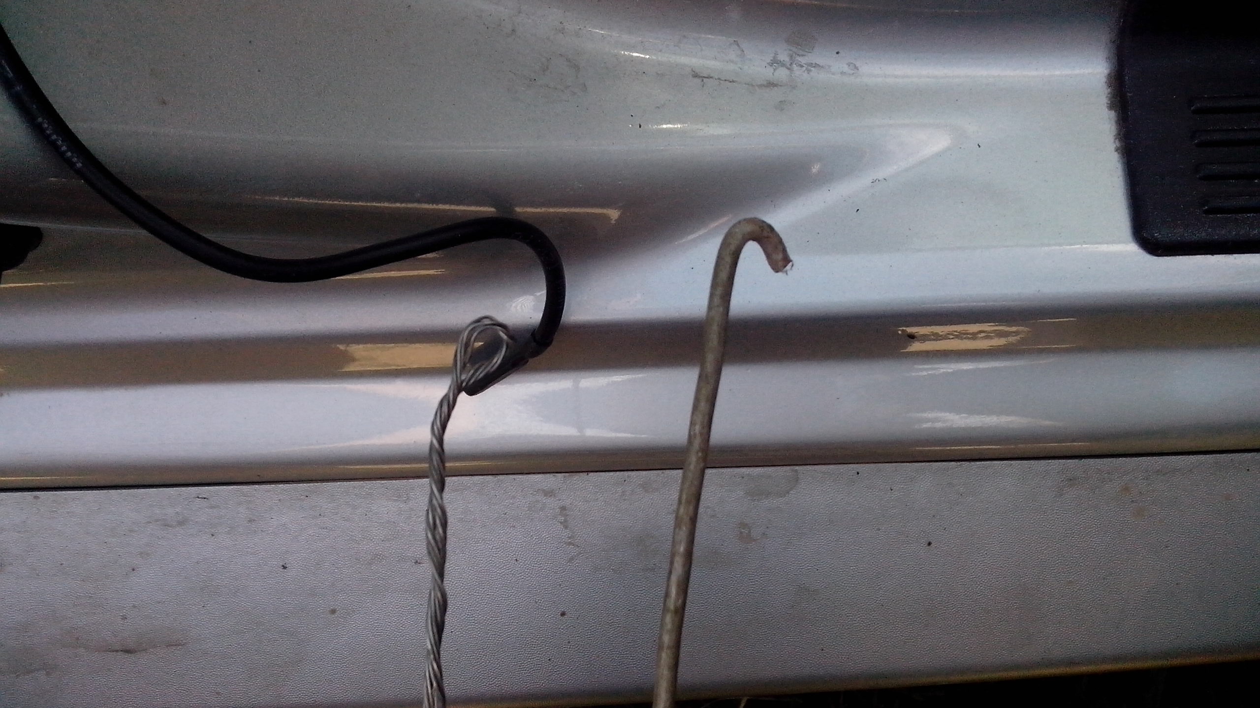

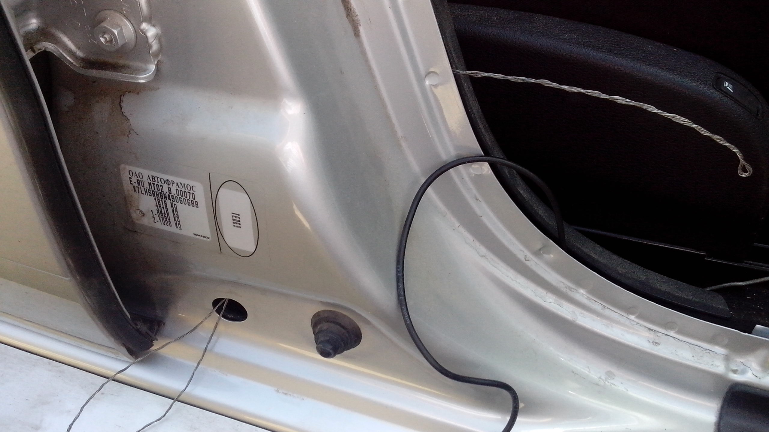

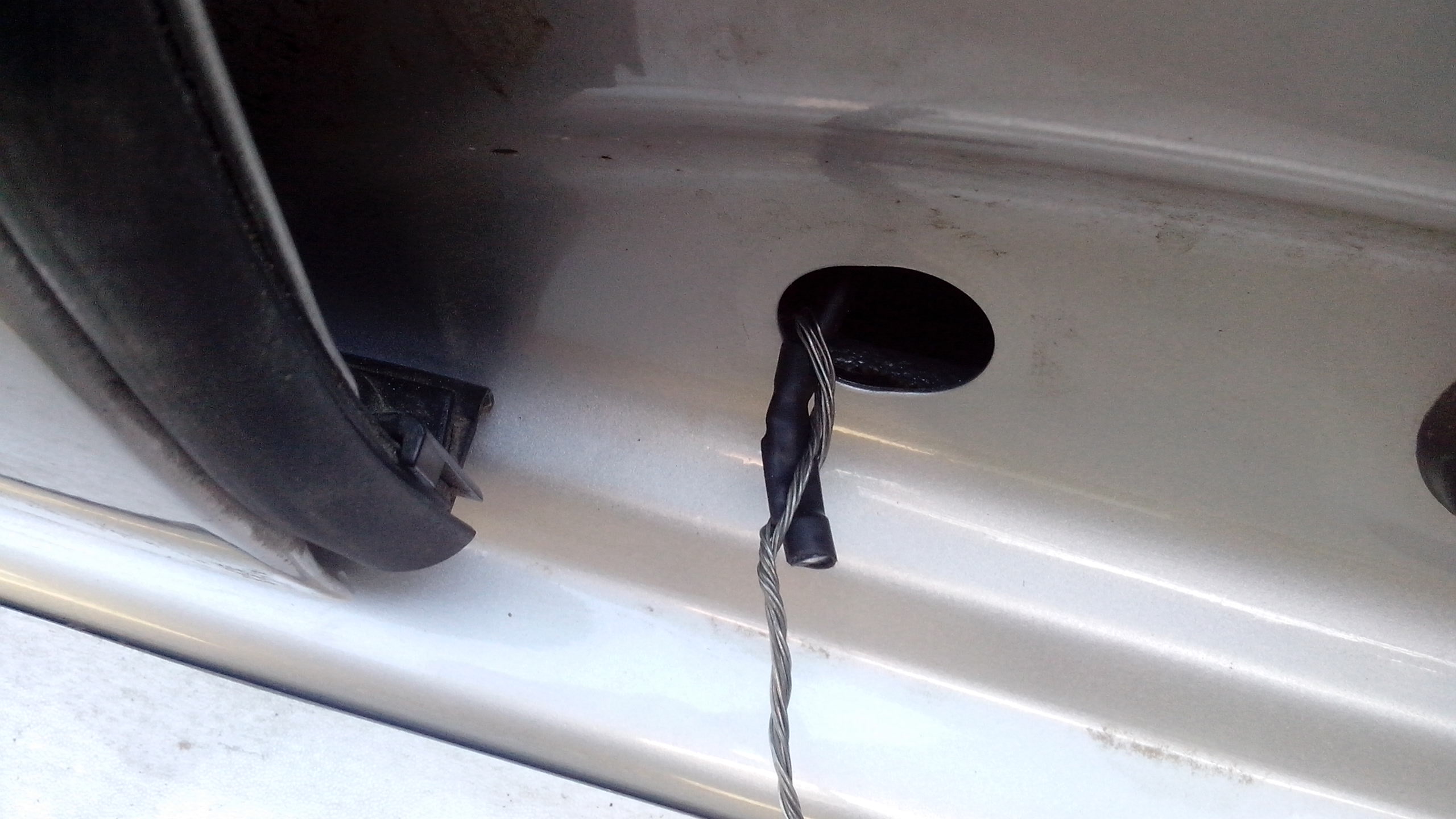

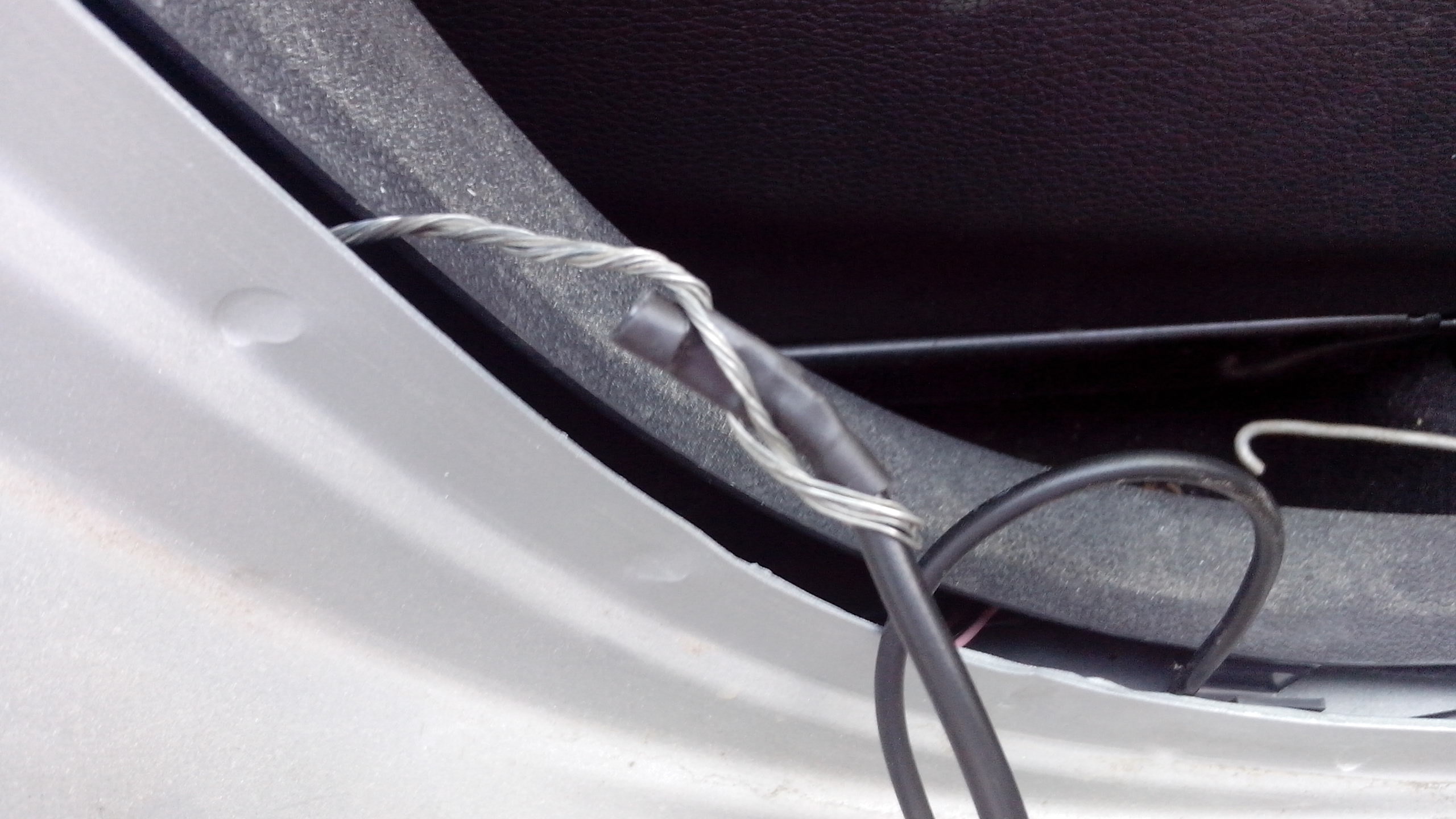

Далее протягиваем датчик. Разместил датчик в средней стойке, провод тянул за бардачком, вдоль правой двери понизу.
Далее, не снимая накладки вытягиваем датчик в отверстие с заглушкой.
Для этого изготовляем поводок из гибкой проволоки с петлей на конце, делаем крючок из жесткой проволоки. Заводим поводок снаружи через отверстие и немного вверх (наискосок) и подцепляя крючком вытаскиваем из под накладки.
Далее - вплетаем датчик в поводок (именно вплетаем, чтобы датчик не встал поперек узкого отверстия) и протягиваем поводок с датчиком обратно.
Ну и фиксируем в заглушке.
Ну и ставим панель обратно. Панель очень плохо защелкивается вверху - пришлось очень сильно надавить, чтобы защелка зафиксировалась.
Общий вид из салона:
Вся конструкция при необходимости демонтируется минут за 10.
Показания вроде более менее точны, заметил расхождение с уличным на 1,5 градуса в большую сторону, но не факт что уличный не врет. Да и разница, даже если она и есть - не особо критична, так как нужен термометр для показа порядка температуры, а не для точного замера.
Правда получил одну особенность. Термометр работает всегда.
С одной стороны хорошо. А с другой ... плохо когда есть ток утечки при полностью выключенном авто. И хоть ток потребления не сильно большой (100 мА), но тем не менее он есть. И за месяцок простоя, думается, сможет просадить аккум.
Думал будет вырубаться после получаса, с отрубанием всей сети, но видимо питалово на магнитолу идёт всегда.

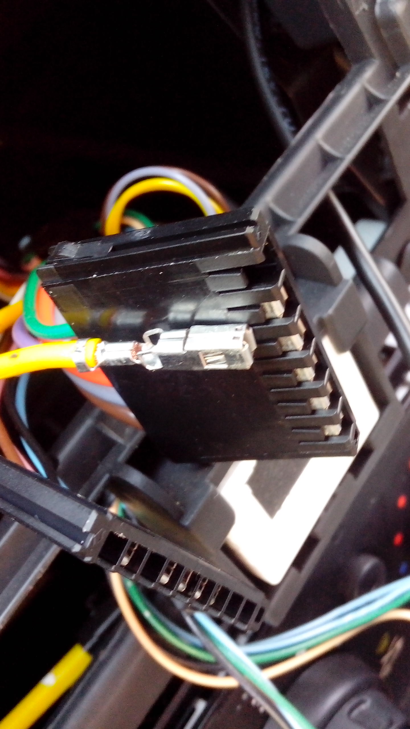

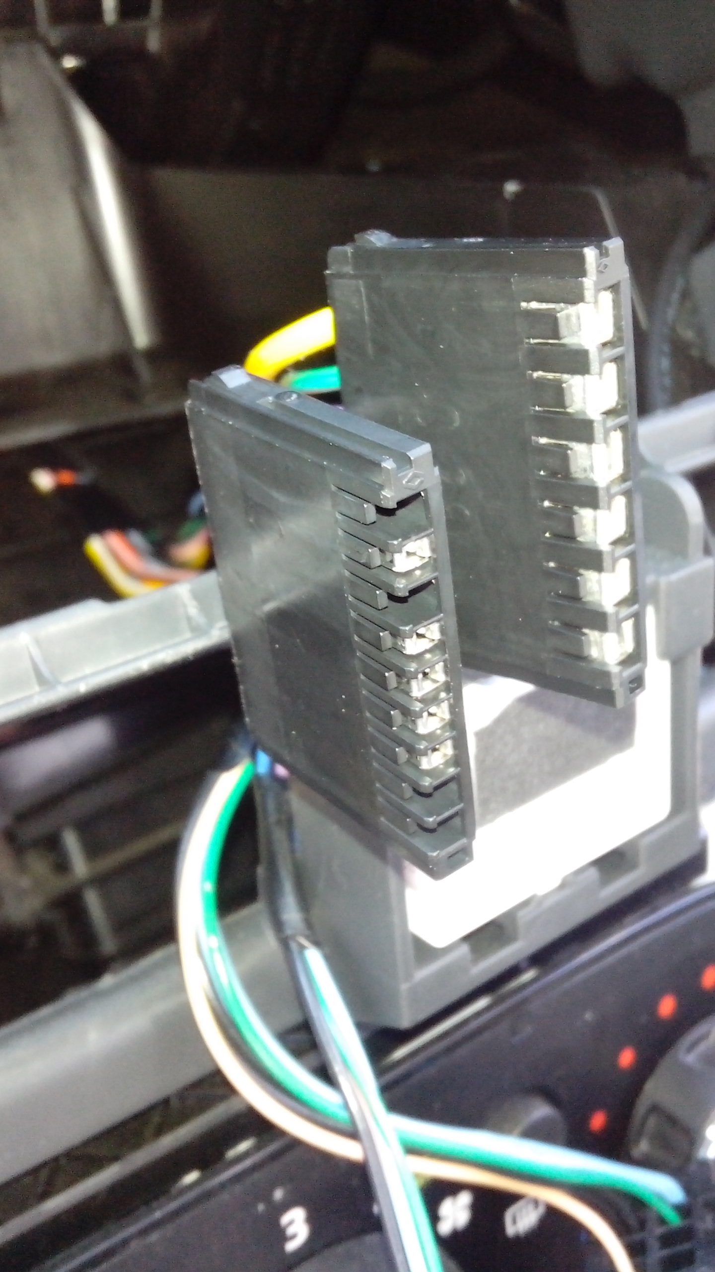

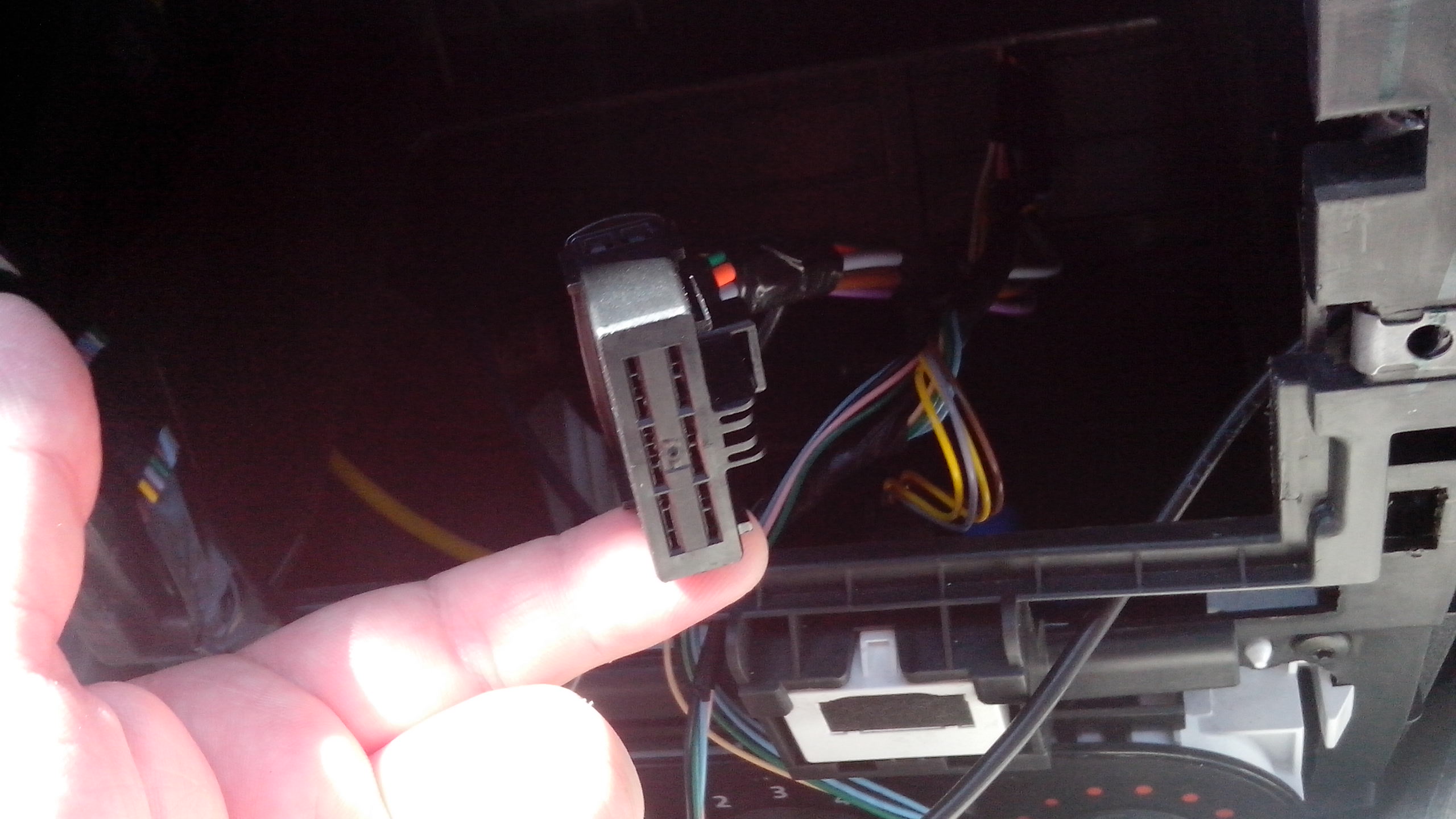

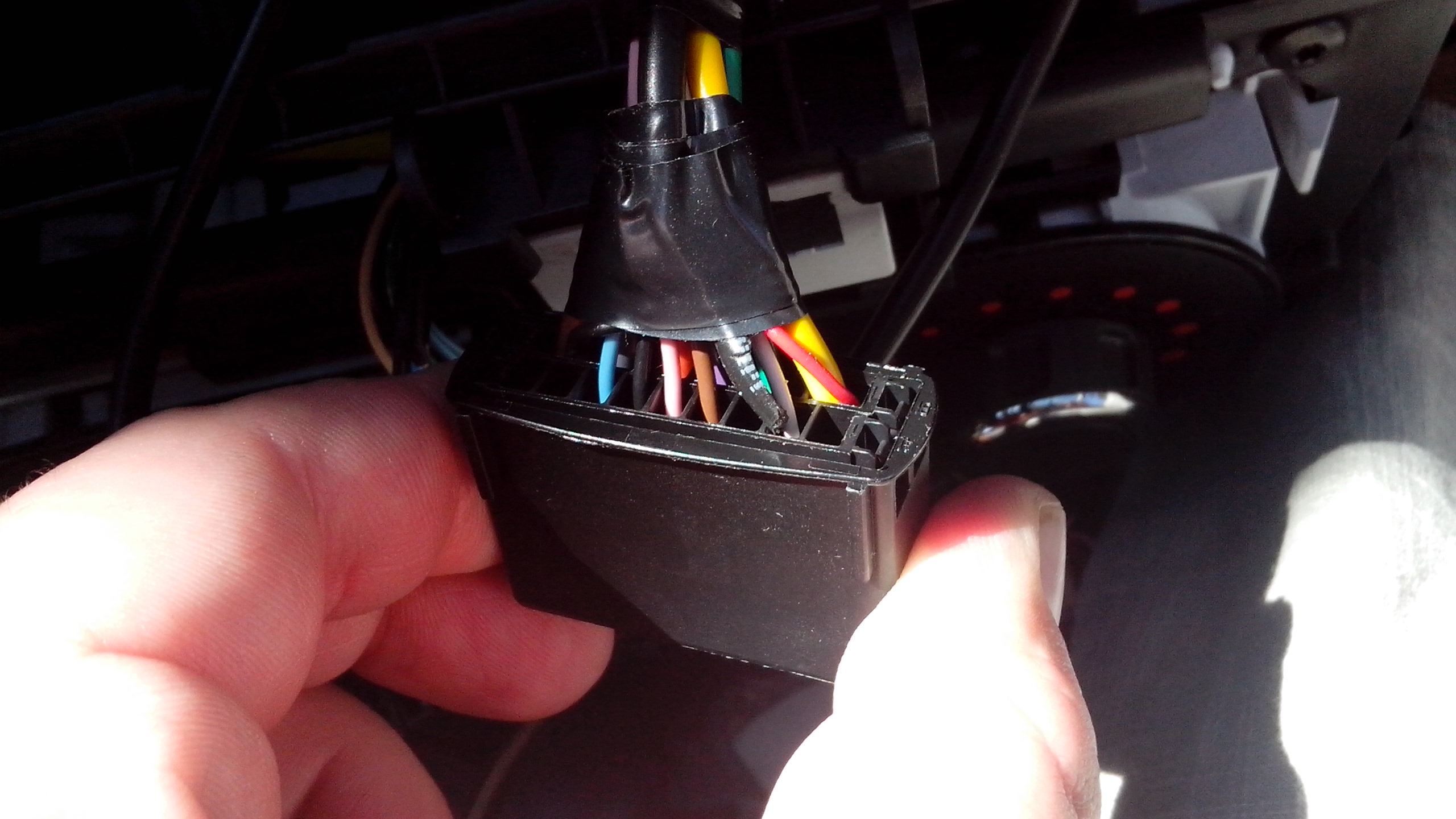

Переделал подключение термометра.
На магнитоле больше нет никакого другого питалова ни с включенным авто, ни с выключенным.
Красный и чёрный провода единственные выдающие питалово (по крайней мере относительно чёрного провода).
Да и магнитола у меня работает при выключенном авто долго ... я не замерял, но сама она не отключалась ещё ни разу.
Так что взял питалово с разъёма блока кондиционера/вентилятора.
Разъём находится чуть ниже - легко доступен со снятой панелькой.
Разбираем разъём:
Нужны 2 крайних контакта (жёлтый и коричневый толстые провода. Коричневый "-", жёлтый "+").
Вытаскиваем контакт, очень аккуратно приподнимая пластиковый фиксатор (без фанатизма - сломать проще простого).
В принципе можно и не вытаскивать - для второго провода я не вытаскивал.
И вставляем проводочки (предварительно нужно залудить) от термометра внутрь этих контактов с задней части. Внутри у них есть разрезы, как ножи для соединений - вот в них.
Ну и собираем в обратном порядке, фиксируем всё изолентой.
Теперь всё работает как надо. При повороте ключа - включается и термометр. Если полностью повернуть ключ выключая авто - потухнет и термометр.
И всё просто разбирается при необходимости, никаких врезок.
