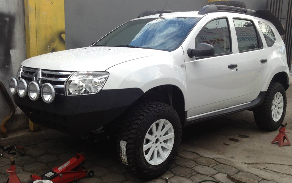

atom1982: Возникло желание поучаствовать в разработке переднего силового бампера, есть люди, которые смогут приступить к разработке и изготовлению, но с одним условием, необходимо 10 человек и предоплата за работу. Наберём желающих?
bayaga:
Подтверждаю готовность вернуться к проекту. Здесь обсудим конструкцию, рассчитаю, но если как на фото (труба может быть съёмной, что касается "кенгурятников", то такого понятия в законе вообще нет), то для первых десяти-пятнадцати, внёсших предоплату за разработку, цена сертифицированного силового бампера, который можно легально эксплуатировать, будет около 12 тыс.
Я примерно за такой вариант без "трубы", или с менее высоким выступом этой трубы.
Цель в первую очередь полностью снять штатный бампер, все его потом смогут продать и отбить часть стоимости нового бампера.

Re: Силовой бампер на Рено Дастер
Tramp_33, На фотке крылья отрезаны еще...

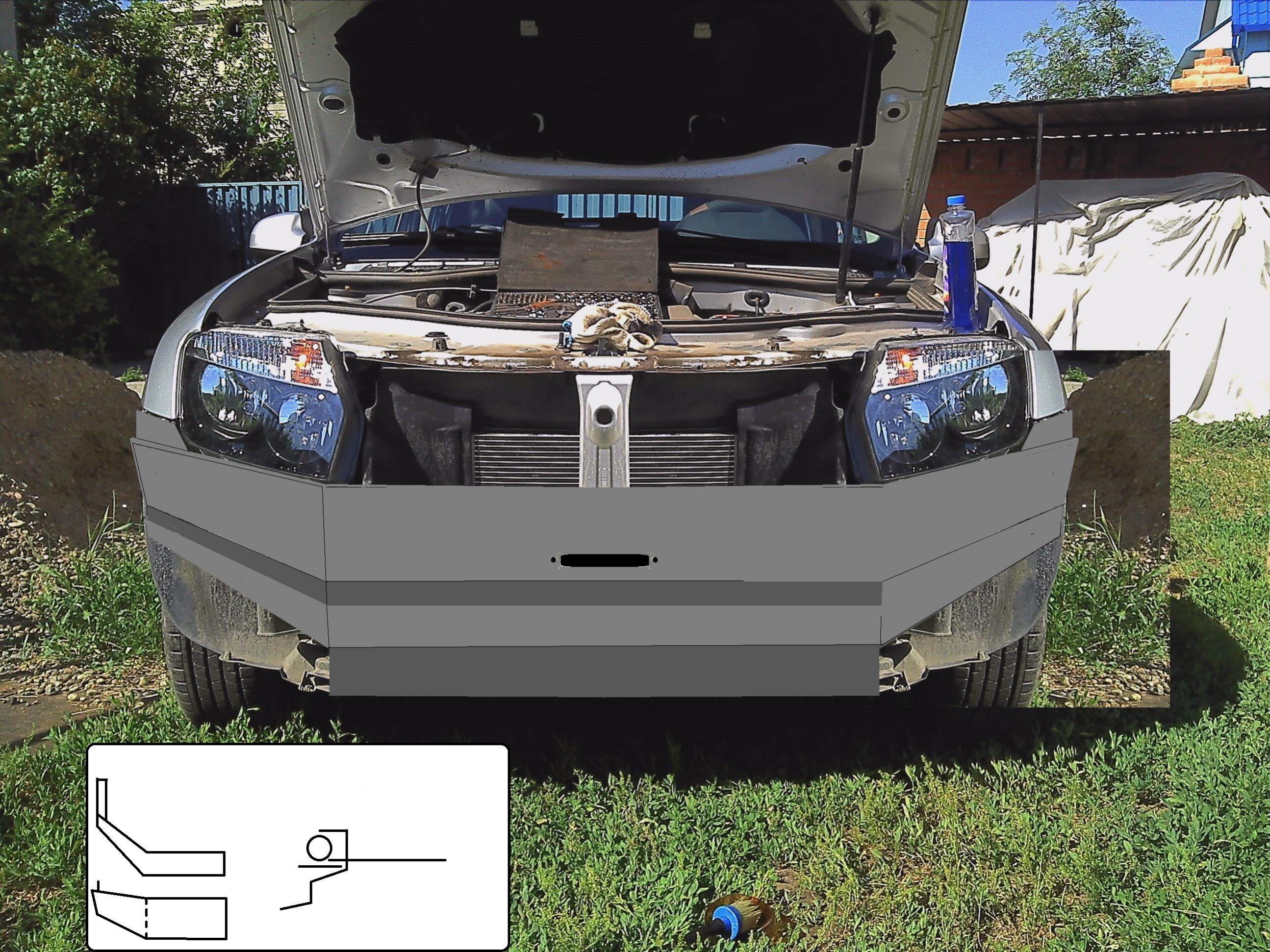

Как будет выглядеть бампер можно нарисовать ,но для этого мне нужно несколько фоток машины без бампера и желательно один замер от бампера до радиаторов.
На фотке крылья - сток.

Сообщение от akulibin
Вот одна есть

Быстрый набросок,как то так. Можно оставить только нижнюю часть с площадкой под лебёдку
Дело в том, что закрывать придется практически по краям подкрылков, иначе придется думать куда перенести топливный фильтр (у дизеля) и, если не ошибаюсь, испаритель кондиционера (на всех). На фото видно торчащие углы + края подрамника не закрыты. В обчем, получается внизу шире и ниже, не так круто вверх уходить должен.
Момент второй: неплохо сразу предусмотреть возможность стыковки с увеличенной защитой (у многих такая стоит), хотя, в принципе, не вижу проблем и со штатной нормально состыковать.

Переносить разные элементы приходится у многих машин , это не страшно. Опускать крылья бампера ниже не имеет смысла , будет уродливо и лишний вес ,подрамник не закрыт потому что это просто набросок.
