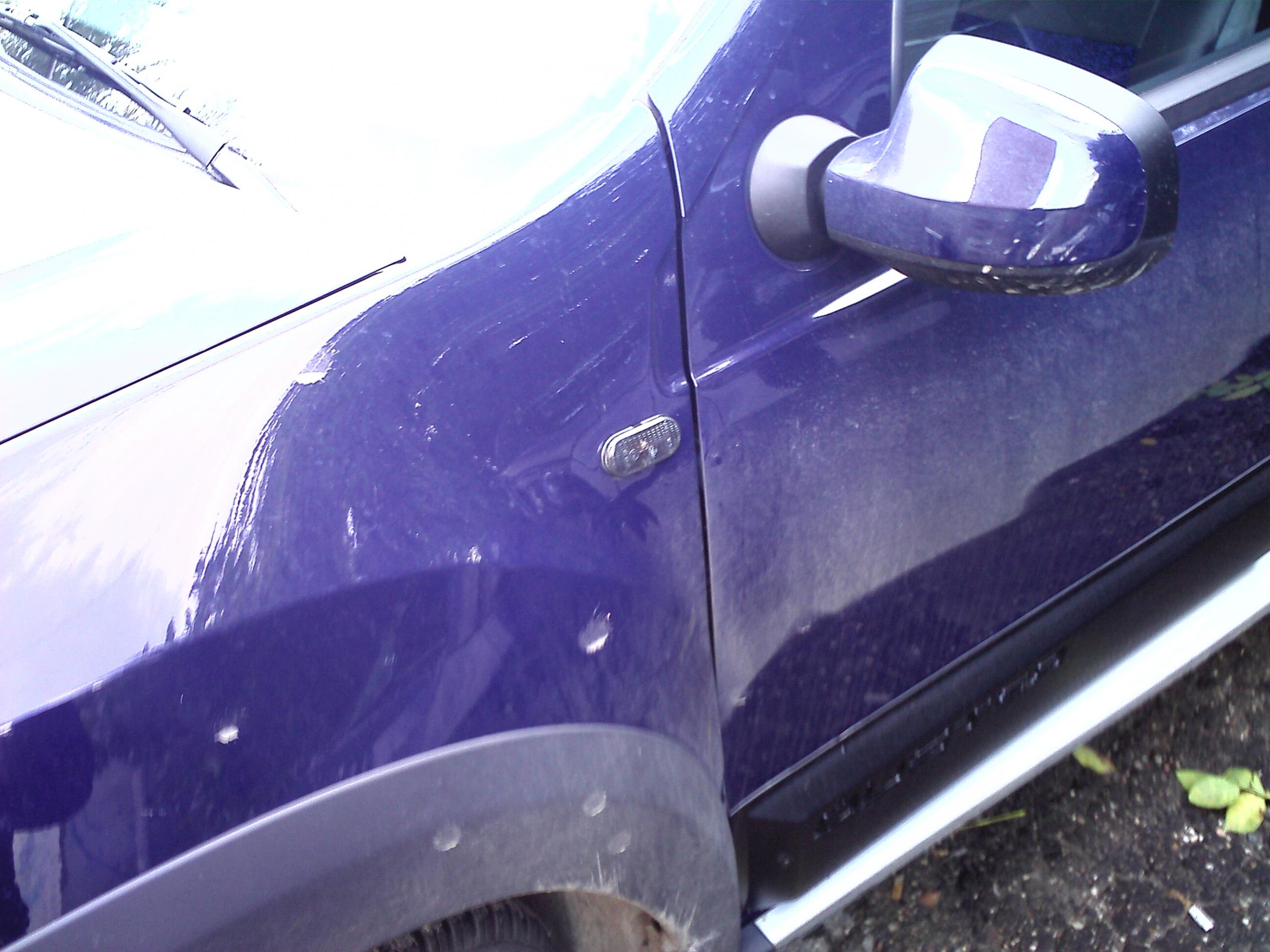

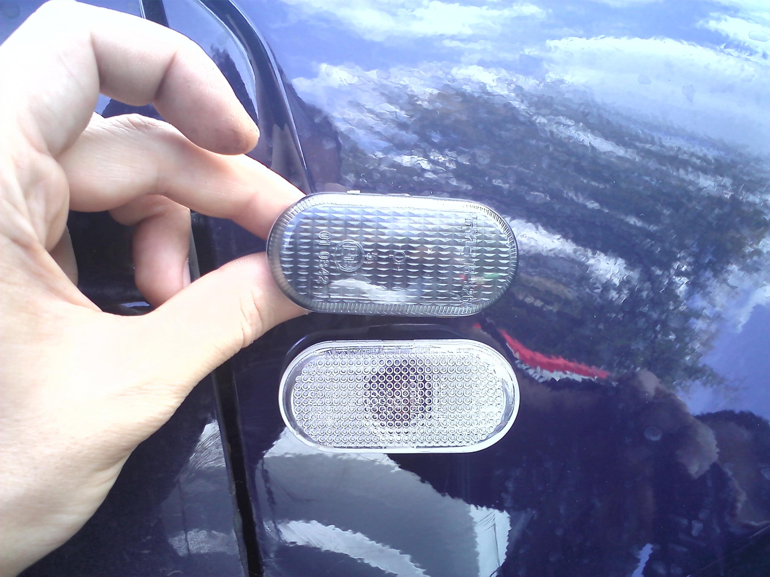

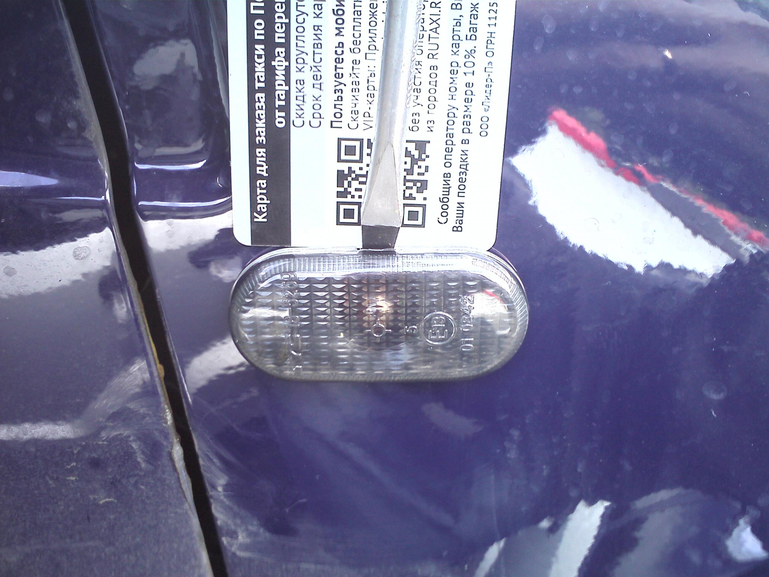

Так клубни сегодня поменял поворотники-плафоны,каторые прислал Макс-espace (спасибо ему ещё раз),оказывается делов на 5 минут,прочитал мануал и всёёёё ))).Кароче дисконтная карта нужна 1 а не 2, ставится к кузову посередине плафона там выемка под шлицевую отвёртку,вставляем в эту выемку отвёртку,отгибаем плафон наружу до щелчков (это отщёлкиваются фиксаторы) поворачиваем плафон на пол оборота по ходу движения авто и он вываливается из крыла вместе с цоколем лампочки.Цоколь выкручиваем из плафона тоже на пол оборота и он выходит из пазиков которые его держат,меняем плафон на чёрный,вкручивая обратно цоколь с лампочкой и защёлкиваем плафон обратно в крыло уже без всяких отвёрток и карточек-тупо надовив до щелчков в фиксаторах.Наслаждаемся результатом.Пока никак не привыкну к коврику Агатек,да пространство под педалью газа он закрывает,но эта же педаль до него достаёт, я не гонщик но просто непривычно, и педаль тормоза тоже до него достаёт (без последствий в тормозном пути правда) под ней отпечаток пыли на фото.Локеровсий ковёр лежал идеально,если не считать грязюки под "газом".Пока не решил что лучше либо мой колхоз с кусочком кожи под газом либо Аготековский ковёр (обкатка, сильно не газую).

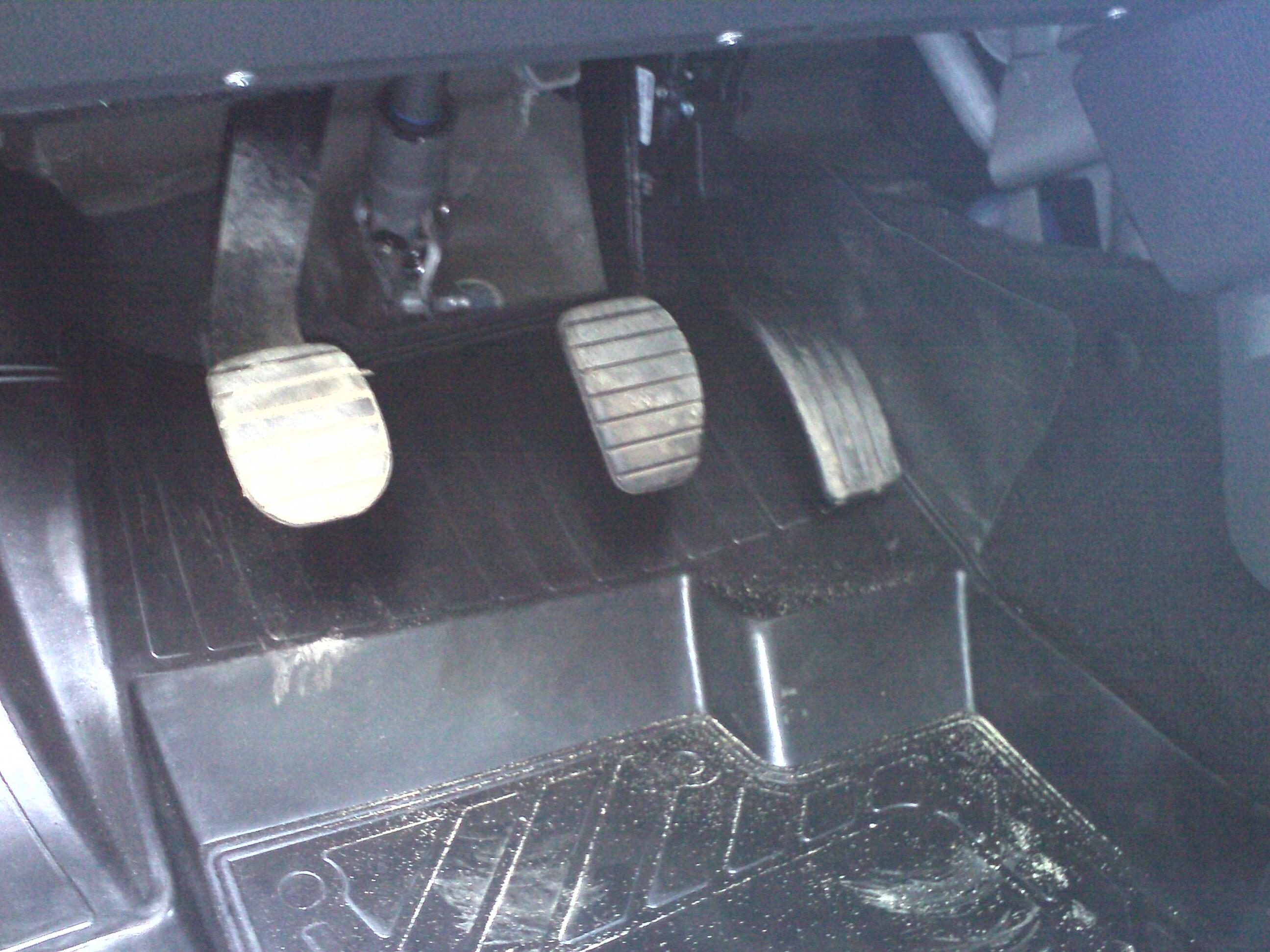

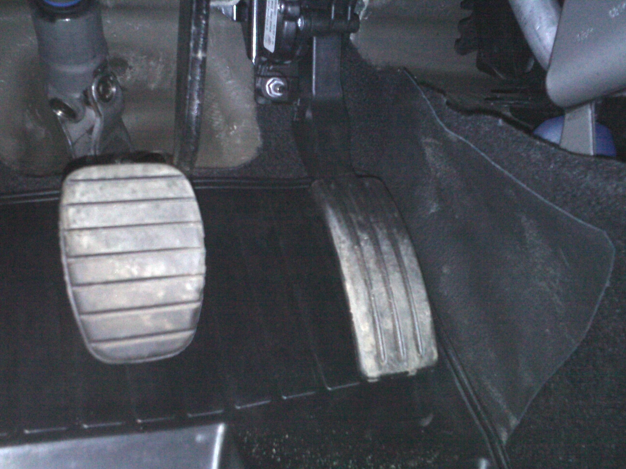

совсем плохой стал-педаль сцепления достаёт до ковра а не тормоза,переключению передач так же не мешает но не привычно.Ну и ещё раз поворотник в нерабочем состоянии ))).
А быть может пока новый ковер, полежит, примнется, приработается?!
надеюсь,будем посмотреть.

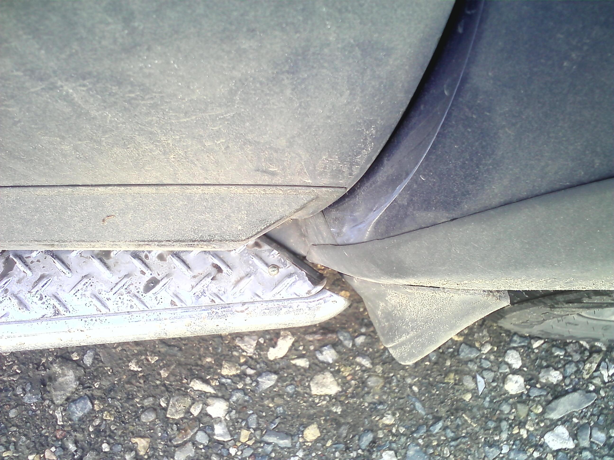

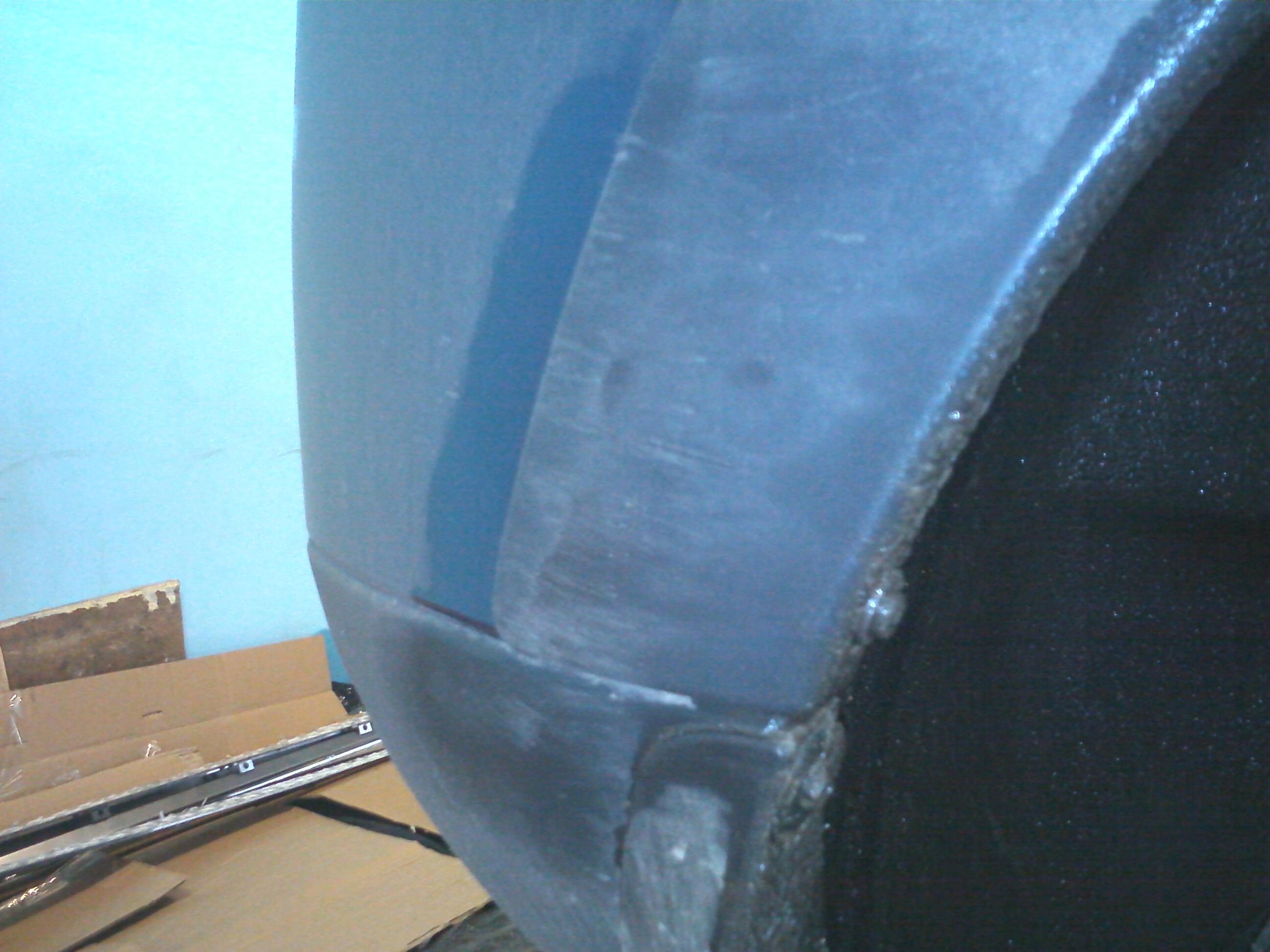

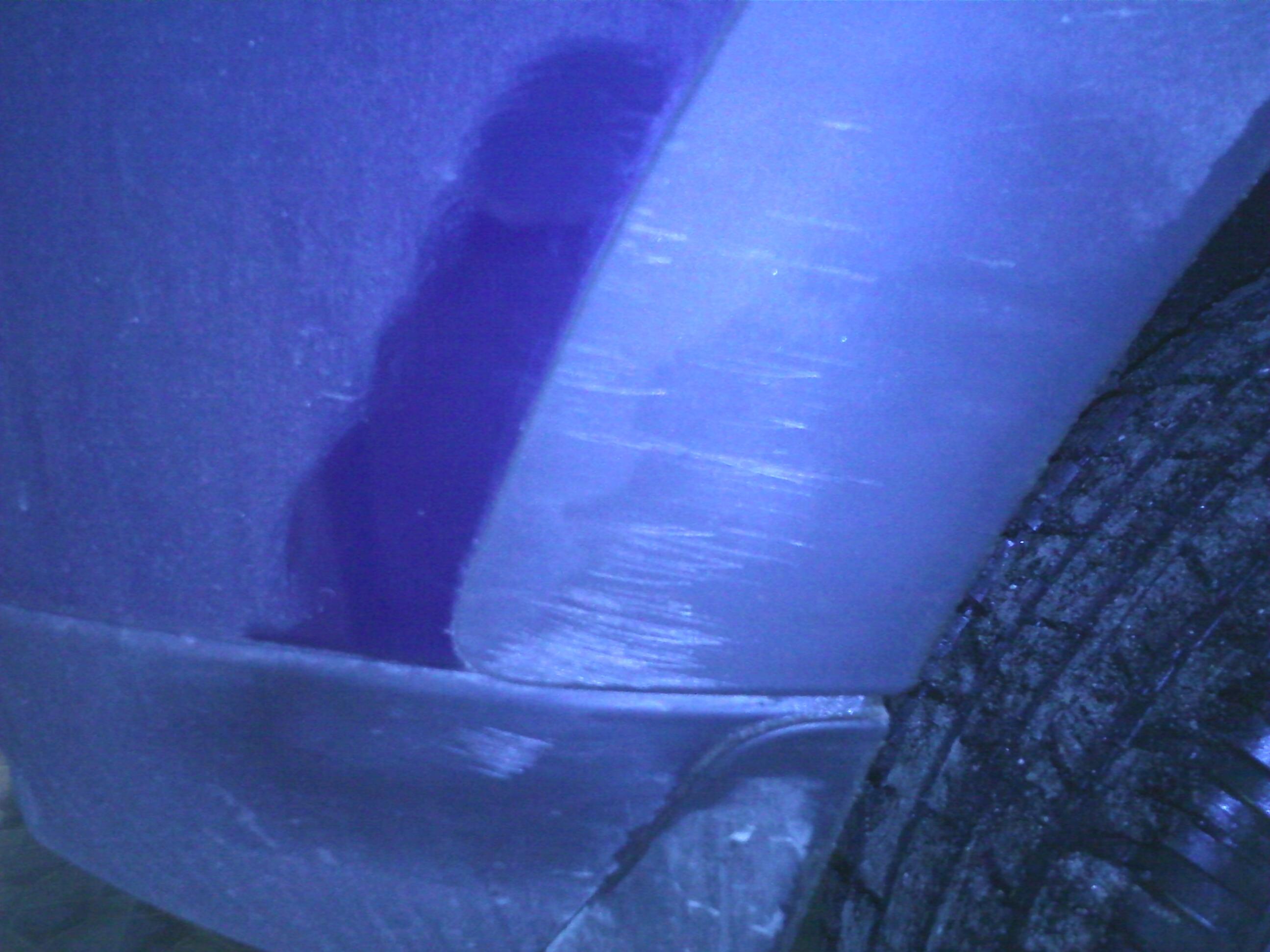

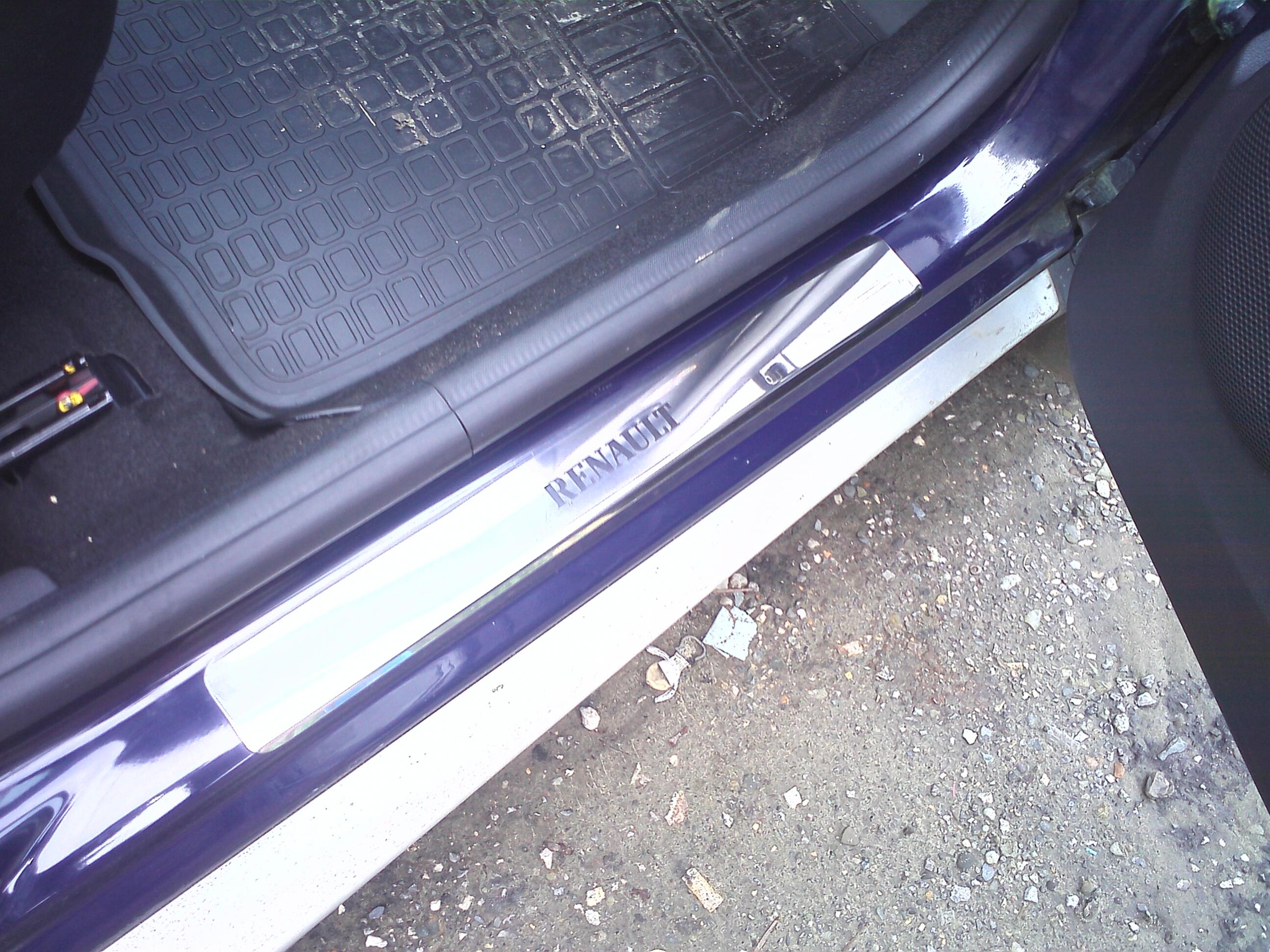

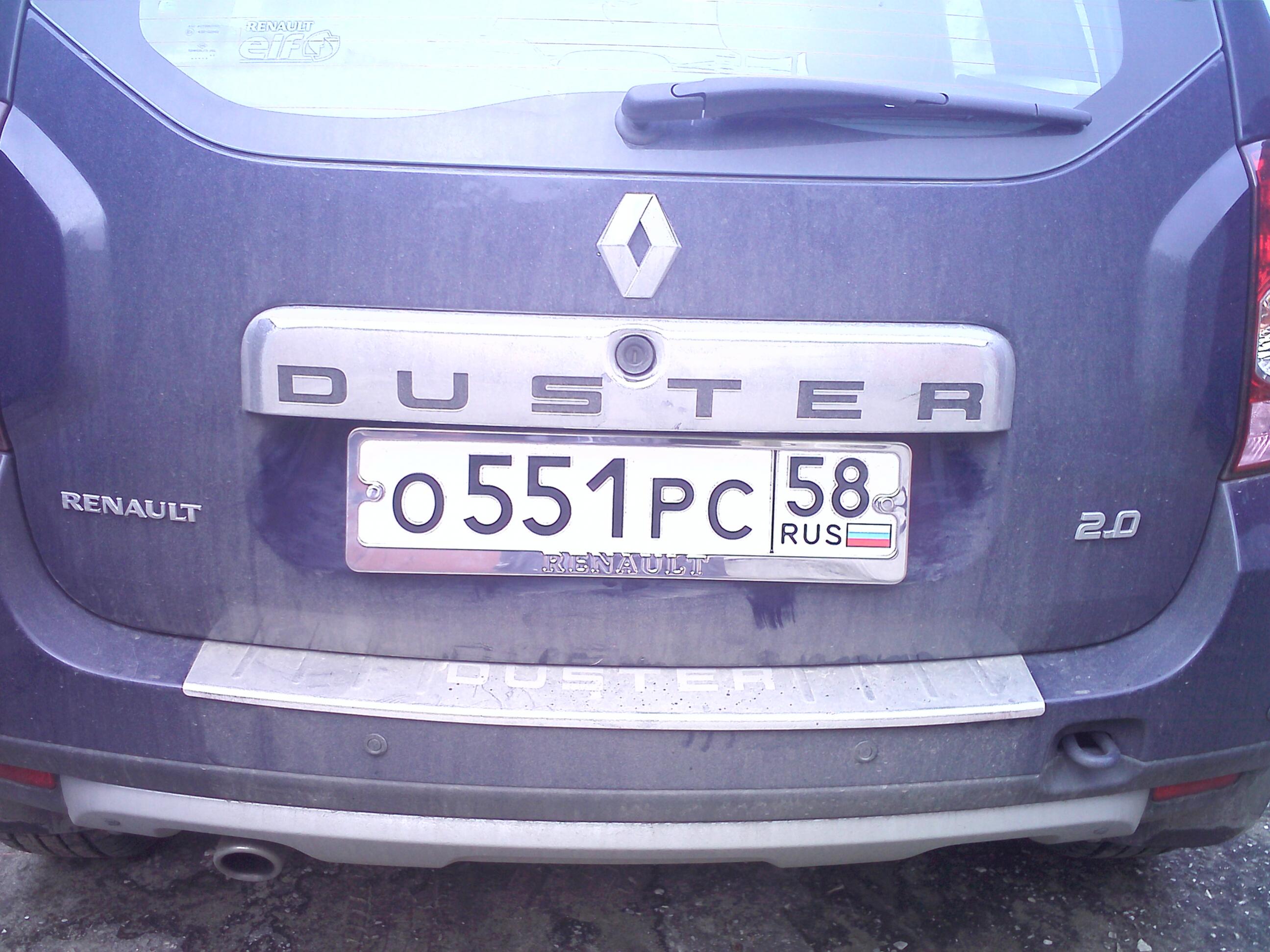

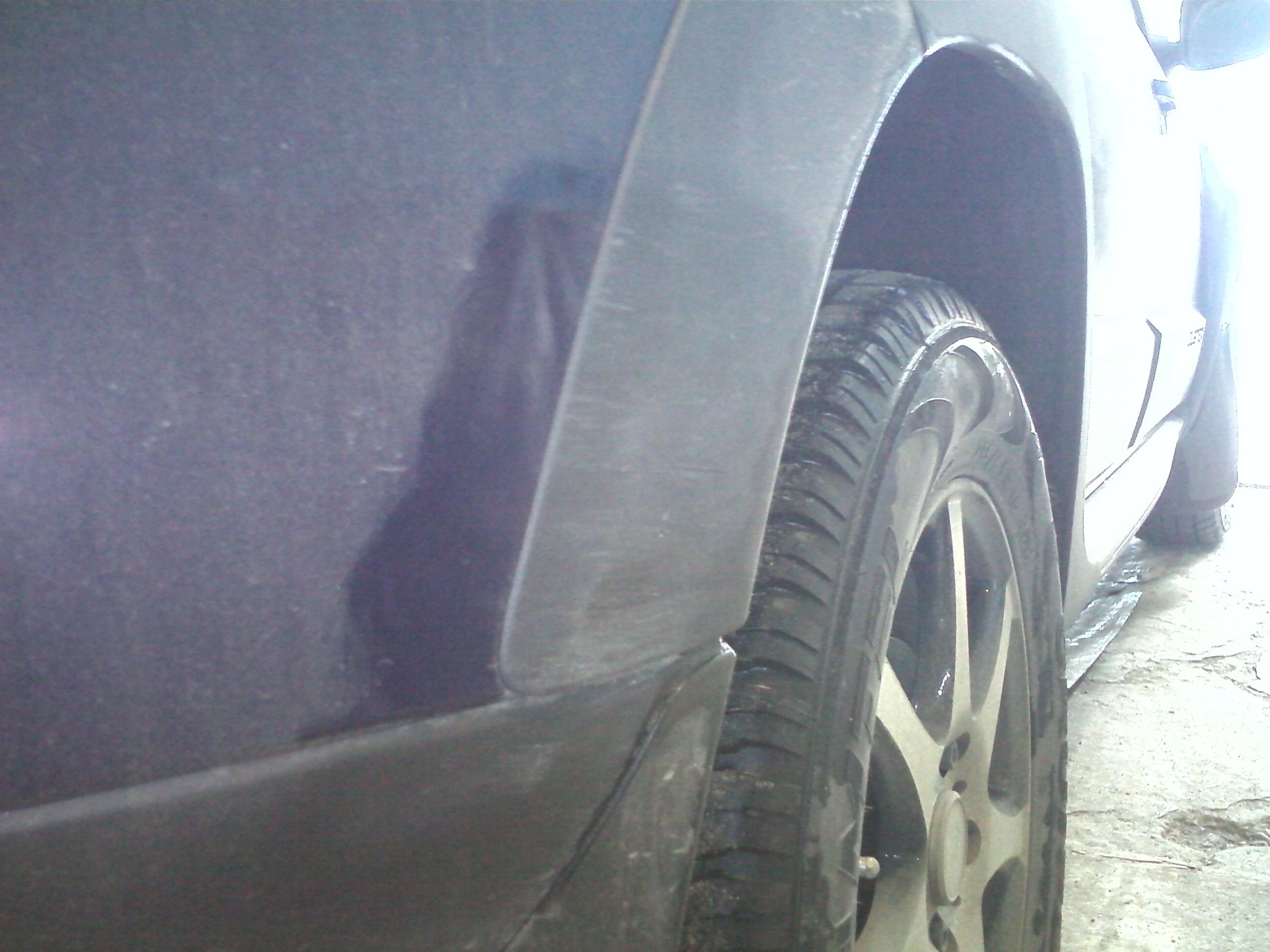

Привет клубни.Как хорошо,как хорошо что при заказе машины поставил расширители арок. Пусть от ОД,пусть дорого,пусть выполняют только декоративную функцию,но сегодня я об этом НЕ пожалел.При заезде в гараж нехватило какого то пол сантиметра и притёрся задним правым крылом к косяку ворот.Вроде уже не впервый раз заезжаю,и парктроник надрывается-балбес думал пройду.С дежурства в ступоре наверное слегка был.Короче думаю всё,шлифовкой не отделаться.Выхожу,смотрю и отлегло-поцарапал расширитель,самый крайней элемент (маленький полумесяц),при желании можно отдельно думаю заказать и переклеить если надо будет.Но мне не надо (пока), забил и забыл.Для того они и нужны что бы их карябать, я так думаю.Но впредь буду внимательнее.Ещё наклеил накладки на пороги блестючие и рамки номеров поставил из нержавейки.Задняя гремит при закрывании багажника как погремушка,надо уплотнительную резинку дополнительно вставить между самой накладкой и железной подложкой,короче приколхозим что нибудь,не в первой ))).

Леон 75, рамки номерные красявые, необычные. А по поводу царапок на элементе расширителя - думаю можно заполировать, сам не делал, но, имхую, ниче сложного, подложи под расширитель что-нить тонкое, но прочное, хоть рентгенпленку, чтоб крыло не поцарапать и попробуй пройтись шкурочкой самой-самой нулевой. Или в инете поищи лучше, должны быть технологии восстановления некрашенного пластика. В любом случае хуже не сделаешь.

S_auto, время будет попробую что нибудь наваять, спасибо.

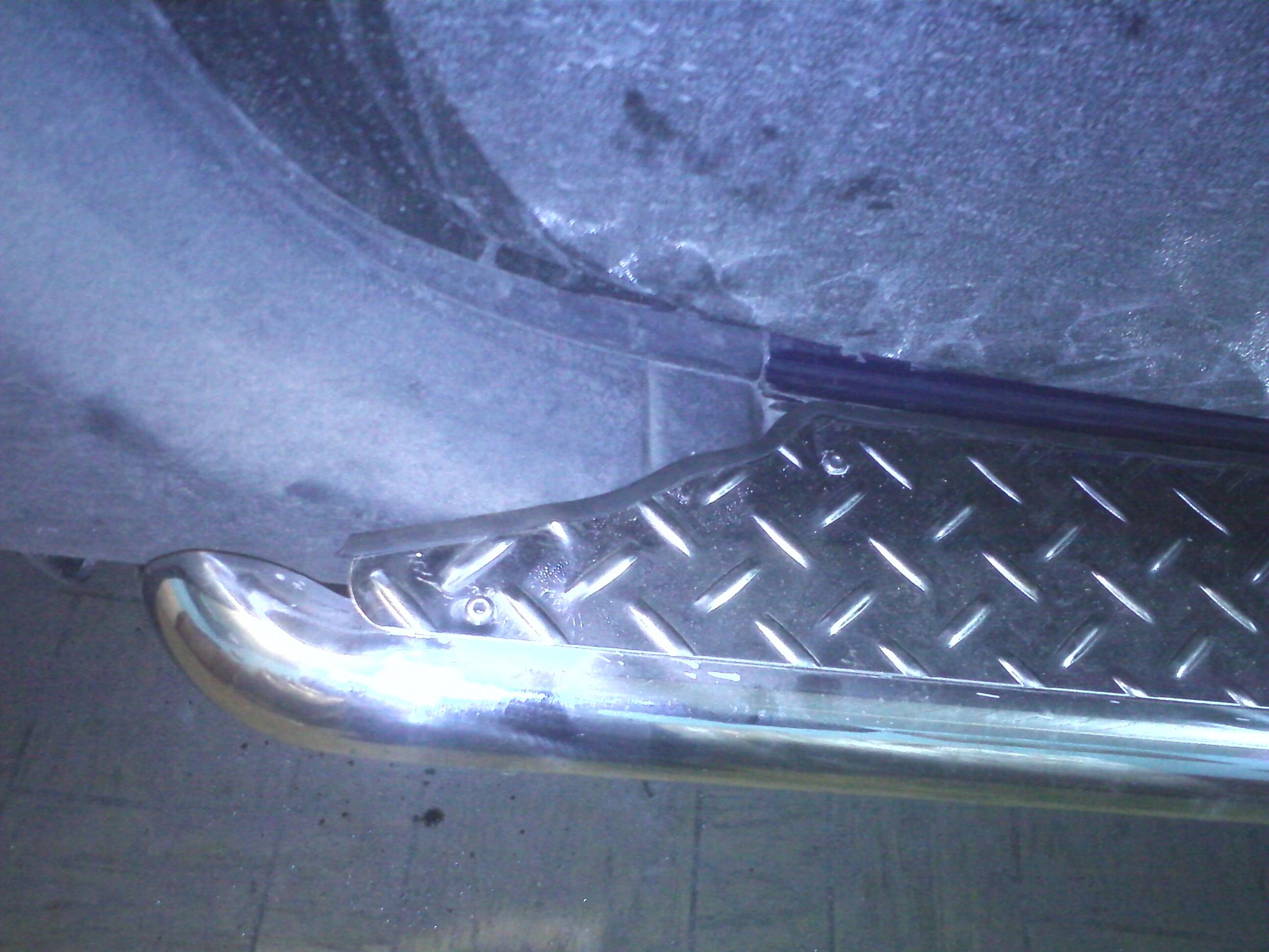

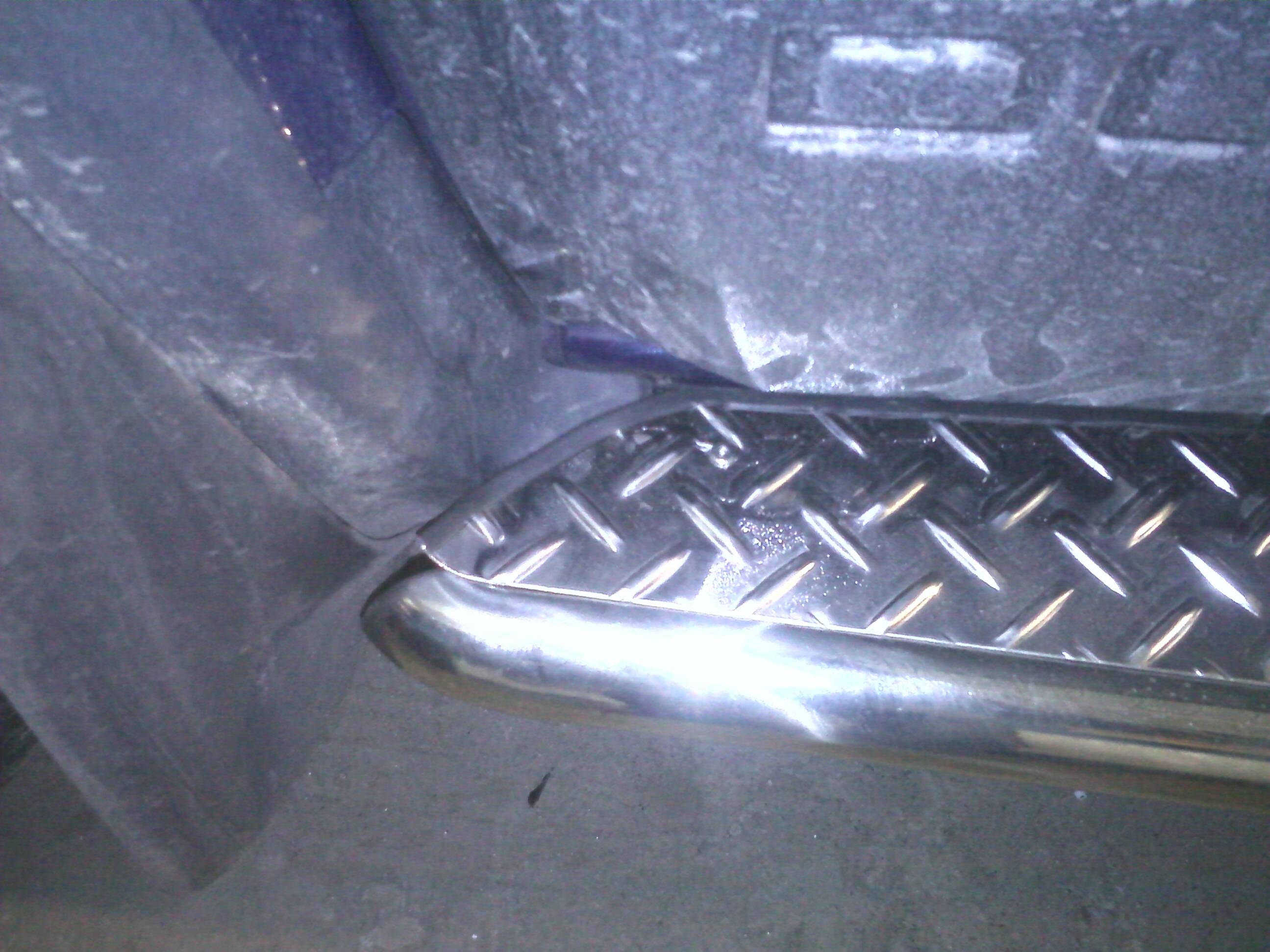

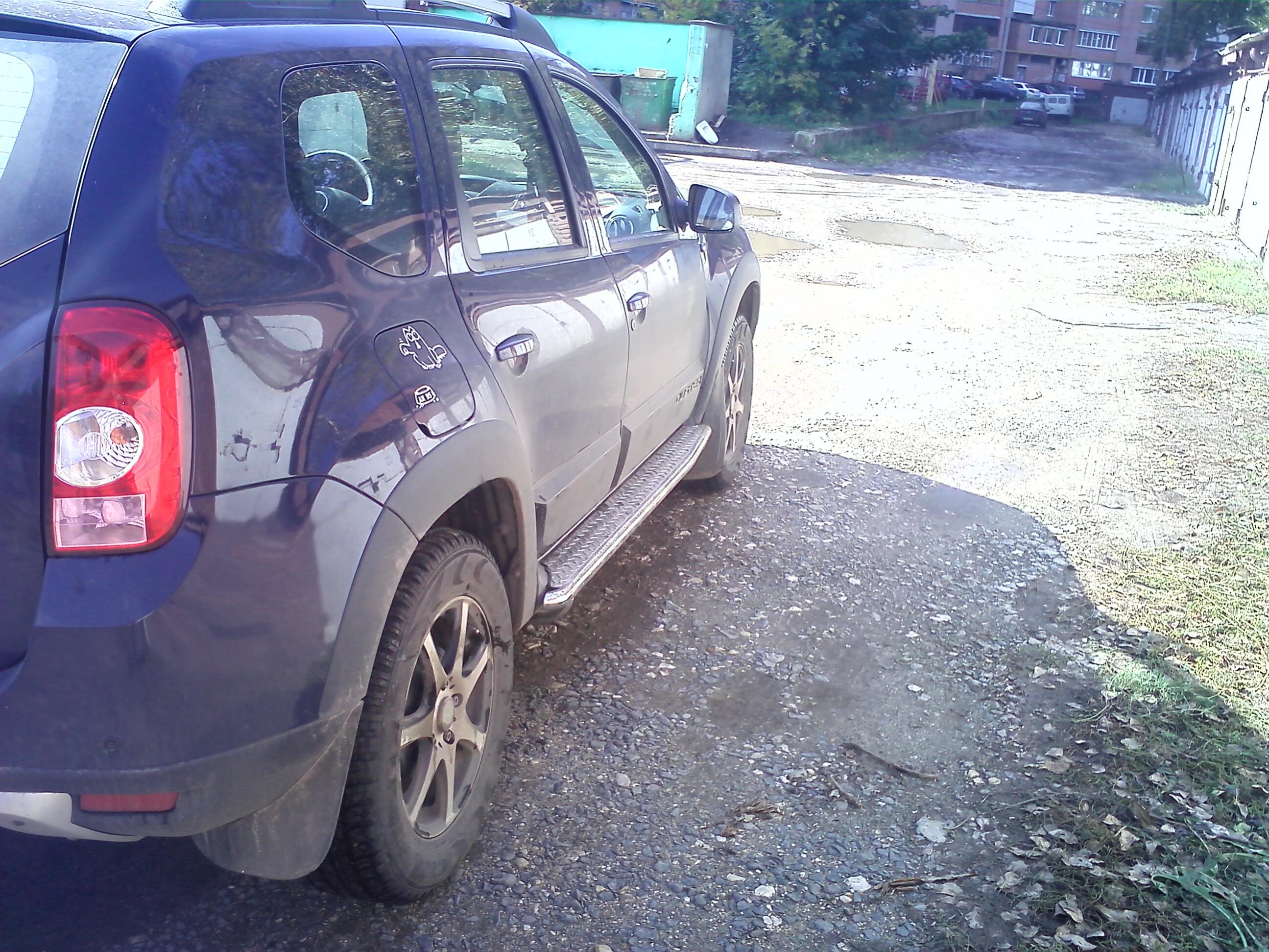

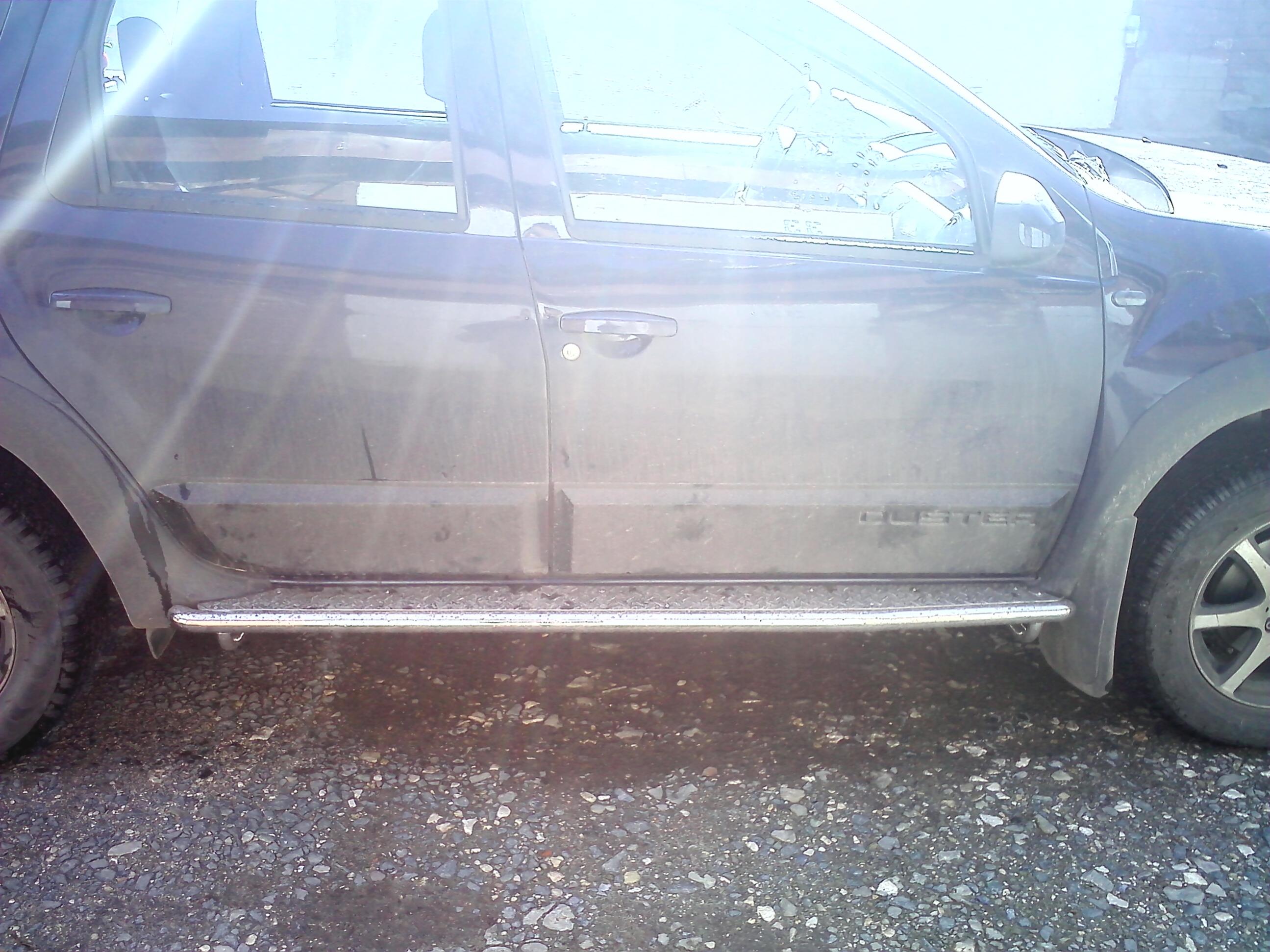

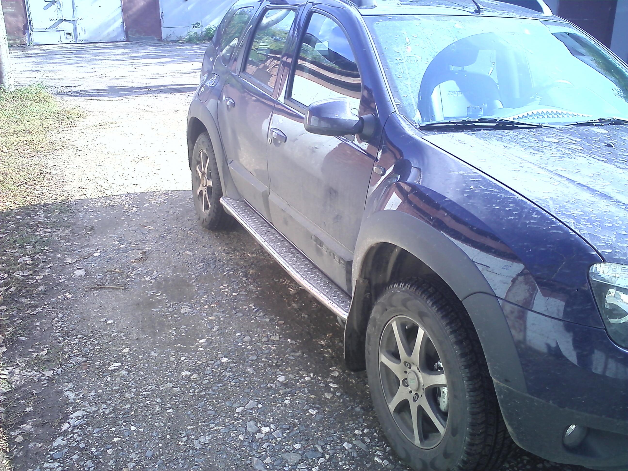

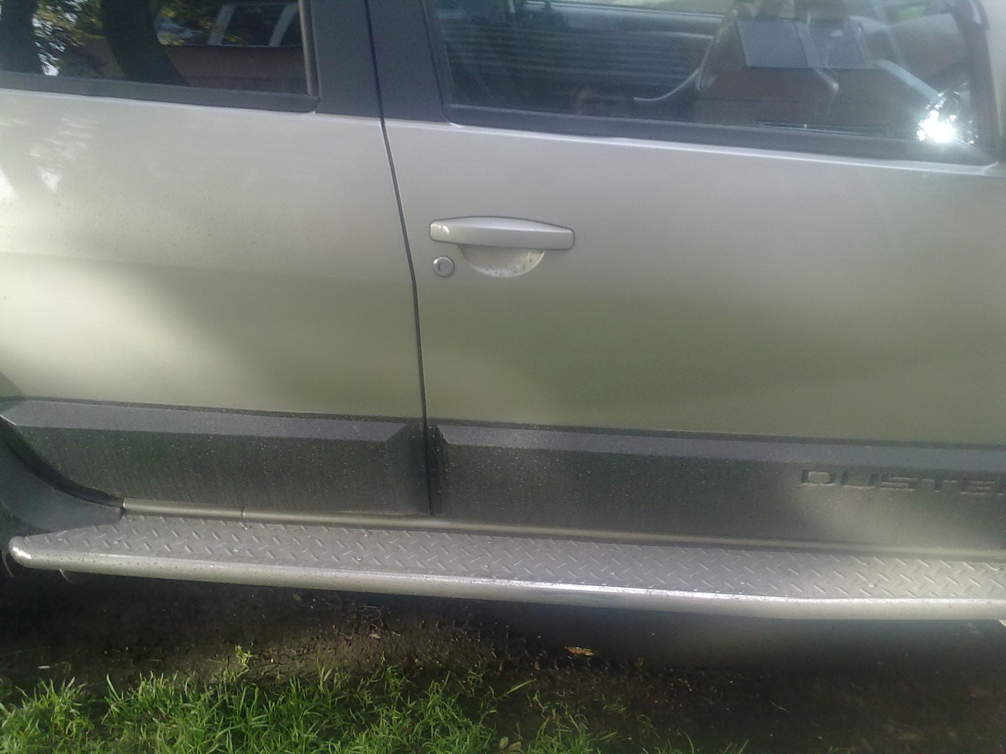

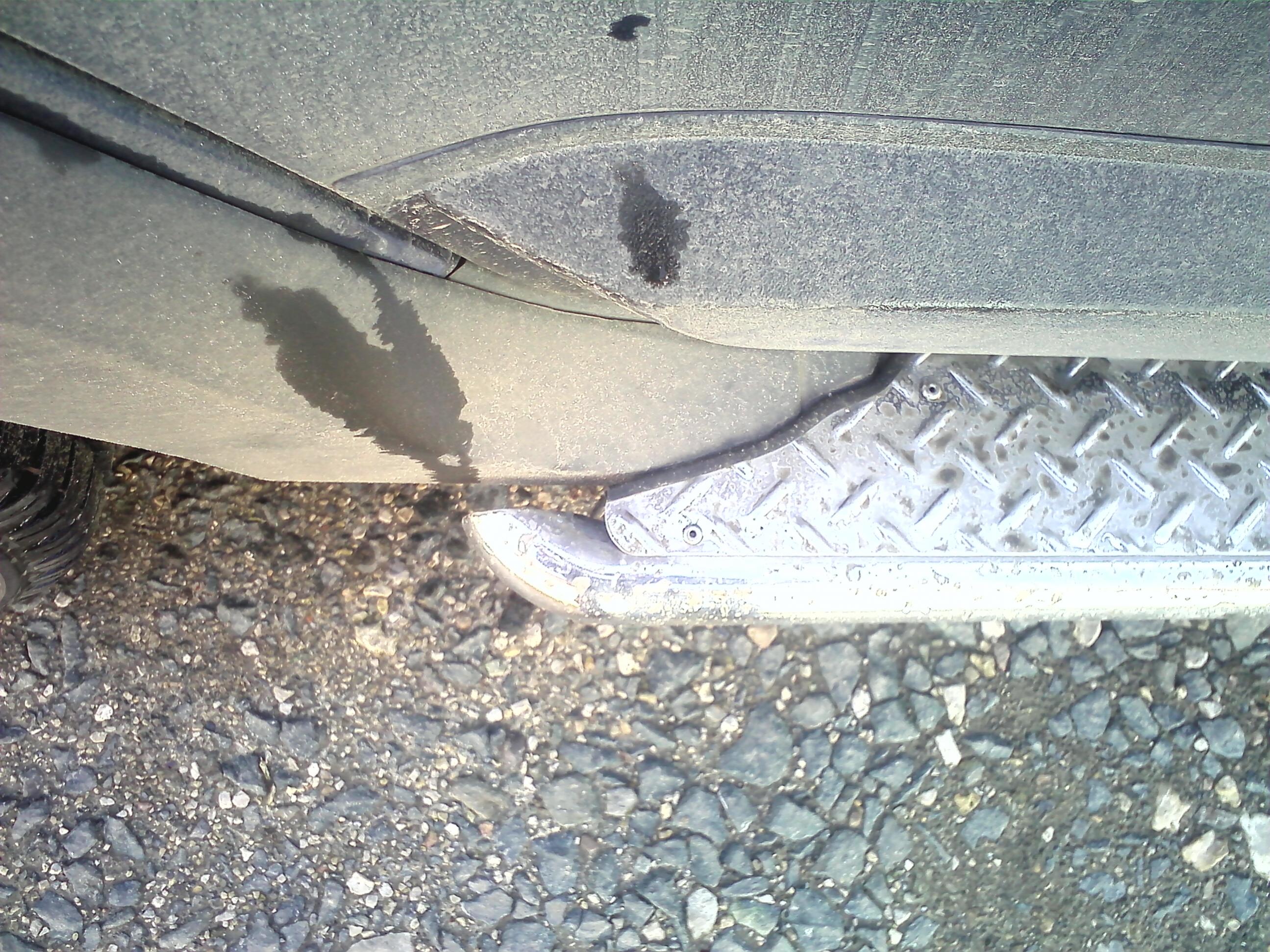

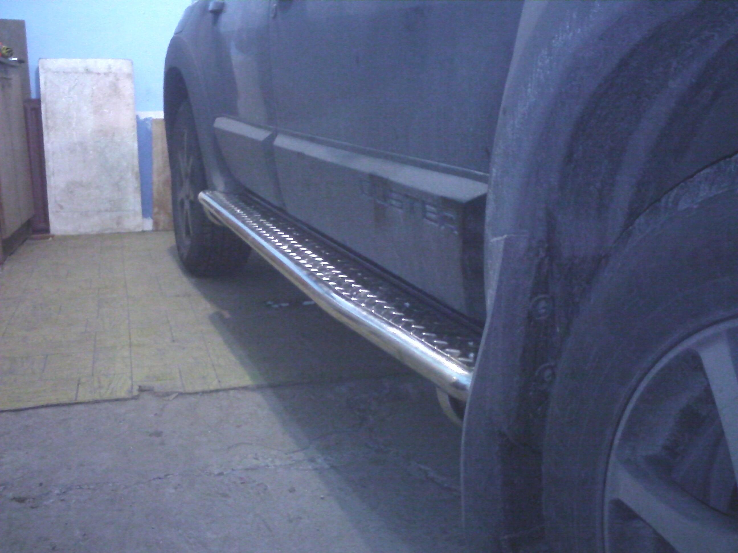

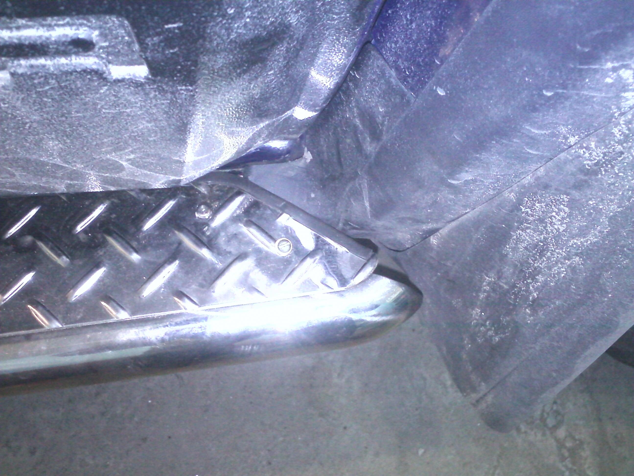

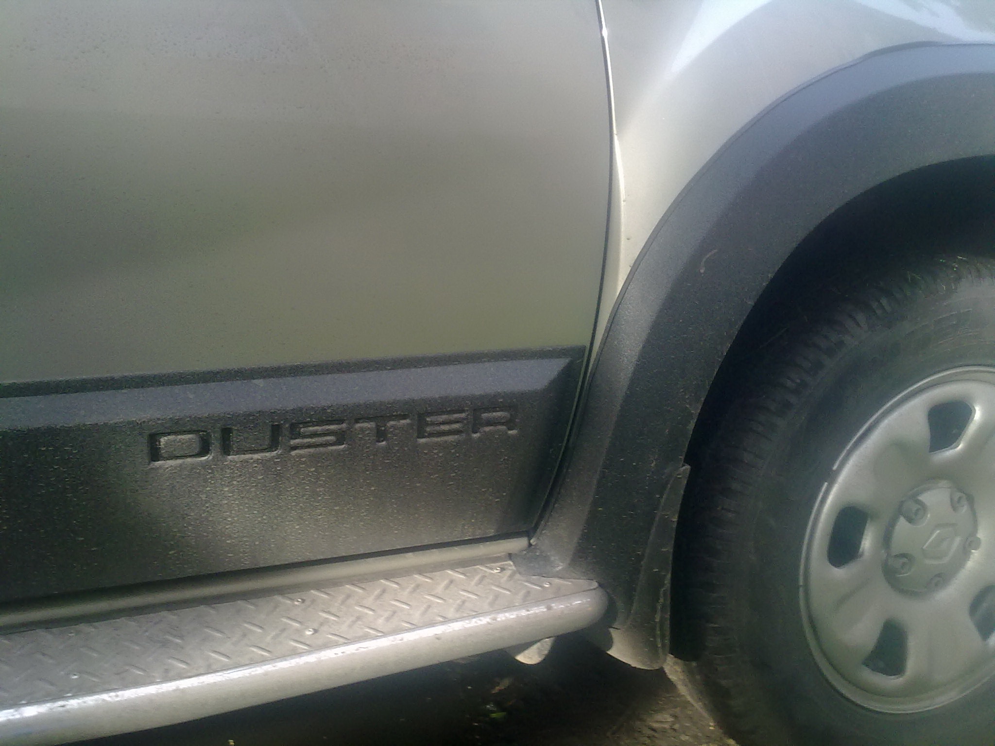

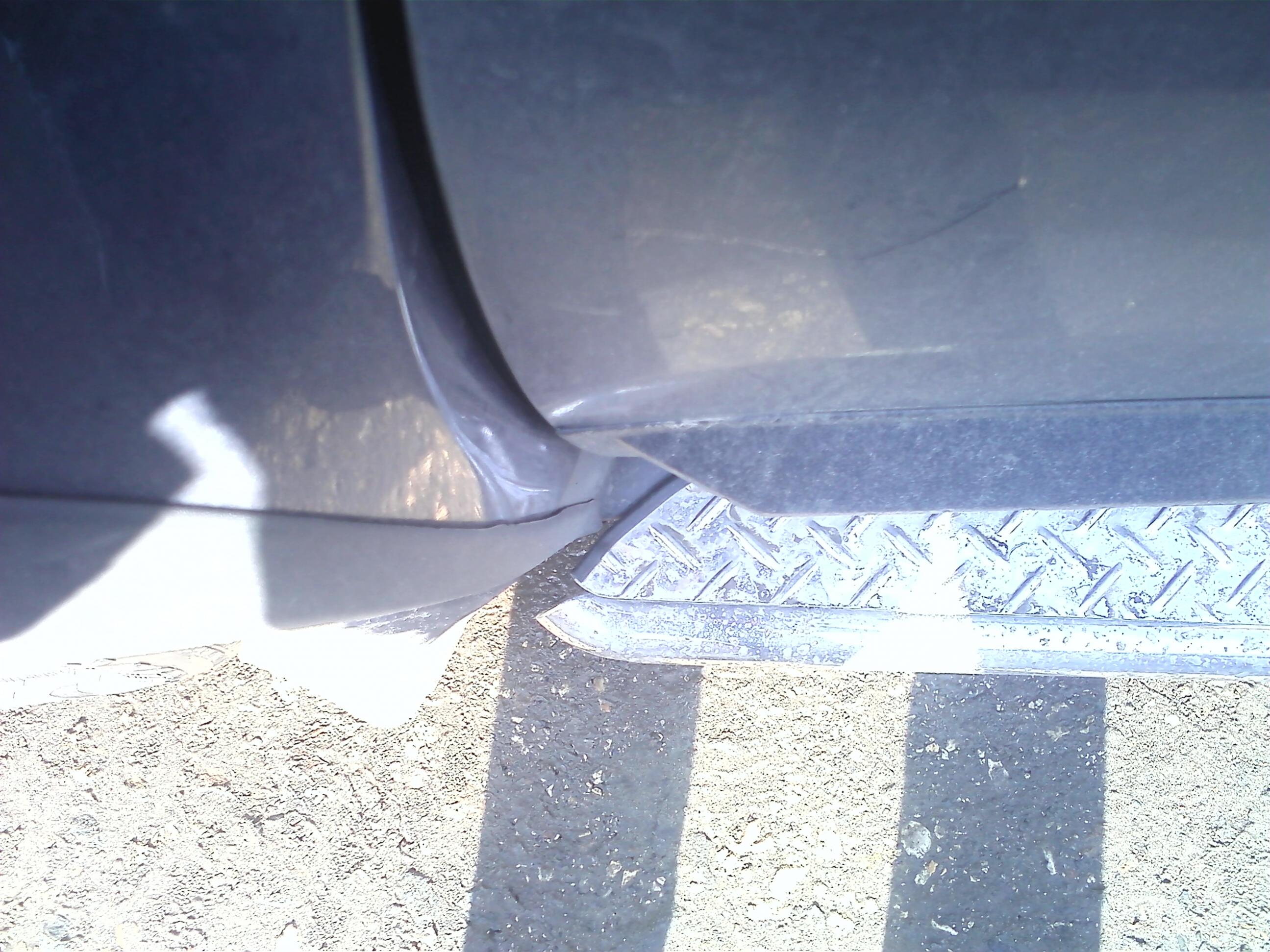

Всем привет.Сегодня ставил пороги от espace,вдвоём с соседом по гаражу,один не поставил бы точно как оказалось.Всё дело в пластине,ну не подходит она под расширители арок хоть убейся,в результате болгарку в руки и опилили её спереди и сзади фигурно под расширители.Правую можно было ещё пильнуть но заметили когда уже собрали весь порог на машину-пластина не плотно прилегает к посадочному месту-длинны клёпки не хватает её заклепать,поставили туда болтик с гаечкой маленький,не критично вообщем-притянулась.Труба встаёт идеально справа и слева и она как раз расщитана под расширители с обеих сторон и спереди и сзади-щели даже остались 1-2 см. от расширителя,были бы Картовские вообще встало бы супер.Фото на телефон в гараже,на улице уже стемнело-возились с обеда до позднего вечера.Как будет время и погода без дождя (задолбал) сфоткаю на улице.Да ещё вдвоём удобно финишный этап-один тянет за трубу второй снизу затягивает крепления трубы к кронштейнам,не знаю как бы я один это сделал.И ещё маленький негативный момент-сломал штук 5 свёрел,сама площадка сверлится хорошо а вот приваренная к трубе п-образная железяка на которую она потом приклёпывается ваще не хочет сверлиться-металл не земного происхождения))).Сначала проходил тонкими свёрлами 2-3 мм. вот они то летели как семечки,одно вообще расплавилось внутри профиля и обломилось (его потом удалось высверлить более толстым),а одно так и осталось в пластине и наполовину в профиле в виде клёпки (4-ка по моему) уже не стал его трогать.Короче чтобы просверлить отверстия с двух сторон по времени заняло больше чем сама установка труб и подгонка пластины-ваще жесть.Но результатом я ДОВОЛЕН.Теперь у меня есть ПОРОГИ!!! Ещё из приятного-в упаковке обнаружил ещё один бонус-крючочки на ручки для одежды,были незамедлительно одеты,спасибо Макс!

озадачен и расстроен
буду искать причину несоответствия
на каком этапе мог произойти сбой , производство или упаковка
в любом случае готов по первому требованию заменить площадки
приношу извинение за доставленное неудобство , и потеряное лишнее время при установке

Да ладно Максим,что мне их теперь отдирать что ли (я даже не знаю как,болгаркой клёпки спиливать),в итоге то всё получилось,ну потрахались пол дня,бывает,сосед вообще подумал что так и надо их спиливать т.к. у меня на арках какая то "хрень" наклеена ))).Труба то идеально встала что не может не радовать.Так что требований никаких не предъявляю))).

и литр виски а сааалом сверло смазывать не помешалоб. а обороты дрели маленькие нужно.нерж.не любит больших оборотов.

легко рассверливаются и выпадают, если что

Сверлышко в шуруповерт (такого же диаметра, что использовали при засверливании дырок под заклепки, обычно 4мм) и клепка за 5сек высверливается.
это до меня дошло на 3-м сломаном сверле )))

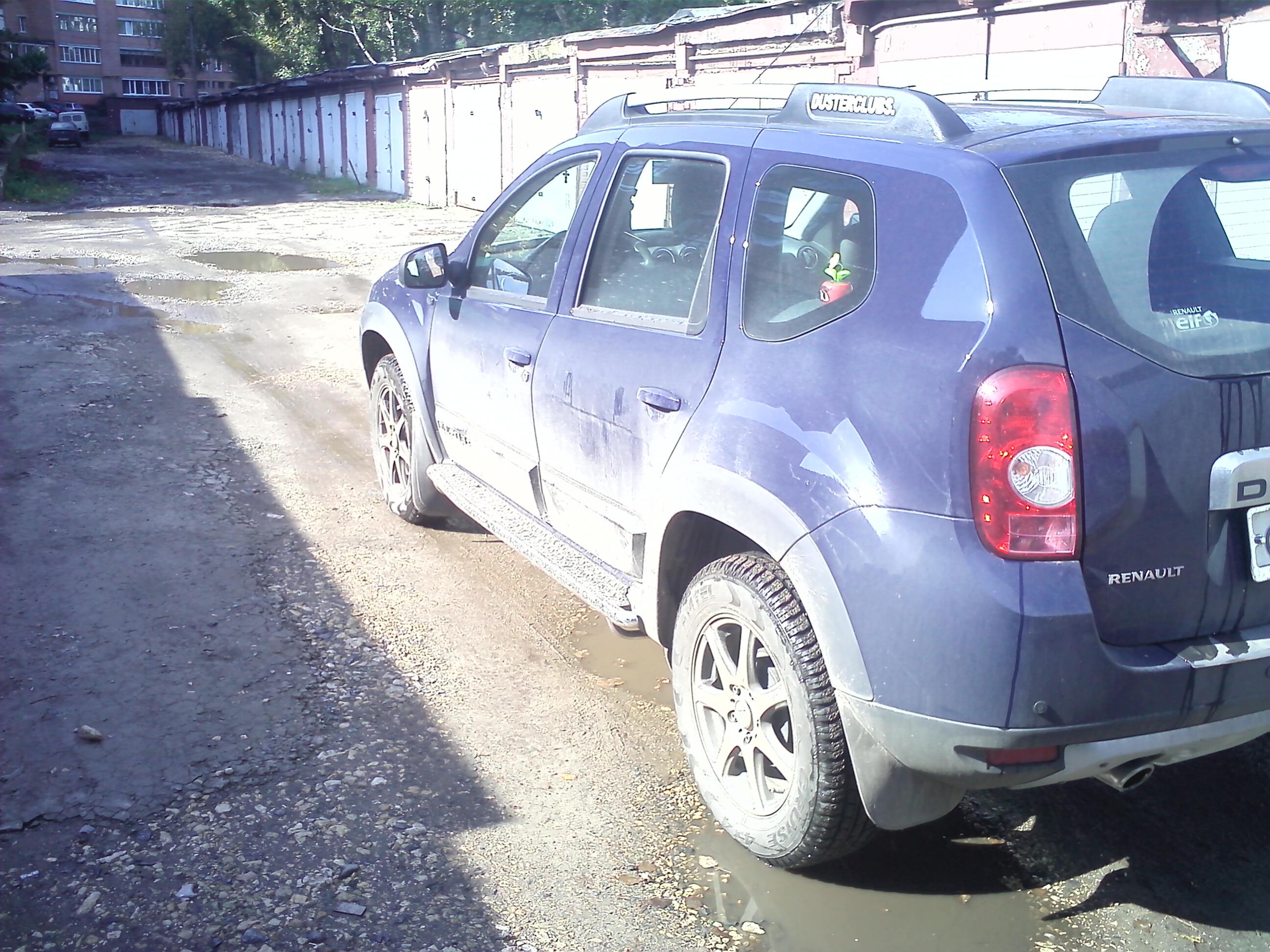

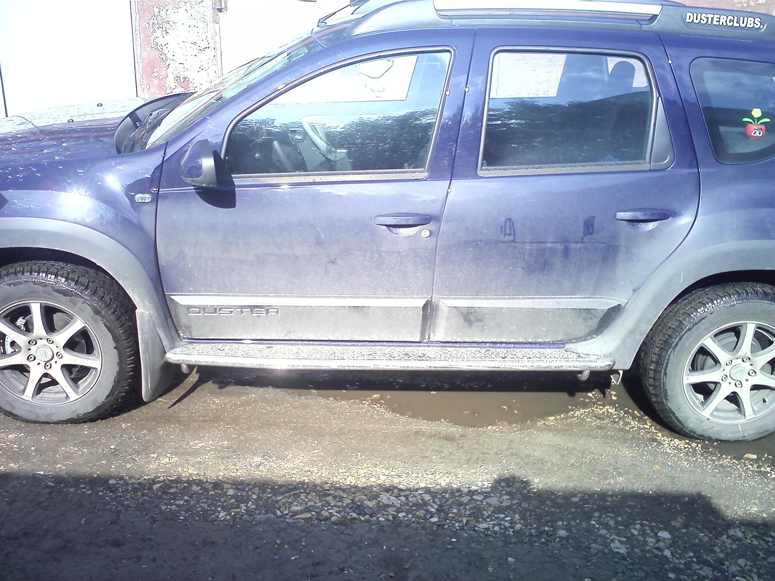

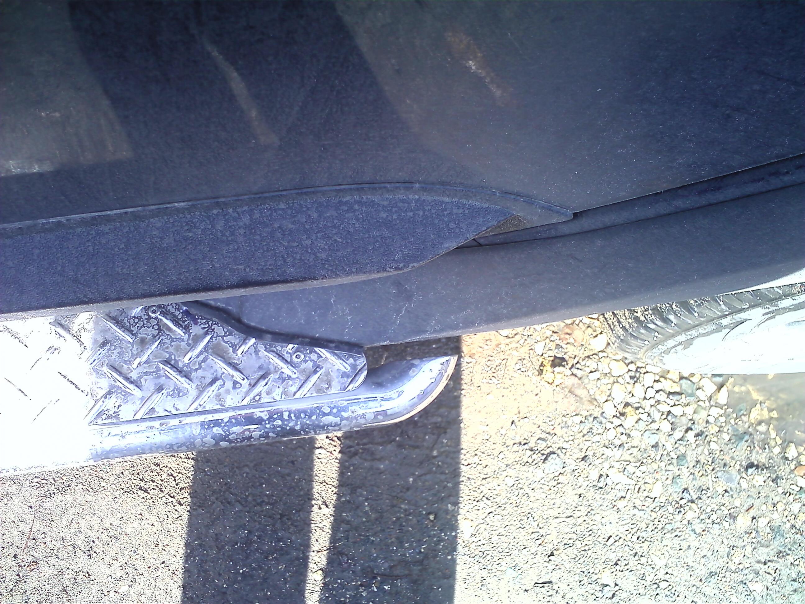

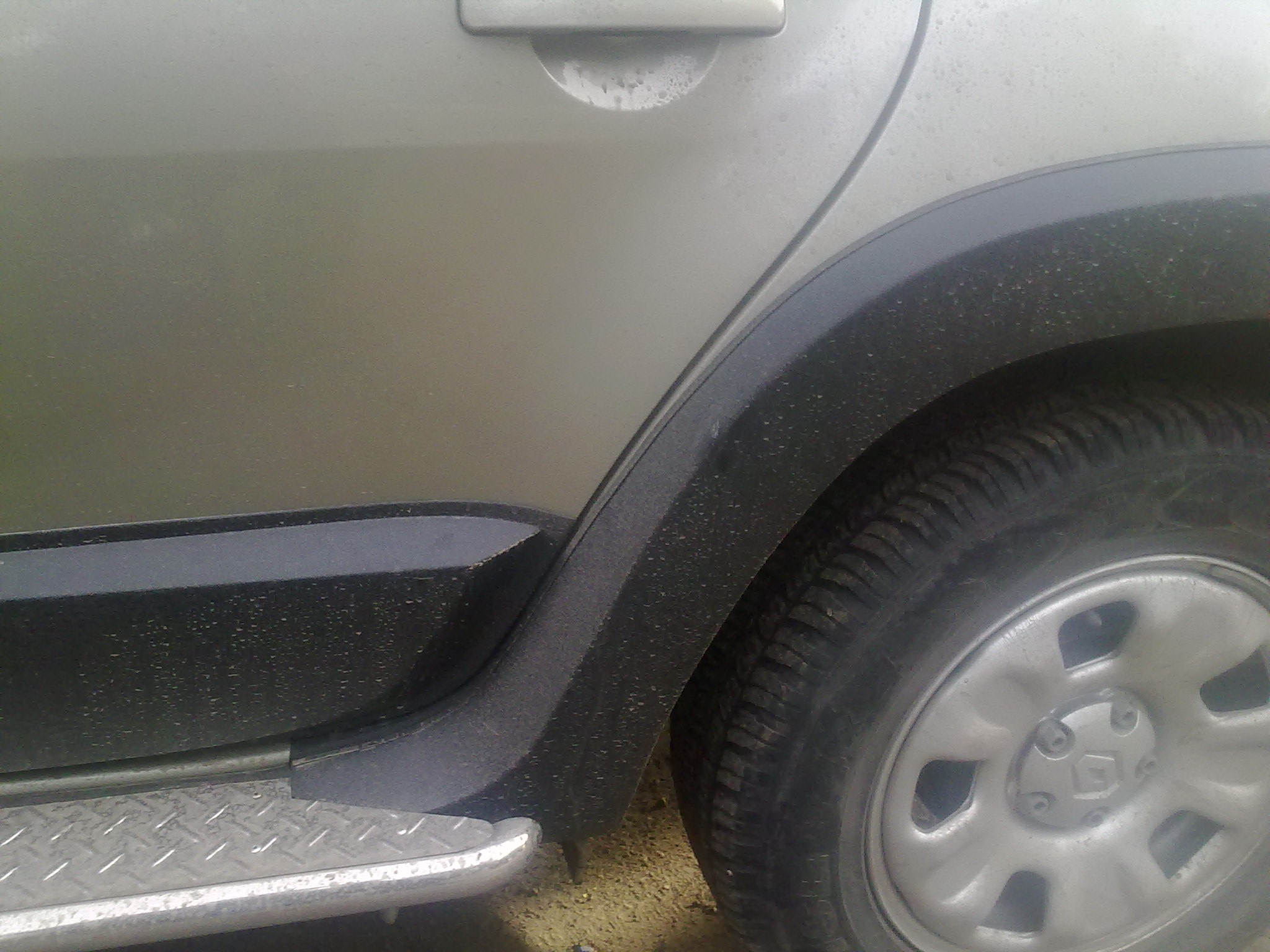

фото порогов при свете дня (машина грязная уж извините-ни дня без дождя)как помоюсь выложу в чистом виде))),пока наслаждаюсь так.

Сообщение от Леон 75 Посмотреть сообщение
Выглядит- суперски! По функционалу как? Ребенок, садясь в машину, пользуется новыми порогами?
Труба встаёт идеально справа и слева и она как раз расщитана под расширители с обеих сторон и спереди и сзади-щели даже остались 1-2 см. от расширителя,были бы Картовские вообще встало бы супер. И ещё маленький негативный момент-сломал штук 5 свёрел,сама площадка сверлится хорошо а вот приваренная к трубе п-образная железяка на которую она потом приклёпывается ваще не хочет сверлиться-металл не земного происхождения)))
Если посчитаете флудом, скажите, удалю пост, но внесу некоторую ясность. Плохо сверлилось и ломались свёрла, близко к краю сверлили П-образную, цеплялись за трубу, сверло закусывало и ломало, нужно было примерно 45мм от края трубы отмерить и "всё пучком", я одним сверлом два комплекта площадок поставил, первый раз сверлил в "шахматном порядке", вторые площадки, чтоб не попасть в старые дырки, засверлил напротив уже инсталлированных заклёпок площадки. Специально фоток не делал, но подобрал в своём архиве вид всех четырёх концов площадок. Расширители от Карта, ничего не пилил, встало всё отлично.
