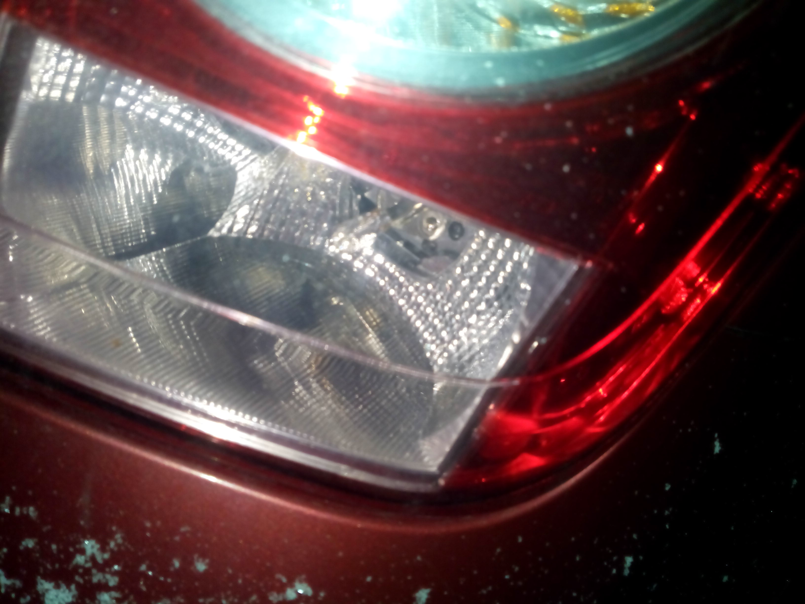

По умолчанию Re: фонарь заднего хода
фото не ахти

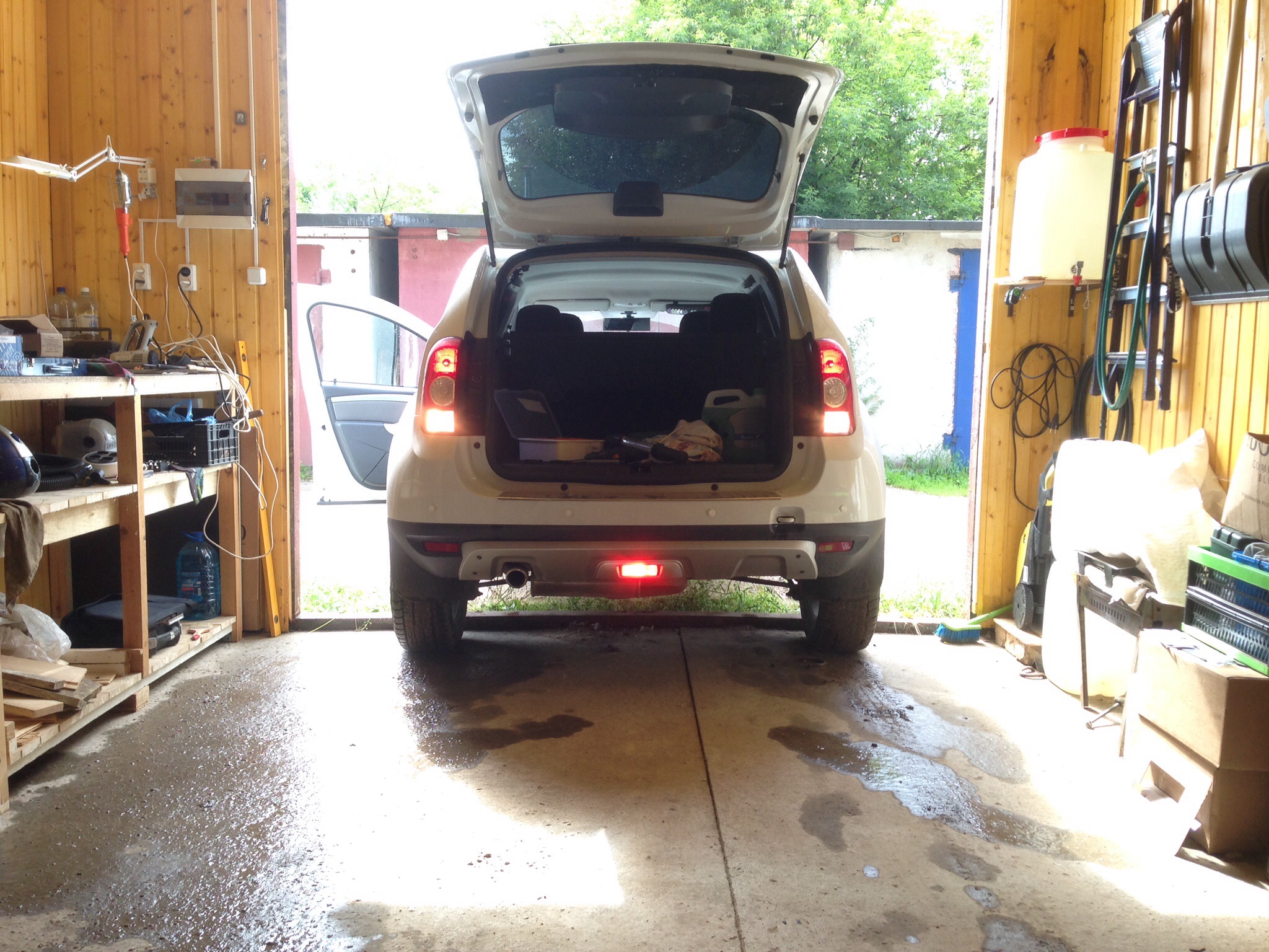

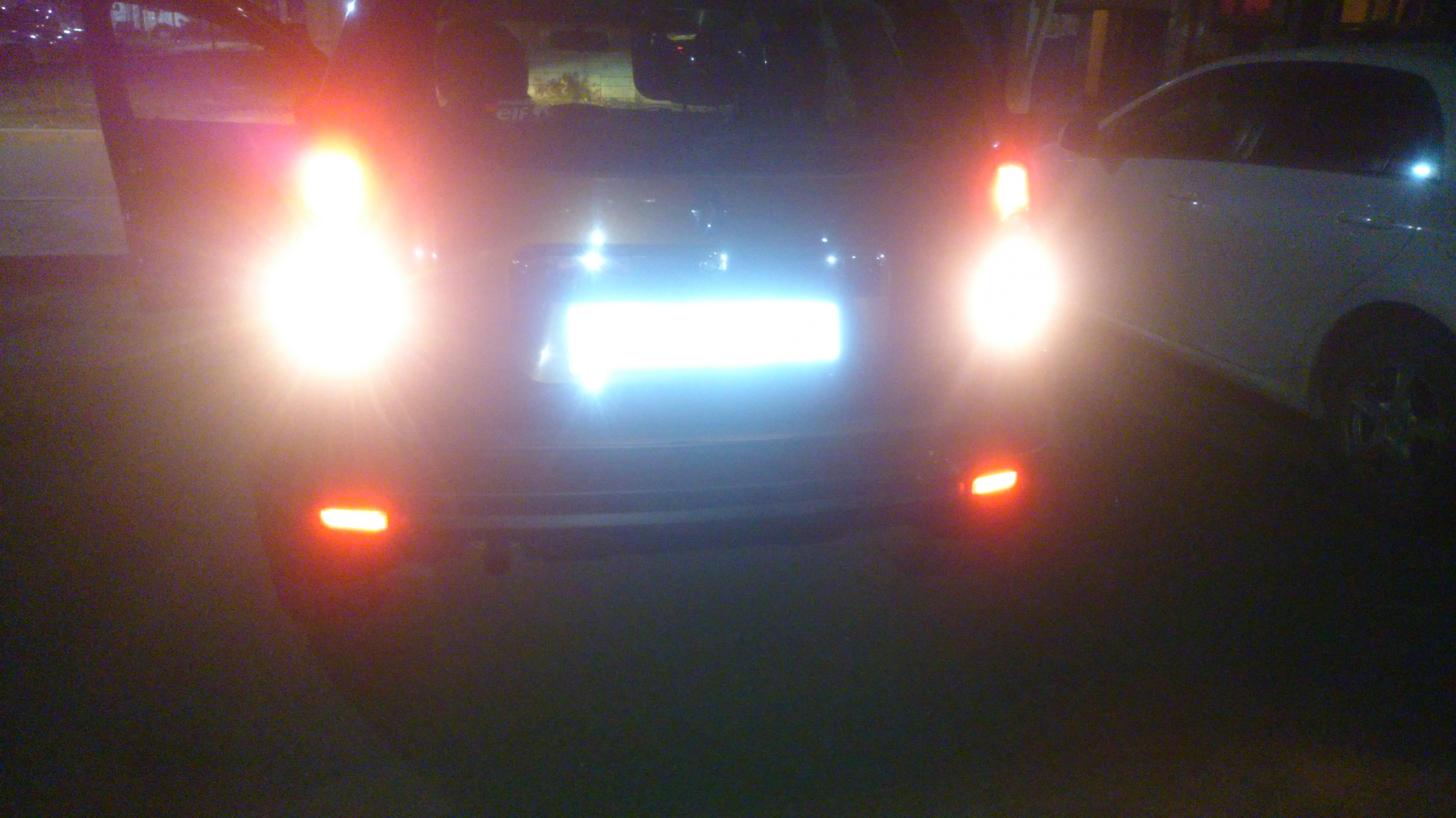

ну и я светом заднего хода похвалюсь
все выключено
один фонарь з/хода
два фонаря з/хода
Duster 4x4 1.5dci

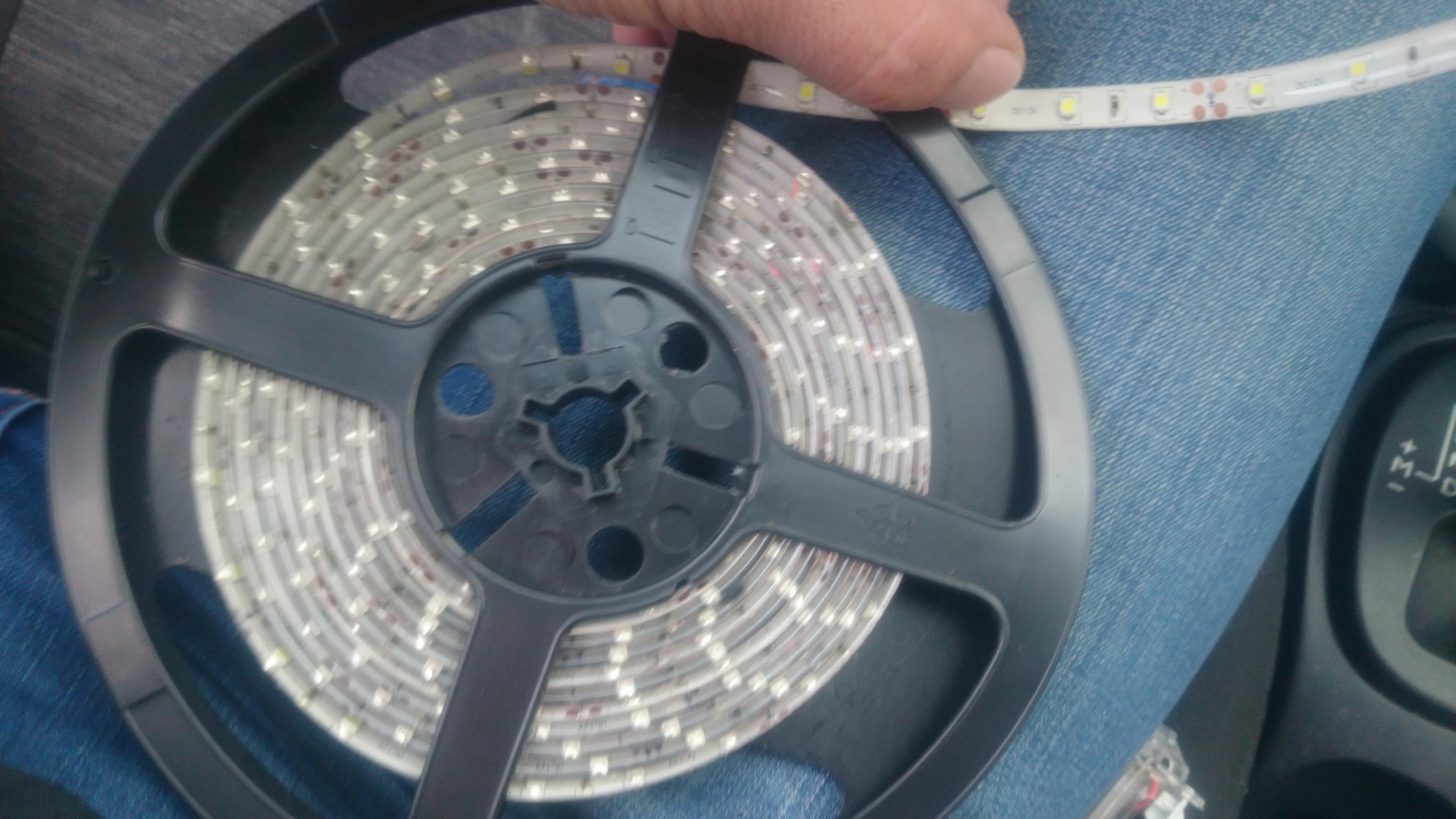

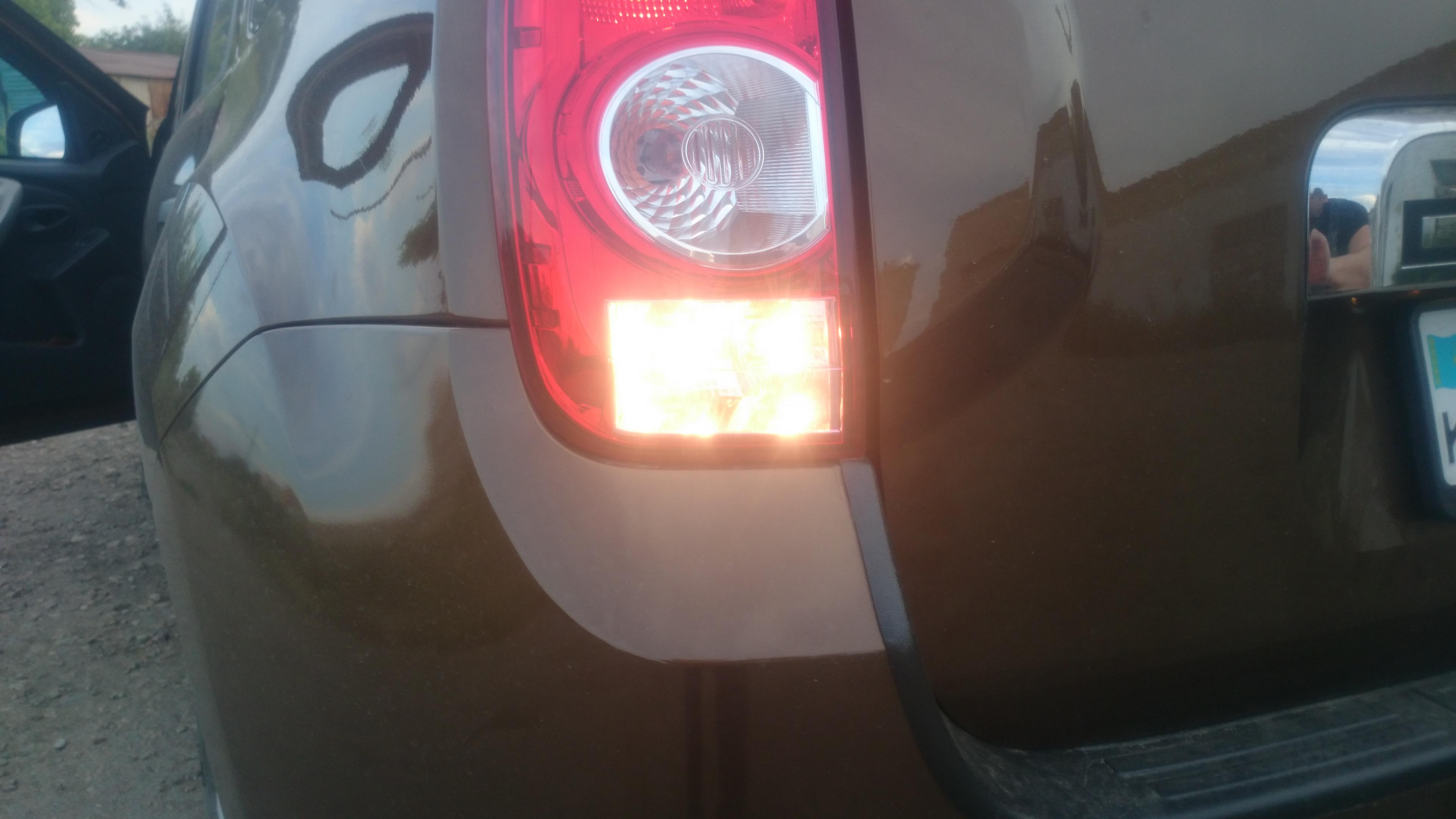

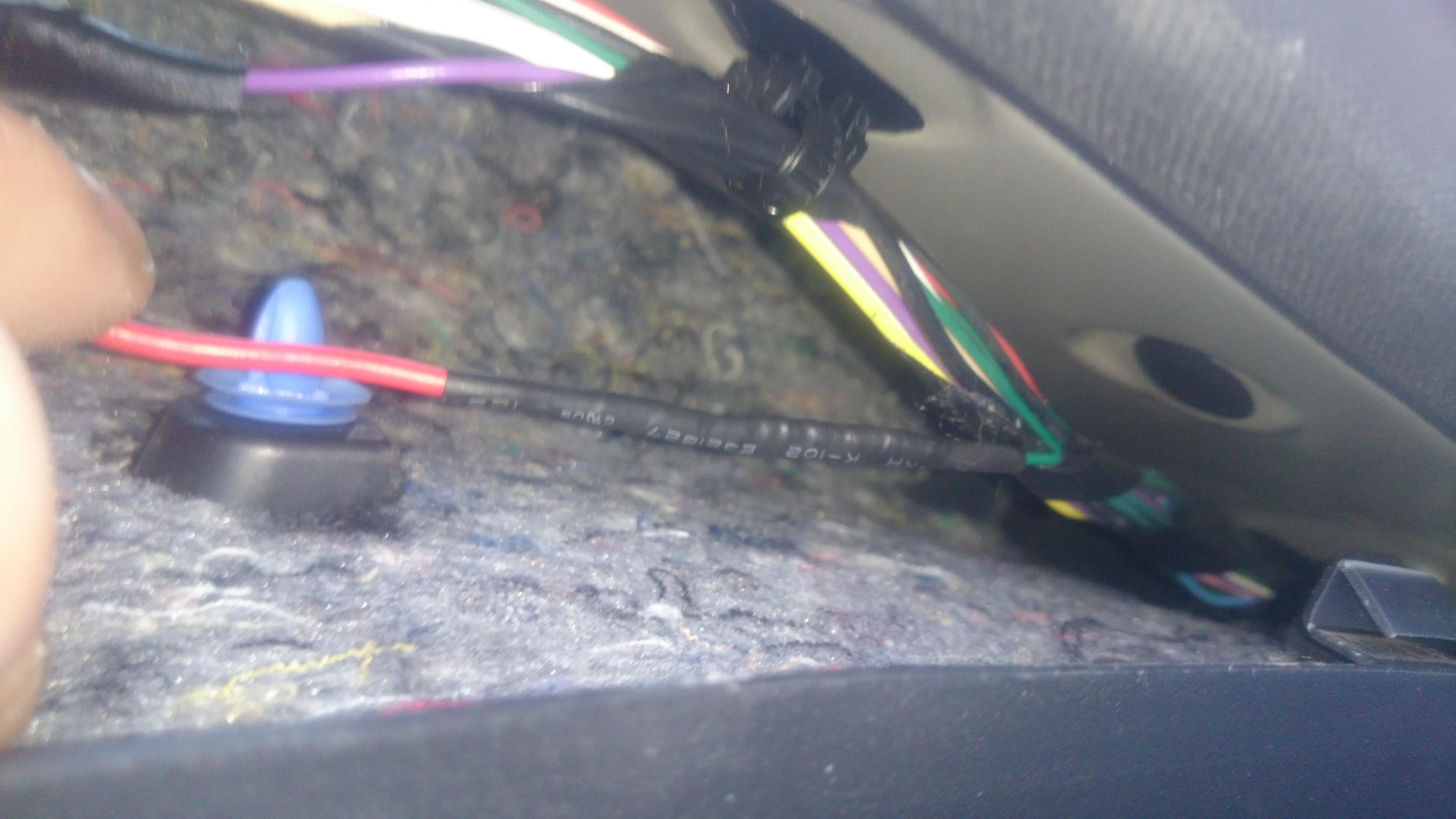

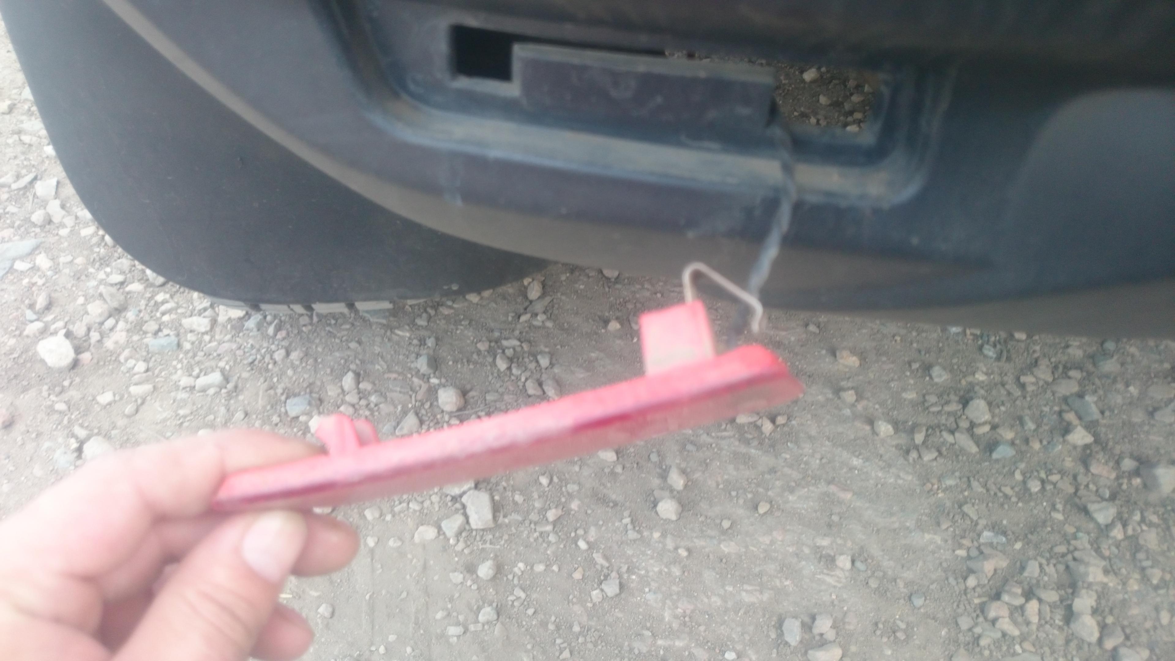

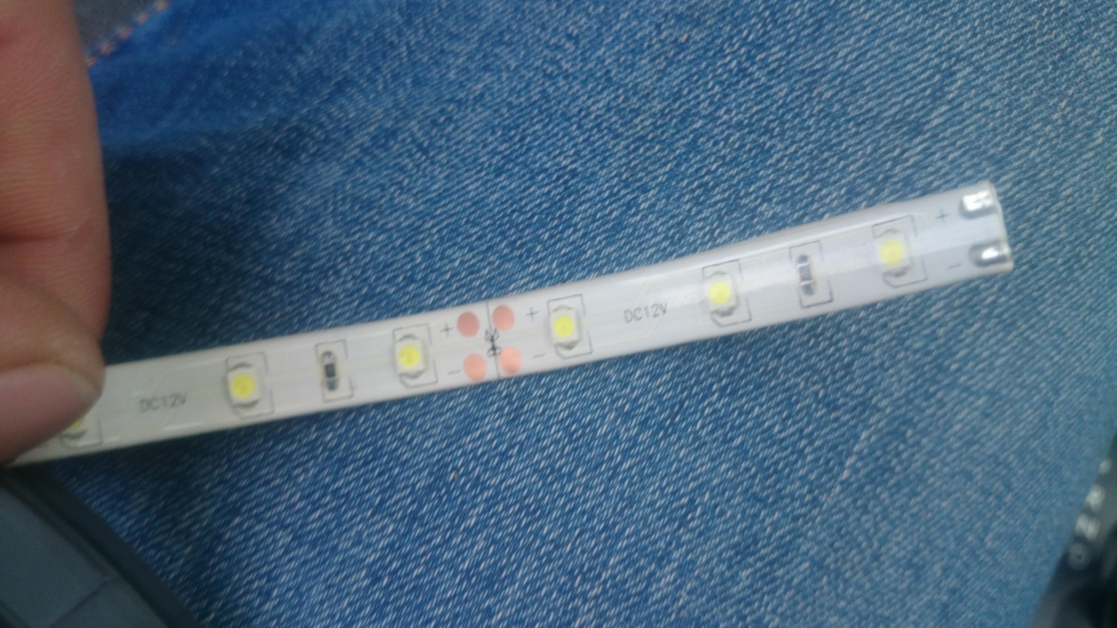

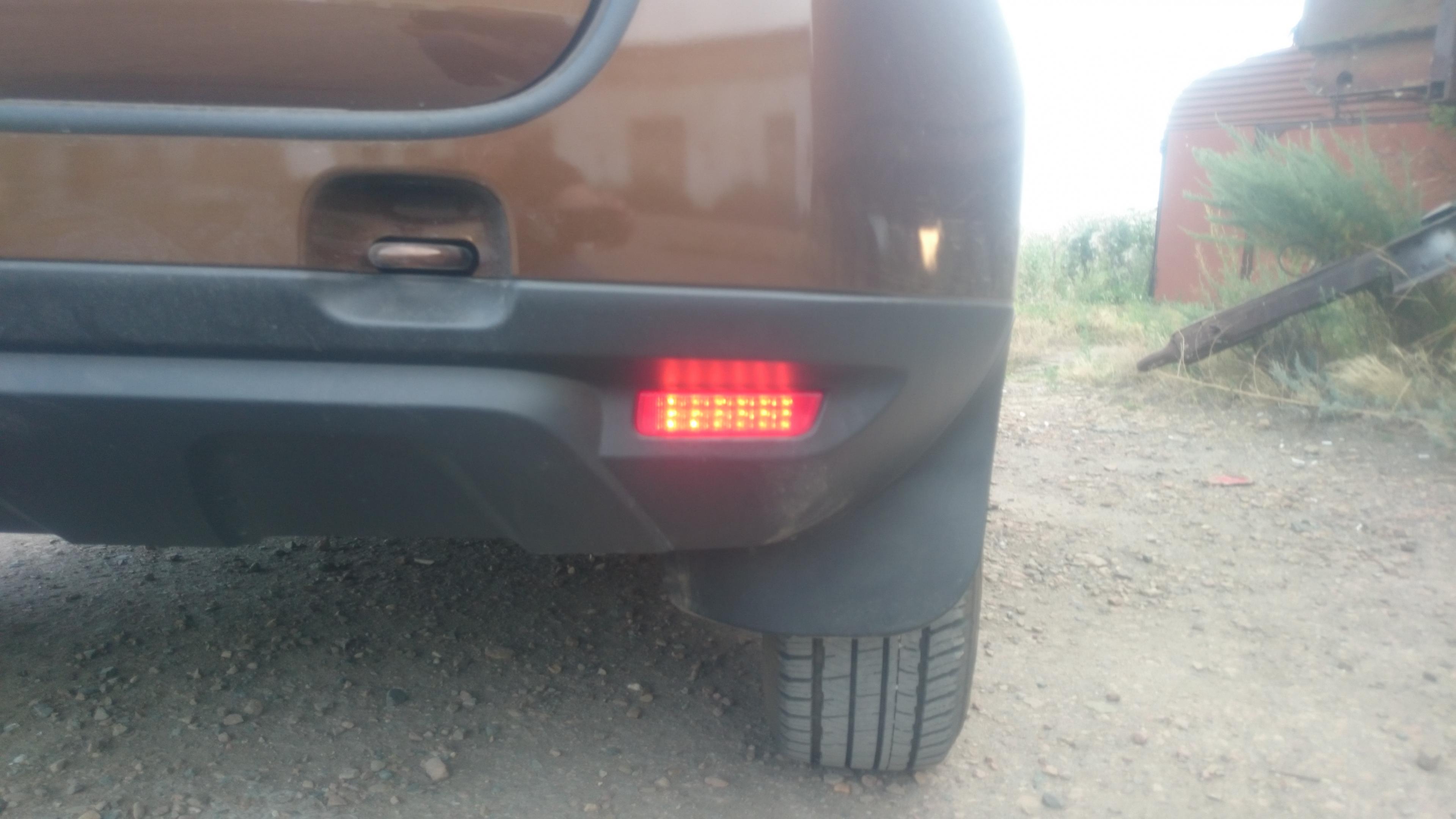

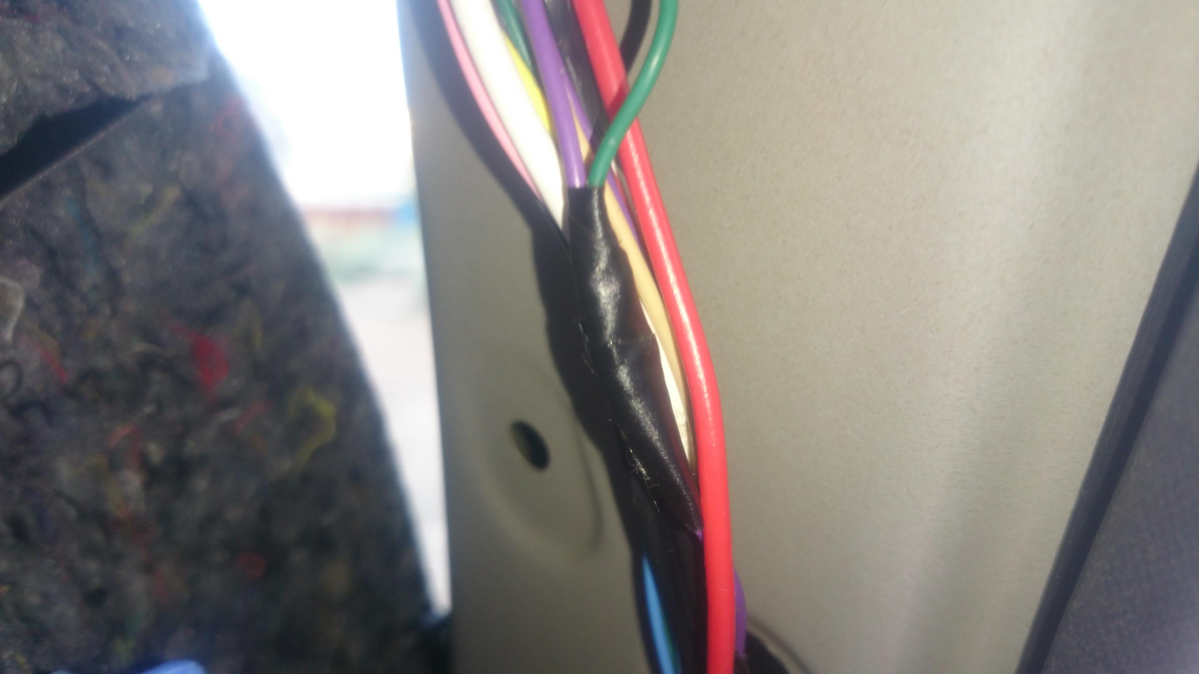

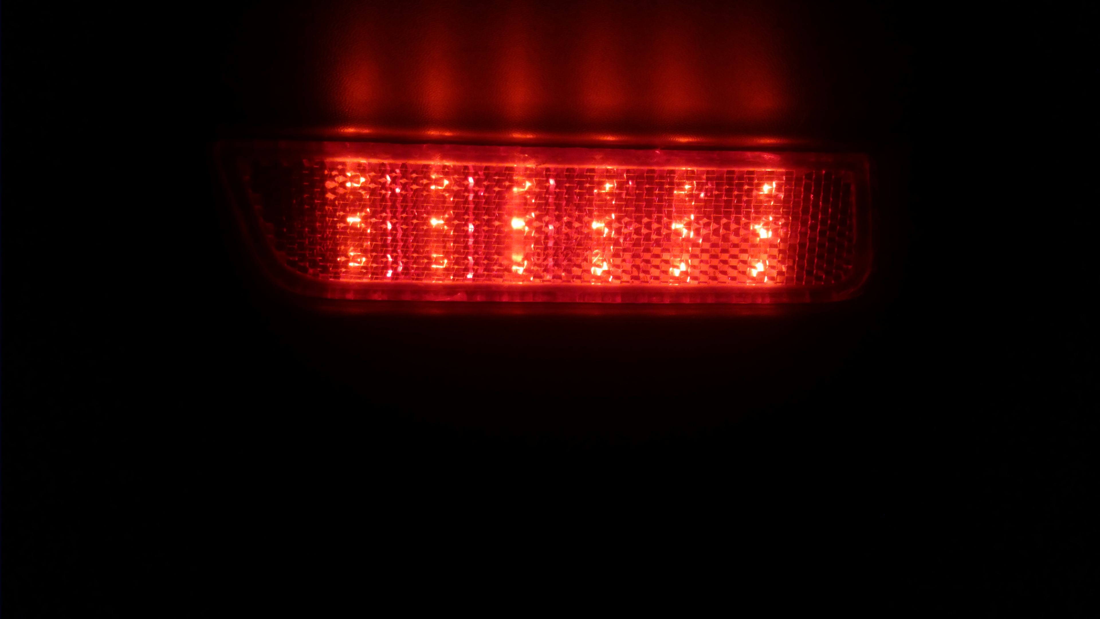

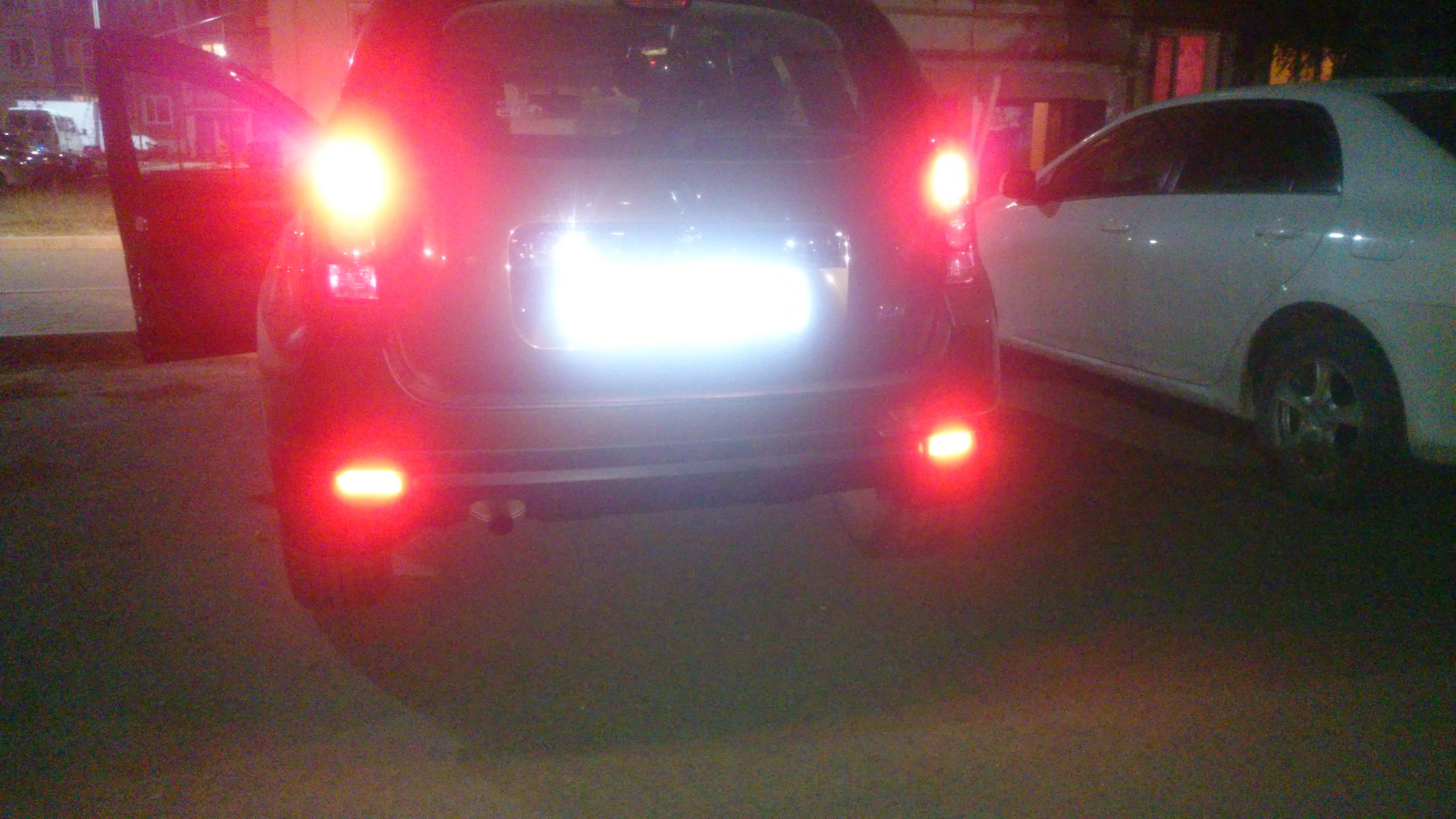

Симметричный задний ход. Провод пгва. Всякую другую ерунду ставить не советую (провод). Задние противотуманки теперь в катафотах. Соеденял всё в левой задней стойке. Отрезал провод Зеленый от противотуманки и подсоединил его к проводу заднего хода. А уже от отрезанного провода противотуманки, провел провод до катафот. Минус брал непосредственно от проводов в фарах. Фото были лучше. Что то тут не очень хорошо получились новые противотуманки. Светодиодная лента внутри катафот.
Внутрь катафоты, поместилось три полоски светодиодной ленты. Три по шесть светодиодов. Вывод проводов герметизирован высокотемпературным герметиком. Вскрывал катафоты острым ножем, с начало царапая. А потом плюнул на это нудное дело и при помощи молотка и того же ножа, вскрыл быстро. Изогнутую часть ножа подставлял к катафоте и молотком ударял по ножу, лезвие ножа находилось на шву примерно. Потом паяльником две части катафоты запаял.

Катафоты можно отключить, отсоединить от машины. Для этого были куплены разъёмы герметичные. Как на заводе, всё отсоединяется. Отрезать или ещё что то не нужное делать не надо.

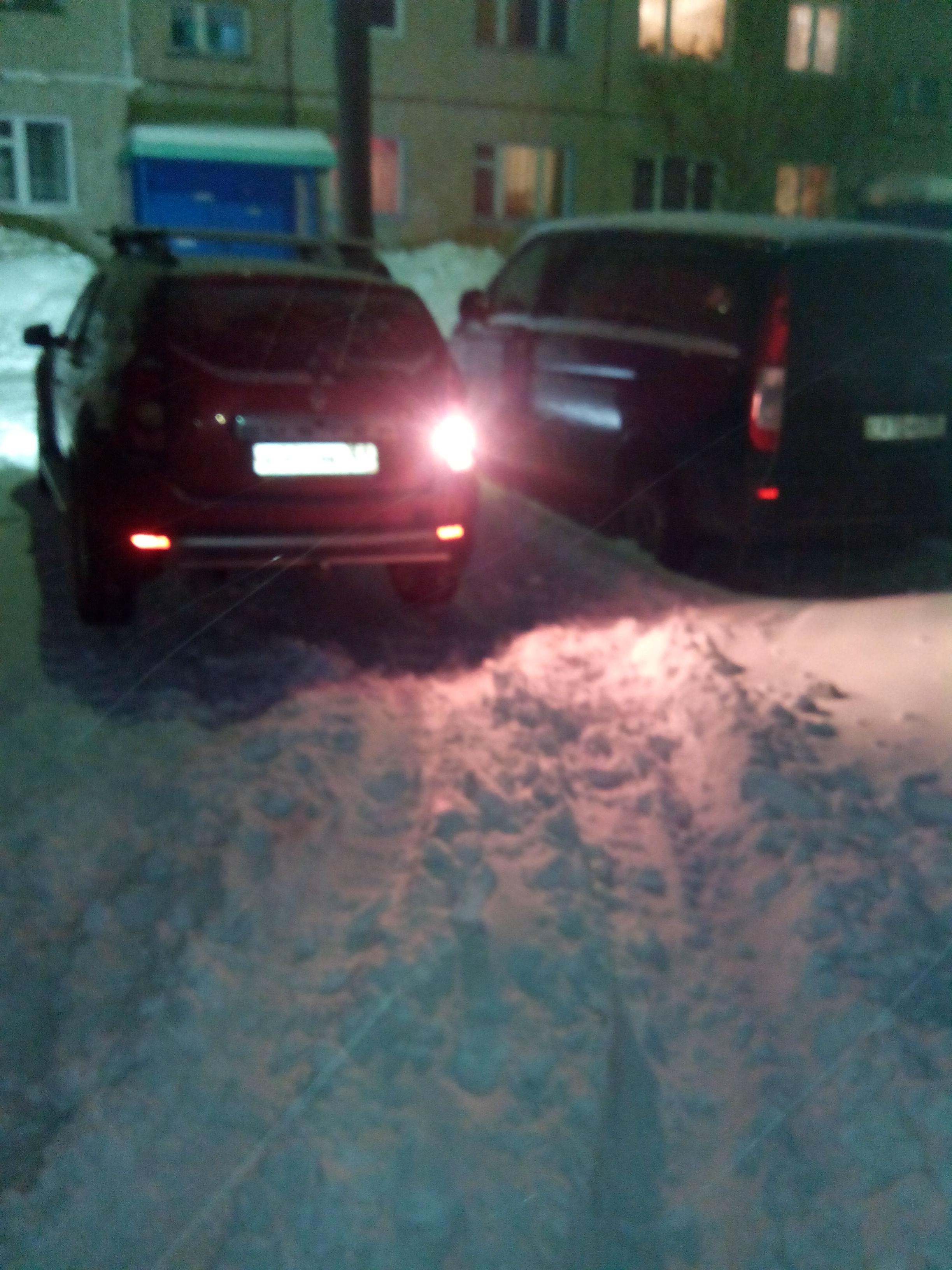

Сделал проще. Но данный вариант не подходить для обладателей фаркопов.
Заменил в левом фонаре красный фильтр на белый, и врезал задний ПТФ от Мурано. Результат на фото.

Юрий.D2014, светодиодные ленты без драйверов долго не проживут.
Старый 11.08.2015, 08:22   #118
Юрий.D2014
Аватар для Юрий.D2014
Онлайн: Юрий.D2014 вне форума
Был(а): 05 мар 2019 18:09
Адрес: Казахстан
Автомобиль: Renault Duster 2014. 2.0L. 4x2. АКПП. Expression. (магнитола - прош. 2030. одометр - прош. 011622)
Глупости. Причем тут ленты? Ленты или светодиоды должны умереть? И почему?) На двенадцать вольт расчитаны! На три диода идет ограничивающий резистор! Что и почему должно умереть?))
Старый 11.08.2015, 09:11   #119
Аватар для zhiv
Онлайн: zhiv вне форума
Сообщение от Юрий.D2014 Посмотреть сообщение
В бортовой сети авто напряжение составляет 14.2В, при заведенном двигателе и исправном генераторе. Это как бы раз.
В момент заводки двигателя броски напряжения могут достигать сотни вольт (можете проверить если есть осциллограф). Это два.
Ограничивающий резистор не гарантирует стабильность тока через светодиод при изменении питающего напряжения. Это три.
Вы не первый кто использовал светодиодные ленты в Дастере. Это четыре.
