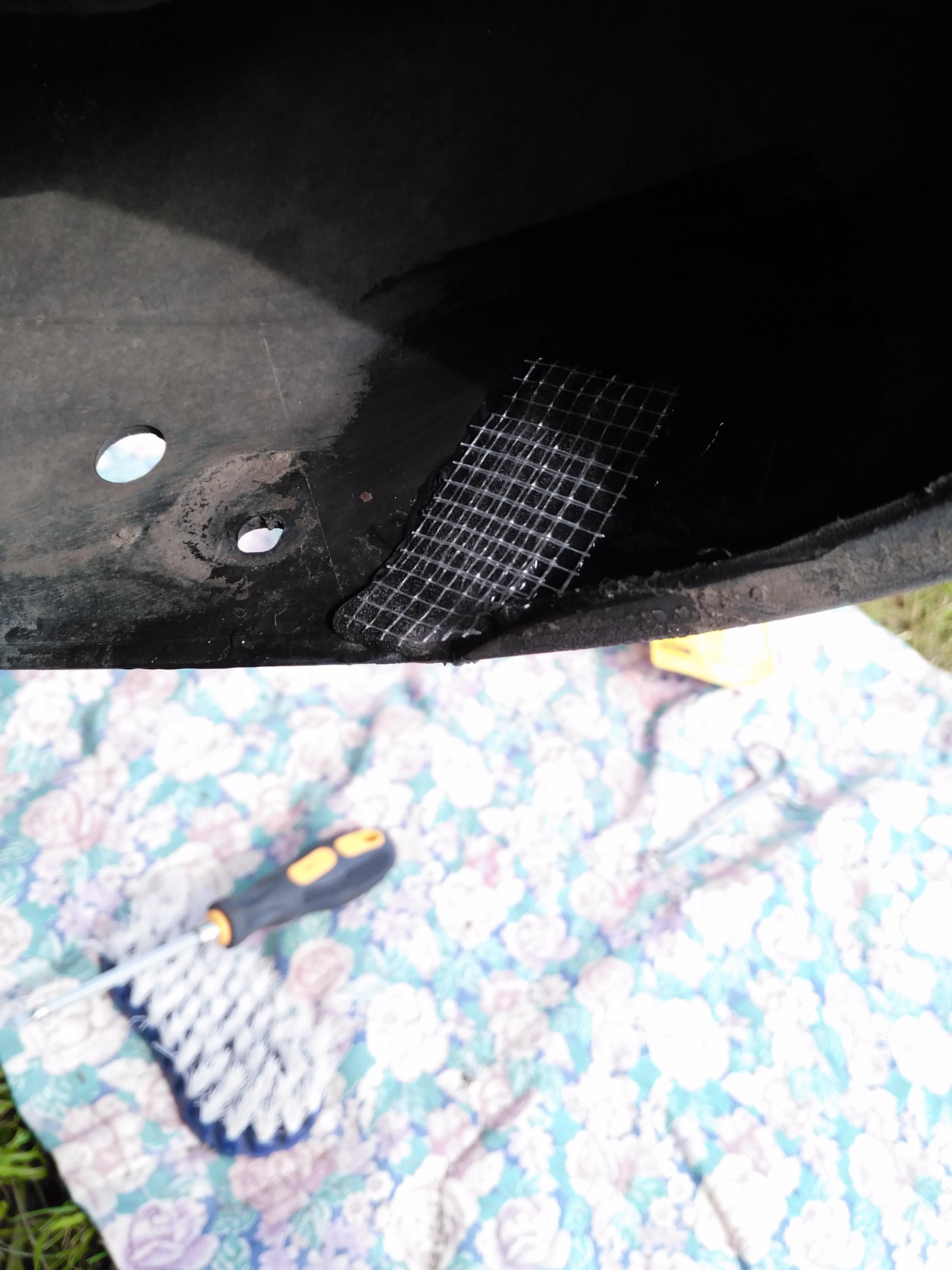

Я небольшую трещину на бампере эпоксидкой заклеивал
Вот как-то так (вид изнутри со снятым подкрылком)
Сетка - это чтобы эпоксидка не растекалась особо (бампер-то я конечно не снимал)
Это сетка для заклеивания швов в гипсокартоне

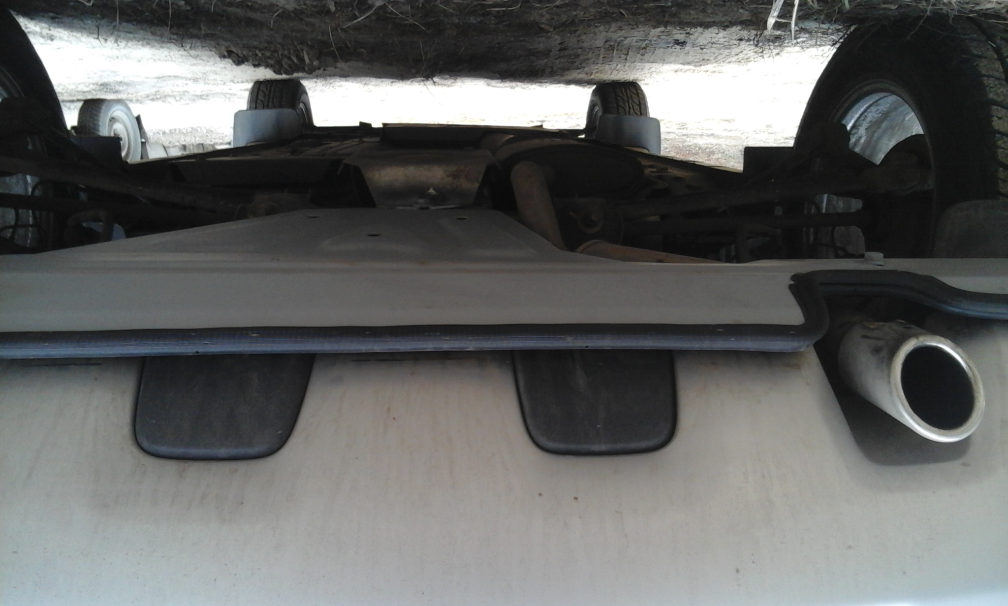

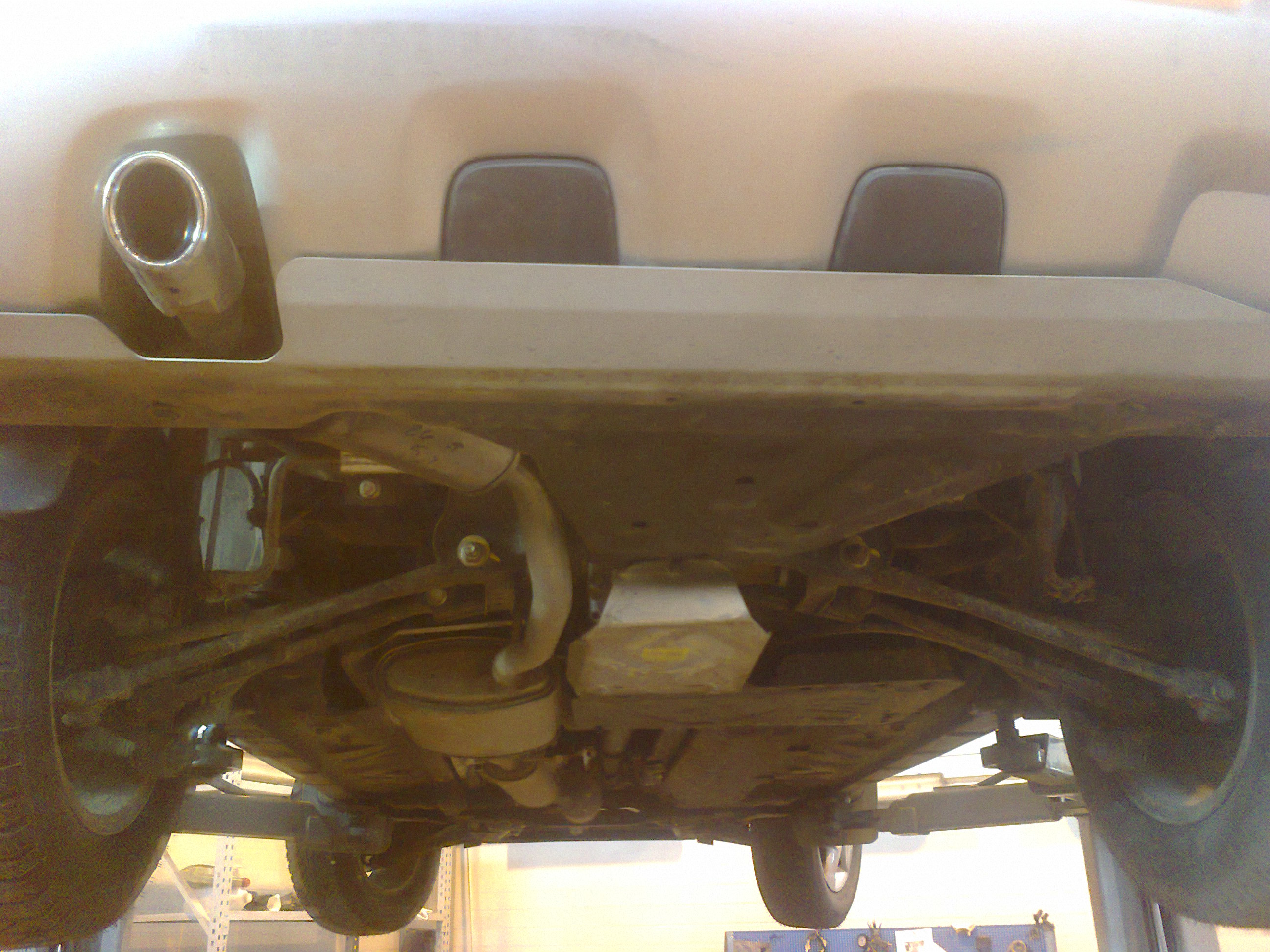

Mangol
Может кто, что подскажет по этой теме?
Даже поперечная банка глушителя требовала защиты
Мне многие писали по поводу аналогичных случаев. Только на прошлой неделе отправил последний оставшийся кронштейн, как внизу на фото.
Вам тоже нужно что-то подобное колхозить.

охренеть!!!!!!!!
---------- Добавлено в 18:05 ---------- Предыдущее написано было в 18:04 ----------
так тут хоть банкой закрыто!!!! а у меня же натуральный совок!!!!

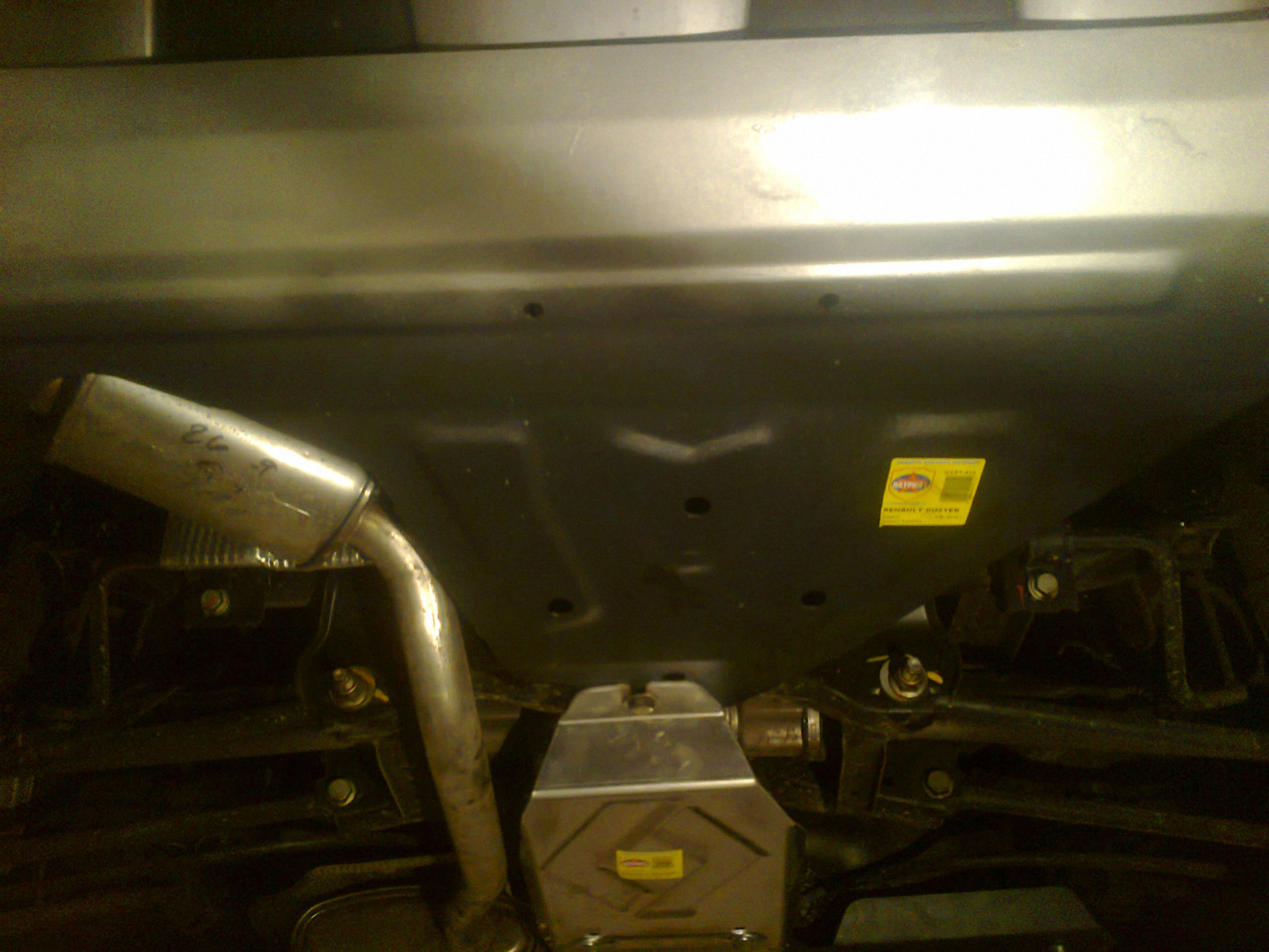

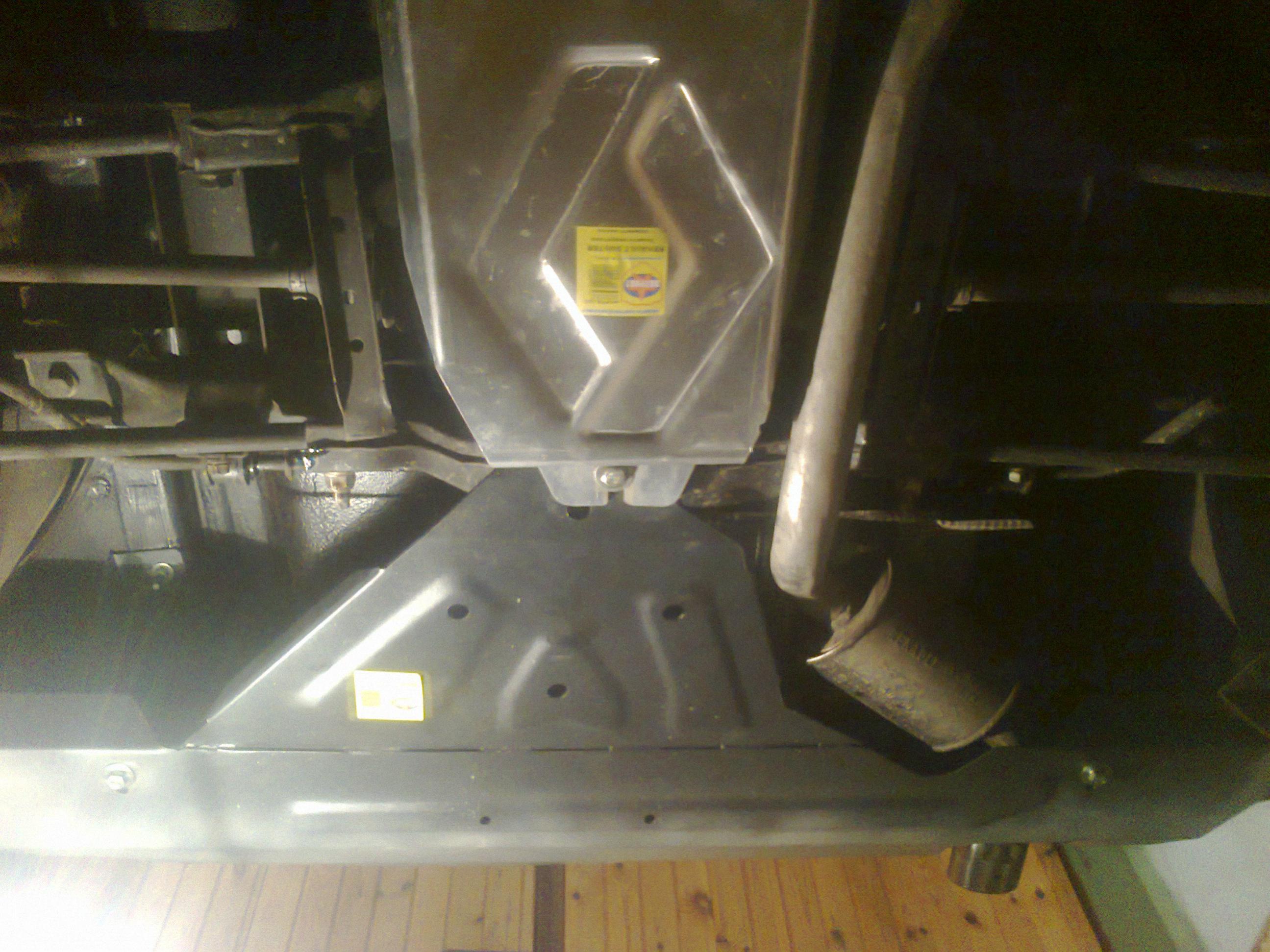

Смотри картинки. Этому девайсу уже сто лет в обед. Производитель фирма "Патриот", присутствует на нашем сайте.

хм ...защиту бака и муфты брат патриот....а вот это и не видел... интересно чем она крепится к самому пластику бампера...там все болтается на соплях...

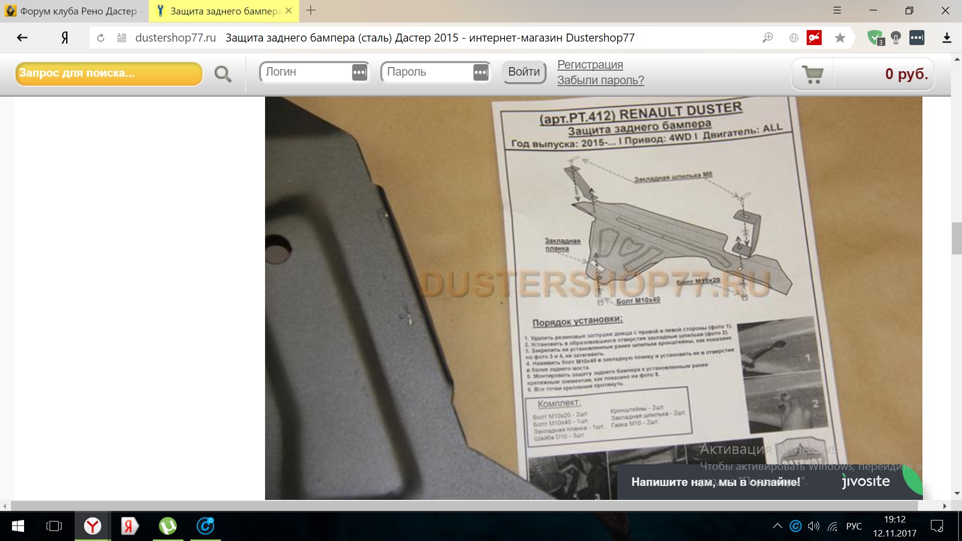

Смотрю, сам ты не хочешь по сайту заморачиваться. Вот тебе скрин из магазина "Дастершоп". Смотри на здоровье.

только по ходу мне кажется банка глушителя у меня не так расположена как на картинке оф патриота, защиты бампера. Хотя они пишут, что рестайл , 4х4...
---------- Добавлено в 19:34 ---------- Предыдущее написано было в 19:32 ----------
да все я посмотрел, это не сложно...странно что раньше не обратил внимание
---------- Добавлено в 19:36 ---------- Предыдущее написано было в 19:34 ----------
это фото с вашей машины?.... вроде тоже самое 4х4, 1.6..... ща полезу под бпмпер смотреть как глушак стоит...

Mangol
, Да, фотки с моей машины, катаюсь уже год по рыбалкам и грибалкам-вопросов к защите никаких, выполняет свою функцию на отлично.
