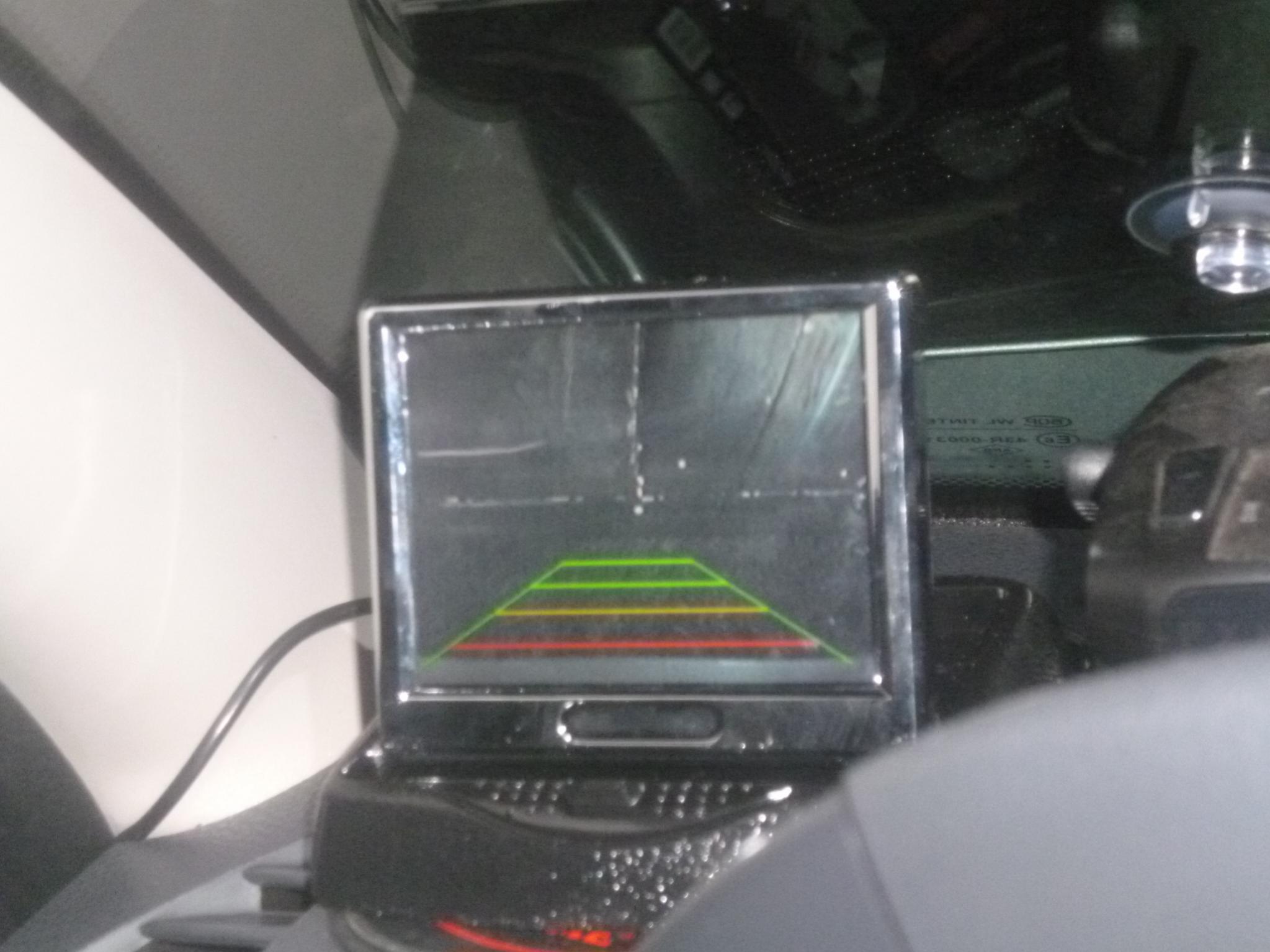

Гриша а ты бурчал монитор маленький,потянет столб увидиш .

Это в гараже двери прикрыты, а когда открыты-сбоку гаража телега стоит в стороне- и ее видно-даже не ожидал что угол такой большой охватывает . Сейчас красную линию настроил где-то на 30см от бампера... Где она правильно должна быть??? Могу повернуть камеру как хочешь-под машиной видно будет

Просто поставь горизонт.а на тех местах где линии поставь вешки и померяй рулетоном от авто до вешок и будеш на вскидку знать расстояние.например 30 см.к стене ляду и не откроеш.

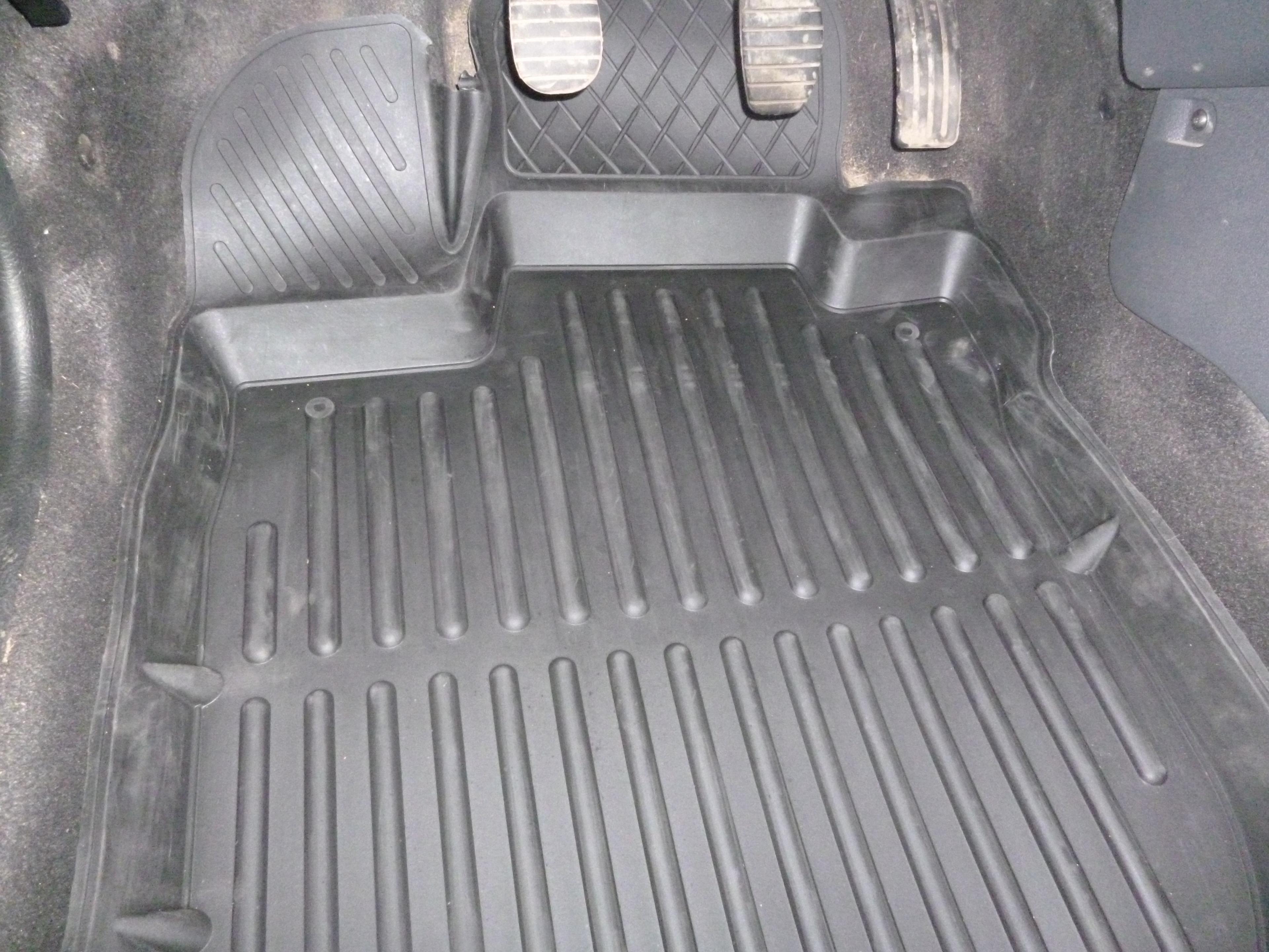

Вот товарищ привез резиновые коврики с авторына Волжского. Заказывал чтоб посмотрел. Купил от Ларгуса??? торгаши сказали что и на Дастера подходят Я сомневалсячто подойдут...
Подошли лучшим образом!!! Лежит очень плотно , и ехать вперед мне кажется коврику некуда.. Резина оч. мягкая, коврик тяжелый, высота борта 4см.. Диллерские по сравнению игрушечные... Цена вопроса 1100р.
Очень доволен...

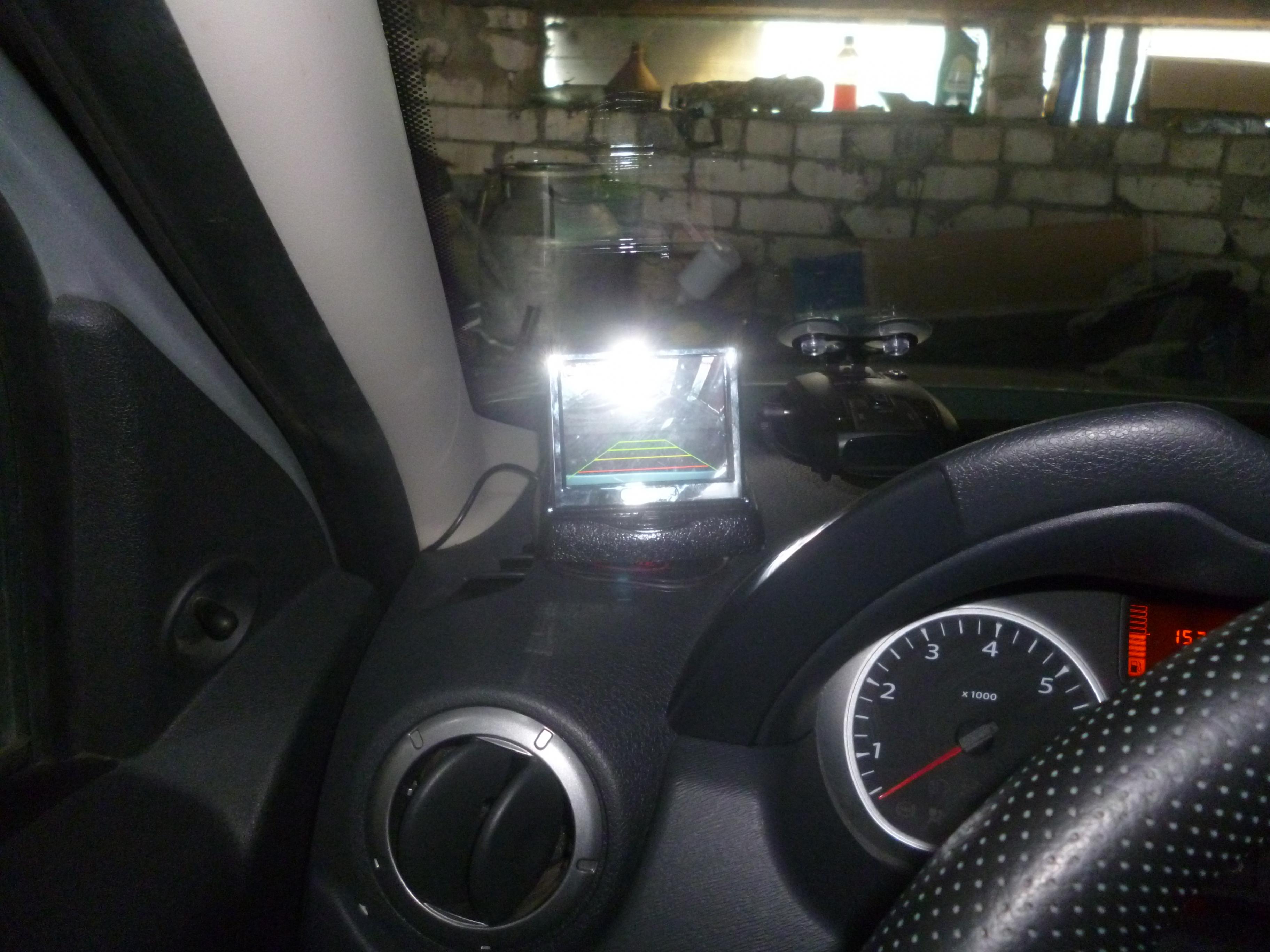

Решил поставить монитор вот так... Провода чтоб меньше торчали...

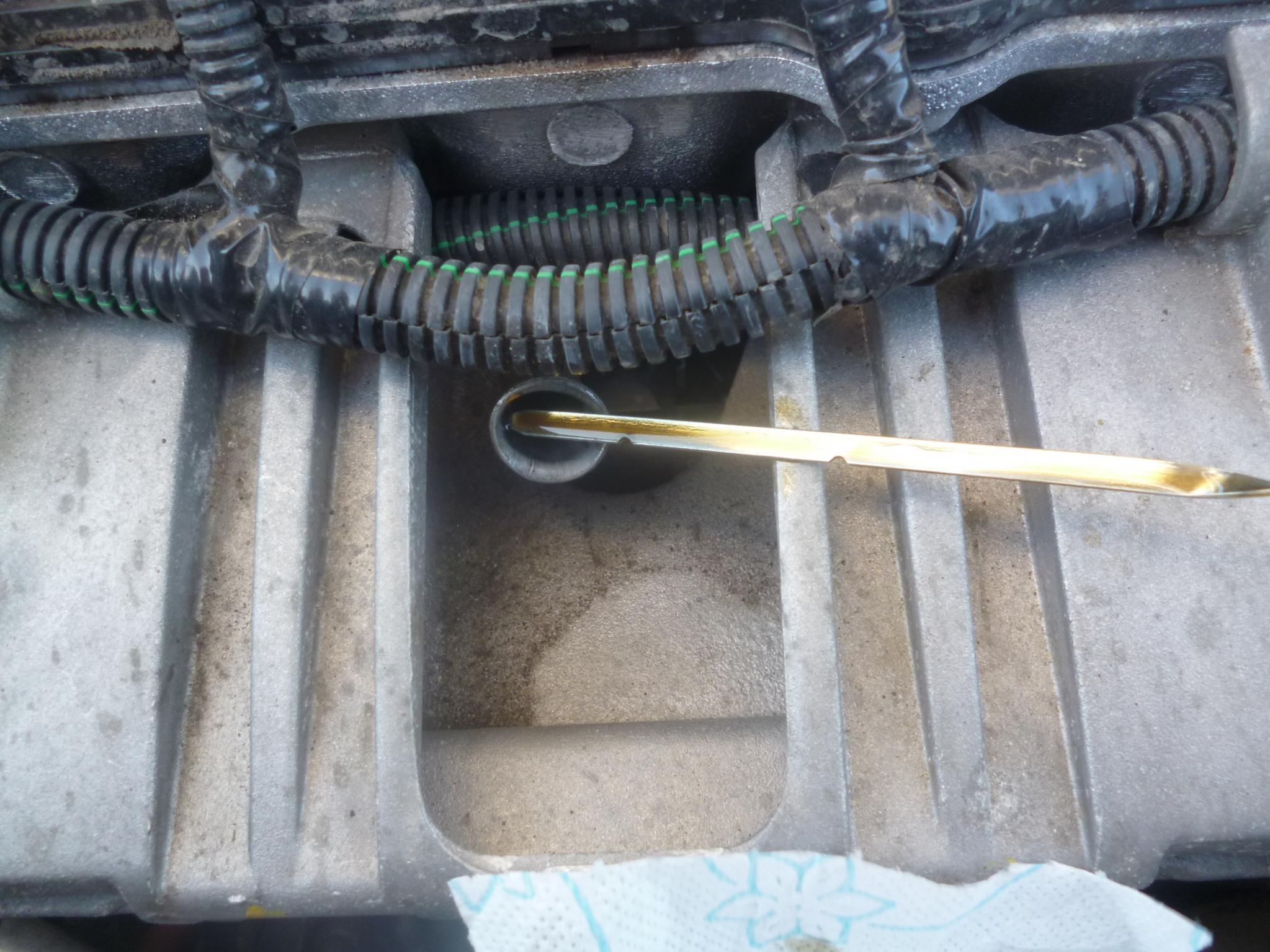

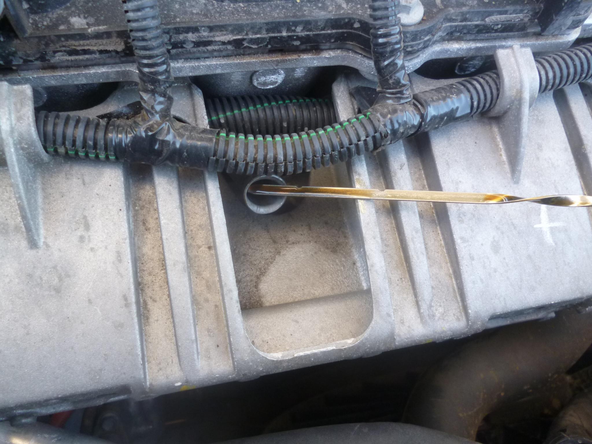

Сегодня проверил уровень масла... После ТО-1 проехал 4000.
Уровень в норме.. Замерял через 30 мин после остановки..
Вот, кстати замотал по новому все стыки гофр изолентой.
Кинулся весной , где были замотаны стыки- мыши сгрызли изоленту и кое где даже обмотку на проводах, хорошо вовремя увидел....
провода замотал по новой, мышей потравил...

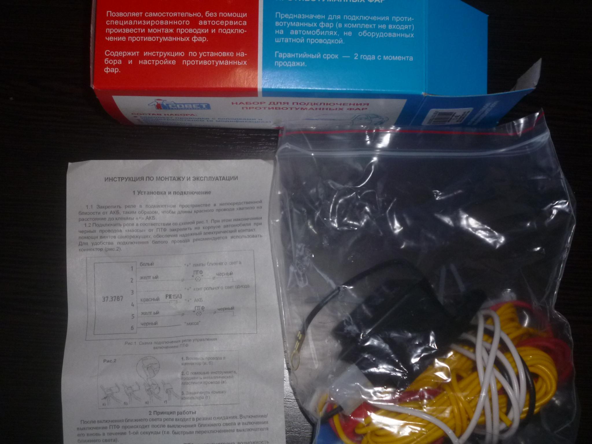

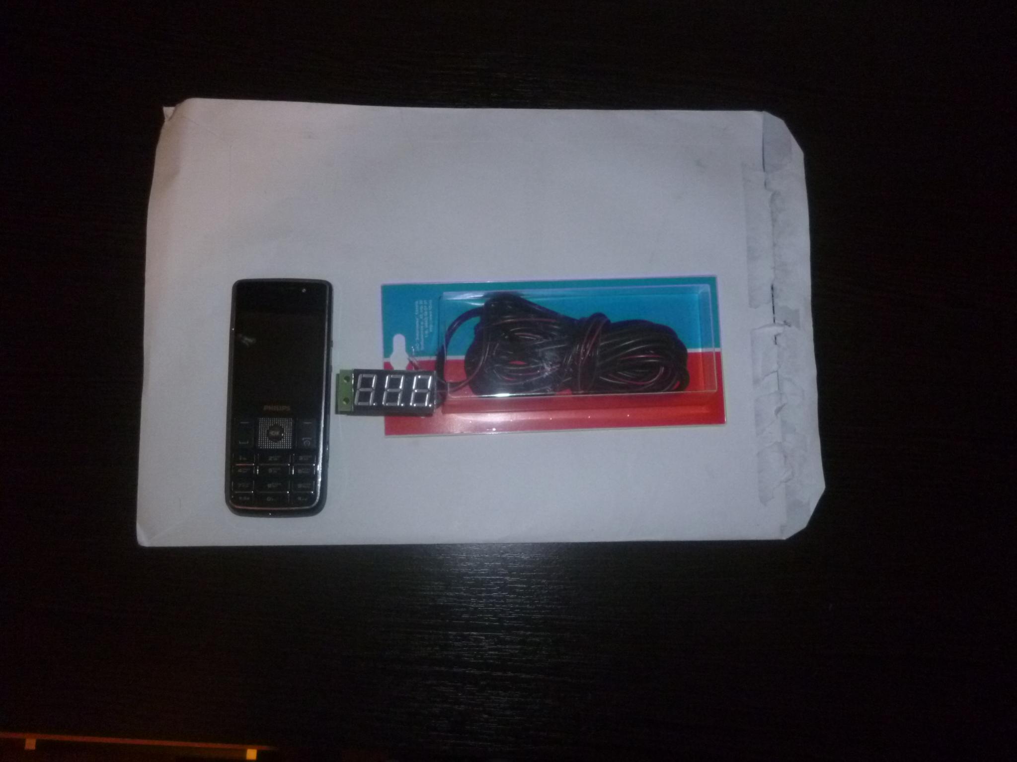

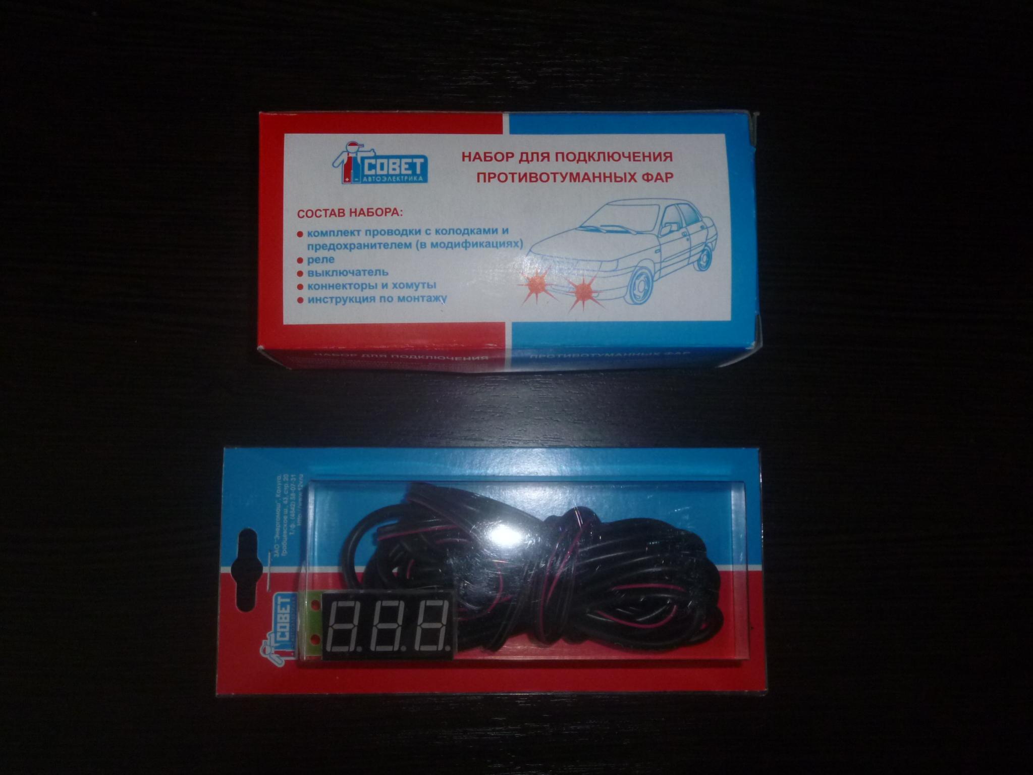

Вот с энергомаша пришел термометр и комплект для подключения ПТФ, осталось только ПТФ от Макса получить..

Пишут что термометр вставляют в плафон освещения.... думал что он меньше... влезет ли

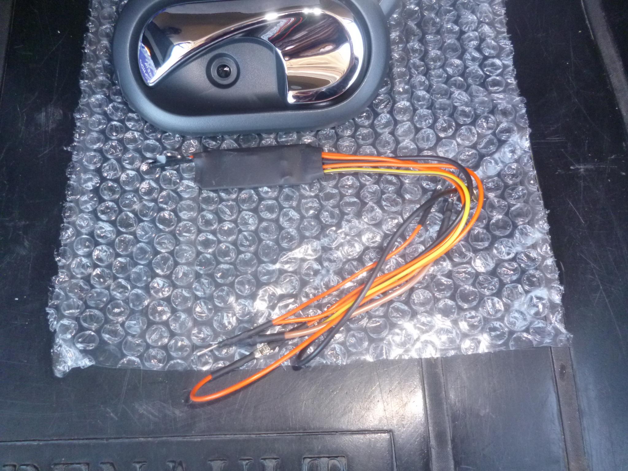

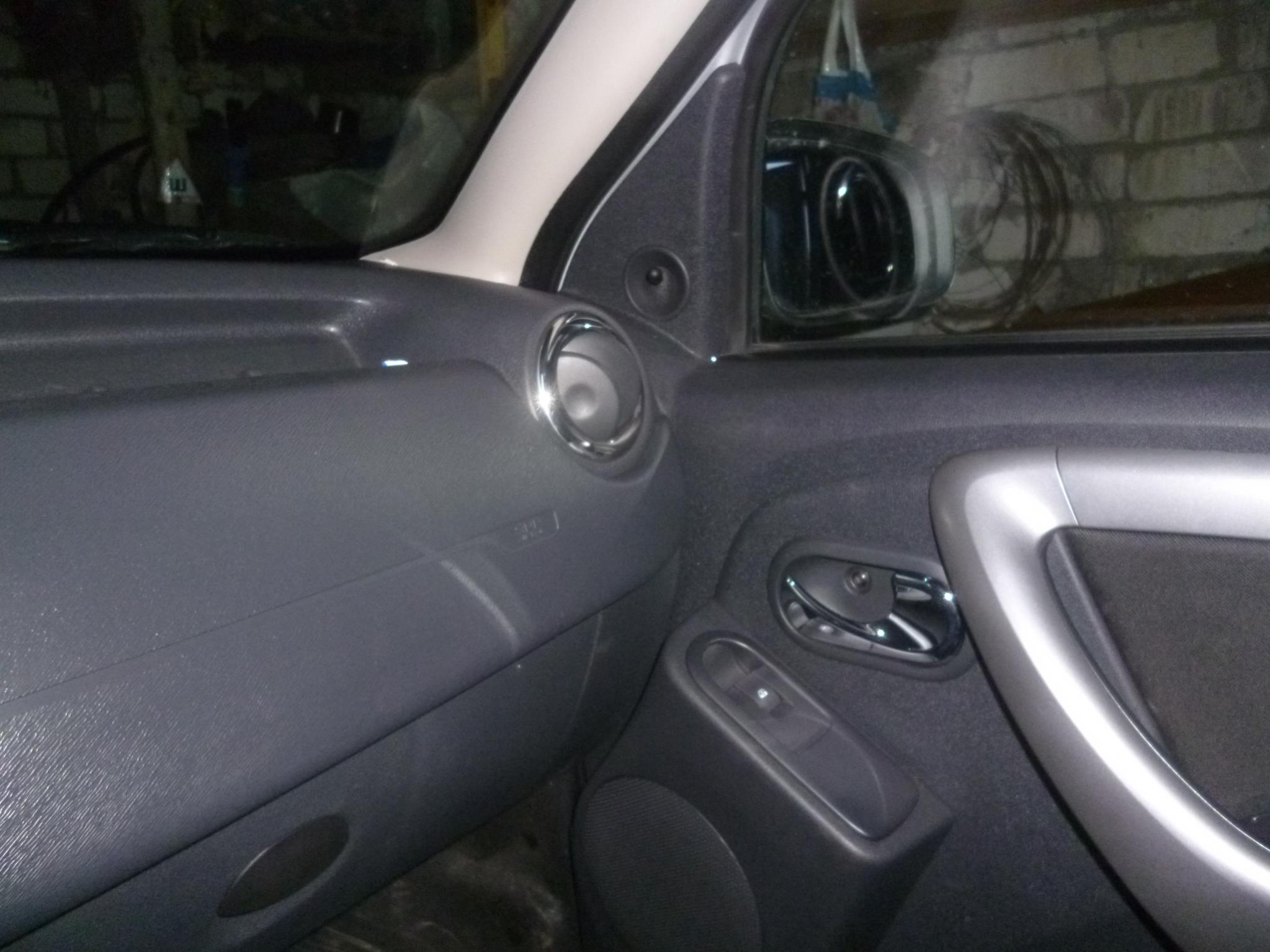

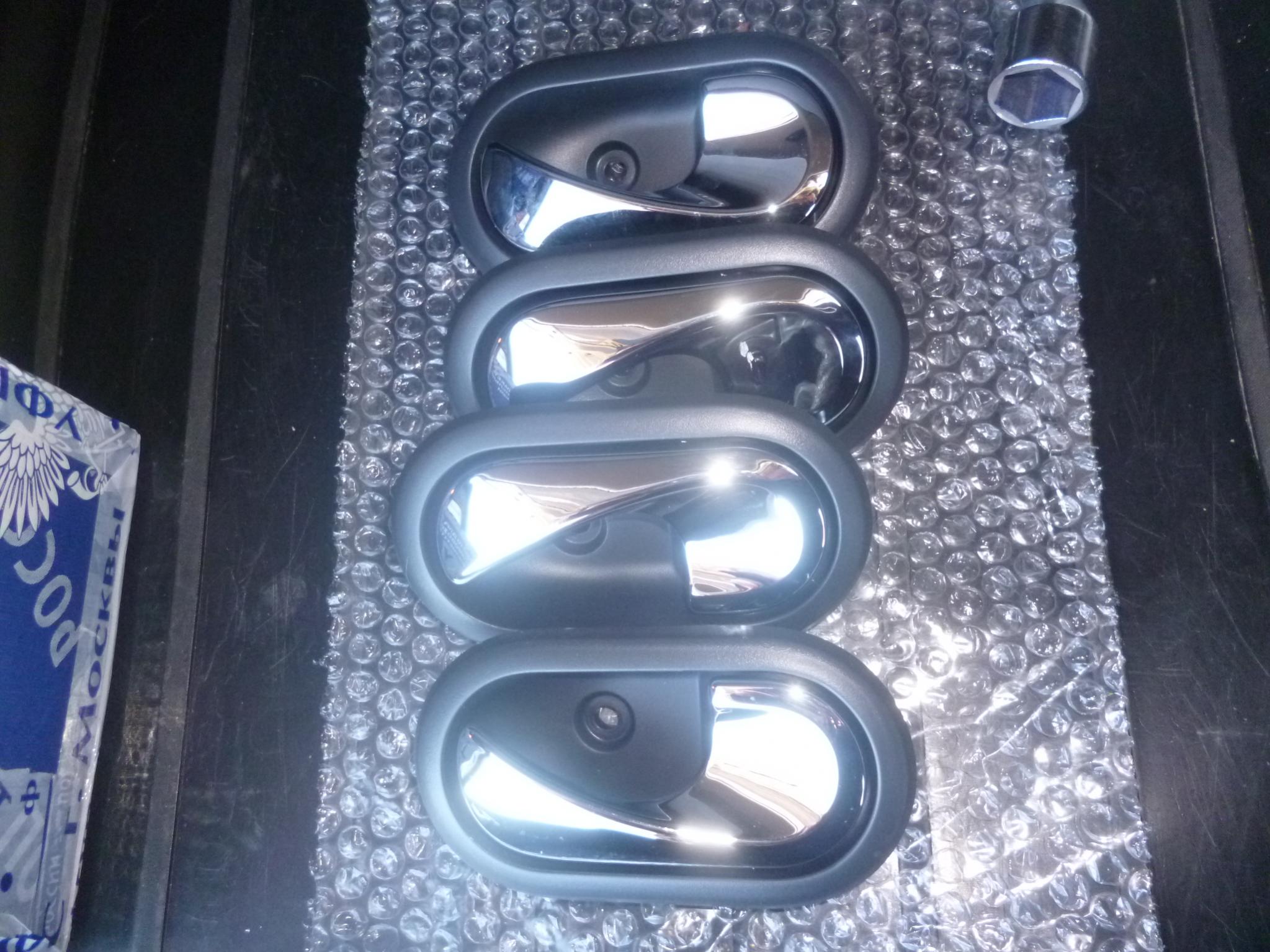

Вот , получил посылку от НИЛЬСА, ручки и регулируемая пауза щеток стеклоочистителя...
Ручки поставлю завтра, с паузой нужно разбираться....

Ставил такую штуку - ставится быстро, работает четко и удобно. единственный момент при установке - после замены штатных клемм на не родные от Нильса, колодка не хочет втыкаться в подрулевой переключатель, т.к. клеммы немного болтаются (ну не родные, что тут поделать и где взять родные) и перекашиваются. Мне пришлось снять (отвинтить) подрулевой, чтобы состыковать с разъемом. Но это не долго и не сложно, просто вот есть такой ньюанс.

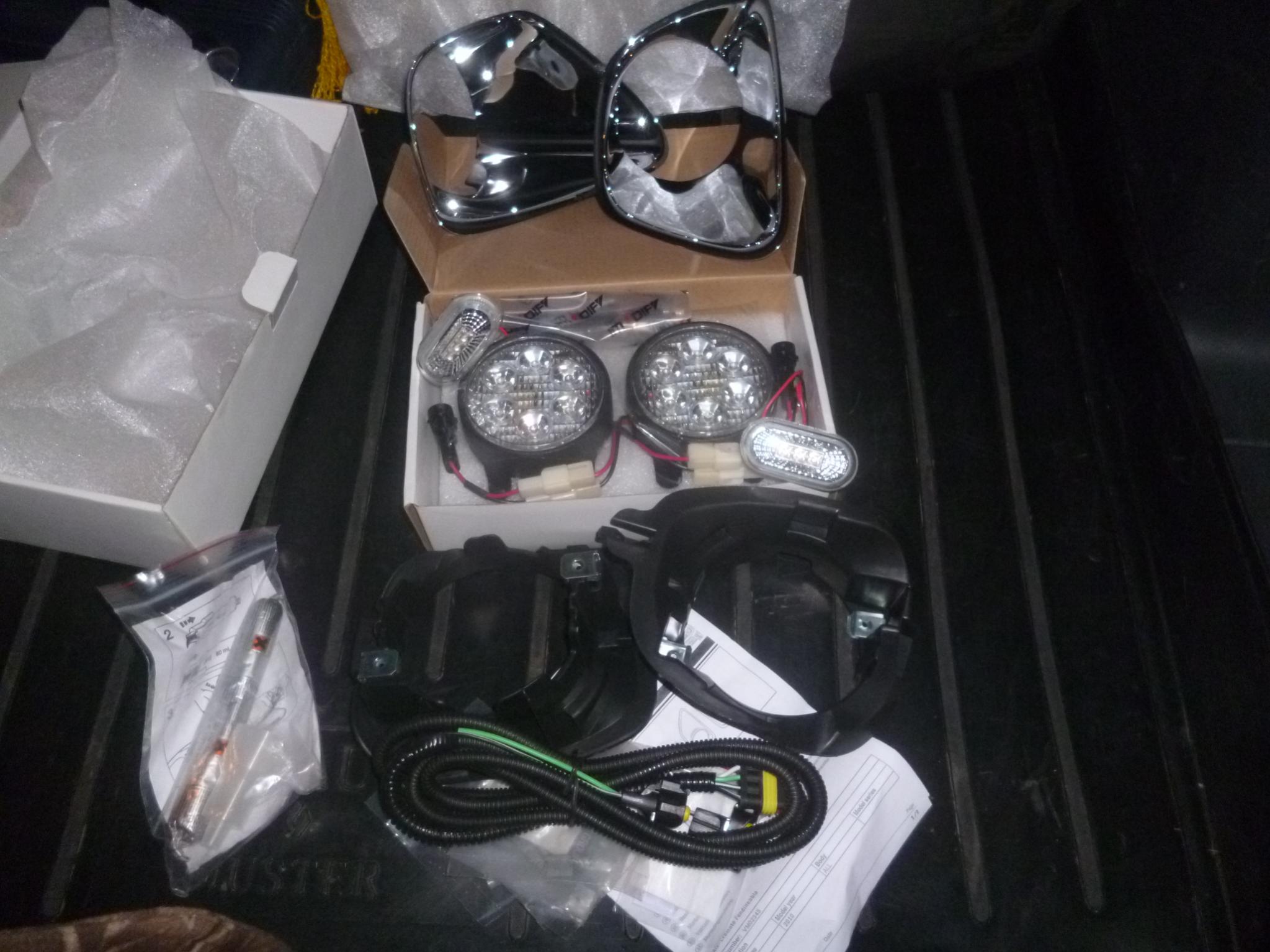

Получил посылку от Макса
Это лед ПТФ , хром накладки для них , рамки , проводка, лед поворотники, хром накладки на воздуховоды . В подарок полироль и шампунь..

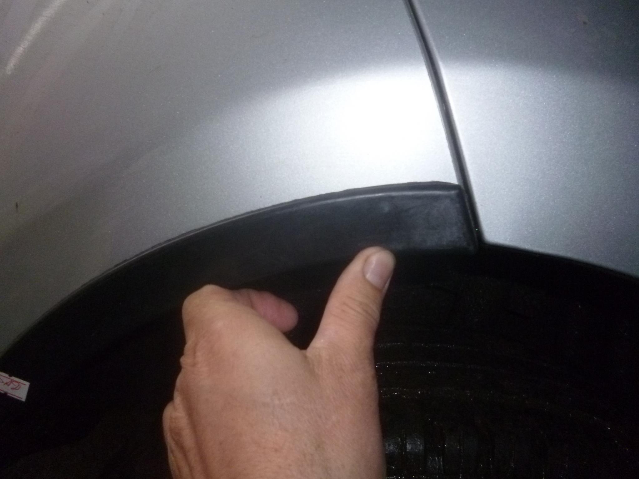

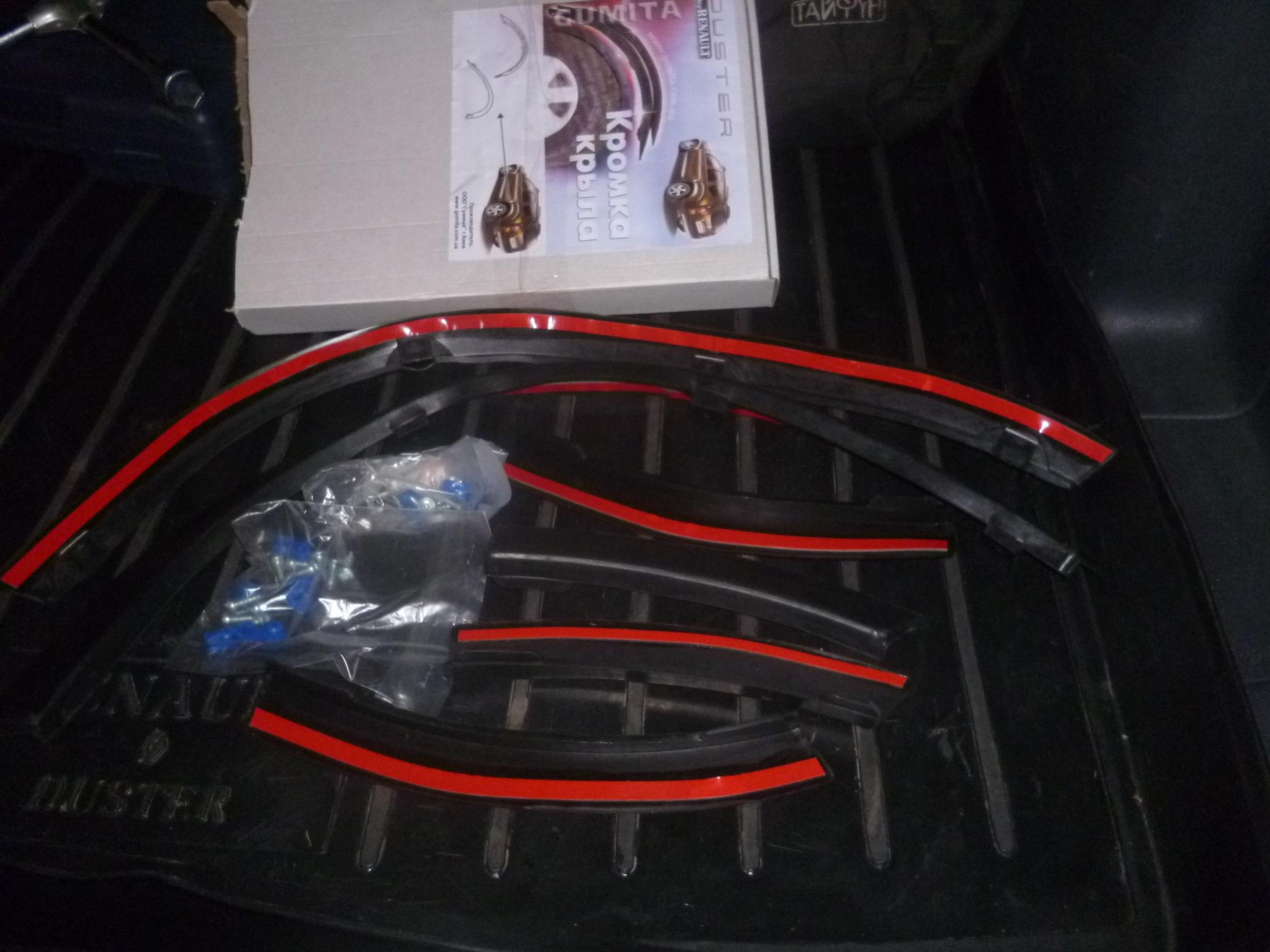

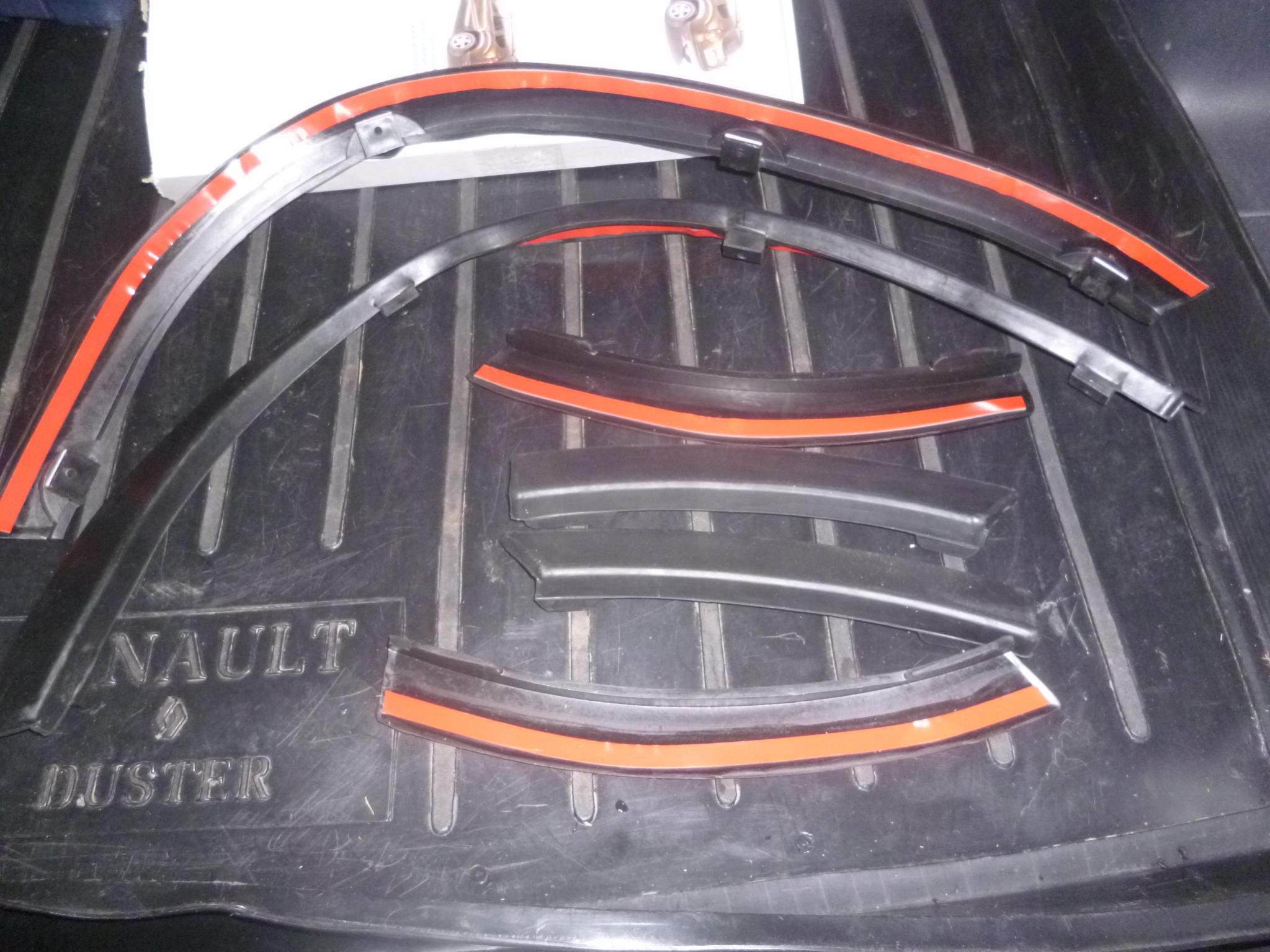

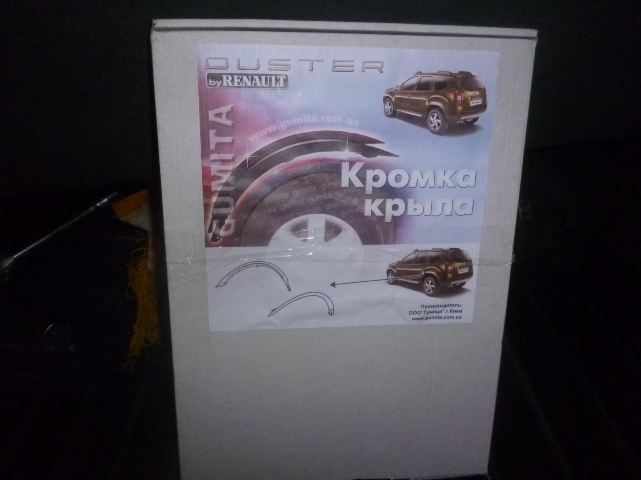

Вот еще в посылке эконом расширители от Макса
Мягкие, резиновые , ширина 3.5 см...
В верхней части скотч, причем самый крайний наружный буртик немного выше скотча, думаю если скотч нормально приклеется, бурт прижмется к крылу и влага уже не попадет внутрь....
Если даже скотч отойдет по какой то причине - влага стечет вниз , внизу скотча нет и расширитель крепится на штатные саморезы- влага уйдет ...
Думаю все будет отлично, как на (аля Кашкай, Спортаж)..
Вот вам и дешево и сердито... Широкие и пластмассовые не хочу...

Примерно вот так выглядит расширитель

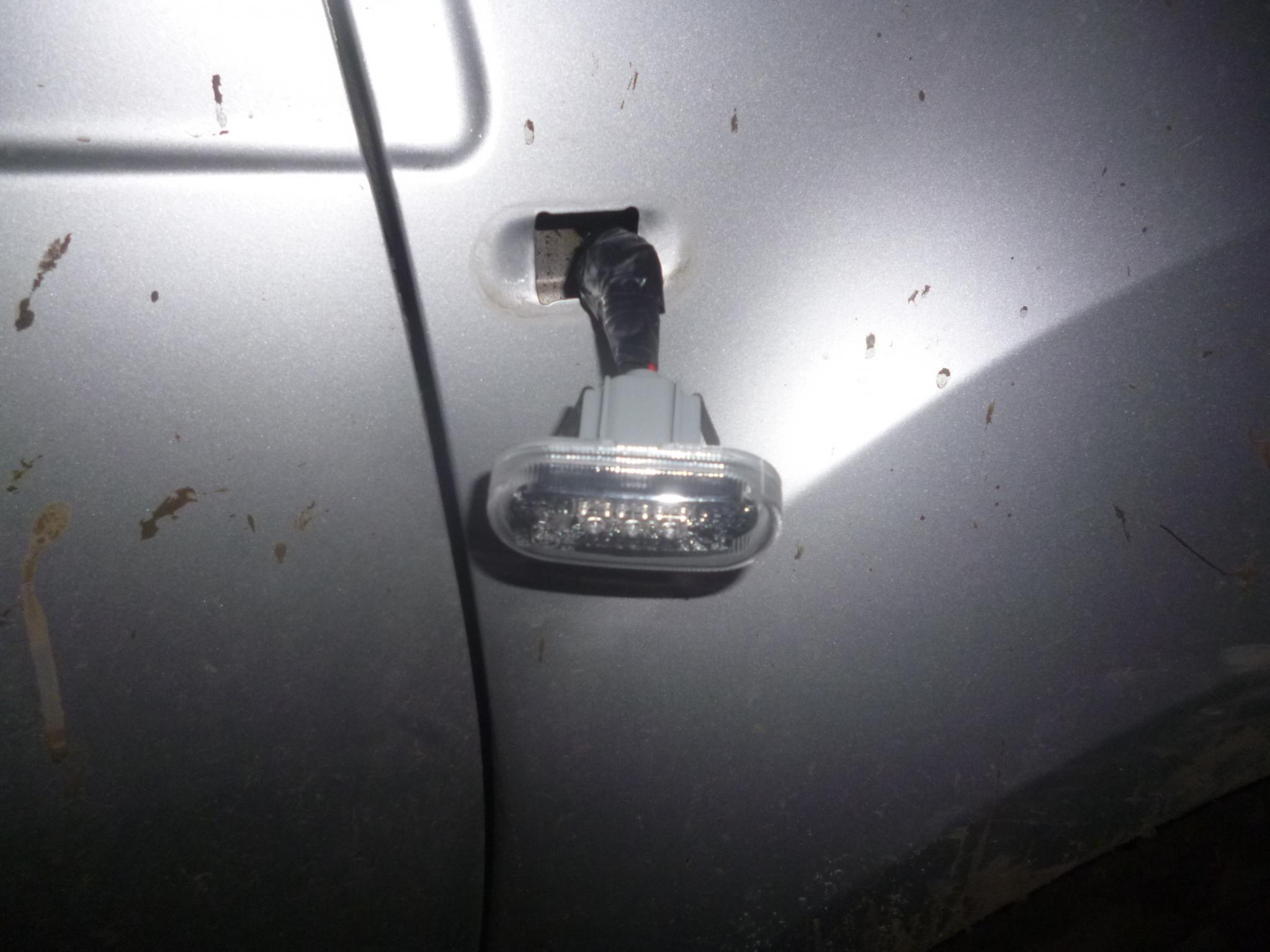

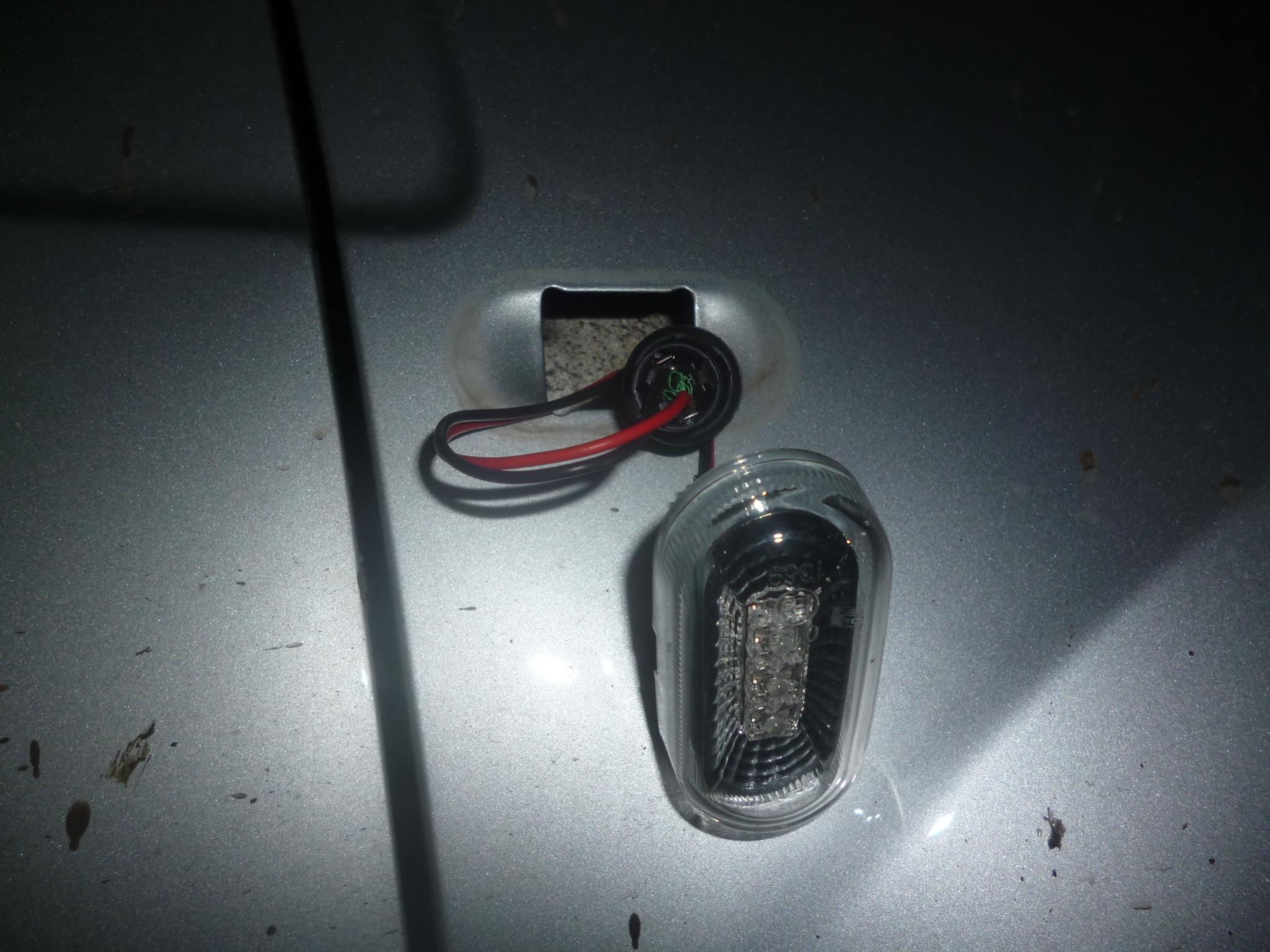

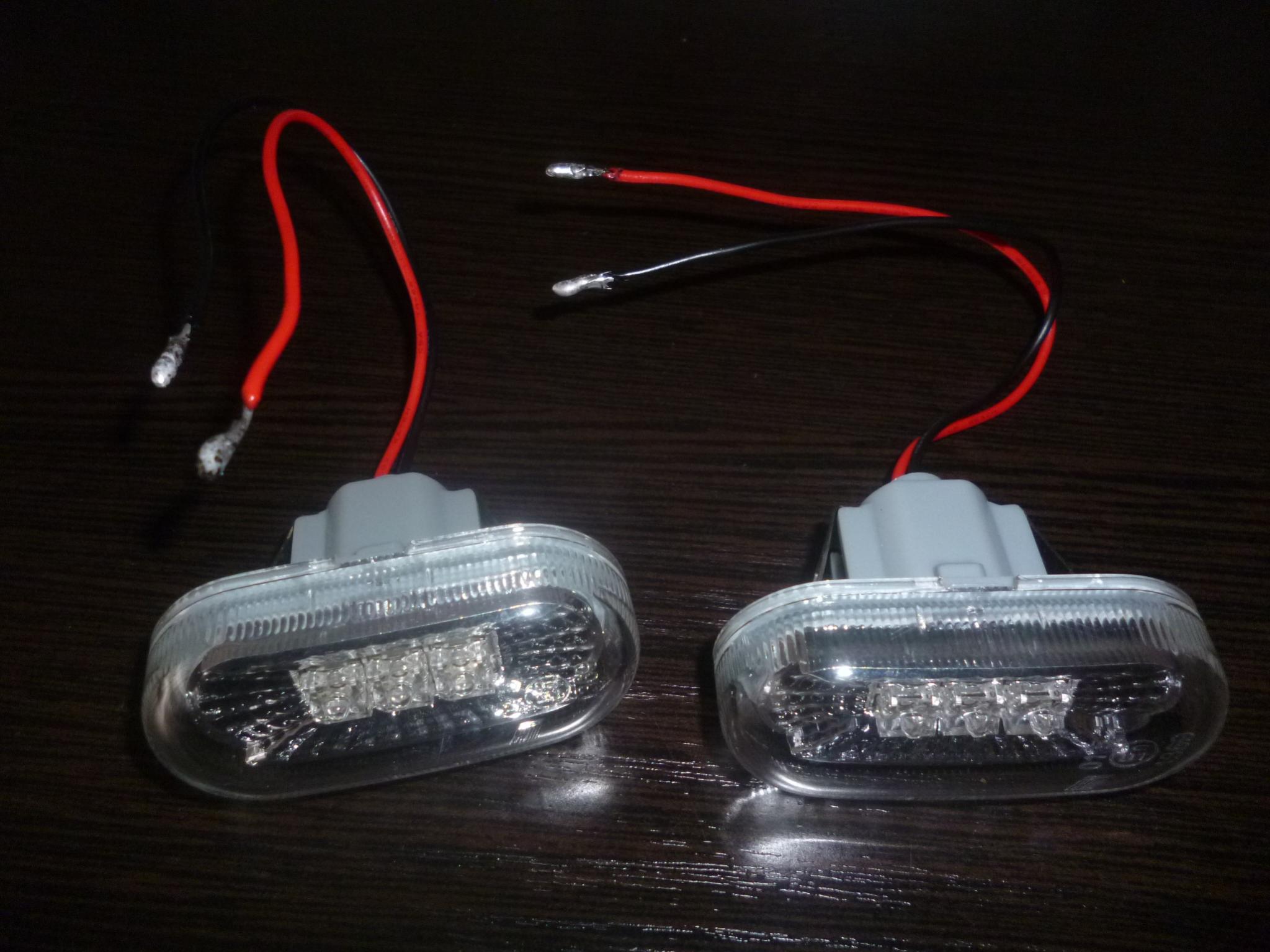

Вот- поставил сегодня лед поворотники....
Обпаял провода на лед поворотниках , чтоб вставить в штатный разъем и ничего не резать...
Потом зафиксировал все изолентой... Все прекрасно светит..

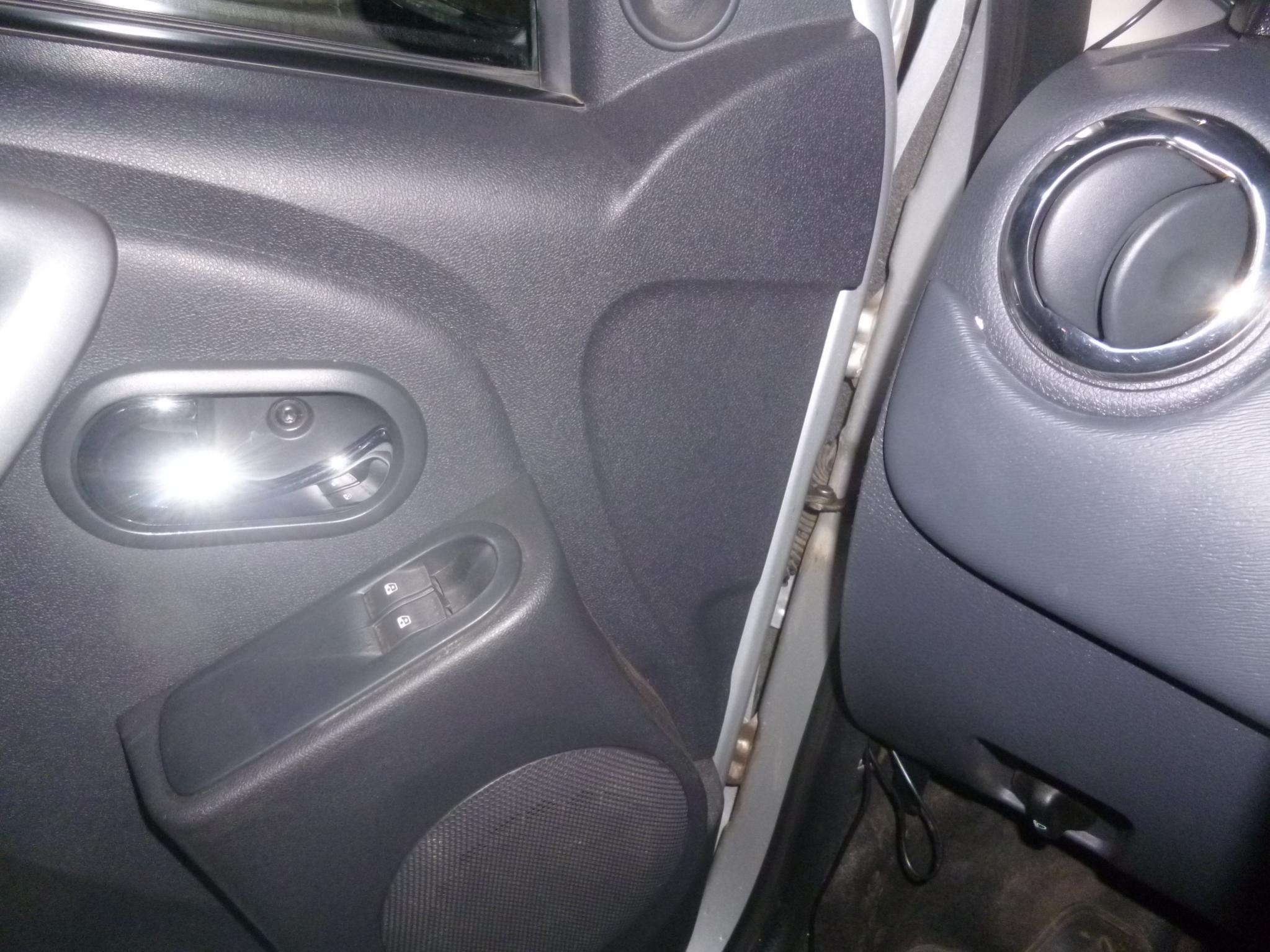

Поставил ручки хром и накладки на дефлекторы воздуховодов...
