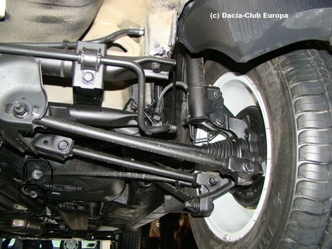

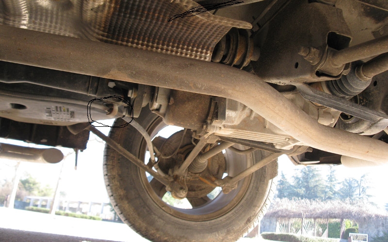

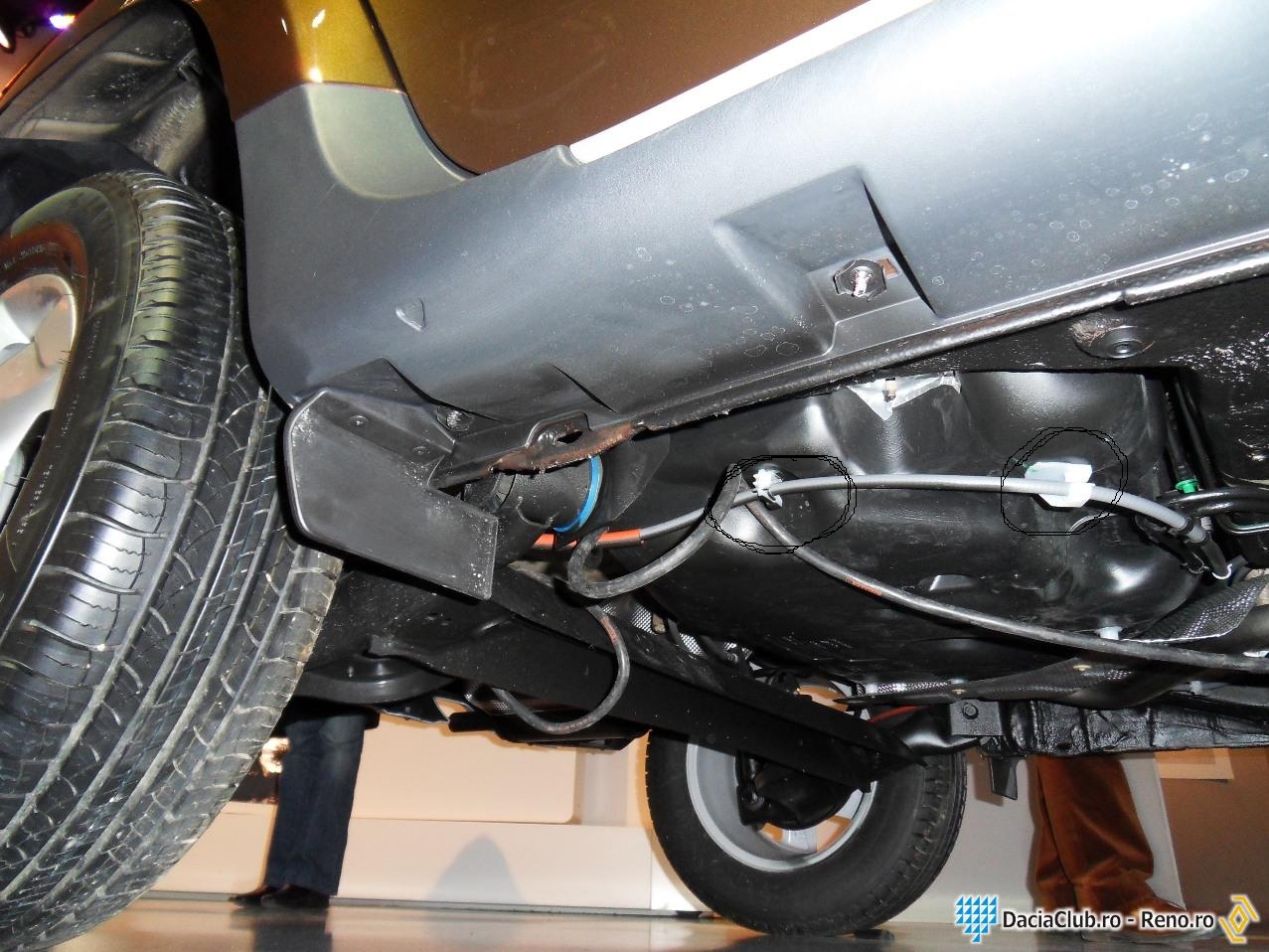

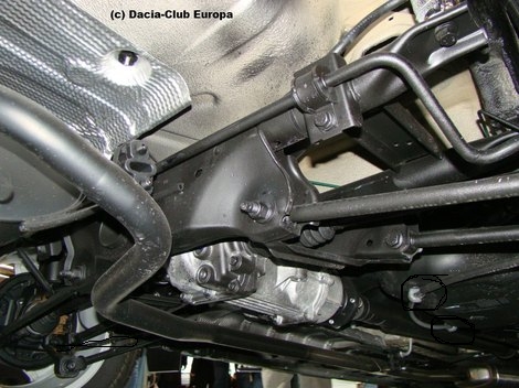

Давно не писал в теме.
Короче с чиповкой пока глухо, или с разборкой мозгов или ждать пока смогут так туда добраться, короче жду, а то как то не хоцца разбирать.
За это время нашёл и устранил стуки в задней ходовой, короче когда едешь, ощущения что сзади снизу что то гремит в такт работы задней ходовой, сначала думал задняя крышка багажника, потом подлез снизу и оказалось что трос ручника идет между баком и днищем (левая сторона) и когда колесо отрабатывает ямы, стучит как по барабану, то же и с правой стороны, решается стяжкой обычными разовыми хомутами.

В этих местах трос в хомутах болтается и стучит по днищу.
Левая сторона вообще идёт между баком и днищем.

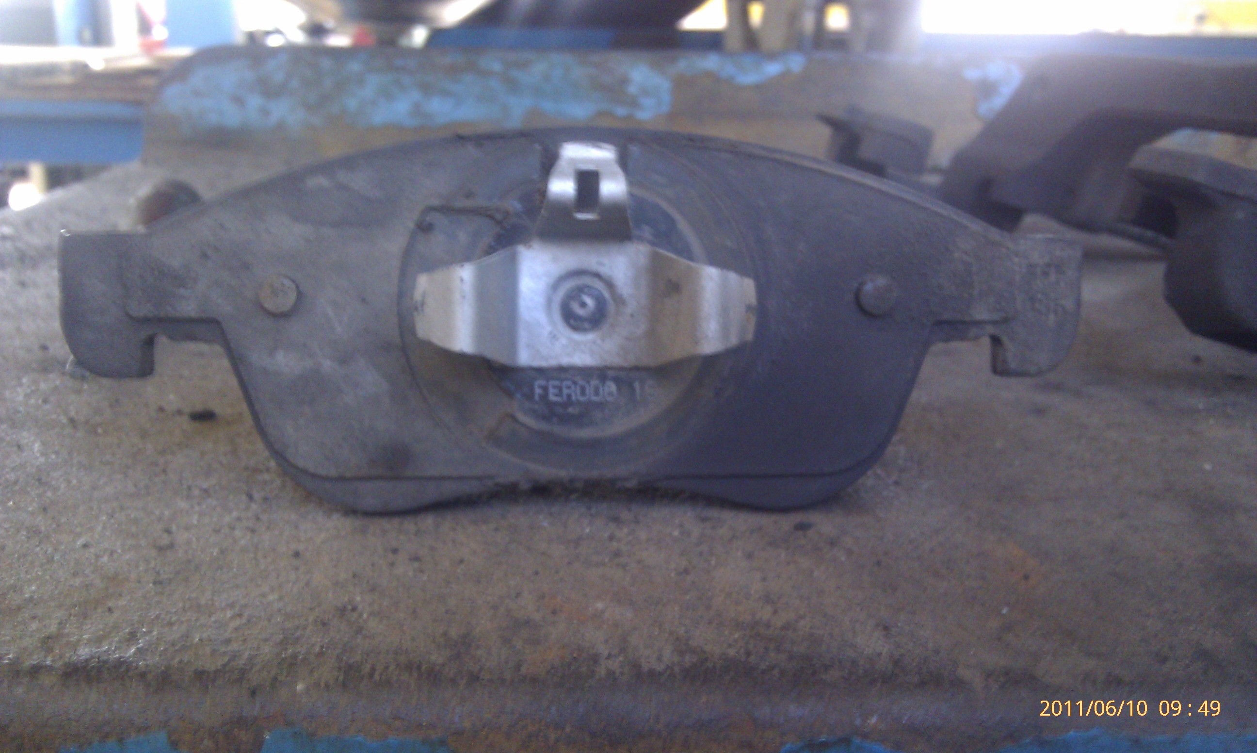

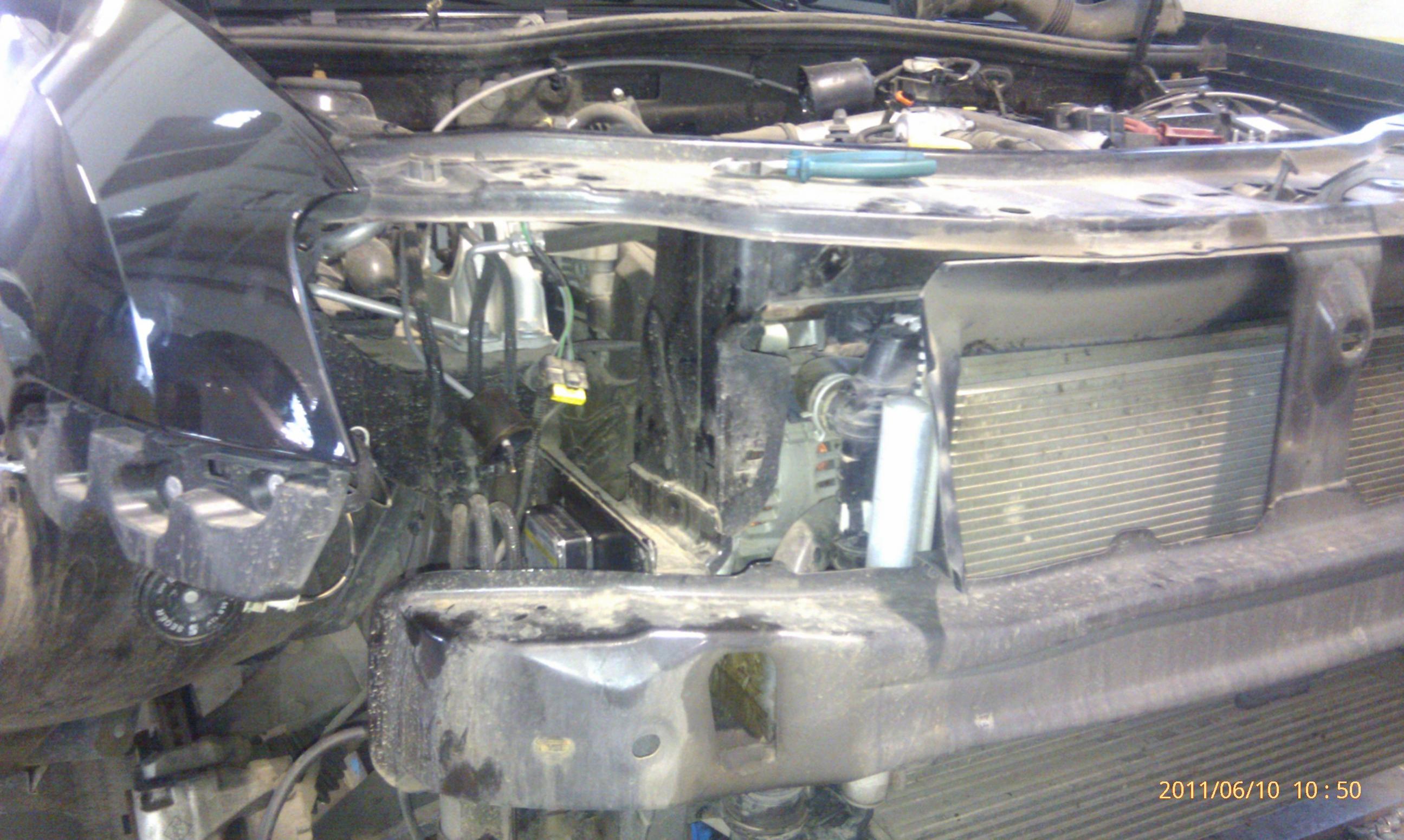

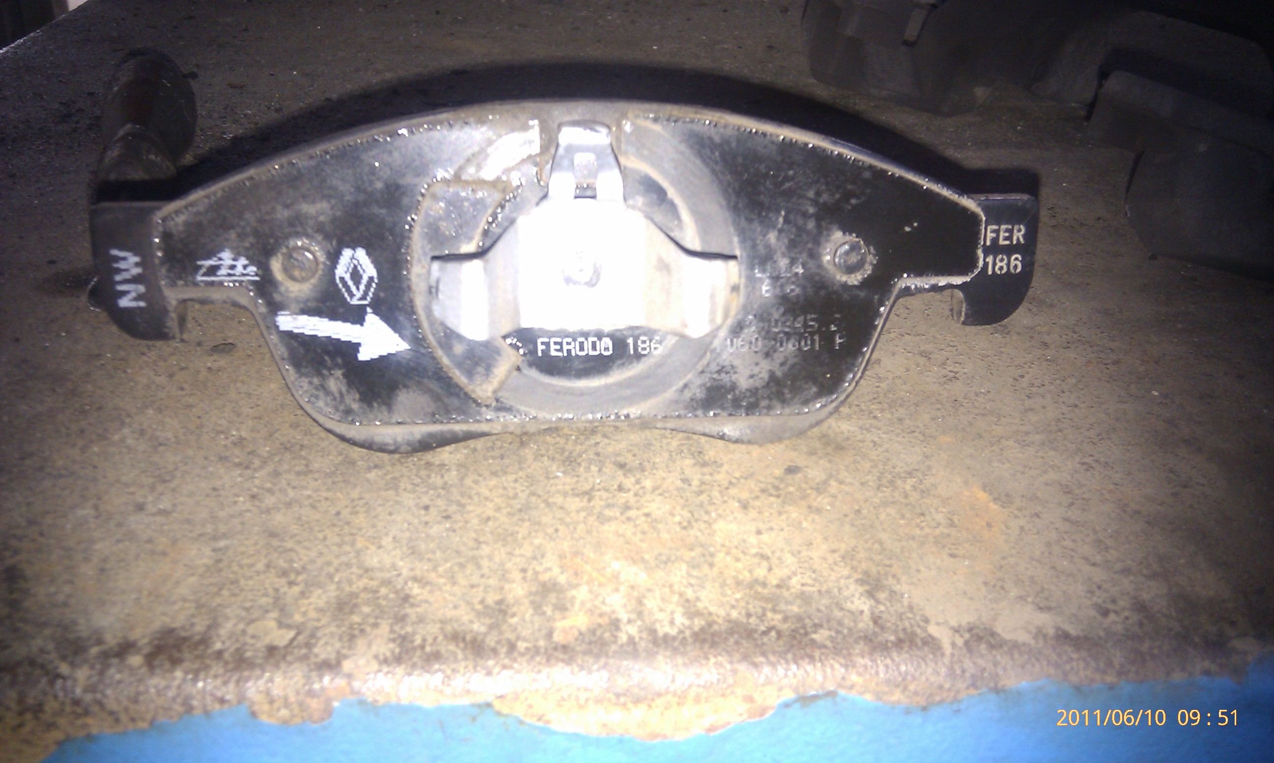

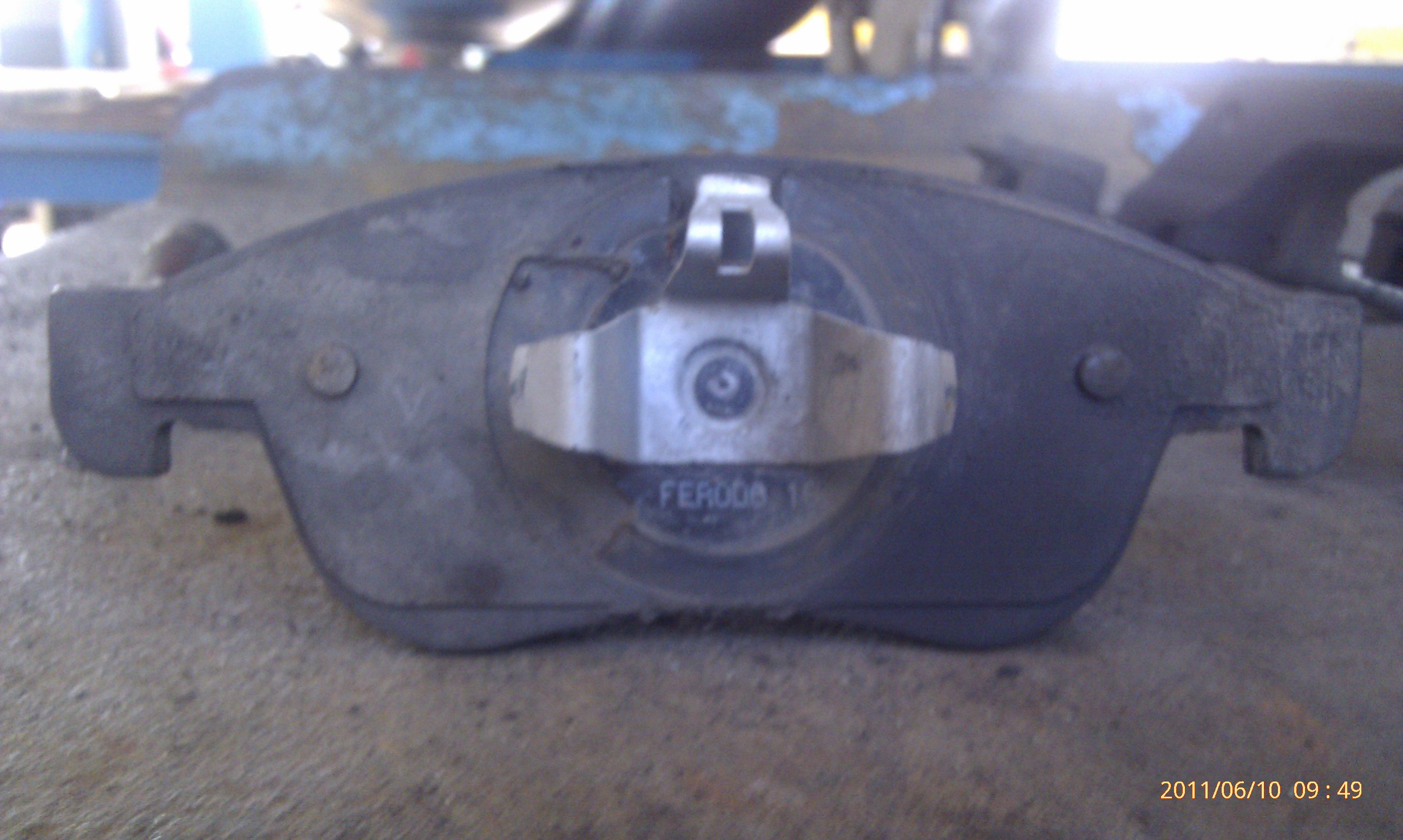

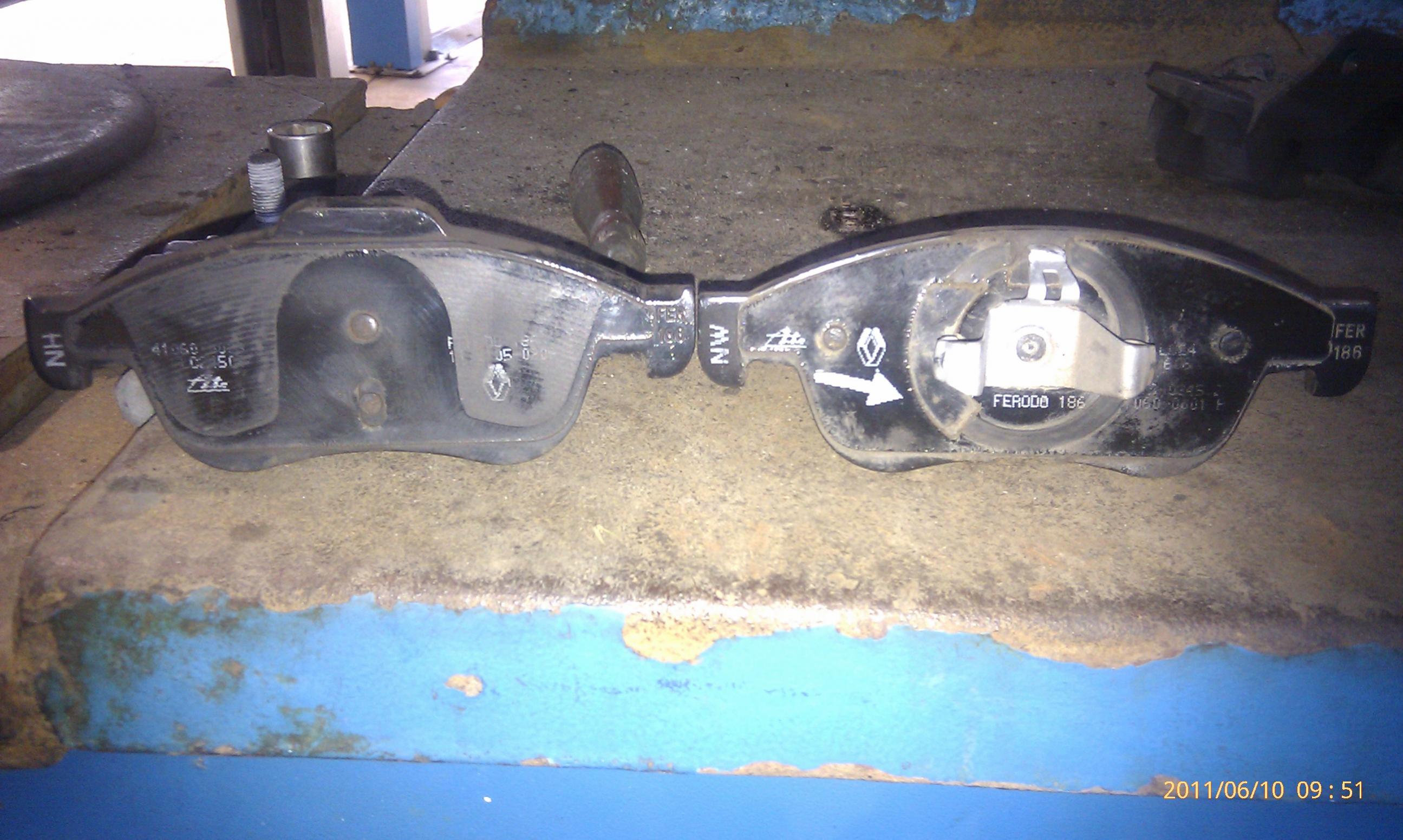

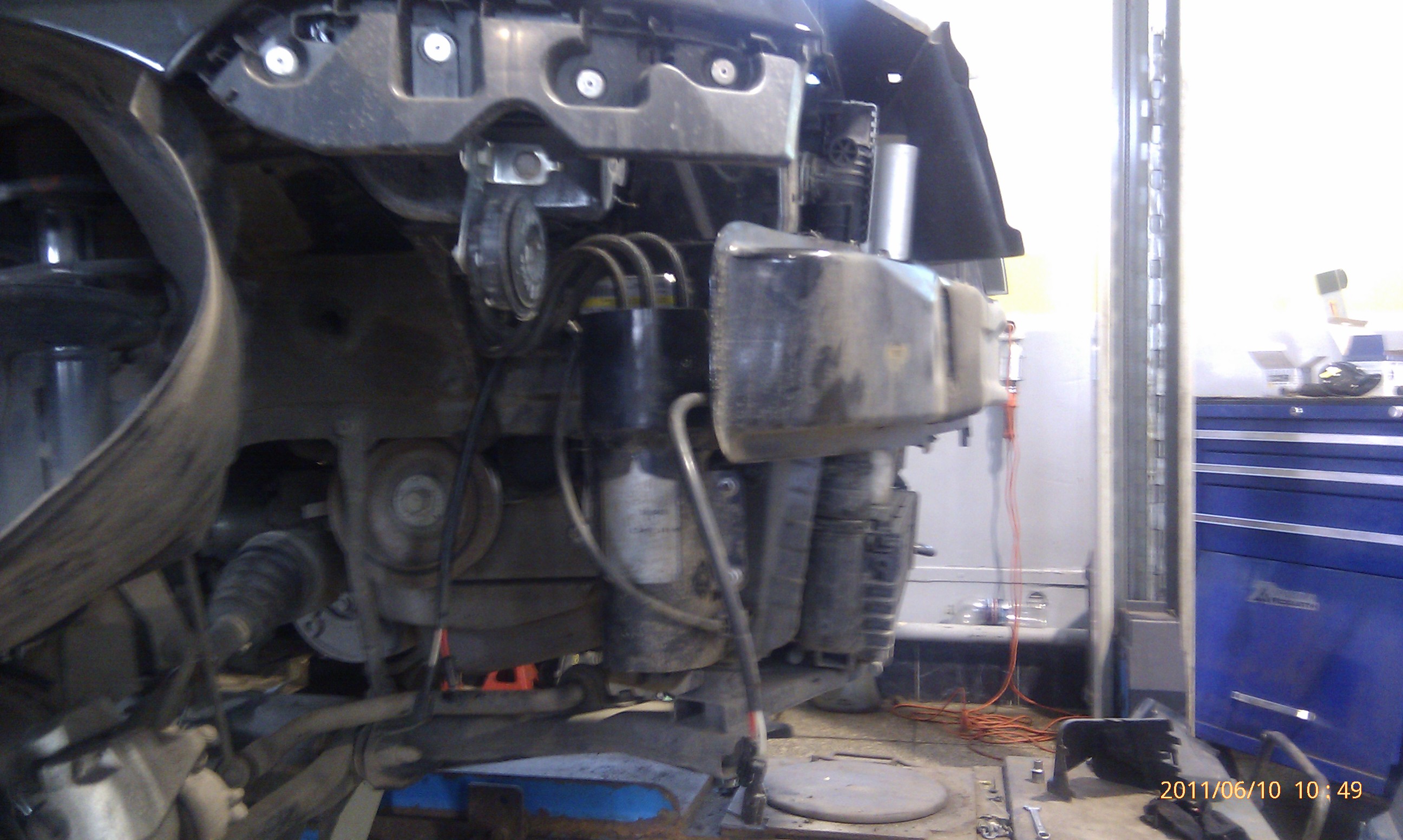

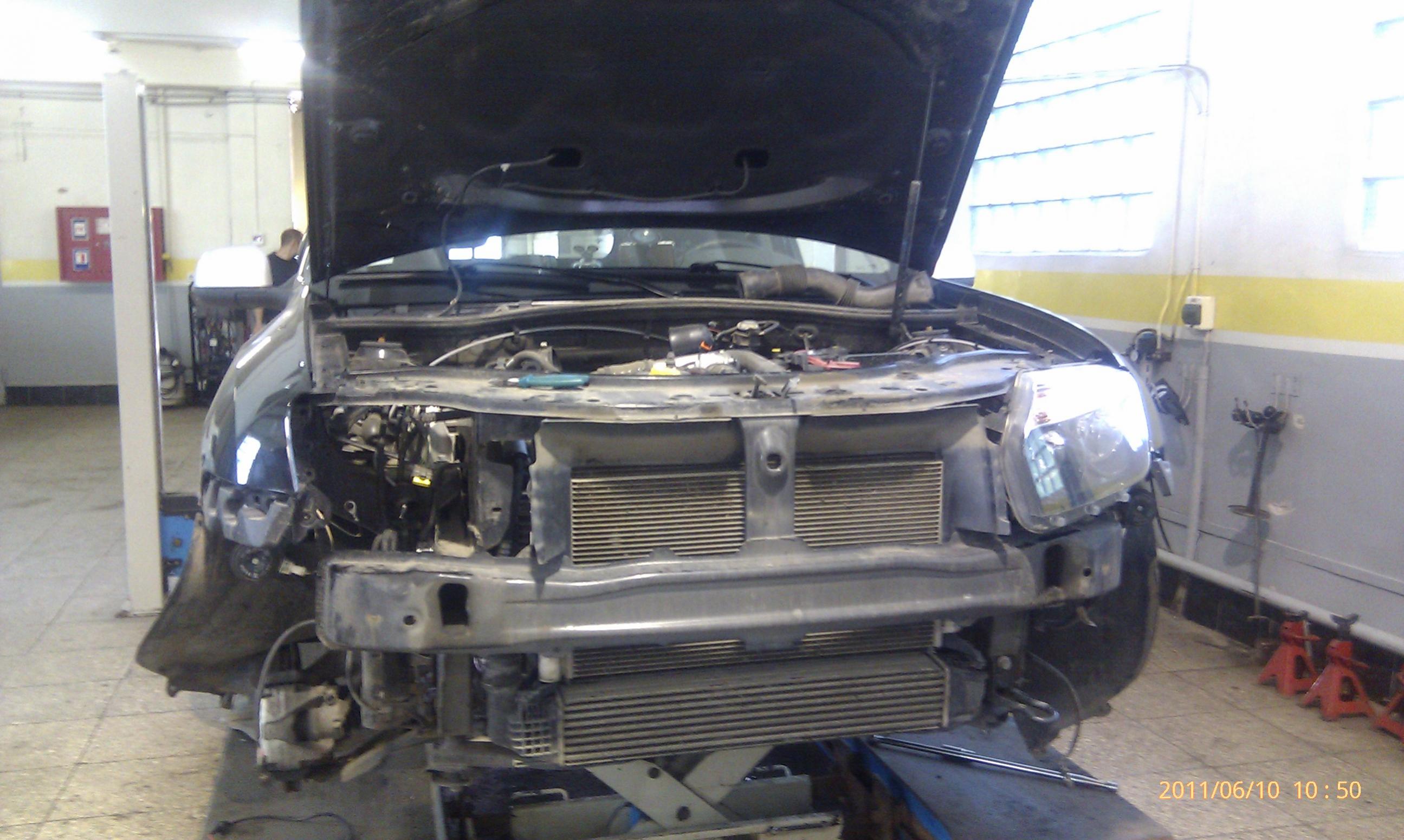

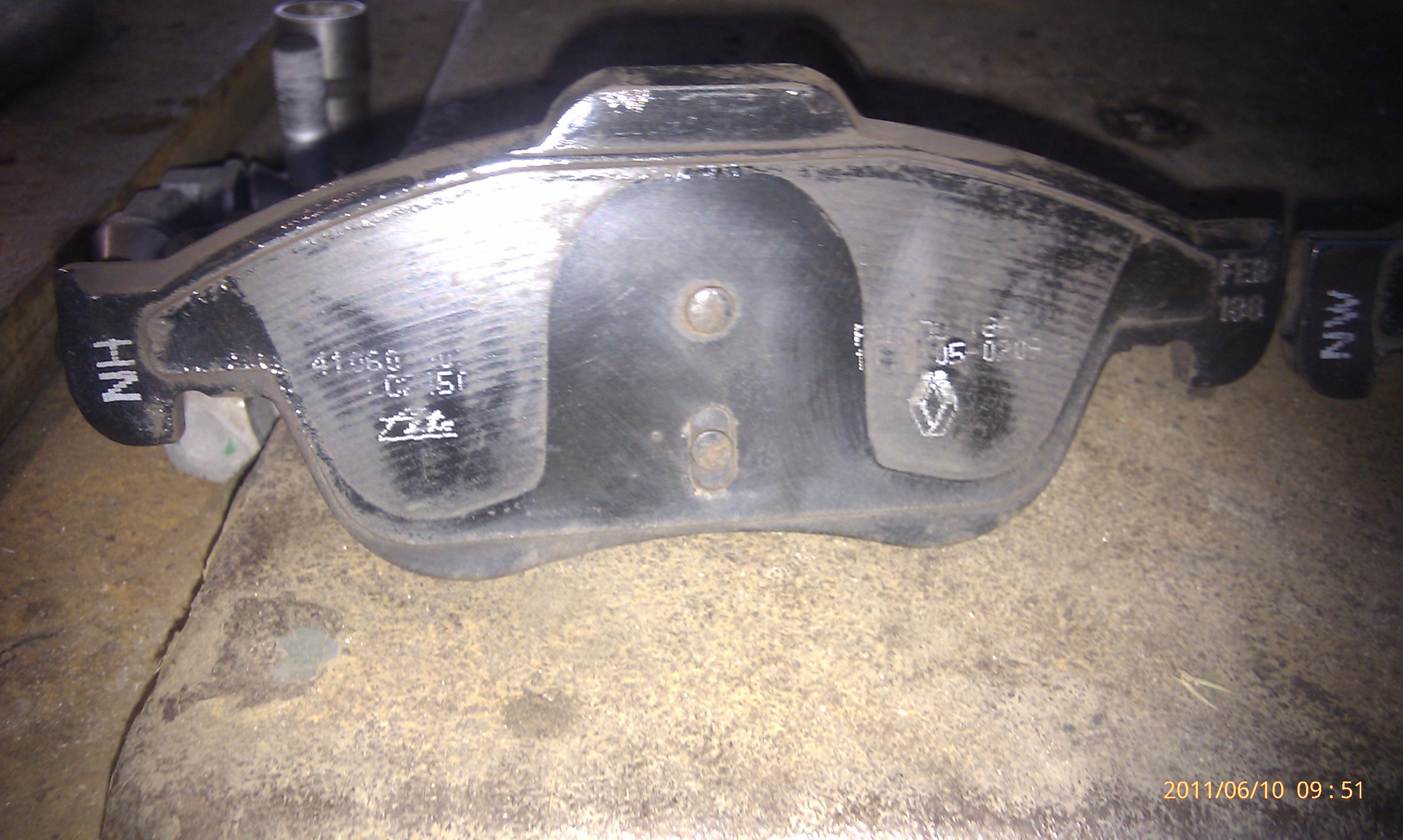

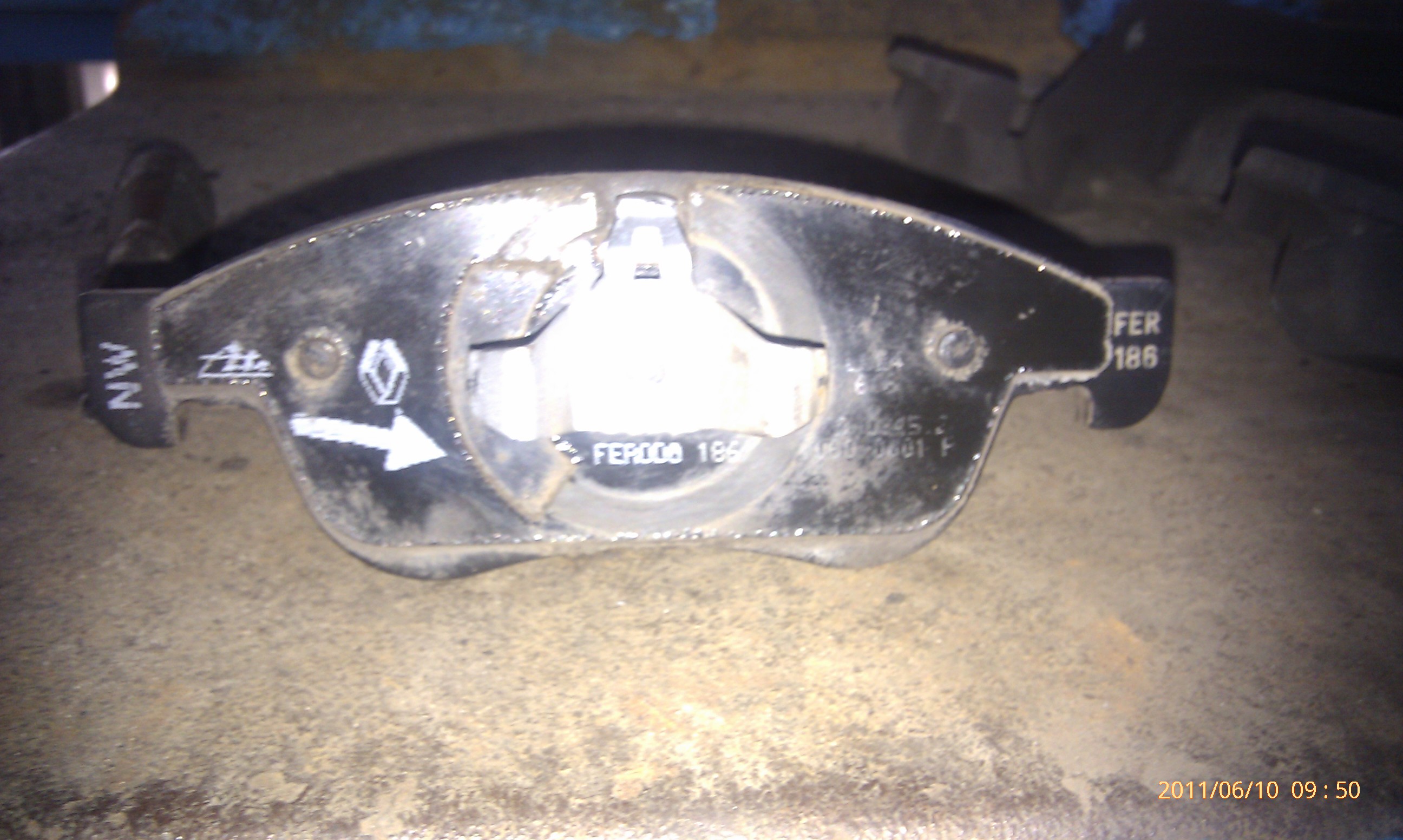

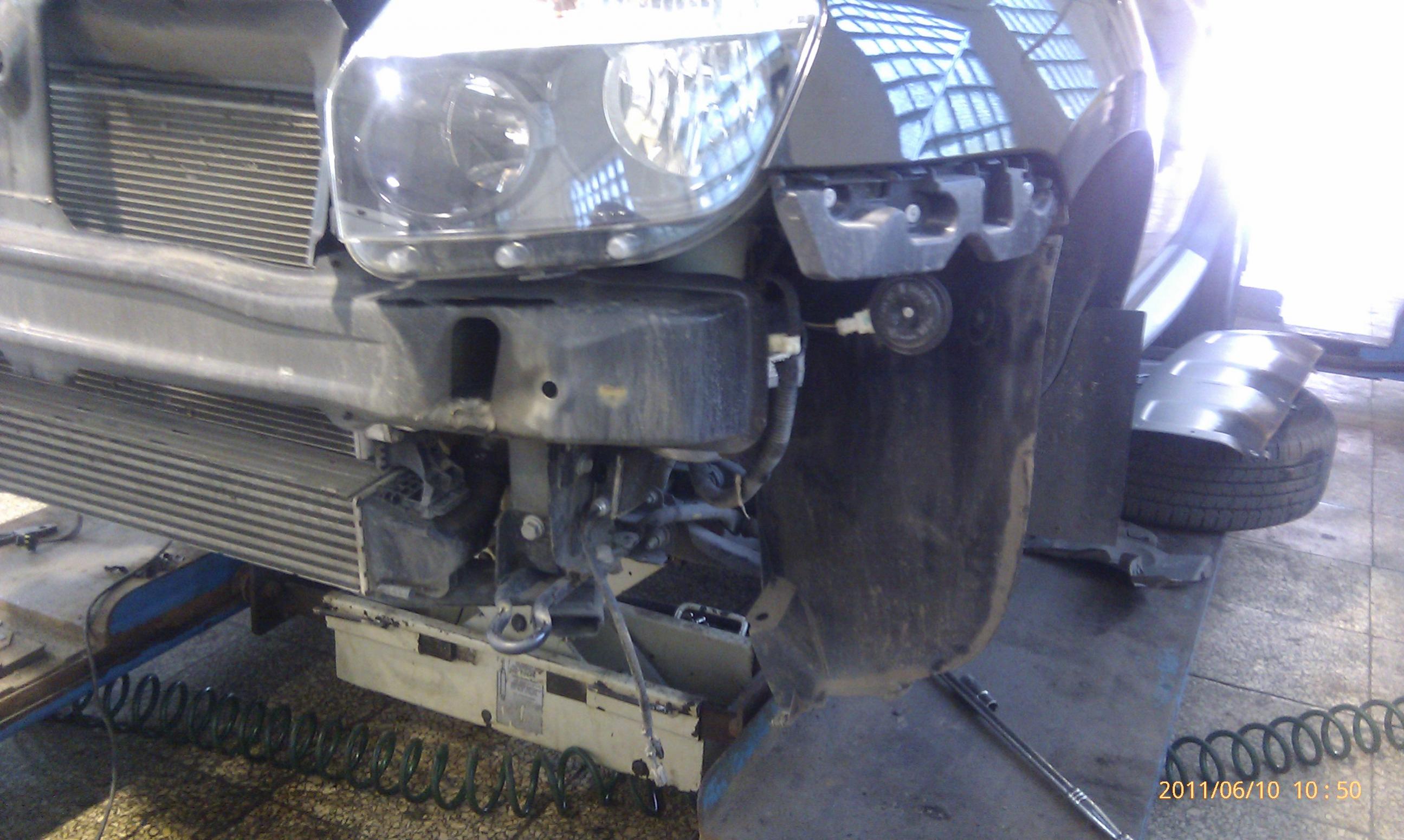

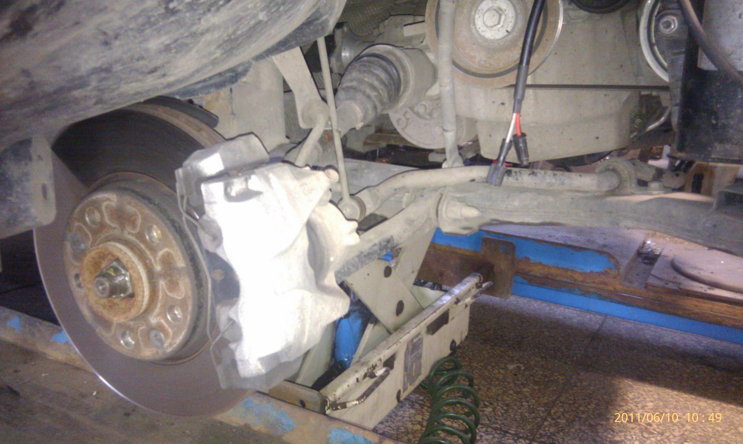

Сегодня прошёл Т/О-2, проверил передние тормозные колодки ( всё ОК)
Узнал их цену и ....... 100 у.е комплект передних! Пофотал машинку с разобранным передком, поставил мелкую сетку в нижнюю часть для защиты радиатора, поменял бибикалки на ВАЗовские улитки, они получше родных квакалок!
