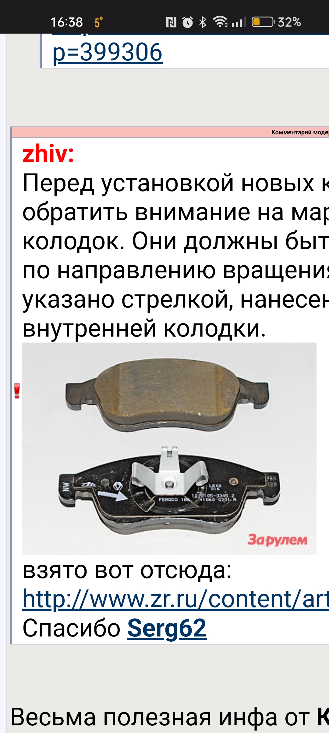

zhiv: Перед установкой новых колодок необходимо обратить внимание на маркировку внутренних колодок. Они должны быть установлены СТРОГО по направлению вращения колеса, которое указано стрелкой, нанесенной на основание внутренней колодки.
взято вот отсюда: http://www.zr.ru/content/articles/53..._tormozhenija/
