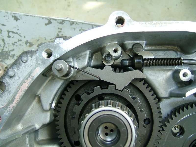

Ну тут не механика, по ходу селектор мудрит или разъём на акпп с левой стороны, а циферка 1 загорается на приборке при переходе в ручной режим, просто не понятно как не включается??

Да в принципе не чем, там "собачка" в прорезь входит, и стопорится как то так.

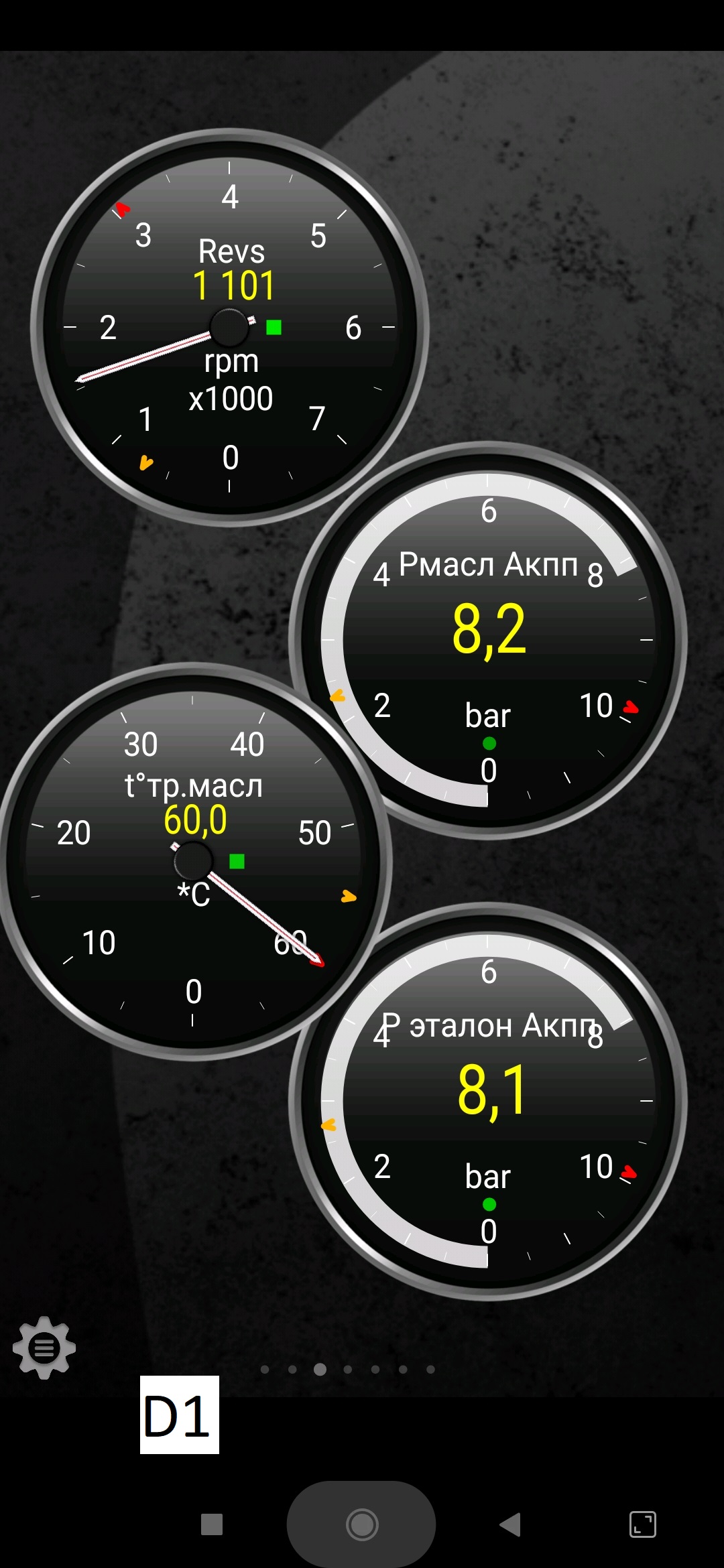

А какое давление в Дп8 должно быть? Сейчас сходил в гараж, торком посмотрел - 2,55 бар. В списке есть ещё одна строчка "Установленное значение давления " показывает 2,7 бар. Относятся ли эти показатели к АКПП или к двигателю не знаю. Интуиция говорит АКПП.

Сходу под руками есть для DP0:
"Проверьте величину давления масла в напорной магистрали при следующих условиях:
– рычаг селектора в положении «Р» или «N», частота вращения коленчатого вала двигателя 2000 мин–1.
Давление должно быть в пределах 2,6–3,2 бар;
– рычаг селектора в положении «R», частота вращения коленчатого вала двигателя 2000 мин–1.
Давление должно быть выше 4 бар;
– рычаг селектора в положении «D», частота вращения коленчатого вала двигателя 2000 мин–1.
Давление при включенной 1-й передаче должно быть выше 7 бар.,"
Вроде между установленным и определенным давлением не должно быть большой разницы. Вроде где то читал что не больше 0,2 бар разницы допускается.
Очевидно у нас аналогично, впрочем, можно и поискать в паутине...

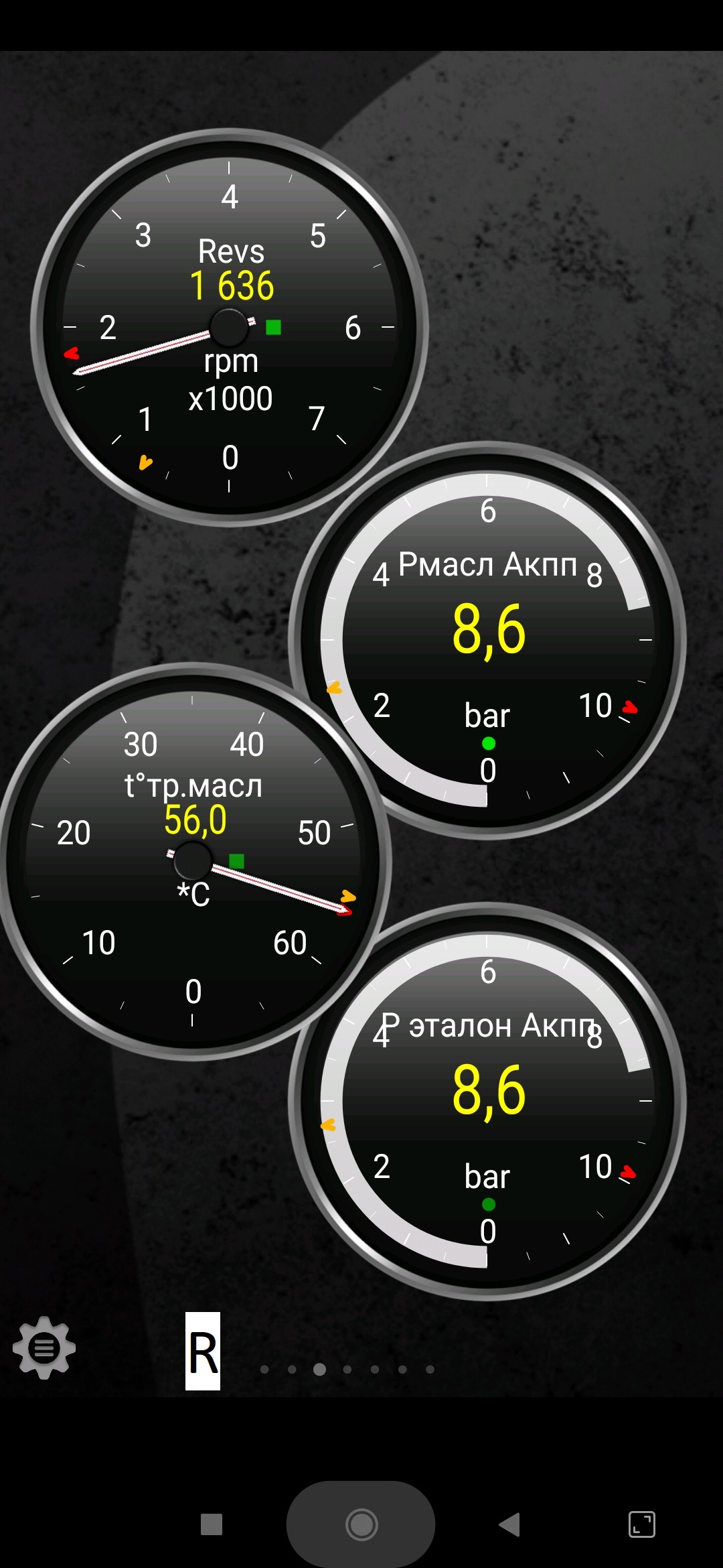

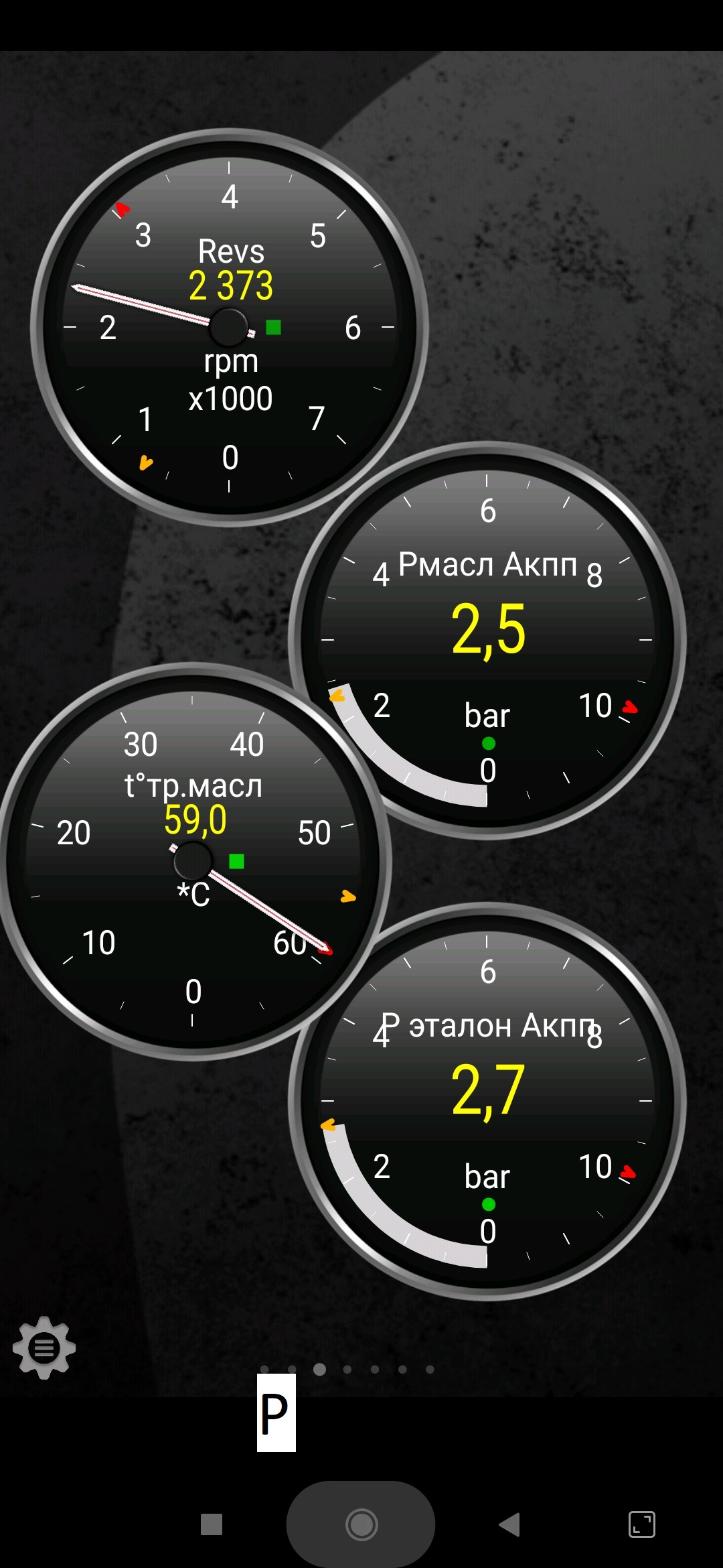

Вот снял показания. На D1 и R обороты 2000 удержать не удалось. Машина на ручнике ползет.
Судя по цифрам все практически идеально. На нейтрали правда разница между измеренным и заданным давлением как бы не очень, но где то читал, что ремонтники считают разницу до 0,5 бар в ненагруженных режимах (т.е. паркинг и нейтраль) не критичной, тем более у Вас в паркинге разница всего 0,2. Возможно в нейтрали при снятии показаний произошел какой-то глюк ...

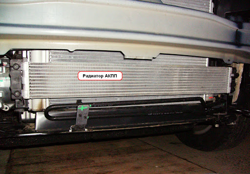

Сообщение от extropol
Радиатор АКПП на 4х4
А ниже черная трубка, это как правильно называется - маслоохладитель?
04.08.2020, 09:10
#1220
Регистрация: 16.03.2014
Сообщений: 628
Время онлайн: 3 мес. 3 нед. 4 д. 9 ч. 15 мин. 27 сек.
: 807
Был(а): 28 апр 2025 12:42
Имя: СЕРГЕЙ
Адрес: Москва-Саранск
Re: Дастер в варианте АКПП + 4х4 (DP8)
Сообщение от an2
Трубка охлаждения ГУР Renault Duster 497211179R
