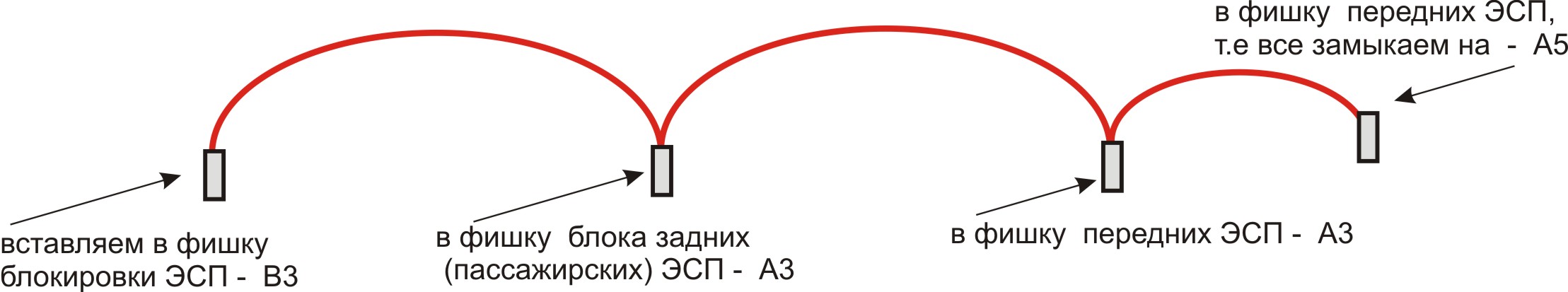

ММВ, ну про шлейф и коннекторы я понял.
А вот последнее немного НЕ ОСИЛИЛ.Сижу,пытаюсь все себе это представить.Но пока не увижу воочию,чую не пойму!
Если будет возможность,можете сделать фото?!! Вроде в электрике не профан, но никак не догоню!
Заранее благодарю за инфу. Да и за подсказку со шлефами. Не хочется резать штатную проводку! А шлейфы такие найти не проблема!

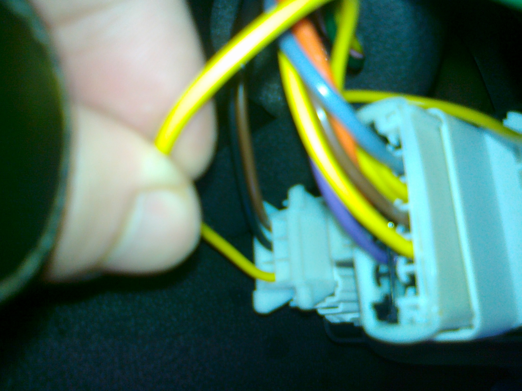

BLA-BLA,
вот и говорю что объяснил коряво, на самом деле все просто: когда разберешь шлейф то получим провод (см. схему 1) с готовыми коннекторами, которые остается подсоединить в соответствующие колодки ЭСП.
зы сходил к машине и попытался сфоткать как все получилось: желтый провод (который держу) воткнут в колодку блокировки эсп, далее он идет в колодку задних эсп, и из нее же выходит и далее идет в колодку передних эсп (на фото не попало)...

к предыдущему сообщению:

ММВ, БЬЮ ЧЕЛОМ!
Очень грамотно! Спасибо большое.Как увидел схему,все понял! Будем делать!
Отличный вариант!

Вопрос к ММВ.
Сделал я все по той схеме,что Вы мне дали. Намучился по холоду все вставлять. Даже одну клеммку лишнюю сделал. Точнее по рисунку их там 4. Но вот при установке я понял,что та,которая в конце концов подсоединяется с блоке передних СП к А5,оказалась лишняя. Там же уже есть родная клемма. И инородная туда никак не лезет. Пришлось ее обкусить и просто подсунуть провод в А5. У Вас так же? О_о
И вот еще... Ребят,у кого 4 ЭСП, скажите,пожалуйста, в каком положении должна быть кнопка блокировки задних ЭСП,чтобы они не работали? У меня такое впечатление,что при подключении подсветки в водительском блоке я что-то напортачил. А все потому,что мне кажется,что в полностью горизонтальном положении кнопки блокировки,задние ЭСП работают, а если кнопку переместить вправо (нажать на правый край), задние ЭСП блокируется-ЭТО ПО УМОЛЧАНИЮ!
А у меня сейчас задние ЭСП РАЗБЛОКИРУЮТСЯ,если нажать на правый край кнопки...
Сам понимаю,что всех запутал,но по-другому объяснить не могу.  Если у кого есть возможность,гляньте.
Хотя теоретически понимаю,что подключение подсветки (питания на диод) никак не должно было сказаться на полярности кнопки блокировки задних ЭСП.
Заранее благодарю.

BLA-BLA,
Да, на А5 Вы сделали правильно, я сделал немного по другому...

1) Блокировка:
горизонтальное положение - ЗАблокировано,
вправо - РАЗблокировано.
Так и было изначально, поскольку колодку из блока эсп я не вытаскивал, только подвел провод в фишку...
2) Секрета нет никакого, просто писать долго, да и непонятно получится. Хотите завтра фото выложу, или звоните 917337440девять Михаил (если не дозвонитесь, я могу звонок пропусить или т.п., не стесняйтесь звоните...).
зы Теперь и у меня на А5 как и у Вас  , хотел сфоткать для наглядности о обломил коннектор который цеплял на А5, теперь прикутил проводок...
