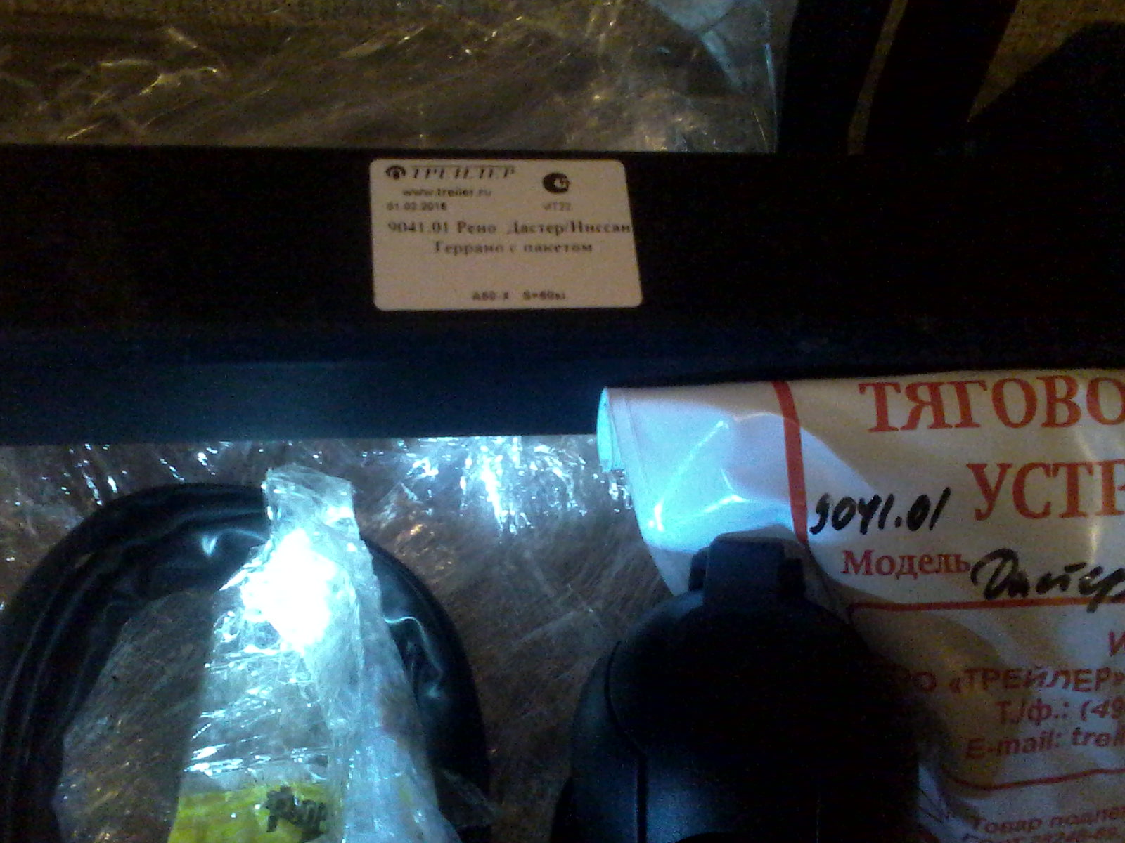

Re: Фаркоп
Нашел фаркоп за 3600р вот
Кто разбирается , можете его оценить ? Просто если нормальный фаркоп,я его куплю
я уже неделю ищу что хорошее и не дорогое . Это был бы отличный вариант

Re: Фаркоп
Этот как раз для 1-й и 2-й фазы дастера,такой себе поставил.Разница только в расстоянии между отверстиями крепления к кузову у 1-й и 2-й .Главное чтоб в описании было указанно,что ставится без подрезки бампера.
Сейчас посмотрел ссылку,оказывается есть в описании вырез,пусть и для 2вд.Лучше уточнить у продавца.

Re: Фаркоп
Сообщение от vetalbon
Фаркоп "Трейлер" я с установкой такого парился... Отписывался несколькими постами выше... Подрезать ничего не надо на рестайле. Но я сталкнулся с другими проблемами...
только хотел сказать - так это же Трейлер, а по ссылке это и прямо написано.
Нормальный фаркоп. Немного попотеть придется. В теме о нем написано очень много.
