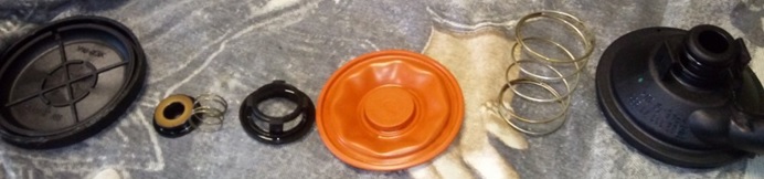

Сообщение от Vladimir26
Ребята клапан рециркуляции выхлопных газов. Смялась прокладочка од говорит ездить нельзя а новый клапан будет через 2 недели а машина нужна кто знает можно ездить или нет.?
Всётаки выхлопных или картерных. Если выхлопных то заглуши его нахрен и может загорится чек но ездить можно, а если картерных то его негерметичность приводит к попаданию песка и пыли во впуск со всеми вытекающими для ЦПГ, а если у него диафрагма рвётся то мотор начинает пыль/песок тянуть в себя через сальники - что плохо для сальников и для маслонасоса. Временно можно поездить с клапаном у которого рваная диафрагма заклеив отверстие соединяющее полость диафрагмы с атмосферой и поставив в шланг вентиляции картера пробку просверлив в ней дросселирующее отверстие 1мм (как на машинах без этого клапана). Или вообще поступить кардинально - отверстие в коллектор заглушить а шланг из картера удлинить и под машину вывести (как на жигулях поступали в 90е...)

archibalddias, Прокладка клапана выхлопных газов .Клапан стоит в двигателе в верху к лобовому стеклу.Машина дастер как у тебя. спасибо.
У меня дорейстал и ни того ни другого клапана нет
Картерных. Картерных газов! И диафрагма, а не прокладка.

Scorp 3, Спасибо. Догнал.посетил магазины прокладку нужно заказывать а в салоне заказали вчера .сам лезть не могу машина на гарантии. Передвигаюсь малыми растояниями, город не большей прийдется ждать выхода нет что будет смашиной не знаю, но звукоов нет не каких.Что посоветуете?
сказали езжайте тихо.
А причем тут скорость? На КРКГ (Клапан Рециркуляции Картерных Газов) скорость не влияет.
Пользуете режим ЭКО.
Прокладку (диафрагму, мембрану) отдельно не продают, в сборе цена около 3т.р
Вроде подходит от Chery 481H1014040 цена в емексе 120р.
PS Мне по гарантии заменили в конце ноября, сейчас опять на холодном начала "хрюкать", пока не смотрел что с ней.

Сообщение от quq
Сам не пойму. Чем меньше открыта заслонка, тем больше разряжение в картере при неисправном клапане отсоса картерных газов. После замены посмотреть через время картер на предмет течей сальников.

Scorp 3, Имхо:
Давление/разряжение в картере (без учета КРКГ) определяется режимом (нагрузка, обороты) и состоянием ДВС (кольца, клапана, их направляющие и т.п.). И в Идеальном движке давление/разряжение в картере =0.
По идее КPKГ должен поддерживать небольшое разряжение ~ высоте масляного столба на сальниках колена.
Что полезно и для экологии

Сообщение от quq
Scorp 3, Имхо:
Все не так! На рестайле отсос картерных газов заведен за заслонку, непосредственно на всас цилиндров. На ХХ, заслонка закрыта и разряжение высокое и если какие-то проблемы с мембраной или что-то попало под нее, все разряжение всаса прикладывается к картеру. По этому "мычит" на ХХ, а при движении не "мычит". На ходу и заслонка больше открыта и картерных газов уже больше. Уже писал: боролись с маслом на дорестайле в корпусе воздушного фильтра - напоролись на другую беду!

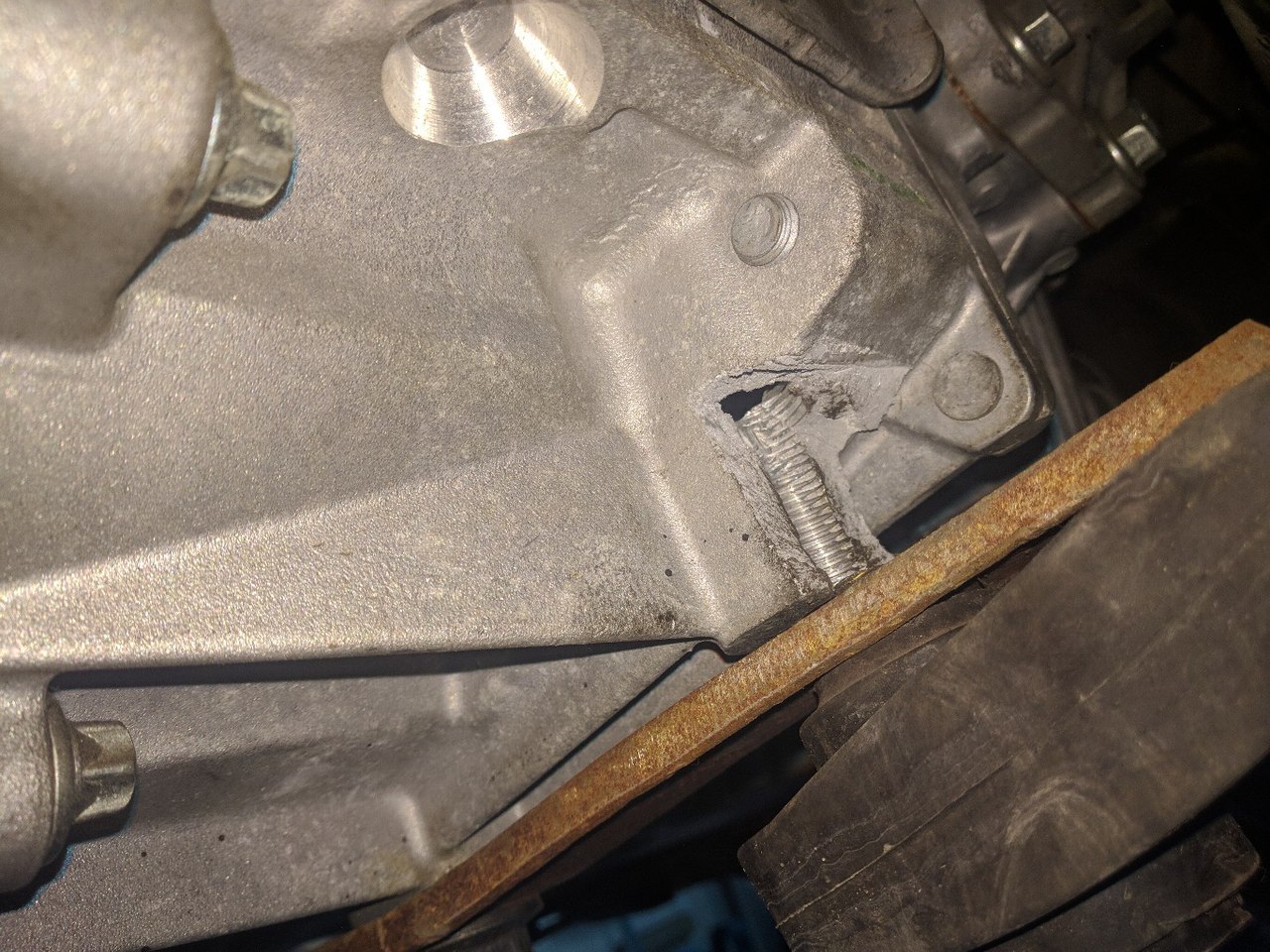

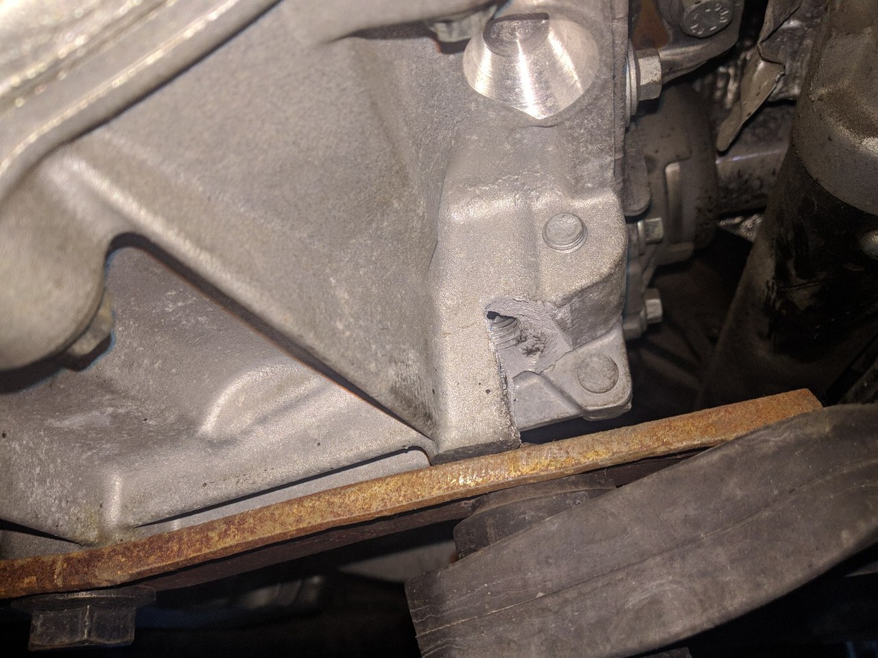

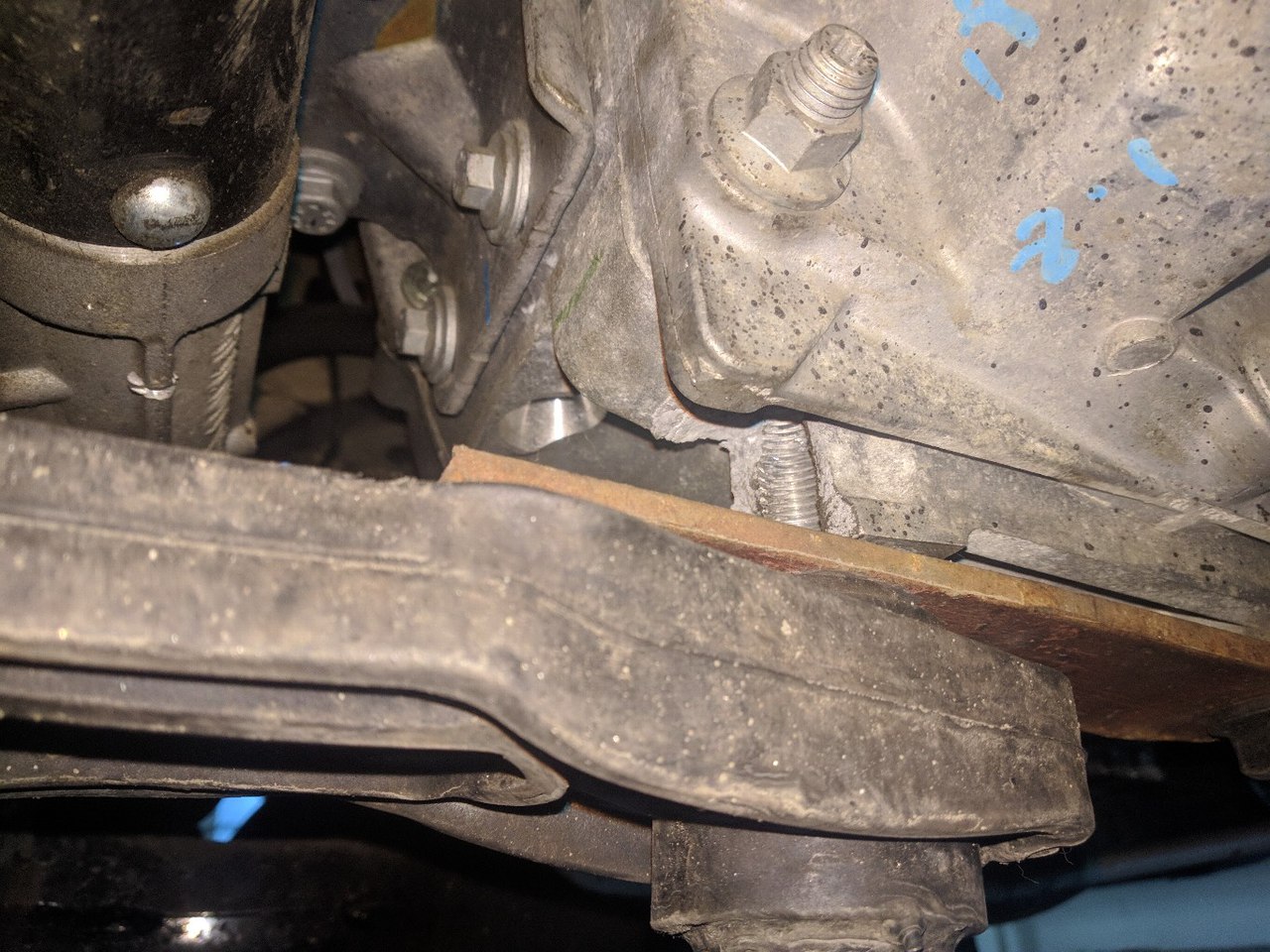

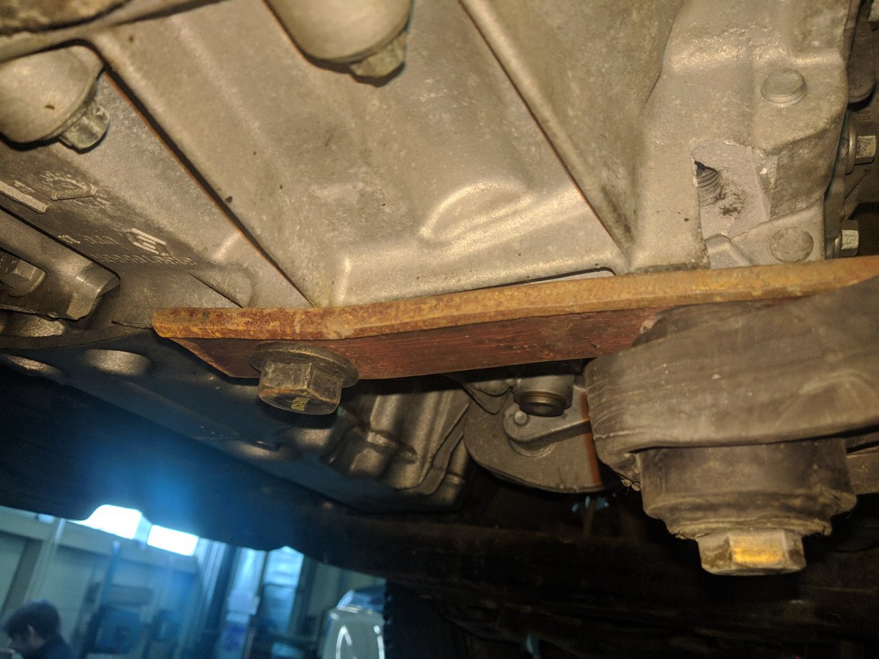

Добрый день !
Подскажите пожалуйста,вот такая проблема...
На Дастаре,а вернее на АКПП срезало место под крепление болта(АКПП-Задняя опора ДВС).
Хотелось бы узнать кто с таким сталкивался,есть ли резон варить аргоном или проще купить Б\У коробку.
Машина 15 года,пробега 10 тысяч...
П\С
На фото "колхоз" на первое время (
