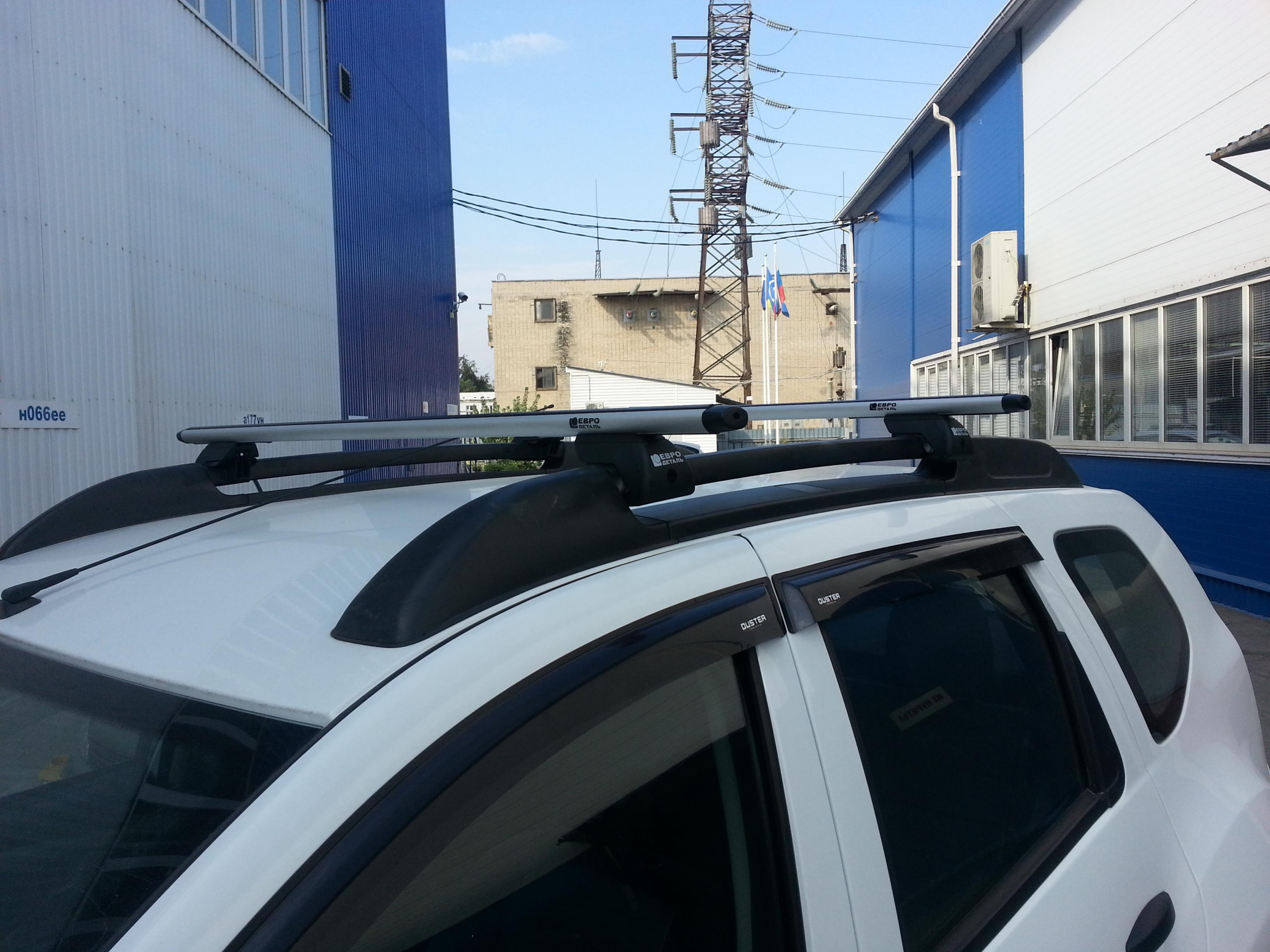

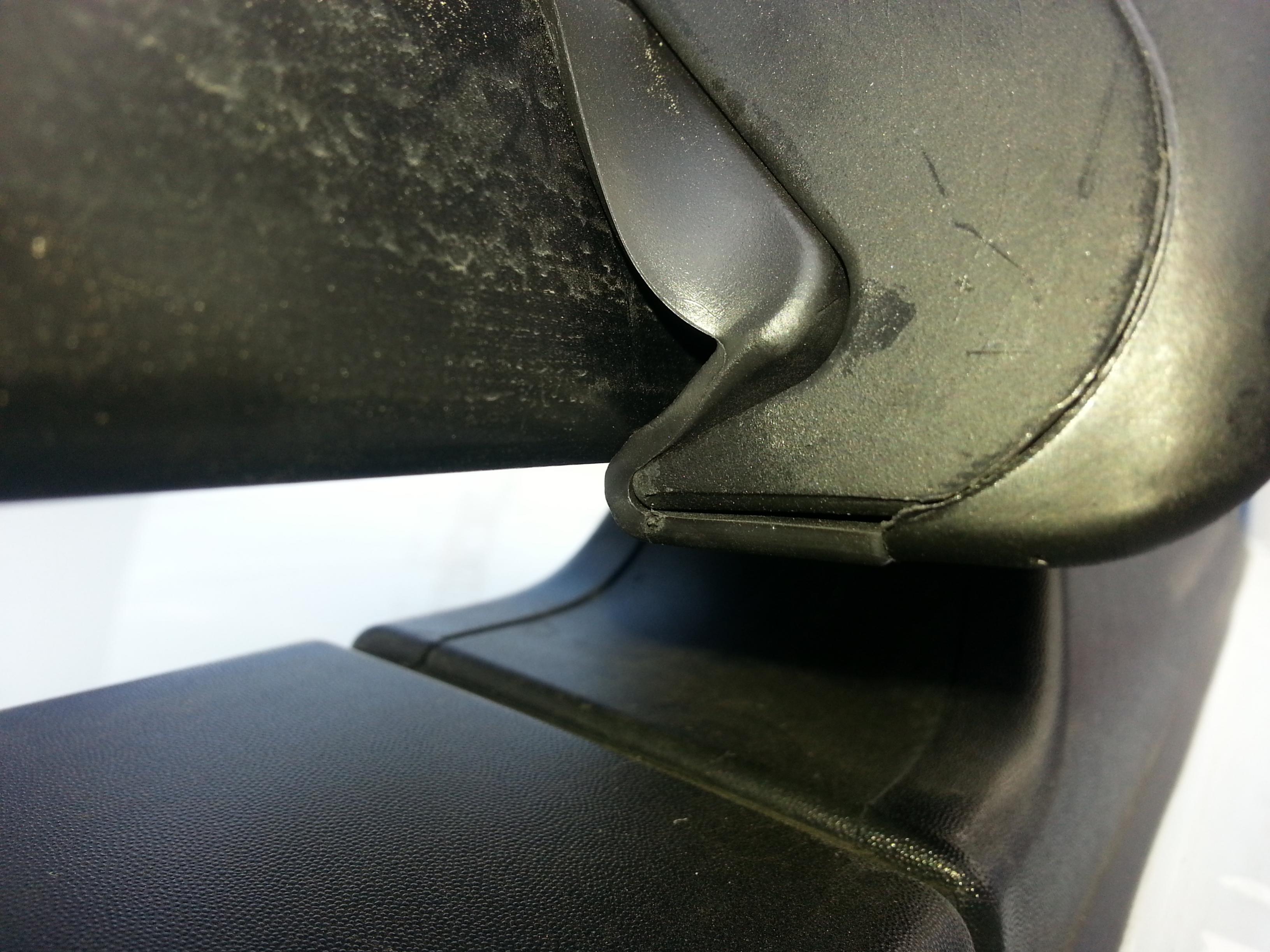

Сегодня поставил себе поперечины "евродеталь".
Встали хорошо , держаться крепко.
Сначала были сомнения в надежности крепления - "крюк" заходил под рейлинг всего на пару миллиметров.(всетаки толстые они у нас)
Но после установки протестировал их своим 100-килограмовым организмом - подергав в разные стороны (и вверх то же) и успокоился - сидят хорошо.
Профиль овальный, алюминий с резиновой полосой.
Цена вопроса 2600
Дорогу осилит идущий

Fedostas, если не сложно - фото и ссылку на описание, продавца выложите.
чтобы не бегать по предыдущим страницам.

С замками или без? У меня такие же, без замков. Путешествие в Крым и обратно выдержали.

Предполагаю, что этот http://багажники.рф/product/bagazhni...kiy-110-sm-191
Жалко черных нет ((

Сообщение от Fedostas Посмотреть сообщение
Цена вопроса 2600
Поперечины от "Евродетали" не подходят на Дастер. Тут уже был описан случай, когда поперечины с грузом сорвало с релингов при движении. Я когда искал подходящие "палки" сразу отбросил этот вариант, ну его на, такие эксперименты устраивать.

Да - именно он , замков нет. (да и нафик они нужны - желающий спереть сопрет и с замками)
---------- Добавлено в 11:38 ---------- Предыдущее написано было в 11:35 ----------
Сообщение от a-s-m-1 Посмотреть сообщение
Описан , но он единичный.
Пользователи данных поперечин на форуме присутствуют - у остальных- ничего не сорвало...
Несколькими постами выше человек сообщает что прокатился с ними в крым - все Ок.
Нам доподлинно не известно как были закреплены сорвавшиеся поперечины ( криво , косо ,недотяг ??)

Фото и видео:
ID:	82995   Нажмите на изображение для увеличения

Ну, их к сожалению нужно периодически протягивать. Я уже об этом писал. Хотя в винтах видны шайбы Гровера. Я думаю, что все четыре разом не ослабнут, чтоб их сорвало. Но остальные тоже как-то не лучше обхватывают релинги. Разве только с ремнем, но я его вживую не видел. От 11 остались "муравьи", там да обхват был кольцевой снизу, но они как-то плохо подошли к дастеру.
Добавляю, взглянув на видео Fedostas. У меня точно так же. Перед дальним выездом. Но на остановке "отлить" через несколько сотен километров всегда можно довернуть винты крепления скоб на пол-оборота - оборот. Винты крепления поперечин к скобам при этом не протягиваются... Что там ослабевает в затяжке тех винтов -х.з. Пробовал при этом шатать всю конструкцию с боксом и грузом - ничего не люфтит, опасности срыва вроде нет.

Крепление поперечин не охватывает релинг снизу вообще никак, о какой надежности крепления может вообще идти речь? Когда искал поперечины, на рынке брал на примерку поперечины от "Евродетали", попробовал поставить и увидел, что это никуда не годится, отдал.
