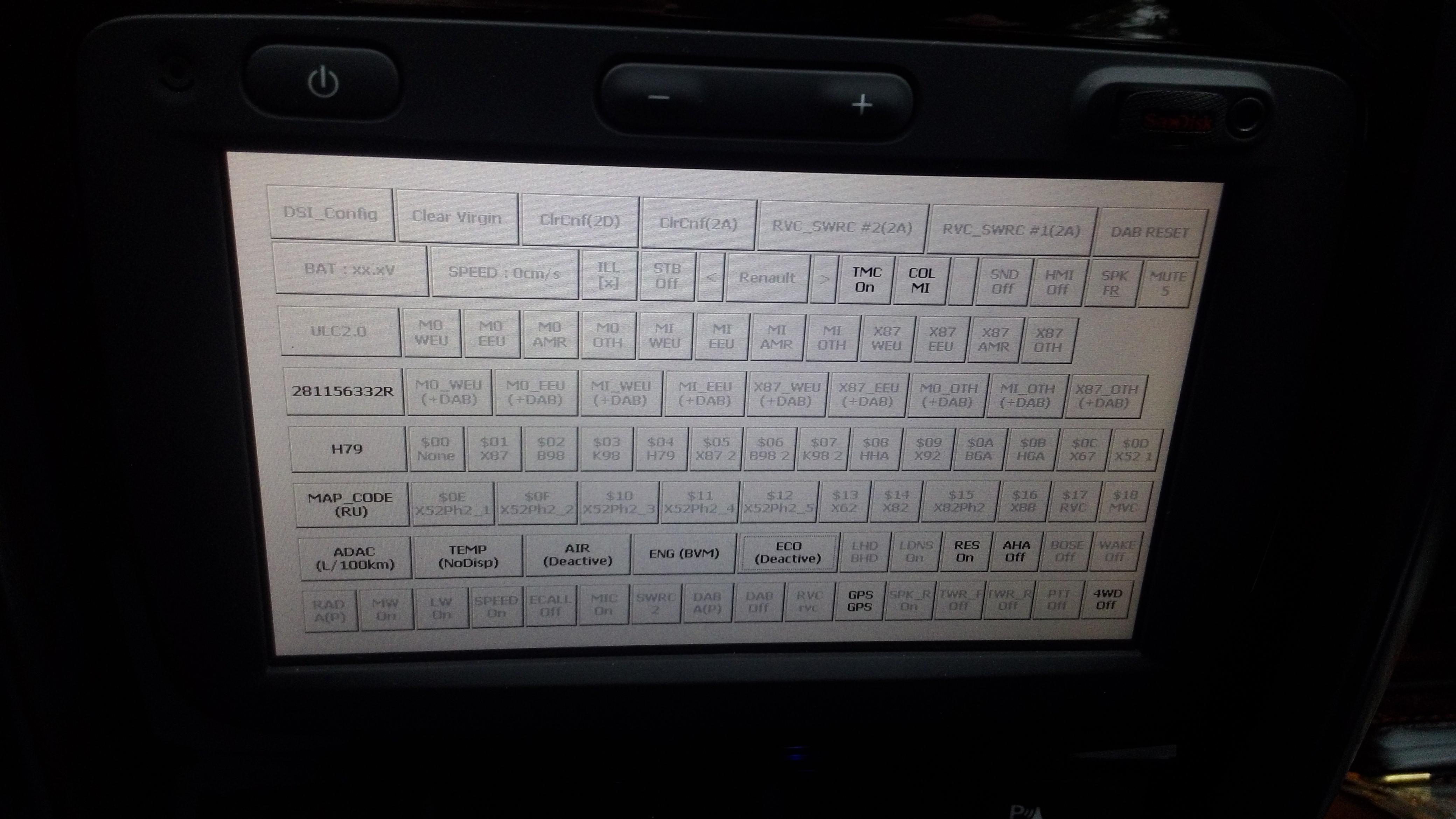

Вывел показание температуры на экран Медиа Нав.
Создаем на флешке файл mcmtest_activate_4nng.ini.

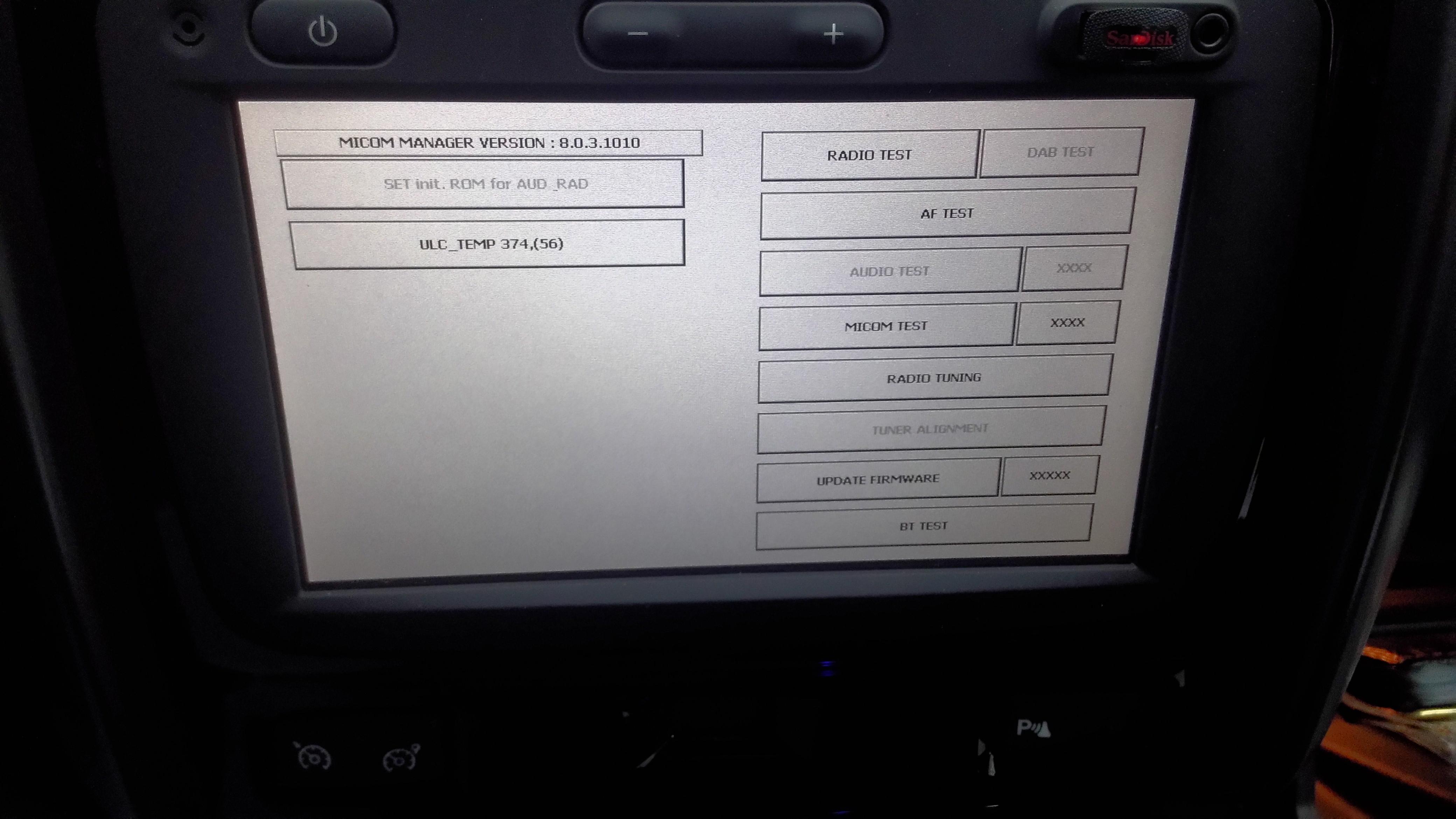

Заходим в режим TEST MODE как написано тут. Вводим коды 0362 и 3748. Получаем вот такую картинку:
нажимаем кнопку MICOM TEST, получаем:

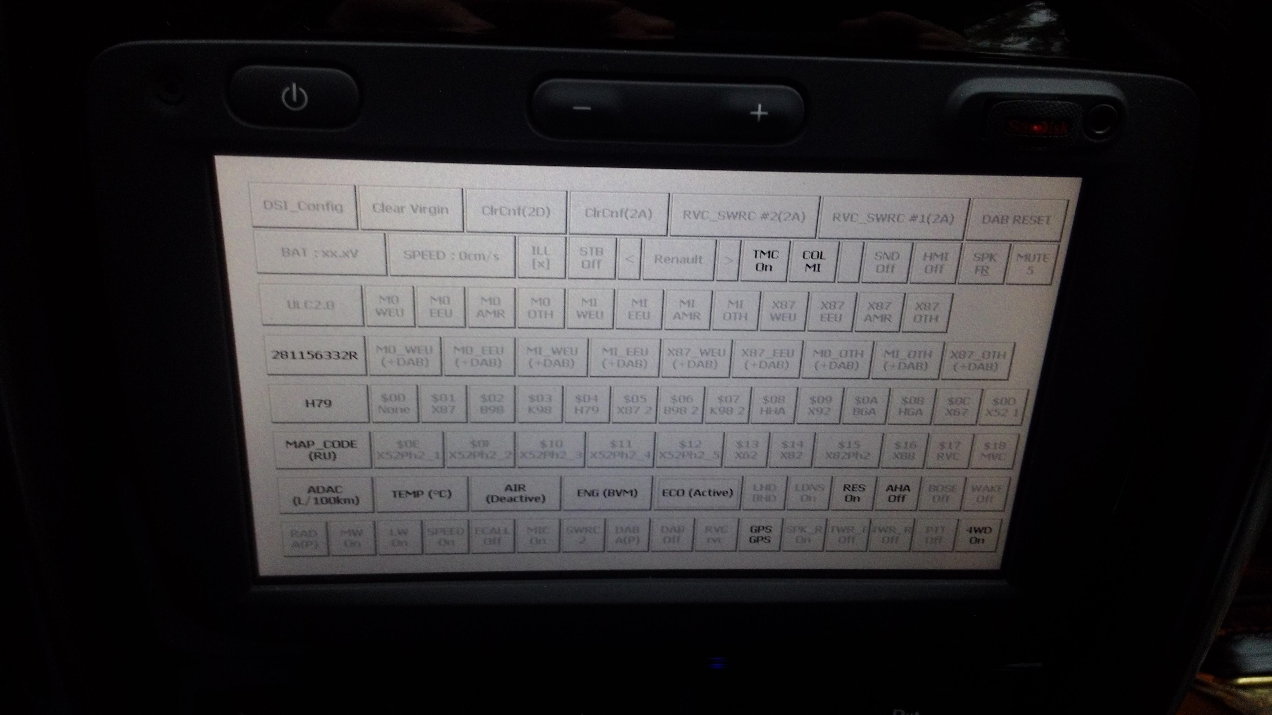

Для того чтобы температура отображалась на экране жмем на кнопку TEMP (NoDisp), название кнопки меняется на TEMP(C):
Для выхода и сохранения нажимаем кнопку Вкл/Выкл Медиа Нав. После перезагрузки Медиа Нав Изменения вступают в силу.

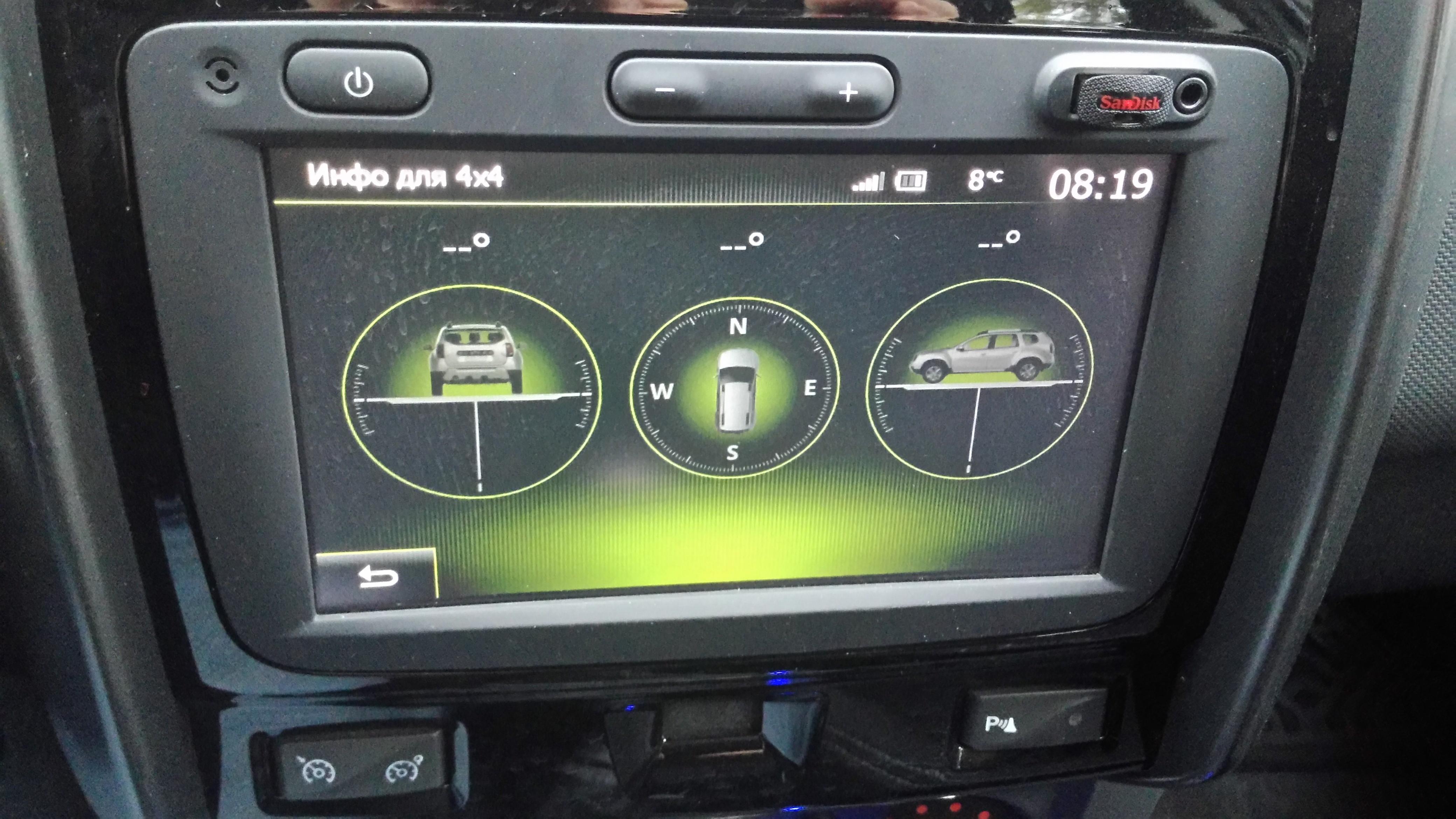

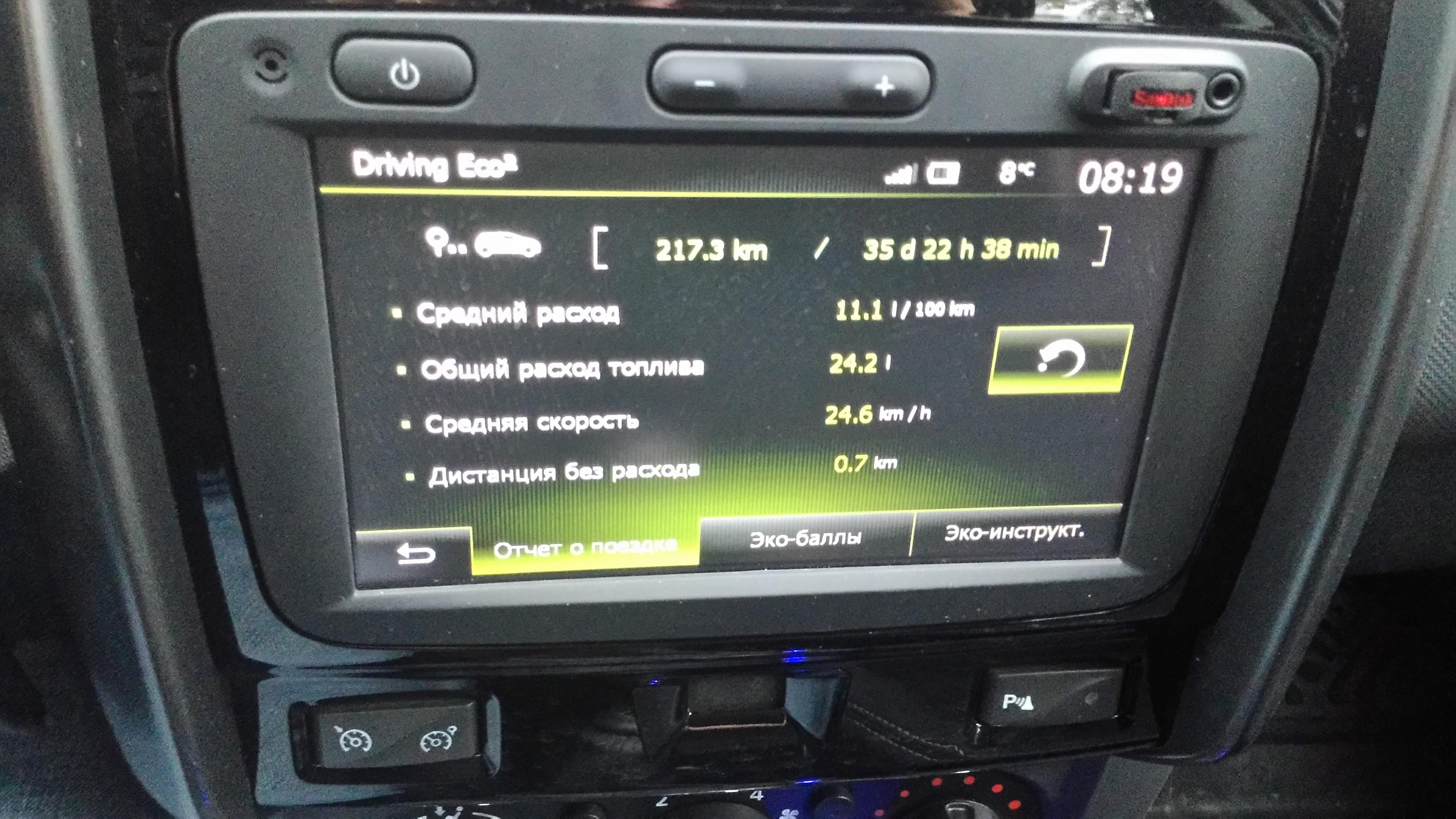

Также активировал режимы ECO (кнопка ECO (Defcrive)) и Инфо для 4х4 (кнопка 4WD Off)
В Инфо для 4х4 работает только компас (по крайней мере у меня), креномер к сожалению нет.
