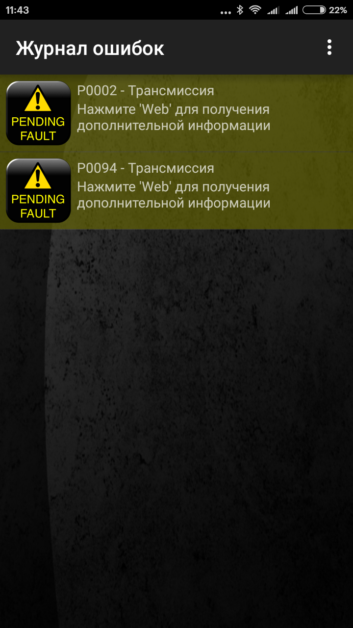

подскажите куда копать? месяц назад началась проблема: выше 3 тысяч обороты не поднимались, как будто отсечка, поменял фильтр все прошло. позавчера опять такая проблема, на ходу загорелась лампа стоп, и тут же потухла. Подключил елм327 показывает ошибку Р0002.
На ходу давление в топливной рампе до 3000 оборотов доходит до 1150бар, и потом резко падает до 150бар, педаль газа отпускаешь и давление опять поднимается... Заправка Ирбис полный бак неделю назад. думаю фильтр не мог за 1200км засраться?...
на первой и второй передаче крутит до 4-5 тыс оборотов без проблем. на холостых тоже норма.

Сообщение от sanek305
Может и за 100 км забиться. Лучше слить топливо, заправиться на нормальной заправке и поменять ТФ

Автомобиль: duster 1.5 DCI 4*4
Похоже, форсунки приказали долго жить. У олега72, началось вроде также. Только одно отличие от меня, у меня заводится без проблем, как и раньше.
