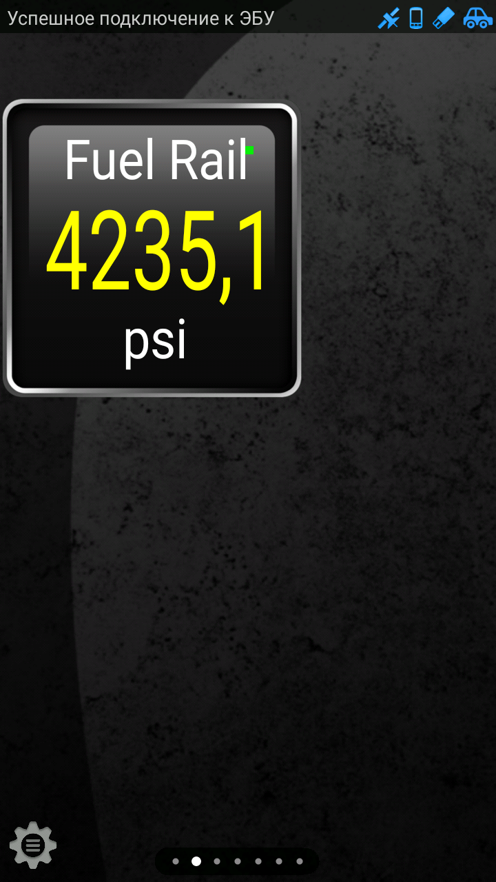

Судя по программе торк давление поднимается от 4100-4650

Сообщение от sanek305
В чем измеряете (настройки програмки) - psi или bar ? 1бар = 14,5 psi.

Две разных программы

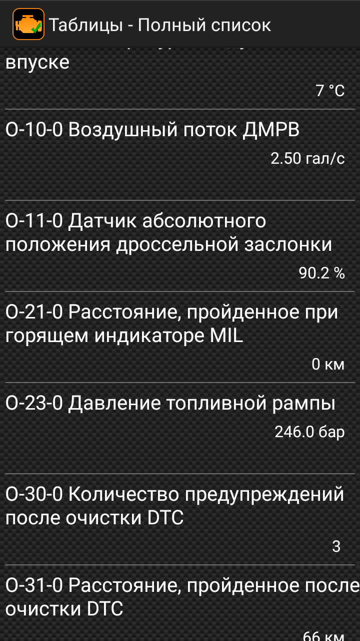

В общем померил сейчас у себя. на ХХ показывает 24600 кПа, при 2000 об/мин поднимается до 59000 кПа.
Вот точно не помню сколько нулей 1 или 2  Скоро за женой поеду, ещё раз гляну. Но по идее 2 нуля, 246 кг/см2 получается на ХХ
Получается нормально у Вас давление в рампе, более чем достаточно для пуска.

4300psi это почти 300 бар.
Че то как то много от стартера. Около 200 должно быть.
