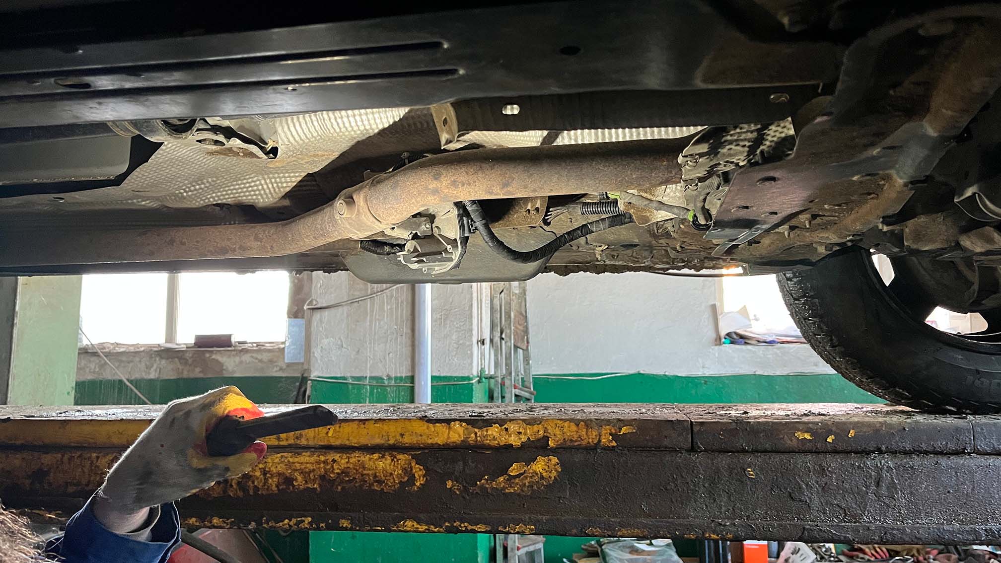

у меня лично сажевый фильтр не прожигался (или не до конца прожигался) из-за того что термостат подустал и держал температуру 73 градуса (вместо 80-83). Недогрев, почти не заметный, но на рабочий режим получается не выходил и электроника, скорей всего, считала что прожиг рано запускать. Поменял термостат и антифриз, и все стало в норме. На новой машине конечно не должно быть, но вдруг термостат с браком? Проверьте температуру антифриза в трассовом режиме.

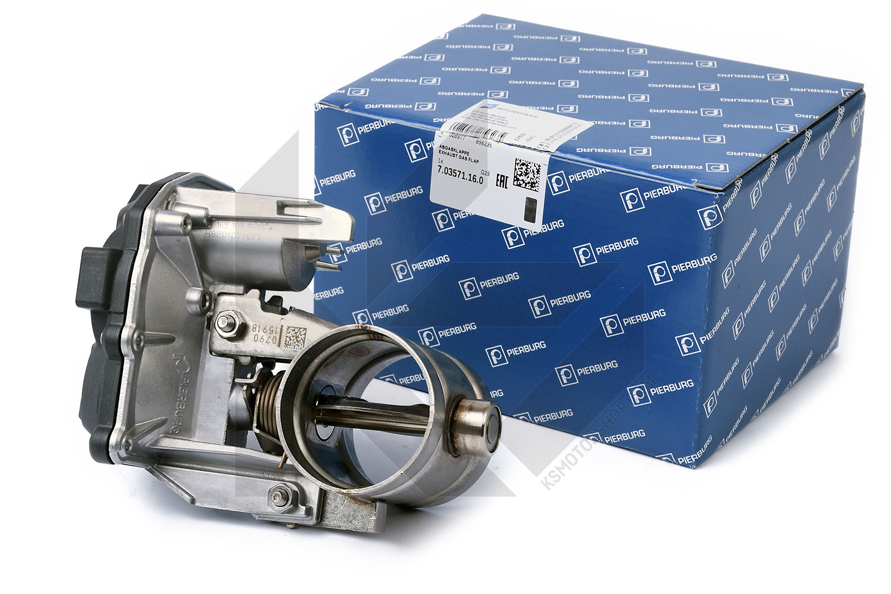

Всем привет! Незна в какую точно тему написать, но считаю это недостатком))
У меня Dacia Duster польский, 2019 года с AdBlue. Мочевину я уже програмно отключил. Но еще проблема - снизу на выхлопной трубе заметил заслонку, которая уж больно выпирает вниз... По бездорожью думаю легко ее задеть и повредить.
Никто не знает, для чего эта заслонка, можно ли ее убрать, отключить? Думаю уж больно она мешаться будет...

Сообщение от san777
Похоже на заслонку выхлопных газов

Сообщение от hesburger
У вас тож такая стоит?
Вот что на драйве нашел:
Именно эта заслонка — не клапан, она открывает или закрывает выпуск, и все. Закрытие система использует для разных целей — в том числе может использовать и для улучшения рециркуляции отработанных газов. Это, фактически, настроенный выпуск, больше ничего, заслонка регулирует давление на выпуске, больше ничего.
И вот еще:
Я пытался чистить. Разрабатывал, смазывал, без толку. Ошибка была р1484 и периодически опять выскакивала. В итоге заслонку в ручную открыл на трубе, а элетрическую часть просто отсоединил от механической. Те машина видит, что заслонка работает, но она ничего не перекрывает. 20.000 км полёт нормальный. Тьфу-тьфу, делается за 5-10 минут. Еще показалось, что сажевик стал лучше и быстрее прожигаться, чем с заклиневшей заслонкой.
Я любитель на бездорожье выезжать, может заранее ее снять пока не повредил? Будут ли ошибки или какието минусы для машины?

san777, не, у меня вроде такой фигни нет))) Но у меня без AdBlue.
А сажевый где у вас, под капотом или под днищем?
С AdBlue он стоит сразу на выхлопе под капотом, за турбиной.
