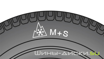

Сообщение от Strusto
Значок "М+S" есть, но ездить зимой не стоит
Но нет пиктограммы с тремя горными вершинами, т.е. ездить зимой можно до первого мента.

Сообщение от Scorp 3
или кувета.... все же дубеет она в наши зимы и полноценную липучку не заменяет.
Может Правила РФ по другому написаны? (не читал)
В правилах РБ перечисление (т.е. или-или). Это значит, что "М+S" самостоятельный знак и для зимы проходит (хоть первый, хоть последний работник ГАИ).
Аль не так написано? Иль не так прочитано?

Не знаю как в РБ, но в России и в РК зимой необходимо ездить на зимней резине. Отличительным знаком зимней резины является пиктограмма с тремя горными вершинами и снежинкой внутри. M+S без этого знака неочем.
Хотя не кто не запрещает ездить на зимней резине летом. Сегодня у банка выруливал один на 99, стоянка забита, можно выехать только за три-четыре приема. Аж хруст стоит, зато на шипах и за бортом больше +33*С.
