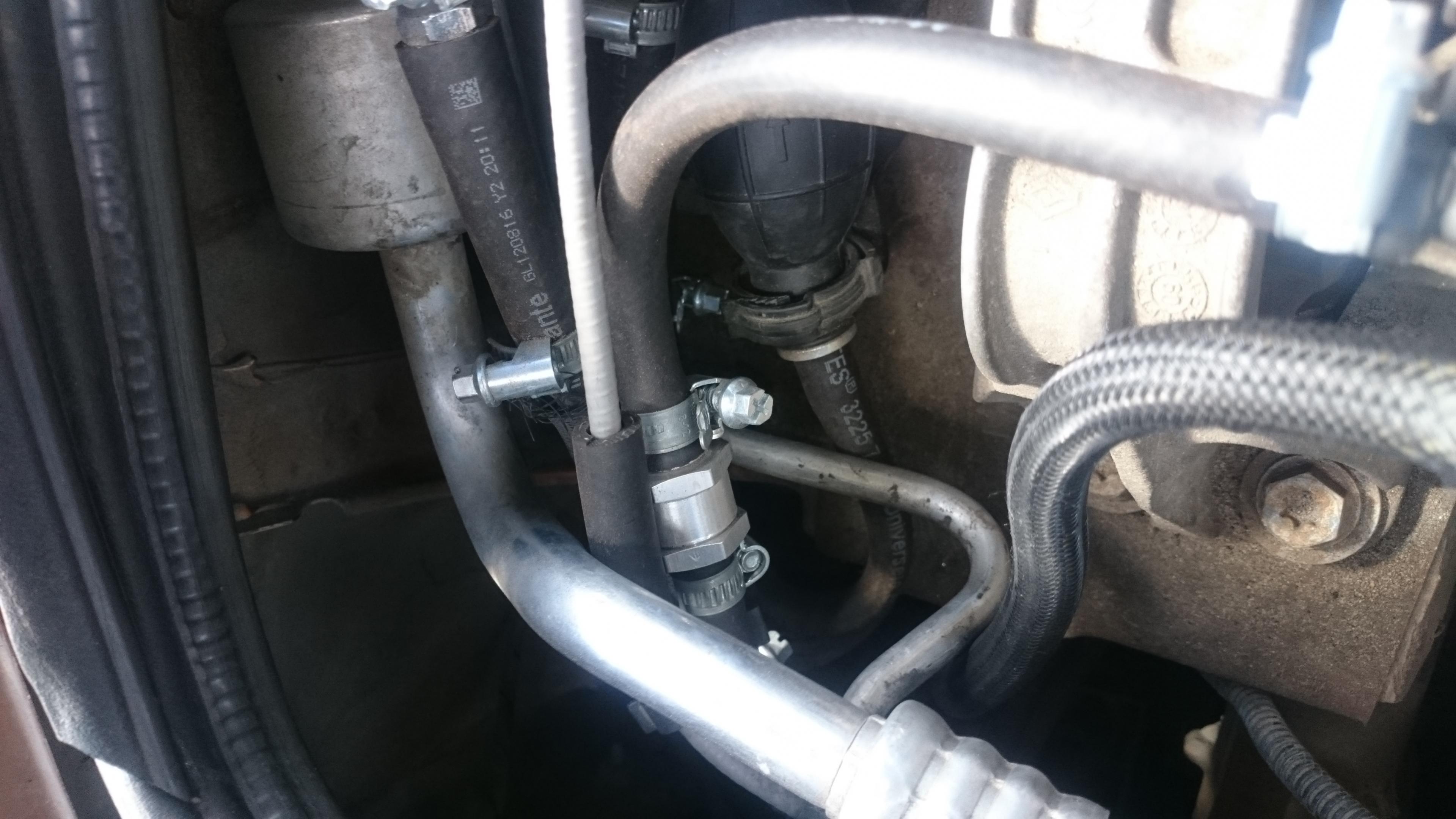

Борян
Аватар для Борян
Онлайн: Борян вне форума
Был(а): 05 окт 2023 23:03
Сообщение от alexx_prg Посмотреть сообщение
Борян, я смотрю, у тебя между тросиком корректора и трубкой кондиционера прокладка стоит. Тёрло?
Ага, у меня там ещё обратный клапан рядышком стоит на магистрали обратки в фильтр !
Сообщение от Otmorozok Посмотреть сообщение
Всем привет, под капотом где прозрачная трубка с грушей, в топливопроводе заметил что очень много бегают пузырьков воздуха, у вас так же ? дизель рестаил.
сегодня послушал на нагретом движке с кондиционером, как будьто подшипник скрипит периодически... у всех так или в ОД на диагностику ехать ?
У меня дорестайл и пузырьков почти нет , менял грушу, менял трубки на резиновые ! Если пузырьки бегут по трубкам , то где то присутствует подсос воздуха, это не критично , но и не есть гут !

alexx_prg
Аватар для alexx_prg
Онлайн: alexx_prg вне форума
Был(а): 10 июн 2024 11:18
Автомобиль: 1.5 dci 4wd esp дорестайл
Борян, я, собственно, почему спрашиваю: на второй год владения машиной обнаружил, что тросик в этом месте почти протёр трубку кондиционера, потому что на заводе неправильно установили фиксатор этого тросика. Вот и стало интересно, единичный ли это случай.
Кстати, мне на заводе неправильно установили даже шланг ЭГУРа (не с той стороны провели), из-за чего он там тёрся об какую-то другую трубку, пришлось ставить прокладку. Когда по гарантии меняли потёкшие трубки, поставили новые уже нормально.
