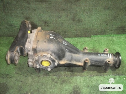

Тут мы немного недопонимаем друг друга.
Вот в разрезе...
Левая часть - сам дифф (межколесный)
Правая часть - муфта (межосевая)
Речь шла о замене только муфты не трогая диффа (в котором уже есть самоблок).
Вот наш задний дифференциал без муфты , от ниссан примеры 1993-1994года.
А муфта наша сделана для экономии топлива,ресурса трансмиссии, и более мягкого управления на асфальте и жесткого грунта , все просто вытаскиваете муфту, и удленяете кардан недостающей отбалансированной частью до диффа.

Ну что Ребятишки продолжим!
Значит так, Дастер построен по принципу ниссан примера полноприводный, комментарии излишни!
Если мы хотим выкинуть муфту, то зачем?
Если мы хотим, принуждать две оси то нам нужен принудительный или самоблок дифф вместо углового редуктора!
Желающие участвовать в разработке приветствуются!
Городить огород в корпусе муфты также приветствуются!,как конструкторские разработки!
У нас в России есть умельцы, но они, где-то отстаиваются!
И теперь муфта должна стать жестким ломом!
Мое высказывание каждый поймет по своему! комментарий не будет!
И чтоб муфта стала жестким ломом, нам в теме нужны электронщики! если такие есть,? пишите в личику обсудим!
Объясню по чему, если человек готов снами работать, за дело, то мы будем приветствовать любой вклад для общего дела в развитии, самоблоков, принудилово, а так же дисковых электронных муфт с разными режимами работы!
И это должны быть бюджетные варианты с хорошей выносливостью узлов трансмиссии.

Сообщение от Regas Посмотреть сообщение
Вытащить и "наварить" (вставить лом), это всегда успеется, вопрос в том, чтобы это все было функционально.
В случае замены эл.муфты на железную принудиловку в моём понимании, это во первых экономия денег на ремонте вышедшей из строя эл.муфты, а такие будут в любом случае (учитывая, что на муфте тоже сэкономили в отличие от "хитрилы") и в повседневной жизни катаясь на
"переднечке" (опять же зависит от тех. возможностей нового устройства), была возможность включения полного привода, как на обычном заднем дифференциале или квайф ну или для более грязевой версии - локрайт.

А может попробовать просто откопать в рабочем состоянии редуктор в сборе от ниссан примеры 1993-1994года?
---------- Добавлено в 09:11 ---------- Предыдущее написано было в 09:10 ----------
Интересно по чему сэкономили в отличии от хтрилы , муфта же одинаковая или Я что-то пропустил.
Я вот, еще сообщение 1265 написал про электорнщиков,Я так понял что чем больше напряжение на муфте , тем диски крепче связанны между собой , может Я ошибаюсь , но если это так то может будет достаточно какой-то кнопки чтоб получить жесткую недостающею часть, и если муфта будет крепче держать, не будет трения внутри дисков муфты и срок службы тогда должен увеличиться.
Но все нужно проверять на опыте.
Или искать похожие детали и пробовать состыковать.
