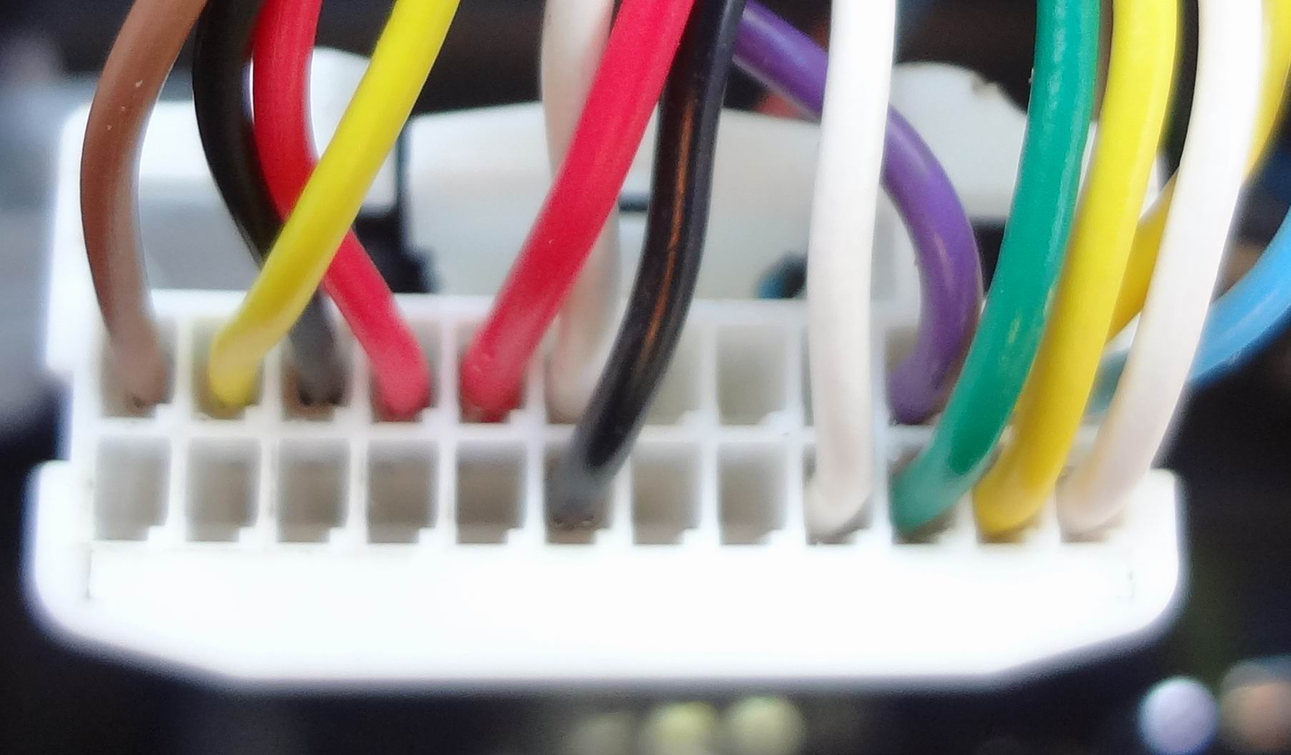

Схема для подключения камеры заднего вида

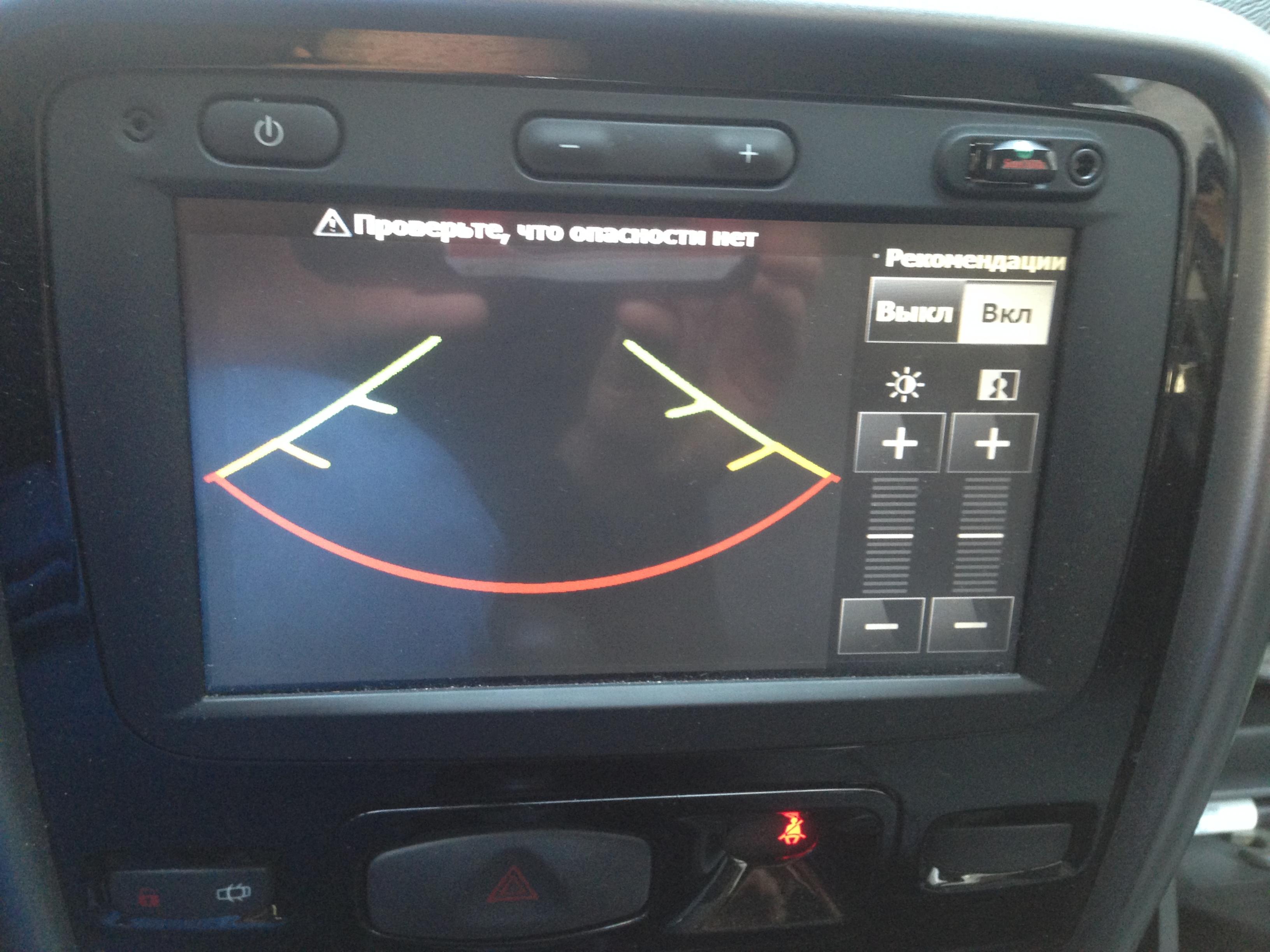

Камера заднего вида
Новый революционный метод определения наличия сигнала на аналоговом видевходе MediaNav! Теперь вы можете использовать ваши любимые беспроводные камеры и другие источники. Нет необходимости в подключении 12В с фонарей заднего хода на разъем МедиаНав. 100% безопасный метод работы с камерой, который даже теоретически не может нарушить конфигурацию MICOM-контроллера. Также вы можете включать и выключать детектирование сигнала без перезагрузки прибора
Кнопки конфигурации для вкл/выкл ручного показа изображения и по автоопределению сигнала.
Возможность вкл/выкл реакцию на сигнал включения задней передачи (и убрать раздражающие 5 секунд)
Также теперь поддерживаются PAL-камеры и другие видеоисточники

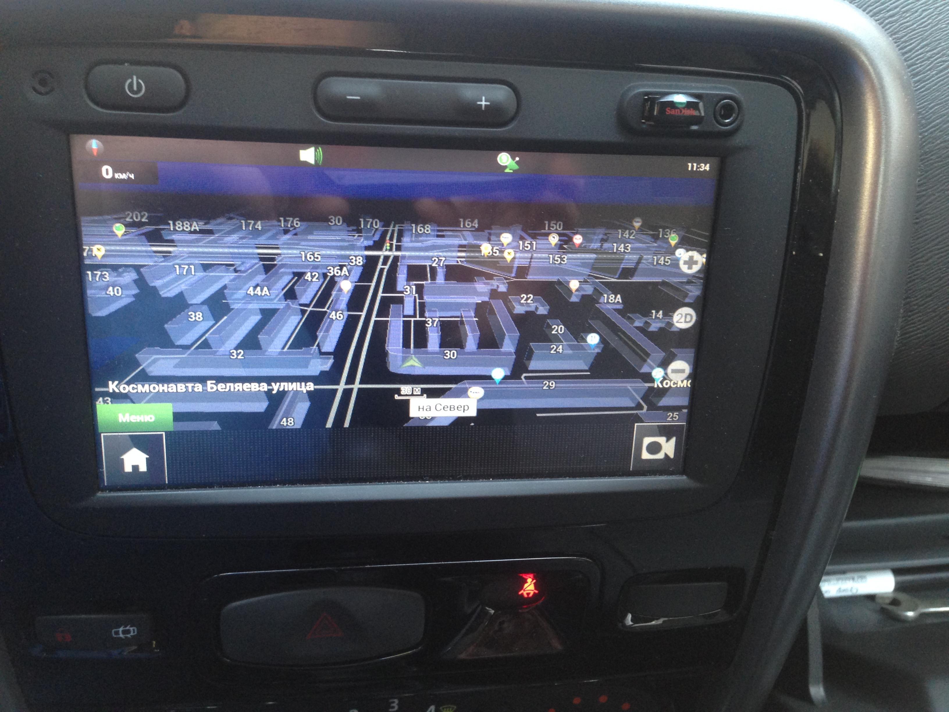

Запуск сторонних навигационных программ для Windows CE, MIPS. Используйте отечественные навигационные программы с лучшими картами России, Беларуси, Украины. Также возможна установка карт всего мира от проекта OpenStreetMaps

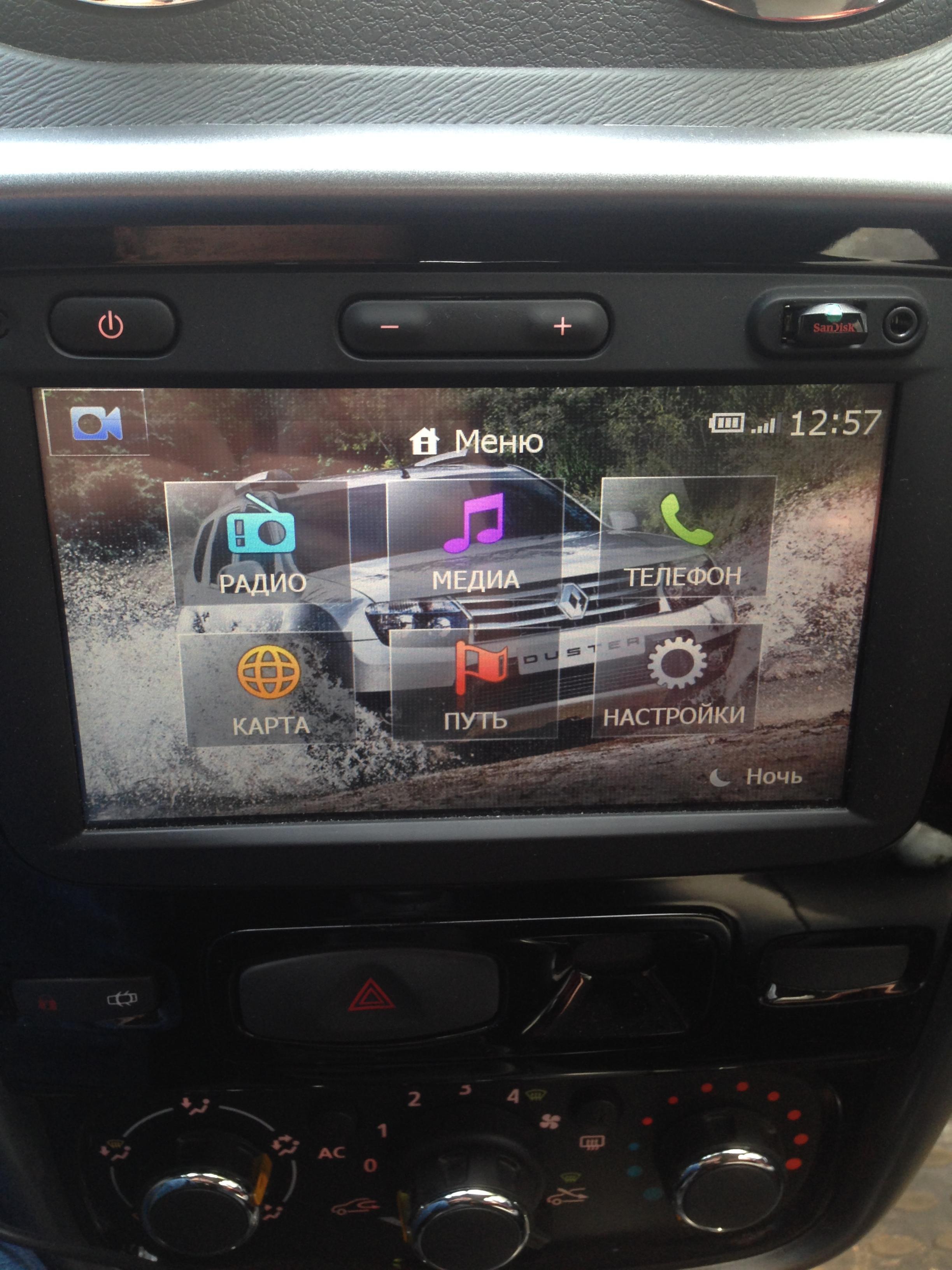

Главное меню Menavrus

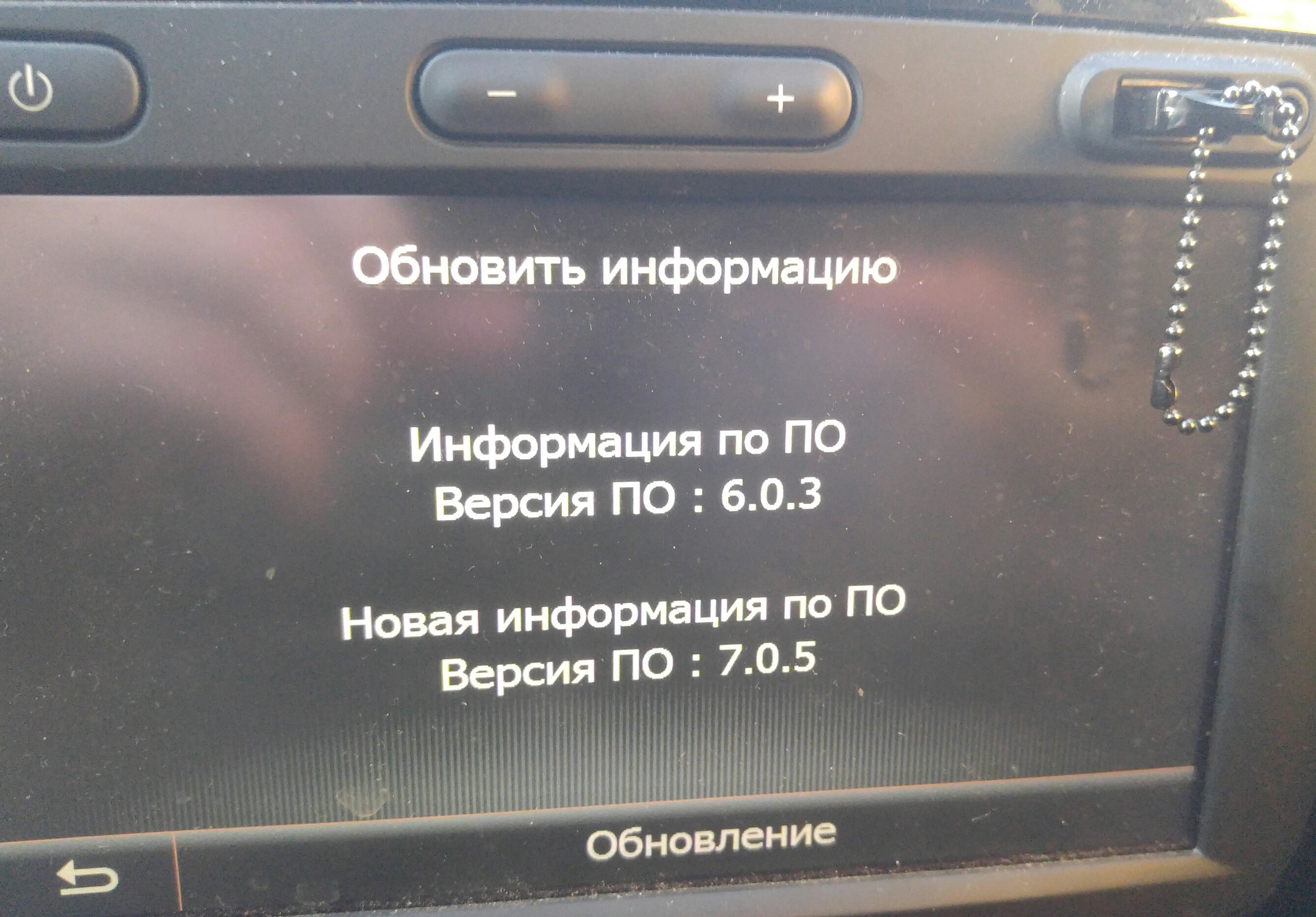

ОРИГИНАЛЬНАЯ прошивка версии 4.0.2
http://yadi.sk/d/a8x2lqBaBFmHh
Распаковать на чистую флешку, вставить в MediaNav, нажать кнопку Обновление.
