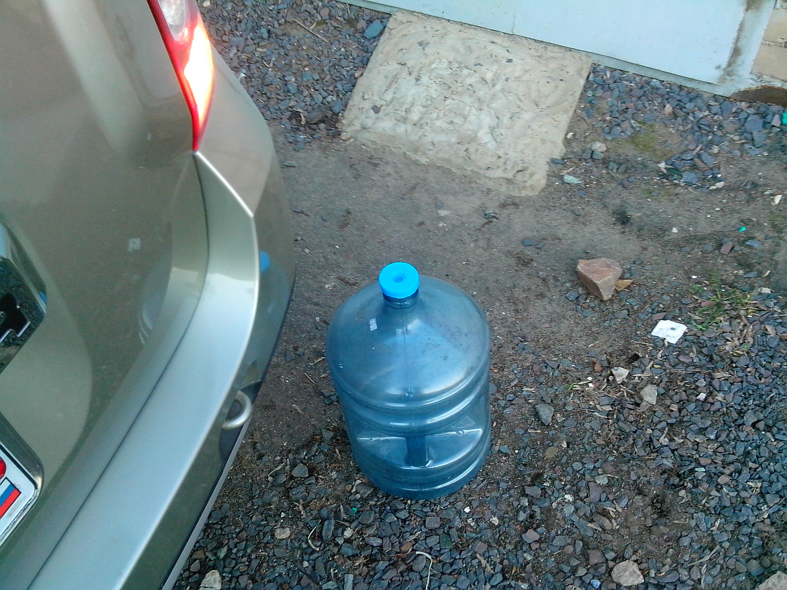

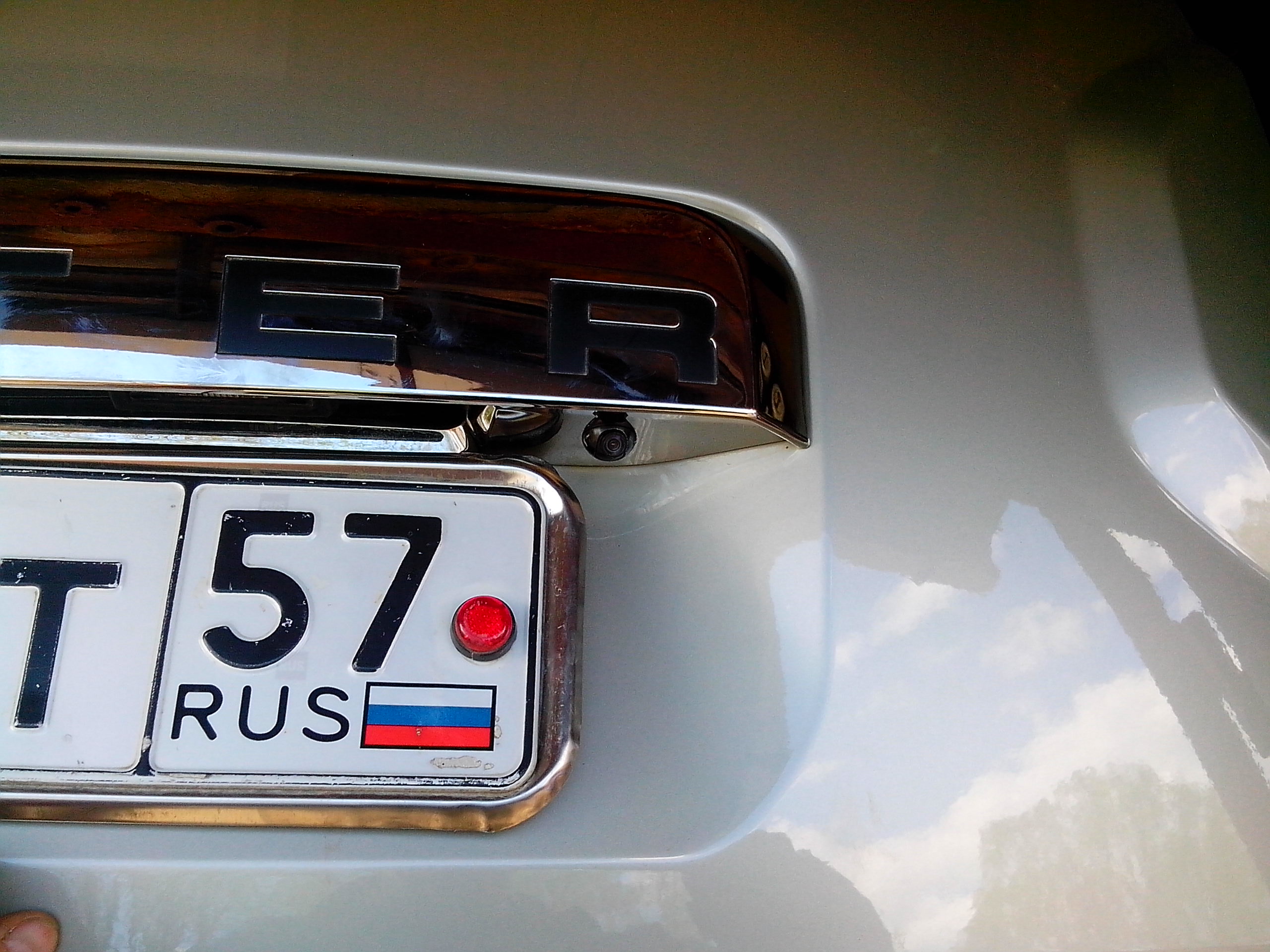

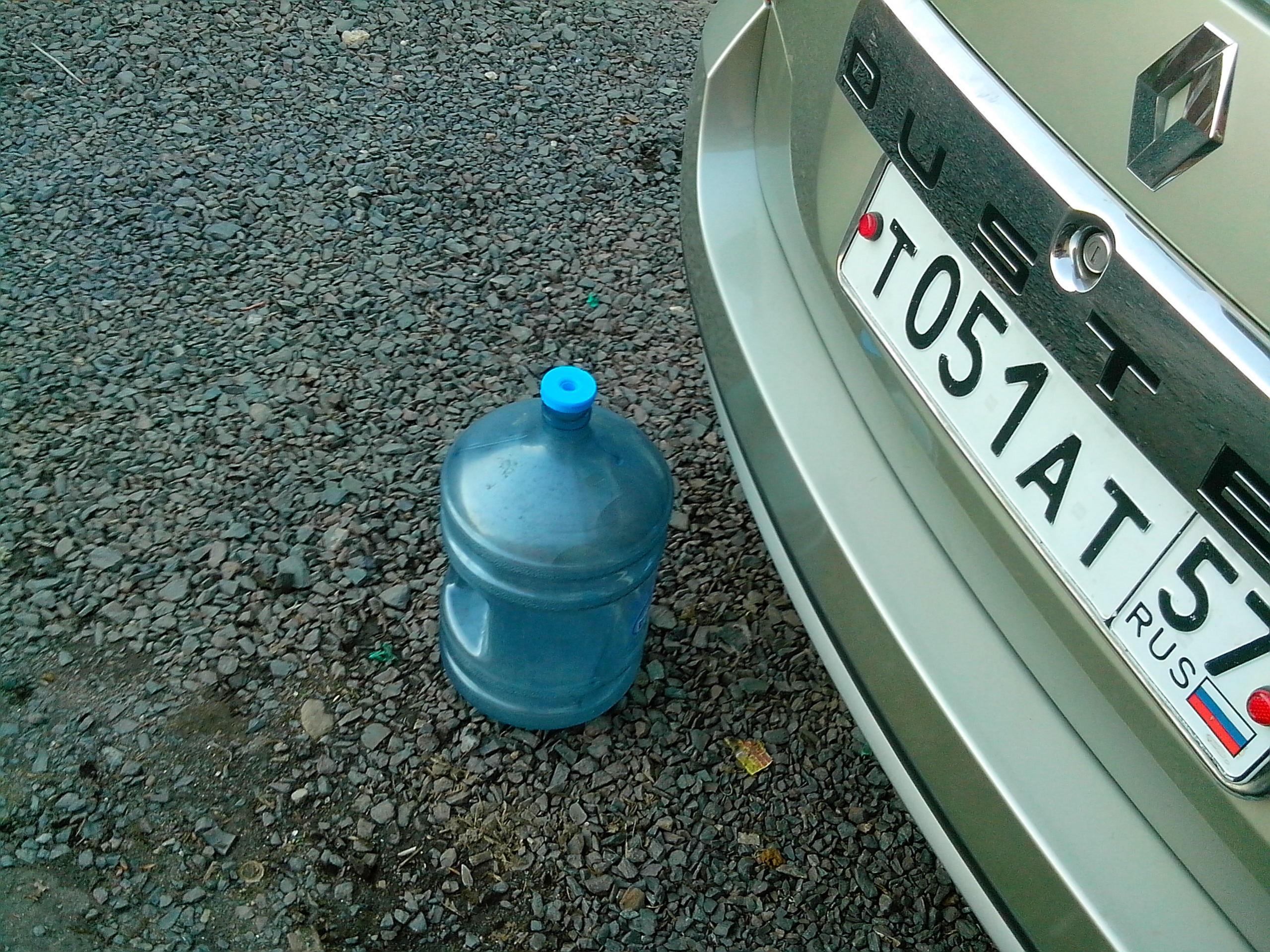

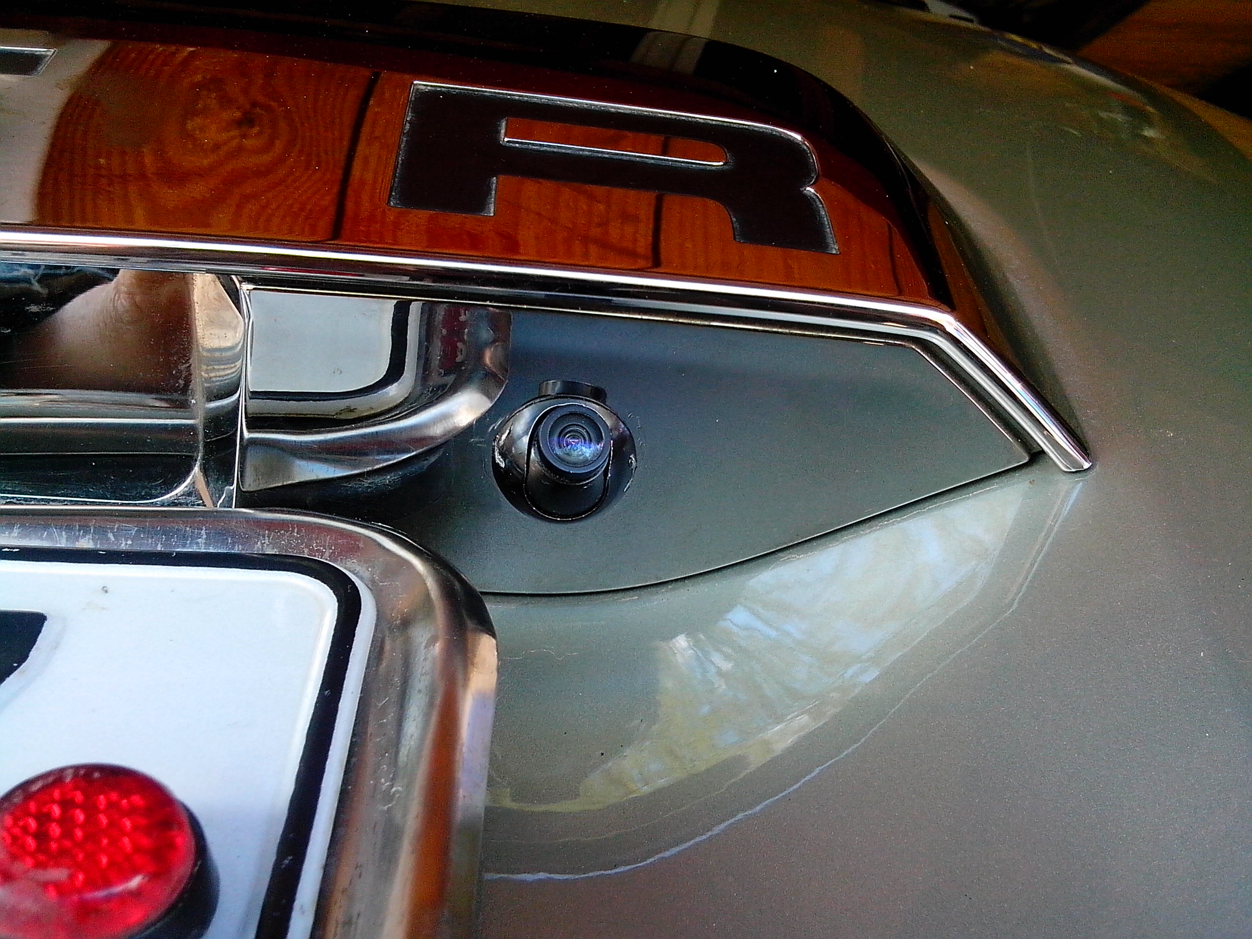

Долго лежала без дела камера и зеркало с монитором. Сегодня решил все это имплантировать в авто. Вот что получилось, надо конечно привыкать к тому будто у тебя глаза на затылке, все что справа и в зеркале справа. Дополнительно учитывать, что камера смещена от центра. Зеркало у меня без антиблика, надо будет затонироватся и тогда все будет ОК!
ID:	75539   Нажмите на изображение для увеличения
ID:	75540   Нажмите на изображение для увеличения

СЭР ЮРИЙ, а почему камера не по середине?У меня кстати такая же.
"Right here, right now"

Вадим, мне показалось, что так будет удобнее устанавливать, да и кромка не мешает.. ИМХО

Юрий,у меня кромку накладки конечно видно в кадре.Ну саму камеру не видно,если специально под накладку не заглядывать.И еще пришлось городить переходник.Просто изображение по центру,по моему мнению лучше.
Еще фото,но камера еще не выставлена как следует.

Вадим, согласен с тем что ближе к центру выглядит как то реальнее. Но городить какие то переходники очень не хотелось. Поэтому принят был такой вариант. Просмотрел тему по моему в это место камеру еще ни кто не ставил.

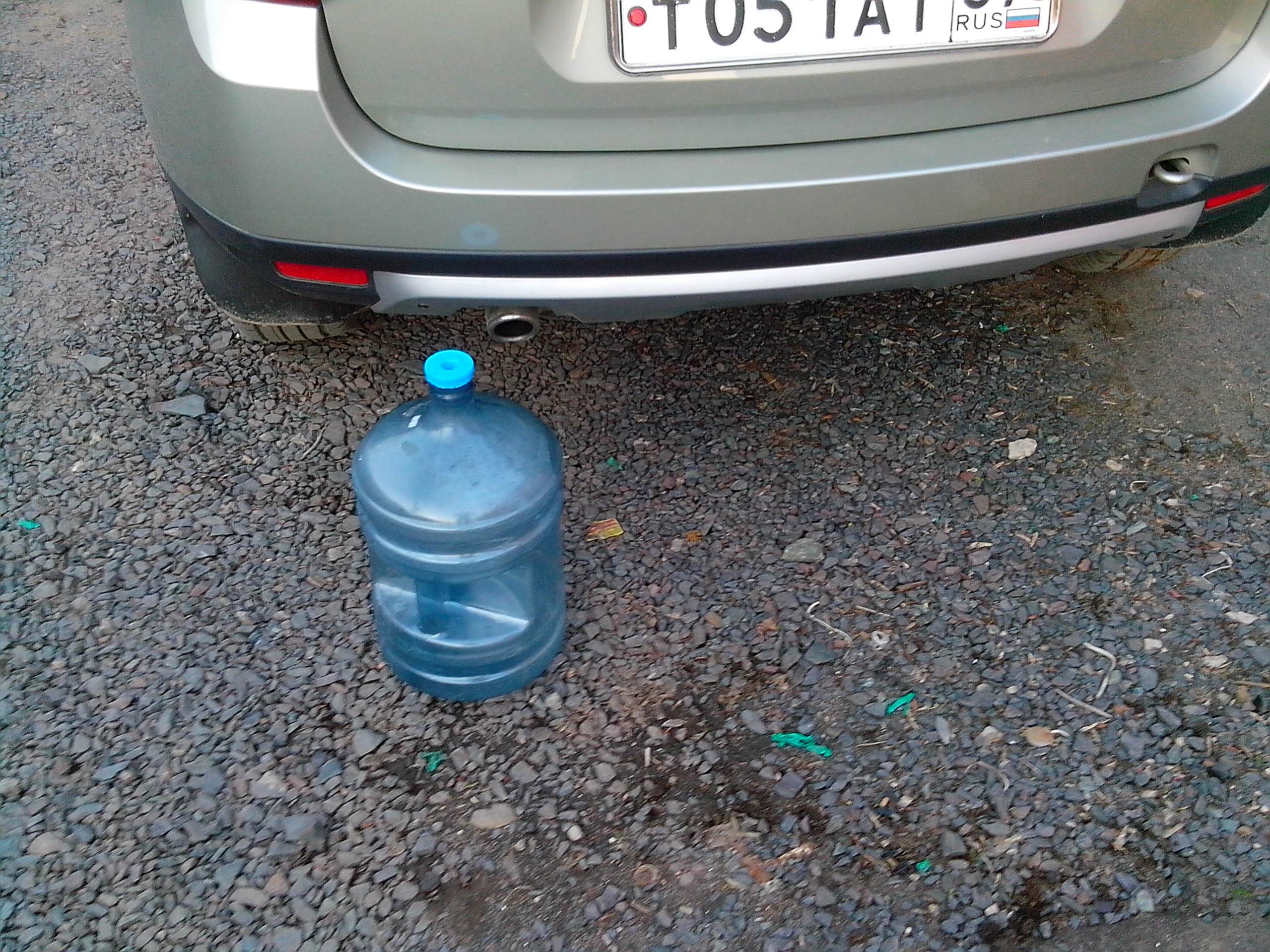

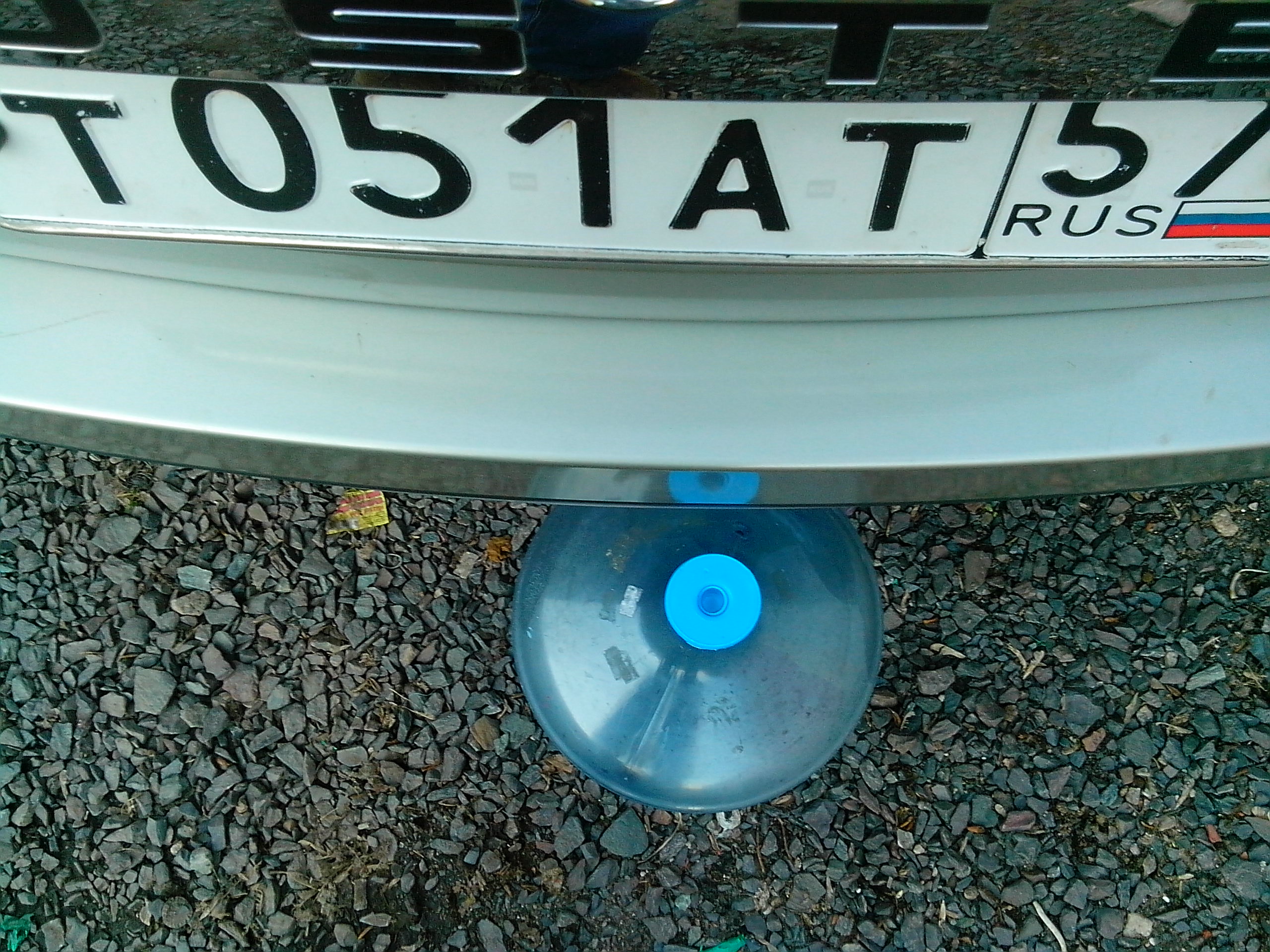

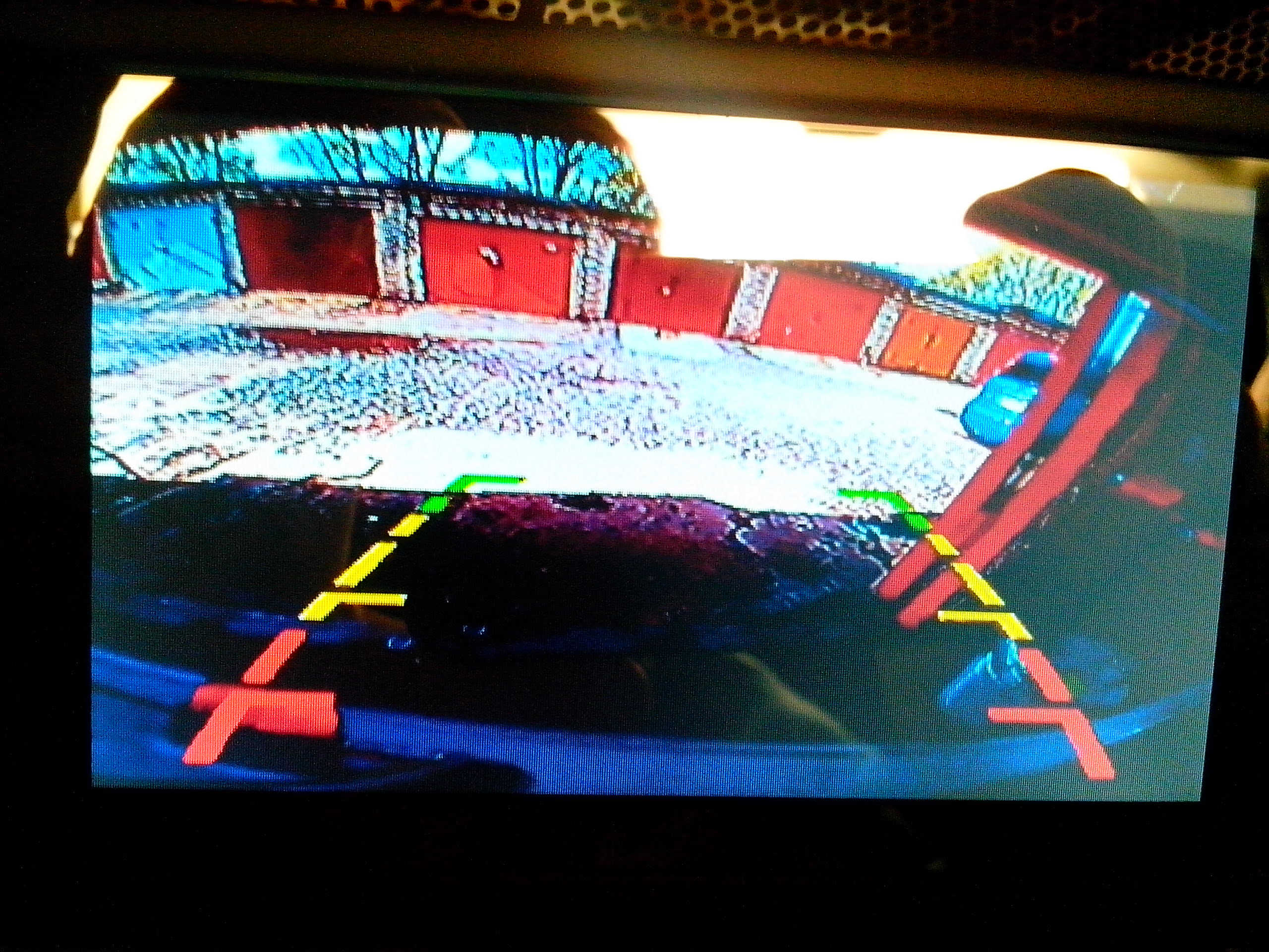

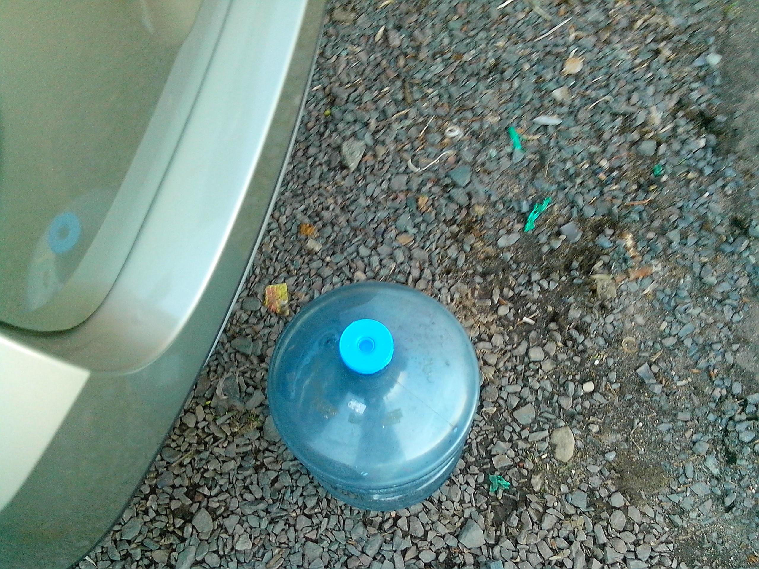

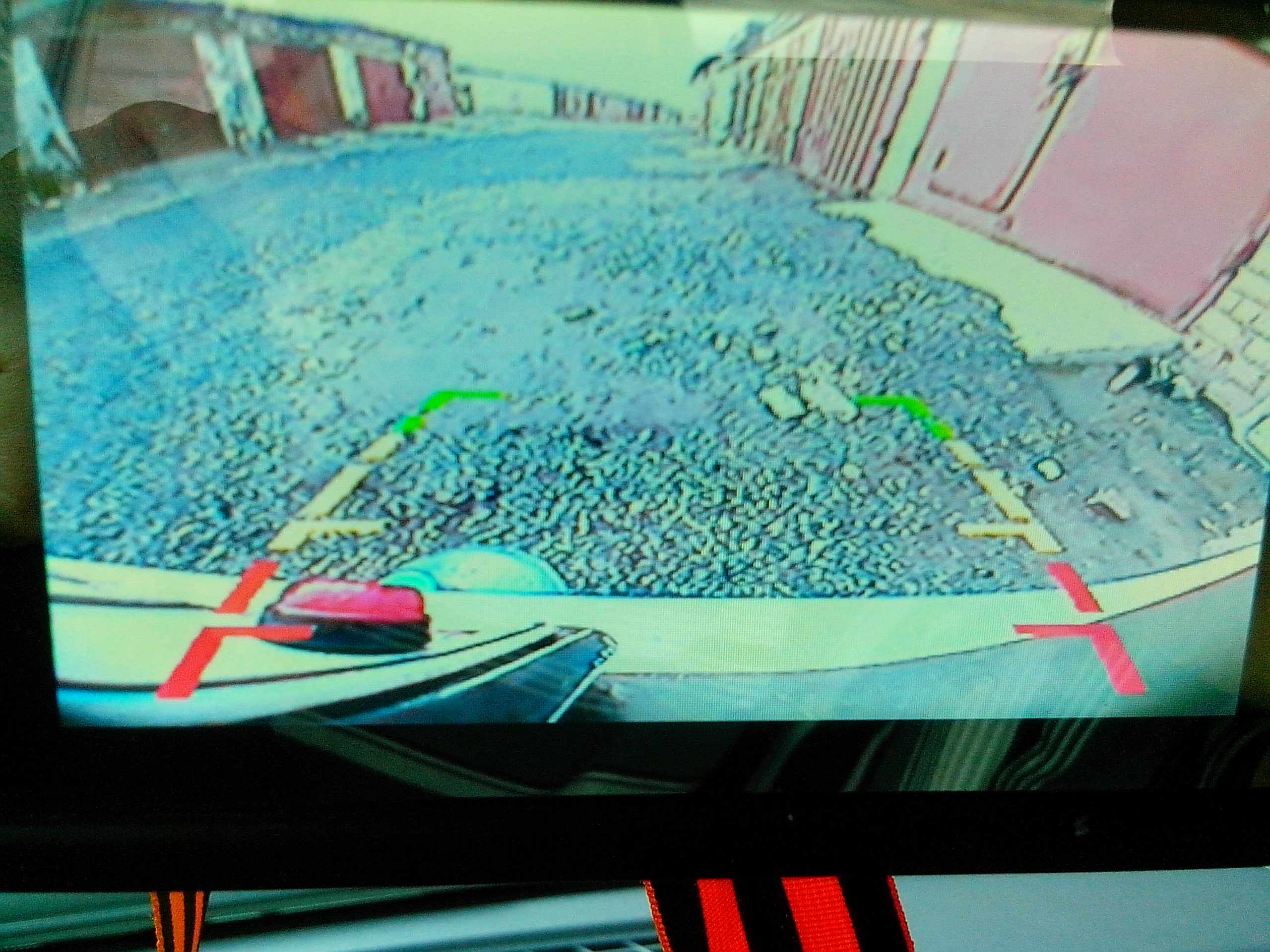

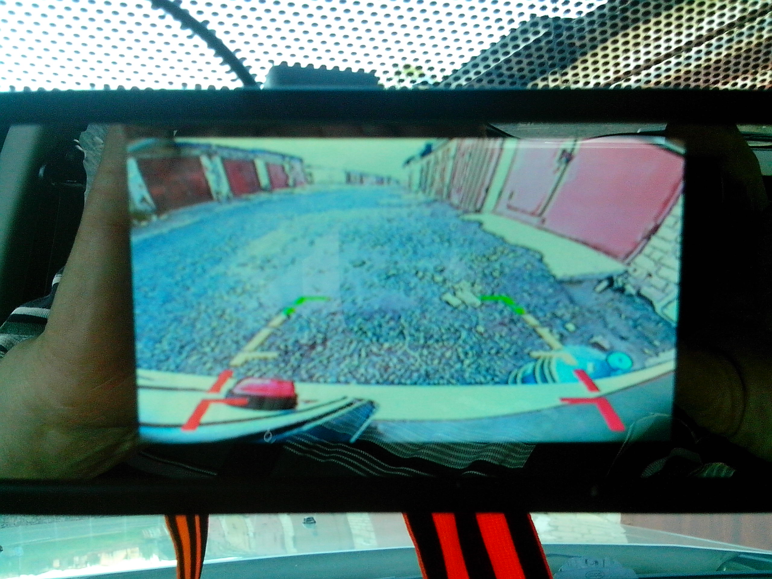

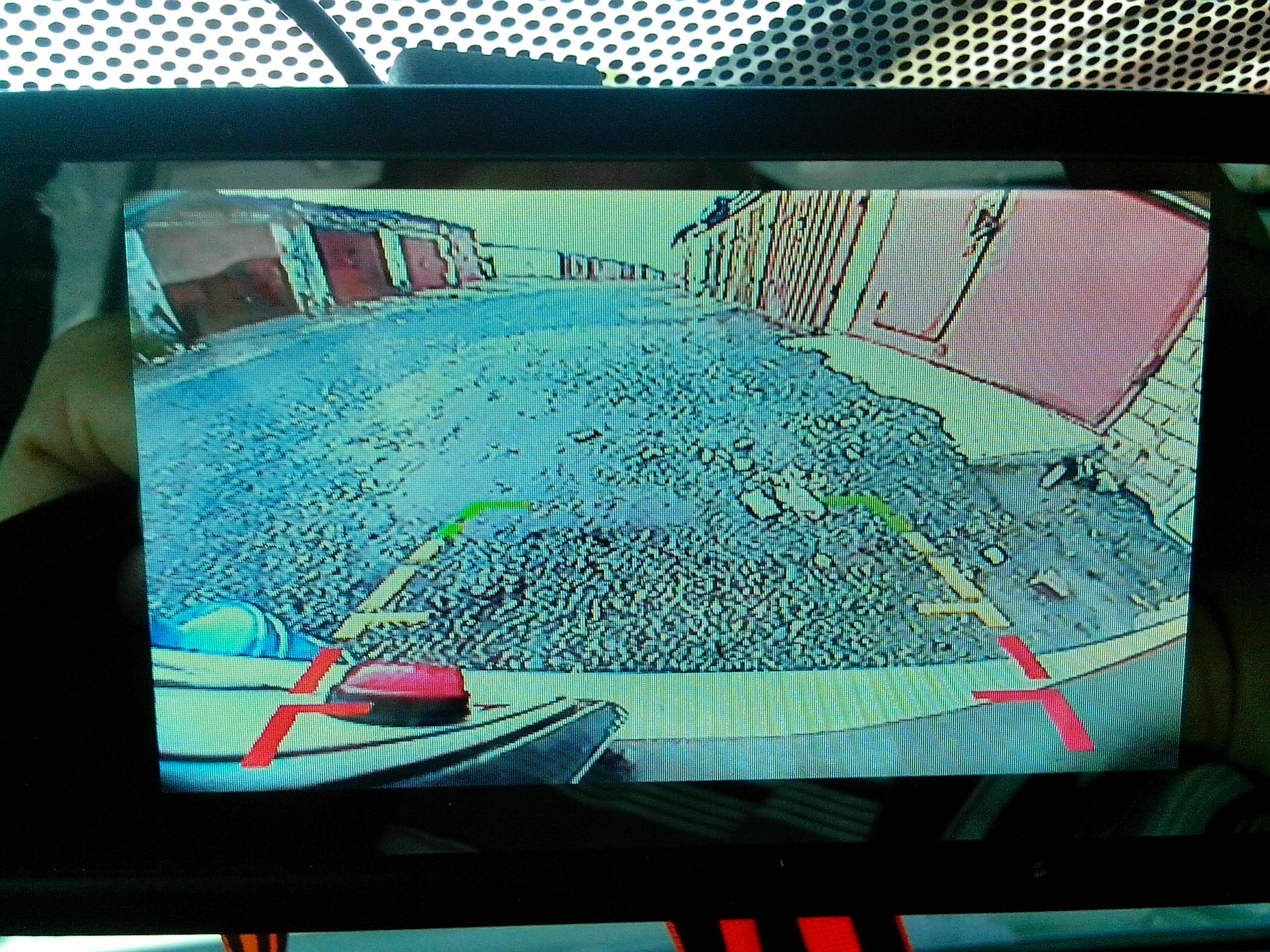

Сделал дополнительные фотографии.Вот теперь можно визуально оценить зону обзора камеры.
ID:	75665   Нажмите на изображение для увеличения
ID:	75666   Нажмите на изображение для увеличения
ID:	75667   Нажмите на изображение для увеличения
ID:	75668   Нажмите на изображение для увеличения
ID:	75670   Нажмите на изображение для увеличения
ID:	75671   Нажмите на изображение для увеличения
