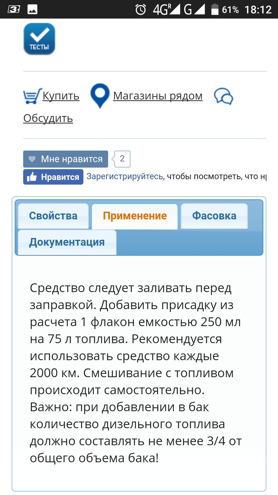

Сообщение от Vladslav68 Посмотреть сообщение
Что LQ, что Winns, все на 250 литров...[COLOR="Silver"]
Не все:
Старый 22.09.2017, 19:05   #13042
Vladslav68
Аватар для Vladslav68
Онлайн: Vladslav68 вне форума
Был(а): 21 апр 2025 10:32
Не все:
А для какого продукта инструкция? Если говорить об однотипных, доза одинаковая...
Mark Twain ©
Старый 22.09.2017, 21:26   #13043
Ворчун2014
Аватар для Ворчун2014
Онлайн: Ворчун2014 вне форума
Был(а): 10 июн 2025 18:07
Тот который второй по ссылке был: http://liquimoly.ru/item/1991.html
