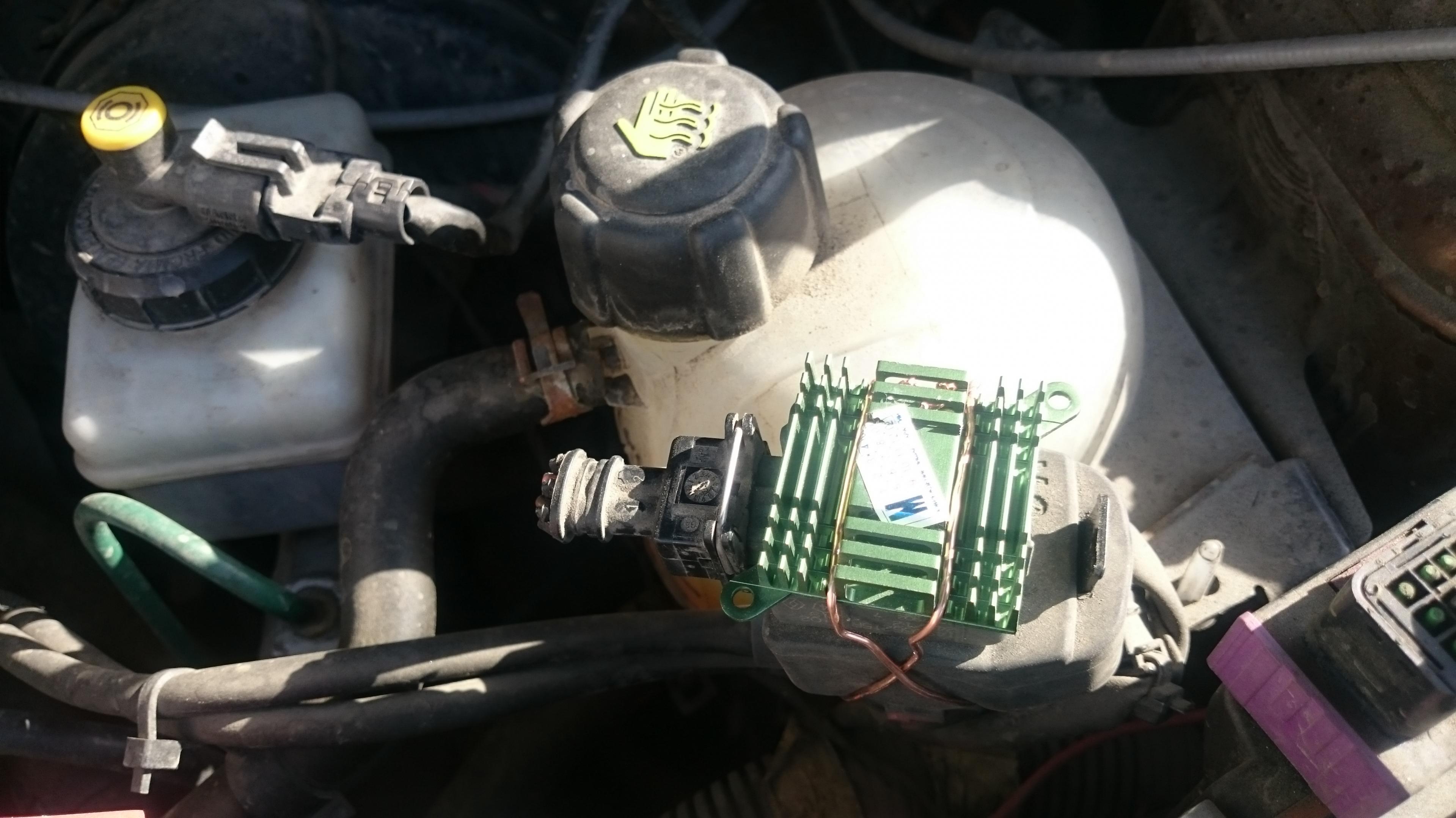

подскажите новичку что это. и должна ли эта штука греться, причем подходящие к ней шланги(провода) холодные. спасибо

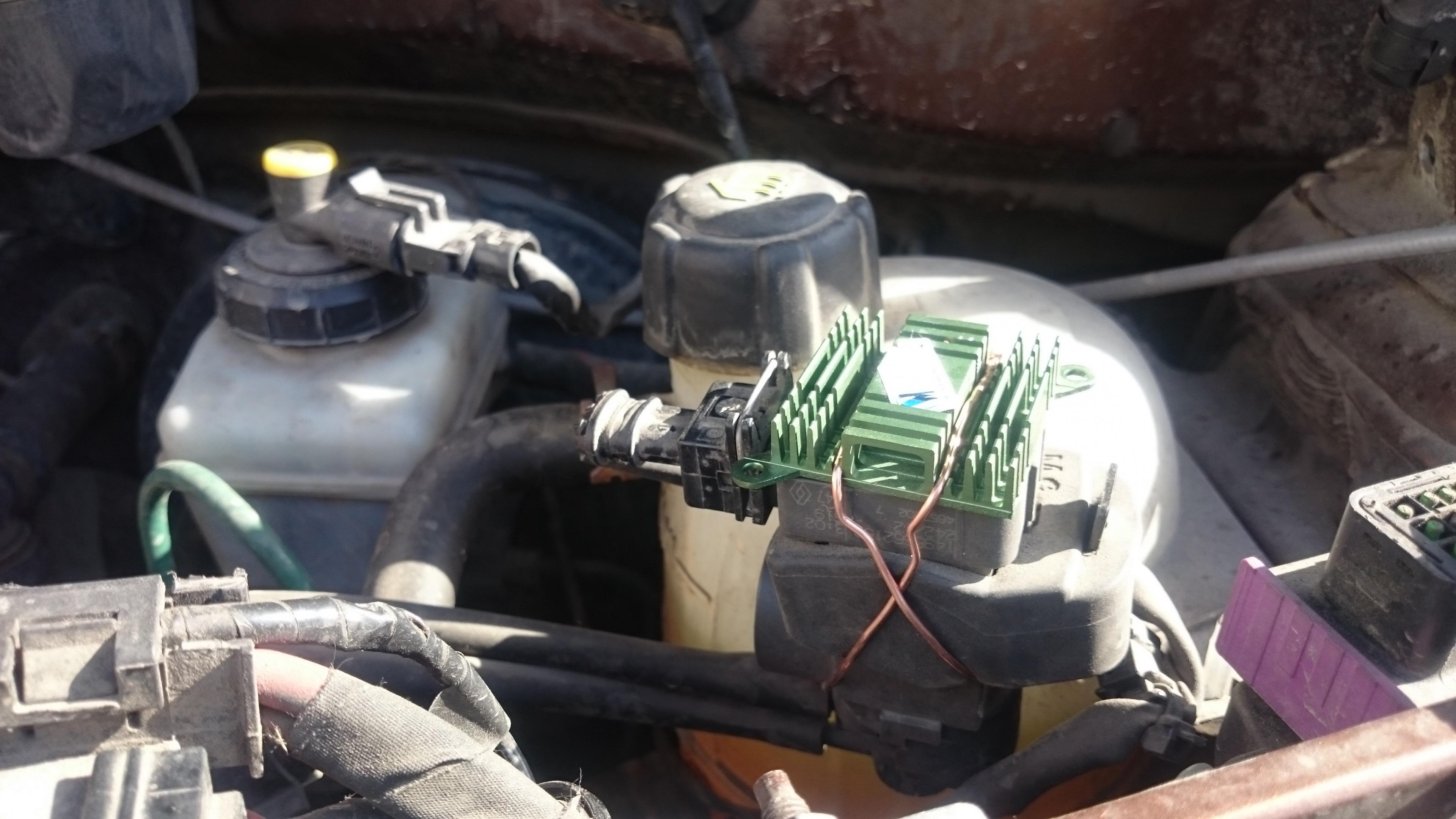

Какой то электроклапан, он у всех греется ! Я для самоуспокоения поставил на него радиатор ))

Сообщение от Modigar
Вчера поверх 2-х палок залил 41.46 л. Правда 100рублей цедил, что бы до ровного счета было.

Сообщение от WapStyle
Спиртовой или тосол?
Алюминиум компьютерен матиринен платен радиатор )))

Сообщение от толстый1980
кто льет присадки для дизелей? какие ? и нужны ли они вообще? слышал про кастрол и ликви моле, да и видел много раз. говорят мягче работает и для тнвд полезно[COLOR="Silver"]
Я ничего ни разу не лил, пробег 94500, проблем нет !
...на термо пасту?
Да , на термо пасту
а клапан егр надо глушить или проворачивать? на старых дизелях все знакомые по убирали. говорят новой жизнью мот зажил.
Глушить и лучше электронно и механически
Электронно - чтобы ошибок небыло !
Механически - чтобы наверняка ничего не пропускало !

Сообщение от Борян
Тема есть ,про новую жизнь, типа зажил на врятли, а вот незаметно продлить то да.
---------- Добавлено в 22:00 ---------- Предыдущее написано было в 21:57 ----------
Сообщение от Борян
Клапан управляет переключением байпасной заслонки на турбине чтоб поддерживать заданое давление.

Сообщение от Jonson&Jonson
А что там за клапан, и с чего решили, что его дополнительно охлаждать надо?
Сильный нагрев клапана говорит о сильном нагреве обмотки в нём, обмотка покрыта лаком, лак от перегрева может трескаться и приводит это к межвитковому замыканию - это конечно в худшем случае, наверняка этот клапан рассчитан на такую температуру и никогда не выйдет из строя
...Борян, а с чего вы решили, что там соленоид?
---------- Добавлено в 21:54 ---------- Предыдущее написано было в 21:52 ----------
Это я для ясности.
Чисто догадки, провода подходят, устройство сильно греется, вот и решил немного остудить, может заодно несильные и редкие подёргивания на 2500- 2700 оборотах пропадут, а у многих вообще провалы встречаются, пол лета с этим радиатором откатал - изменений "0", всё равно иногда бывают подёргивания !

В другой теме про этот блок сказали, что это блок управления свечами. Если это так, то смысл в дополнительном охлаждении не очевиден. Там скорей всего тиристоры для которых 100 градусов не критично.

не поленился взял инфрокрасный термометр завел ,температура порядка 45 градусов в центральной части,но если положить ладонь или палец то начинает нагреваться сек 10-15 до рука "шаловливая" не терпит потому как нет отвода тепла ,руку убераеш и нормально опять не более 45.Аналогичную ситуацию можно наблюдать зажав кристал микросхемы или транзистора и другого полупроводника. так что радиатор колхозить ненужно.

Хотя там какие-то трубки вроде. Хотелось бы понять что там за штуковина.
---------- Добавлено в 22:15 ---------- Предыдущее написано было в 22:11 ----------
kval300, вот и я про тоже.
