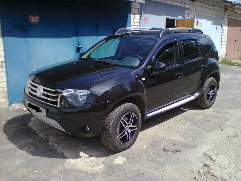

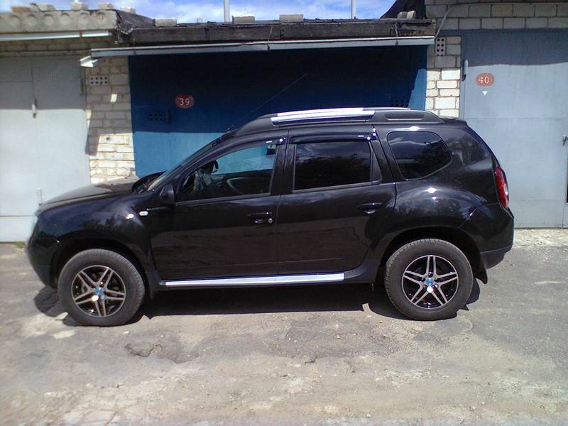

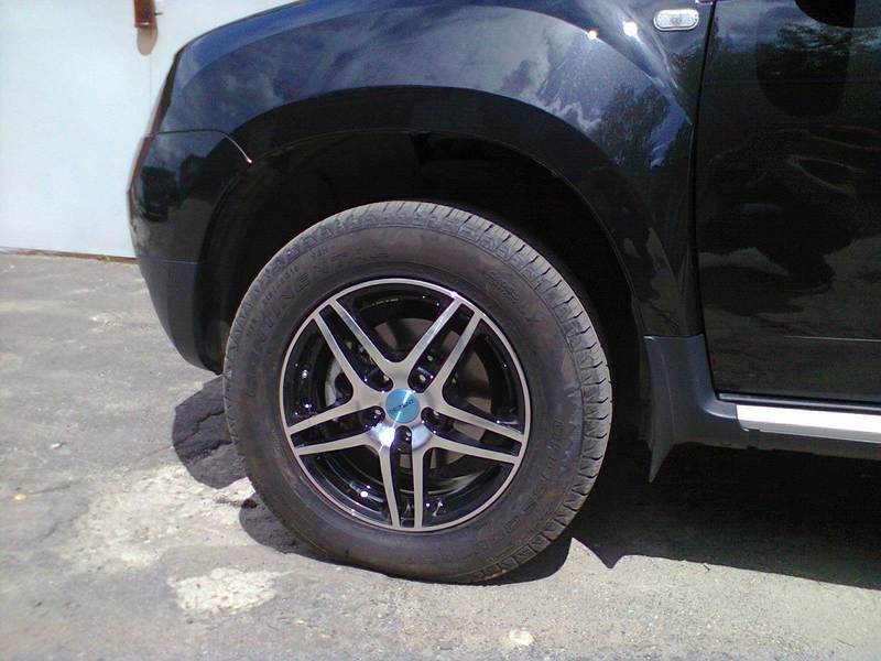

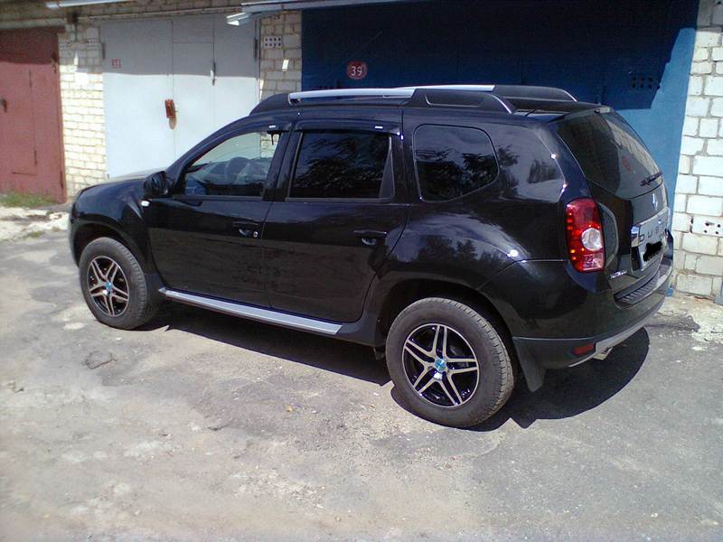

Автомобиль: Privilege 4х4 2.0 МКП6
вот прикупил себе диски, сори за фото с телефона, по возможности выложу хорошие.
