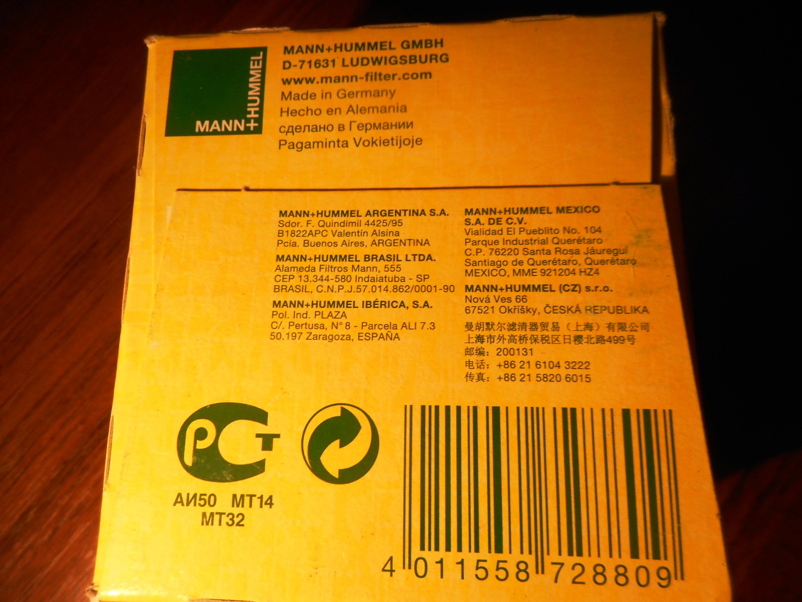

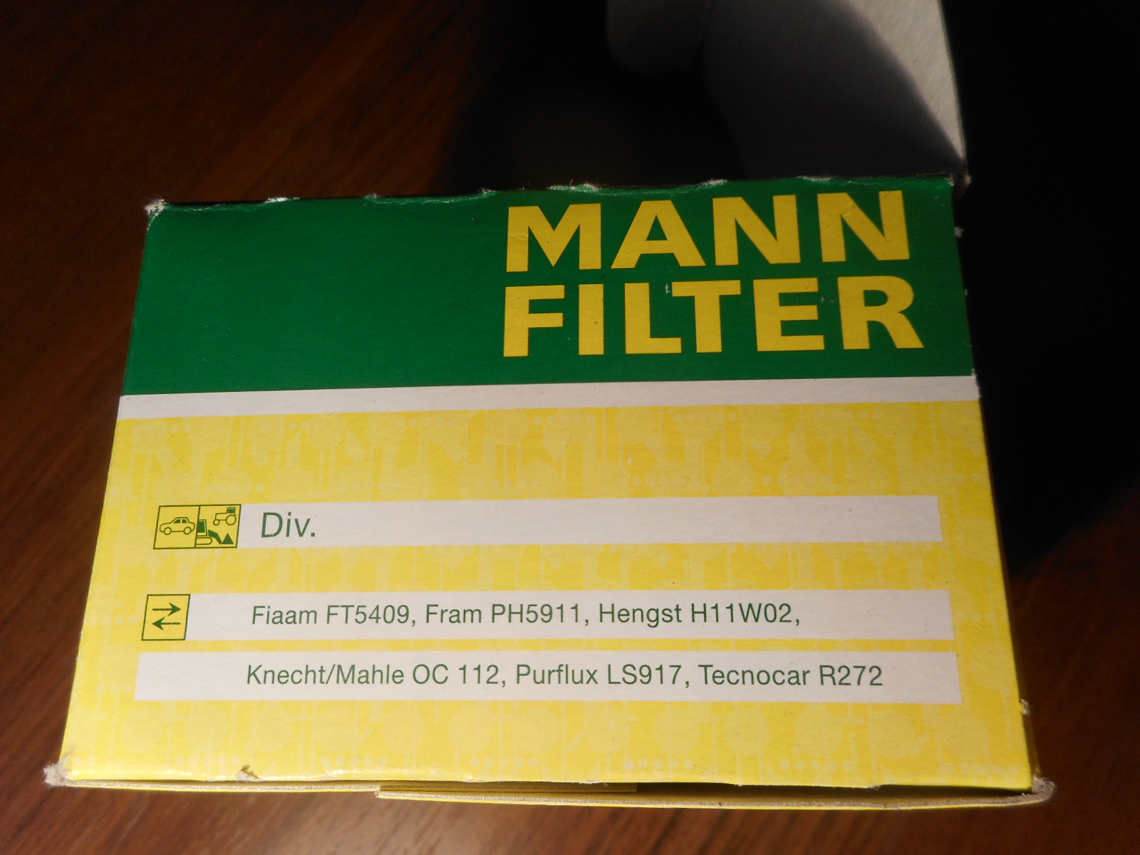

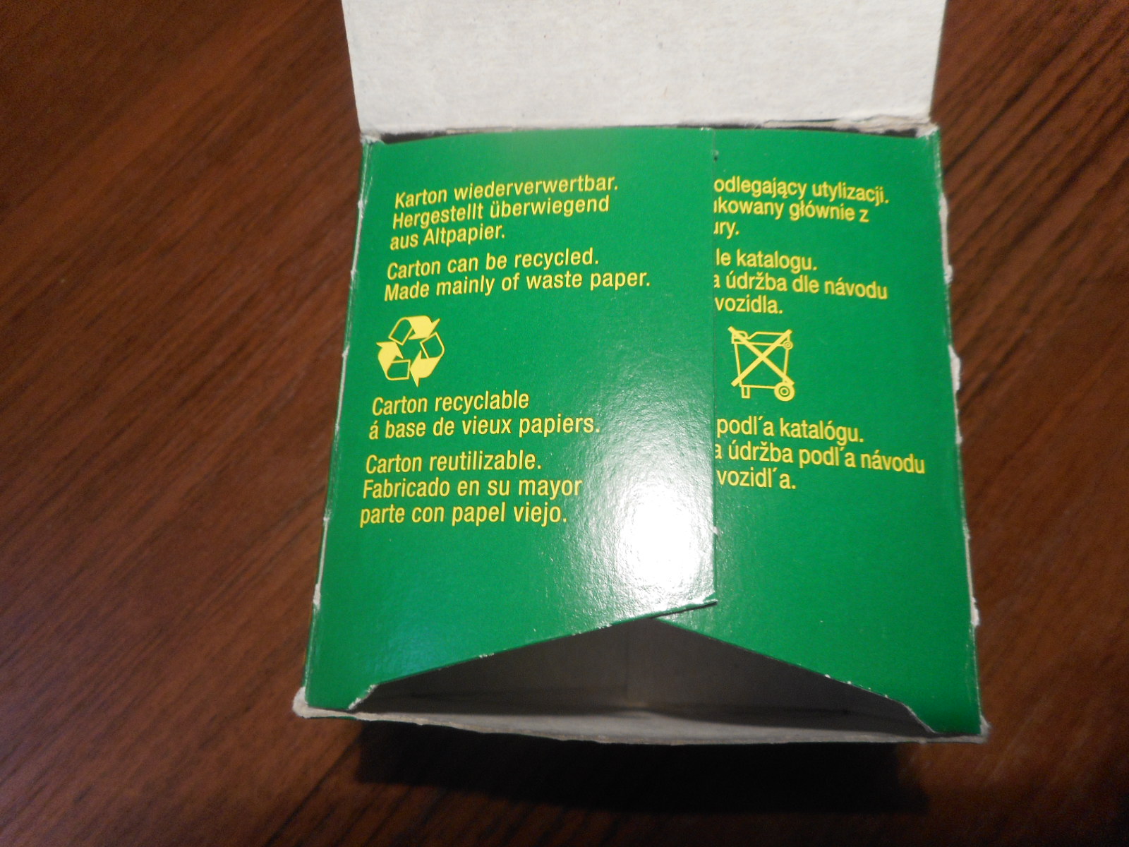

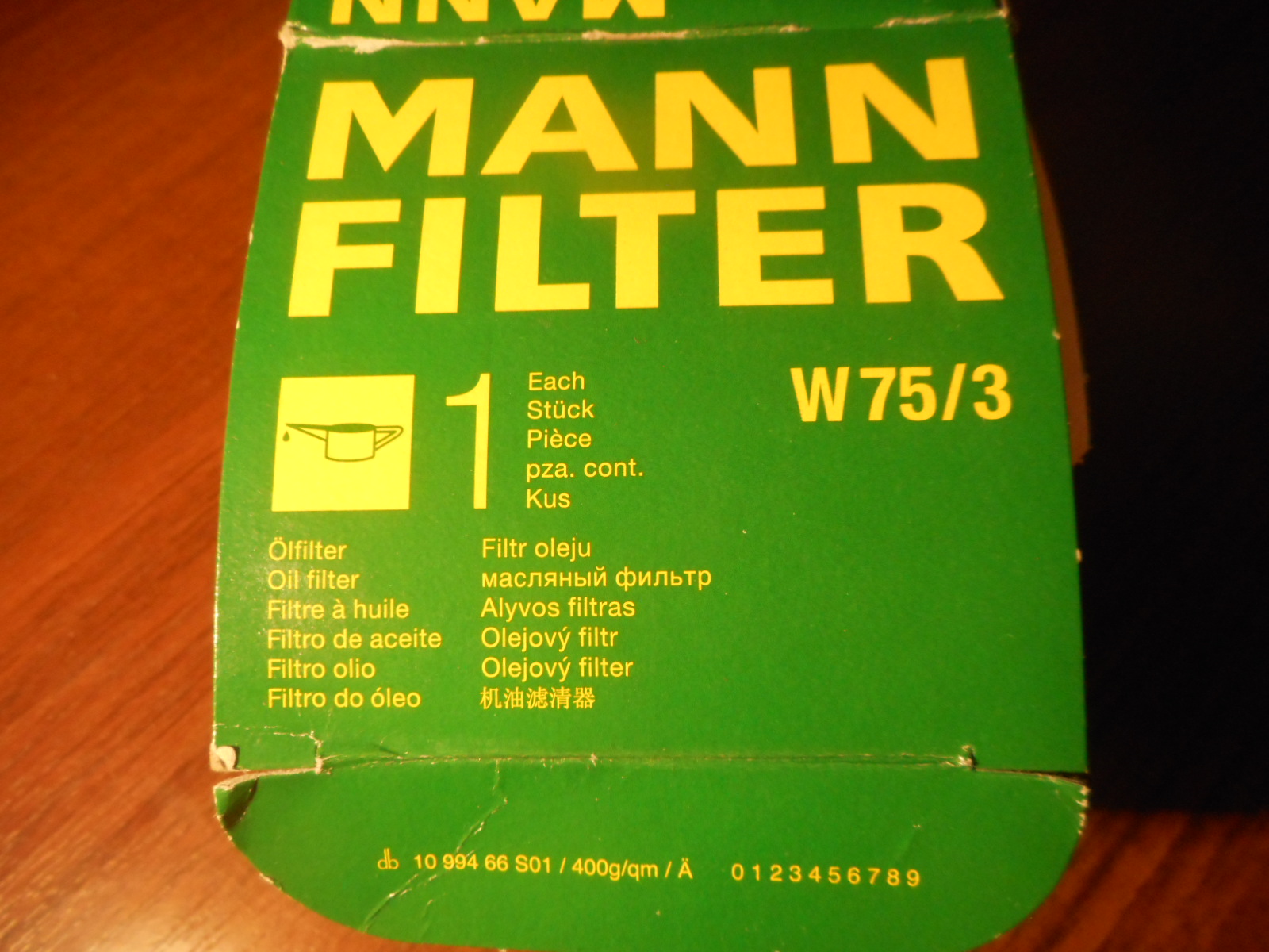

Старый 13.11.2018, 21:01   #1304
Sane
Аватар для Sane
Онлайн: Sane на форуме
Адрес: 43регион
По умолчанию Re: Масляный фильтр
Сообщение от Михалыч35
Точно подделка.
А как же 8 рёбер на вальцовке, или уже и это научились подделывать.
Упаковка.

Старый 13.11.2018, 21:18   #1305
Михалыч35
Аватар для Михалыч35
Онлайн: Михалыч35 вне форума
Был(а): 19 июн 2025 13:16
Адрес: ЧЕРЕПОВЕЦ
Sane, Точно подделка. ))))))
Чем фразы отличаются.

Валить обратно надо на оригинал, там я лучше разберусь, а тут не понятно что у меня в руках, или оригинал, или качественная подделка-цветная риска на резинке не прошла поверку на устойчивость на стирание. Только взял, и сразу вопросы появились, но, пилить и смотреть есть ли напыление внутри я не буду, подожду-мне не к спеху, у мну есть ещё один фильтр в н.з. оригинал -не палево.
Sane, некоторые переходят на манн, потому что сомневаются в возможности отличить подделку от оригинала, а я наоборот... Тем более он стОит копейки... И кстати, я не видел подделок в сетях 913-го фильтра, всё что выкладывали - это лохановский для 1.6... номер не помню... там ещё "пурфлюкс" написано, а на 913-м никогда не было написано "пурфлюкс"... Зато в нескольких местах покупал - все одинаковые и с пятаком, бледножелтой мембраной ну и ещё с чем-то там, что надо, уже и забыл, ибо сравниваю вновь купленный с тем, что уже есть)))
Ну да, не могу на скорую руку найти сообщение у соседей от "Кубика". Он выкладывал фотки палевого фильтра под оригинал, где уже фильтрующая бумага уложена зигзагом-шевроном, подделка под оригинал становится уже совсем близко к оригиналу.
Я видал что-то подобное, но это было либо не 913-й, либо там было много других отличалок... кроме зигзага... ну хотя бы зигзаг жёлтый шопипец аж глаза режет... а на ориге - бледненький цвет... Ну и ещё чего много, когда рядом лежат - сразу видно, вот я по такому принципу и иду...
Сообщение от bubba
Оказывается уже есть и для 2л. палевый 8200768913, вот нашёл сообщение от Кубика.http://duster-clubs.ru/forum/showpos...postcount=1238
