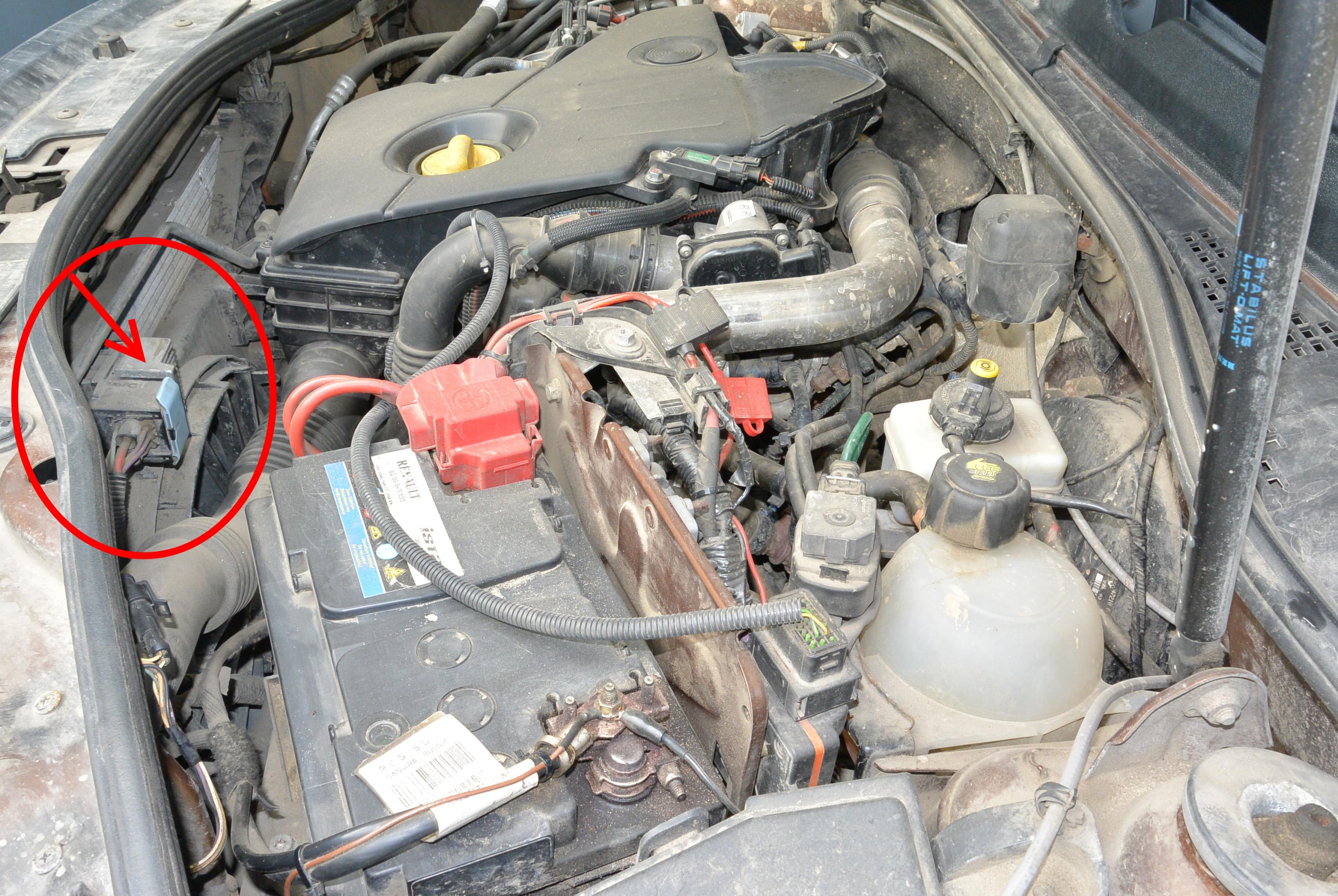

На дорестайле тута (отмечено красным кружком и стрелкой) :

нет никакой ошибки, просто чем холоднее, тем дольше приходится маслать стартер, а на свечах напряжение 0
---------- Добавлено в 23:30 ---------- Предыдущее написано было в 23:28 ----------
kval300,
