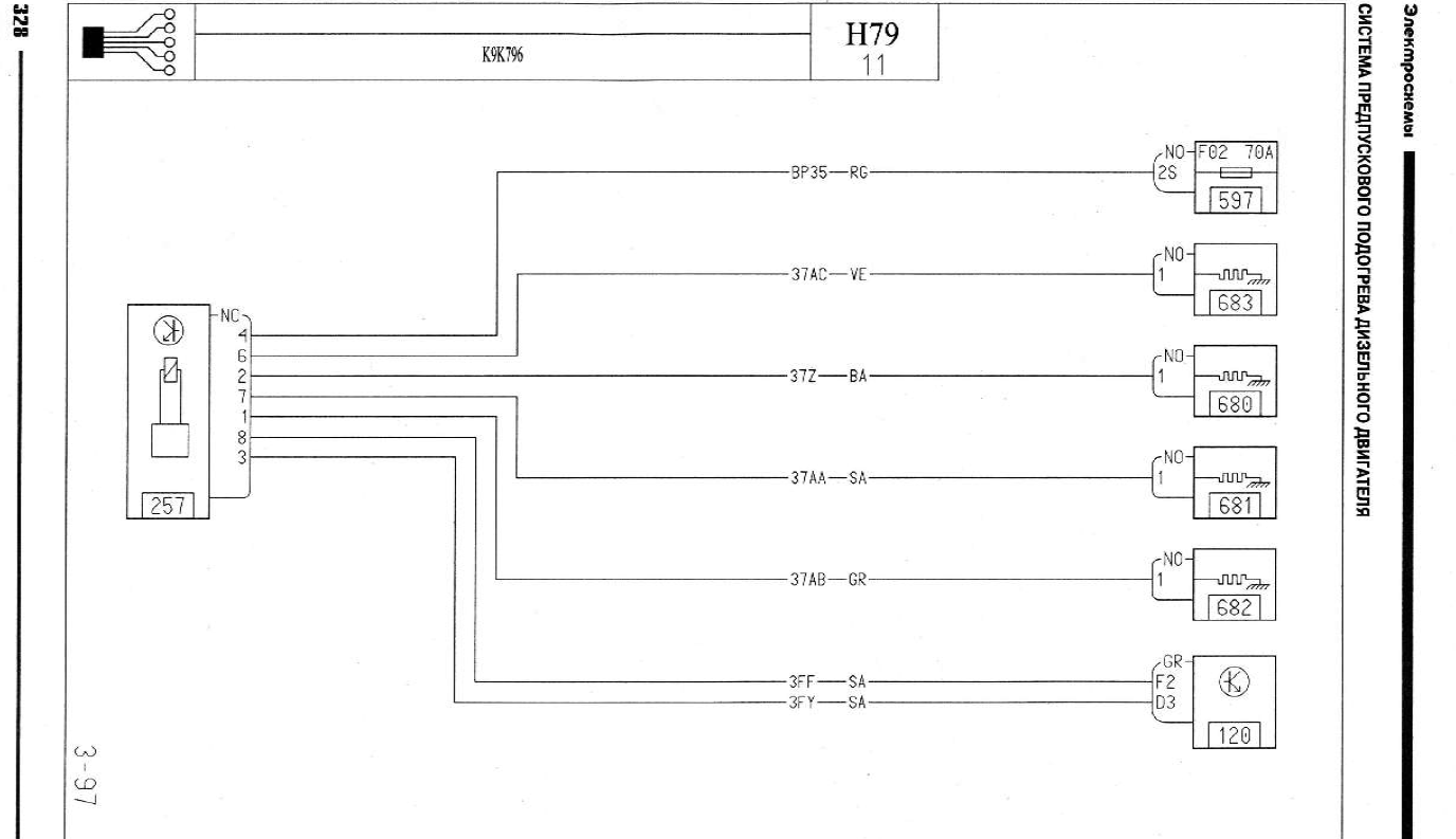

Напряжение подаваться должно, хотя там есть один блок мне пока не понятный. Постараюсь схему сейчас разобрать...
А свечи у нас стоят на 3,6В... Как то так...
Схема во вложении не от нашего двигателя...
Mark Twain ©

Сообщение от Vladslav68
Схема во вложении
у меня почему то 8 проводов

Уточнил по питанию свечей. Стоят свечи накала на 4,4 вольта RENAULT 82 00 682 592. Почему восемь проводов... Нет у меня актуальной схемы для нашего двигателя... Могу только замерить режимы работы на своей машине...  Но не обещаю что сегодня. Все приборы на даче...
Mark Twain ©
