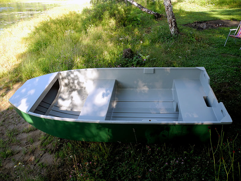

Вожу лодку, вес 45 кг. Длина 270см, ширина 120см. Разгонялся до 110 км/час. Ни разу не взлетел.

Сообщение от Alex27 Посмотреть сообщение
Ни разу не взлетел.
Дык, лодка, небось, вверх килем лежит и работает, как антикрыло

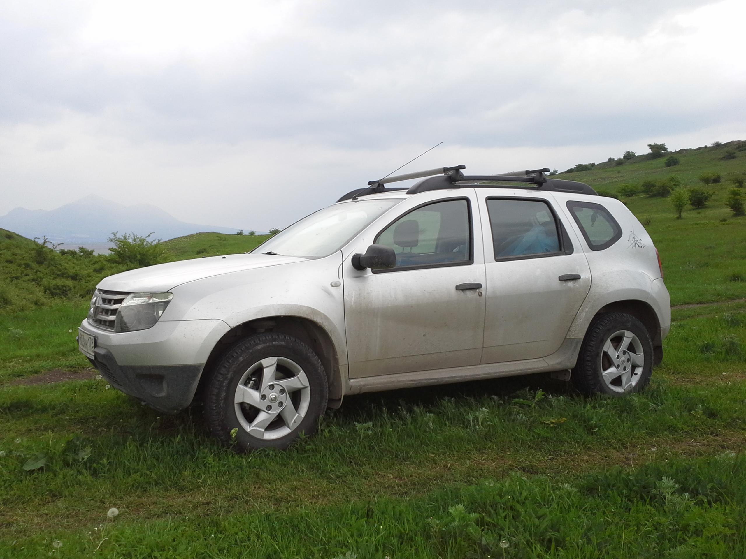

Парни одолеть 66 страниц сложно ,откликнитесь кто возил пластиковую лодку на крыше ,длиной 2,65 м,называется Малек, ширина 1,3 м,вес примерно 40 кг,реально ли это?
Читать некогда ,надо быстро решить покупать или нет,сорри.
Выдержат ли поперечины?
Я возил несколько раз виндсерф с мачтой, гиком + 3 паруса + ласты и т.д. в мягком чехле на багажнике на 10-ке каждый раз не менее 1000 км. на скоростях до 120 км.
Габариты и вес почти соответствуют - только уже.
Возил его носом вперед, и он ведь слегка изогнут, так что как лыжа был.
Сейчас у меня на Дастере такие дуги как на фото внизу.
Я повез бы, но если есть фаркоп, советую приколхозить как-нибудь дополнительно крепление от фаркопа к корме лодки...
Если найду фотки с серфом на багажнике - выложу.
Всех благ!

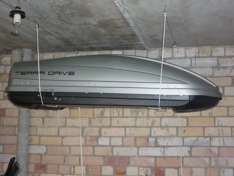

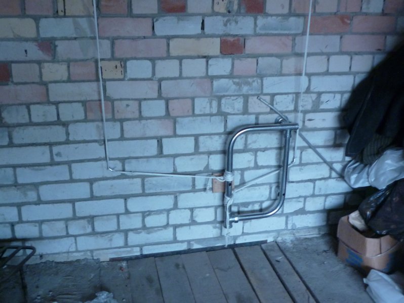

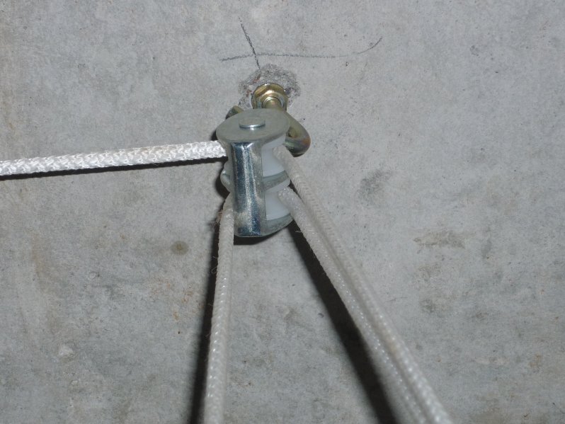

Ну вот, закрепил я бокс на зимнее хранение, правда закрепил я его недели две назад да все недосуг было сфотать. Цена вопроса около 1000 руб. Все куплено в кастораме. Не хватает лишь вертлюга типа того, что наматывает цепь в деревенских колодцах. Он нужен для того, чтобы поднимать одновременно и нос и корму бокса. Без него технология такая (получена методом проб и ошибок, каюсь, один раз я его уронил с метровой высоты, пока он летел - перевернулся вверх дном и упал на крышку, крышка выдержала ): ставлю табуретку, на нее бокс, продеваю капроновый шнур с низу и вставляю крепежные скобы от бокса. Можно поднимать. На стенке (на фото видны) есть на разной высоте крючки для предварительной фиксации. Окончательно фиксируем привязывая к поручню погреба.

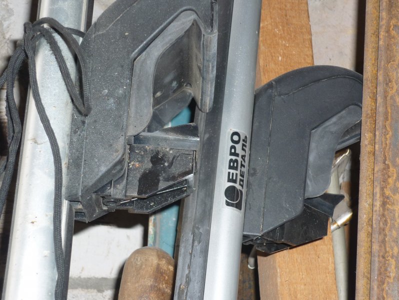

Сообщение от ilion Посмотреть сообщение
Мда, мне тоже кажется, что эти крепления дежатся на честном слове.
Хотя и держатся. И непонятно зачем себе устраивать лишнюю обязанность по протяжке чего бы то ни было при отливе. Не стоит это никакой экономии. Как-то жизнь с ключом наперевес не прельщает.
В защиту Евродетали. Вот сделал фото снятых в гараже. Там видно, что в обхвате с внешней стороны солидный зацеп. При привинчивании к релингам дорестайла заходит снизу миллиметров на 5-7. Кстати в посте http://www.dusterclubs.ru/vb/showpos...postcount=1248 та же Евродеталь, только не с аэродинамическими, а обычными релингами. Заранее извиняюсь за качество второго фото.
