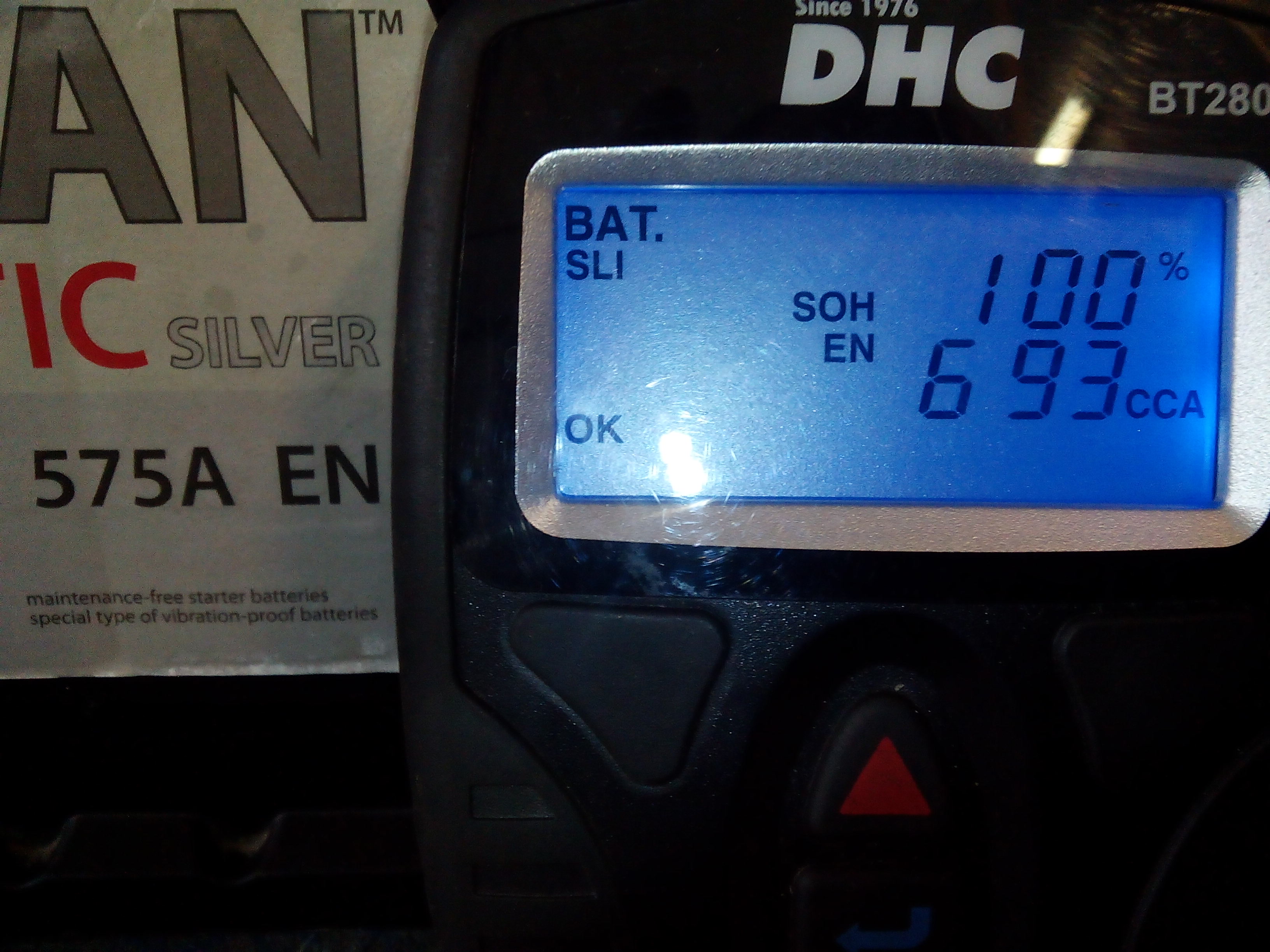

Сообщение от Спутник
Таким мерили?....
неа... там экранчик был побольше, зелененький... и текст
был виден - состояние АКБ хорошее...

Сообщение от Panzerschreck
Мой вам совет сделать стационарный 100 пр. заряд .Стабилизированным током с конечным напряжением 16,2 в . И проживет ваш АКБ года два точно .Да и глазок позеленеет .
Вы здесь упоминали про ток зарядки 714 а . скорее всего ток холодной прокрутки .На фото мой тестер емкости . чем то таким вам и проверяли АКБ.

Сообщение от Vektor
так оно и есть... описАлся...

Сообщение от Михалыч35
И чемуж вы хотите верить? Плотность тож косвенный метод.
Тестер емкости тем и хорош что даже если АКБ не заряжен мы узнаем его емкость . И можно делать выводы заряжать или в утиль . Panzerschreck -у намерили 714 а . из 720 а исты можно с уверенностью сказать что АКБ в хорошем состоянии но не заряжен. Степень заряженности можно точно определить только по плотности.
И еще одно НО 720а. ток холодной прокрутки при -18 по Цельсию а замер производили скорее всего при плюсовой температуре соответственно и ток будет завышен на 50- 100 единиц . Если все это учесть то получим 620а что тоже не плохо на -30 хватит курнуть .

Сообщение от Vektor
Кальциевому АКБ больше 14,3 давать вредно, очень не любит кипеть. До 14,3 практически не кипит, поэтому и встречаются полностью не обслуживаемые. На десятке стоял АКБ технология Са/Са, прослужил 7 лет, с ним и продал машину. Тестовый 10 часовой разряд показал остаток от начальных 60А*часа всего 29-30. Крутил зимой достаточно бодро, но если неделю машину не брать АКБ токами утечки подсаживало и крутил уже похуже.
Это я к тому что эта технология + исправная сеть в машине (напряжение не выше 14,3 В) даёт полностью не обслуживаемый АКБ.
Всё остальное надо следить, меня от этого держит только гарантия, но по напряжению на следующее утро, или даже не так, по напряжению утром после 14 часовой поездки на кануне могу сказать что АКБ подпортился или уровень электролита упал, но проверить не могу, гарантия.
P/S. У АКБ 3 пробки постоянно потеют, предполагаю эти банки кипят, значит ними что-то не то, или сыпятся или сульфатируются. Беда Са/Са что они не десульфатируются, потому как сульфат кальция не растворяется.
---------- Добавлено в 08:53 ---------- Предыдущее написано было в 08:48 ----------
Теперь понимаю на основании чего они делают результат исправности АКБ.
Вычисляется внутреннее сопротивление батареи. Хитро. Надо будет сделать такой приборчик.
Как-то так, мне нравится.
