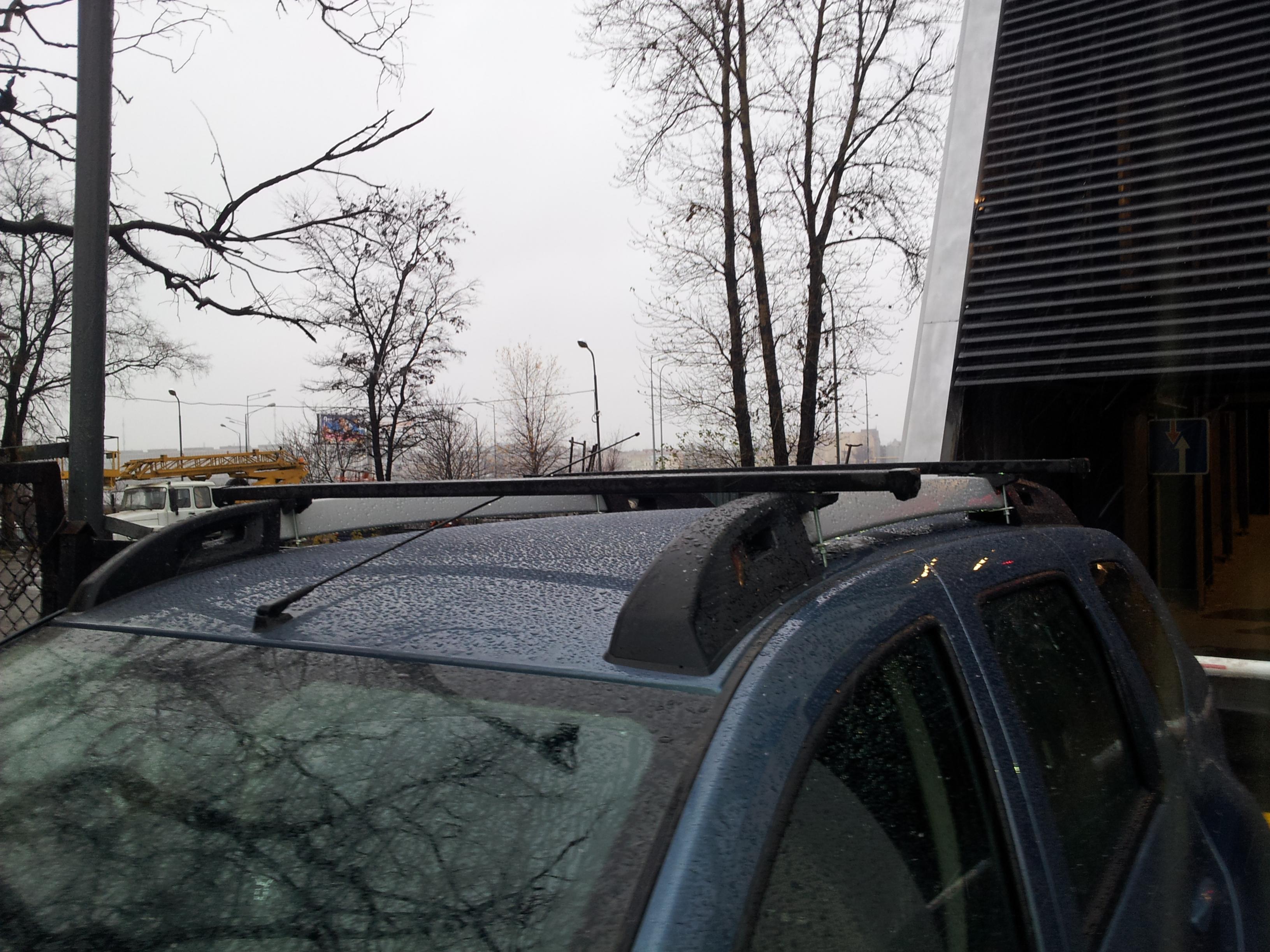

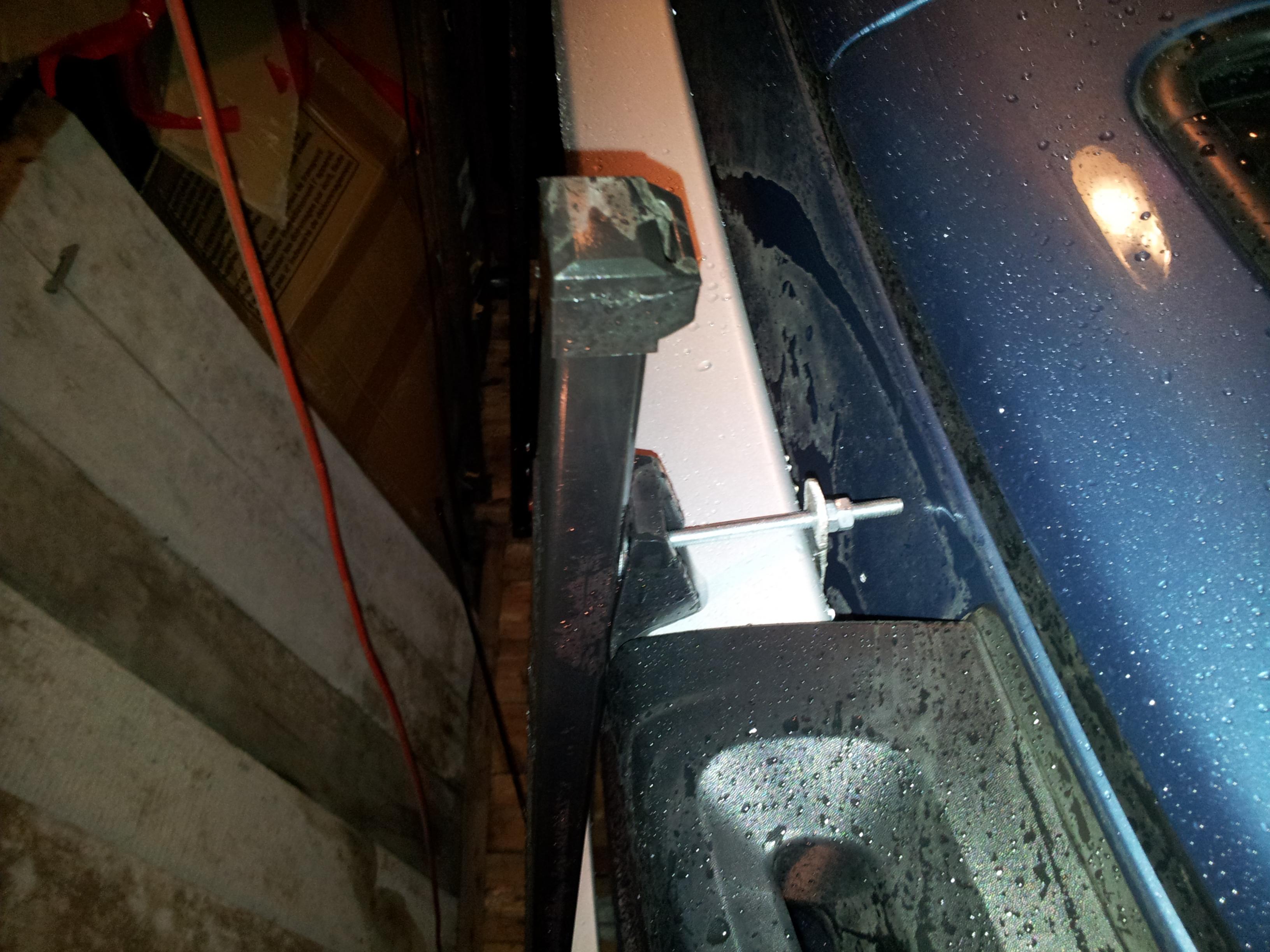

Re: Багажник и бокс на крышу
Сообщение от Мегавольт
Уважаемое сообщество новые рейлинги -новые проблемы. старые насколько я понял не подходят из за изменившейся высоты рейлинга ( точнее встанут но как будут держать)). нашел в инете Евродеталь ED7-525C стальные 125 см со стальной пластиной внизу( стоят 960 рублей). в принципе можно и болты на более длинные поменять чтобы хватило для обжима. Кто что скажет? http://xn--80aabjqmapz.xn--p1ai/prod...al-v-sbore-220
итак озадачился этим вопросом(дуги на новый дастер) Естественно подавляющее большинство дуг на новый дастер не налезают. а цены озвученные на фирменные и просто багажники меня просто напугали.
но мы не боимся искать обходные пути.
Итак нужны дуги мамонт или евродеталь(125-130 см) на рынке-800-900 рублей. из них нам не понадобятся только соединительные болты и нижние пластины. покупаем в магазине крепежа новые болты 6х10 8 штук и по две гайки на них( мне вышло в 56 рублей). и находим или вырезаем пластины алюминька или сталь и делаем в них отверстия под болты(расстояние между отверстиями 7,5 см) . все в принципе.
выполнены качественно рассчитаны под 70 кг .держит не хуже чем туле и прочее. минус один-свистят после 120. Амос аэродинамический который я продаю не свистел вообще.
вопрос с рейлингами на рестайлинговый дастер для меня закрыт
Мегавольт,
Не в качестве умничания, а обмена опытом для:
Нижние контрящие гаечки если применить с наполнителем, думаю, держать будут лучше. Все-таки тряска вибрация. Хотя если гайки мертво друг в друга, то, наверное, достаточно будет.
Что гаечки открутить, что ленту перекусить бокорезами, что сами 8 мм U-образные винты мелкой ножовкой чикнуть, конечно найдутся желающие, главное не дать им возможности на это.
А так - да, более мощные и закрытые крепления с секретом или замком посолидней будут.
Для меня вопрос не закрыт.
Сообщение от IgorK
Мегавольт,
да спасибо за совет, но я думаю питерская зима с ее реагентами сделает работу за меня
---------- Добавлено в 20:35 ---------- Предыдущее написано было в 20:31 ----------
Сообщение от ilion
вы только покумекайте - не спровоцируете ли придурков на отвинчивание этих гаек. Уж больно доблестная добыча просто в руки так и прет.
как уже сказали выше-все можно снять и ленту и прочее-но гайки со стороны внутренней части рейлинга можно открутить только встав на табуретку-со стороны двери просто никак не подобраться. а багажники типа туле или монблана с ключами типа снимаются за 30 секунд-ибо удобно
