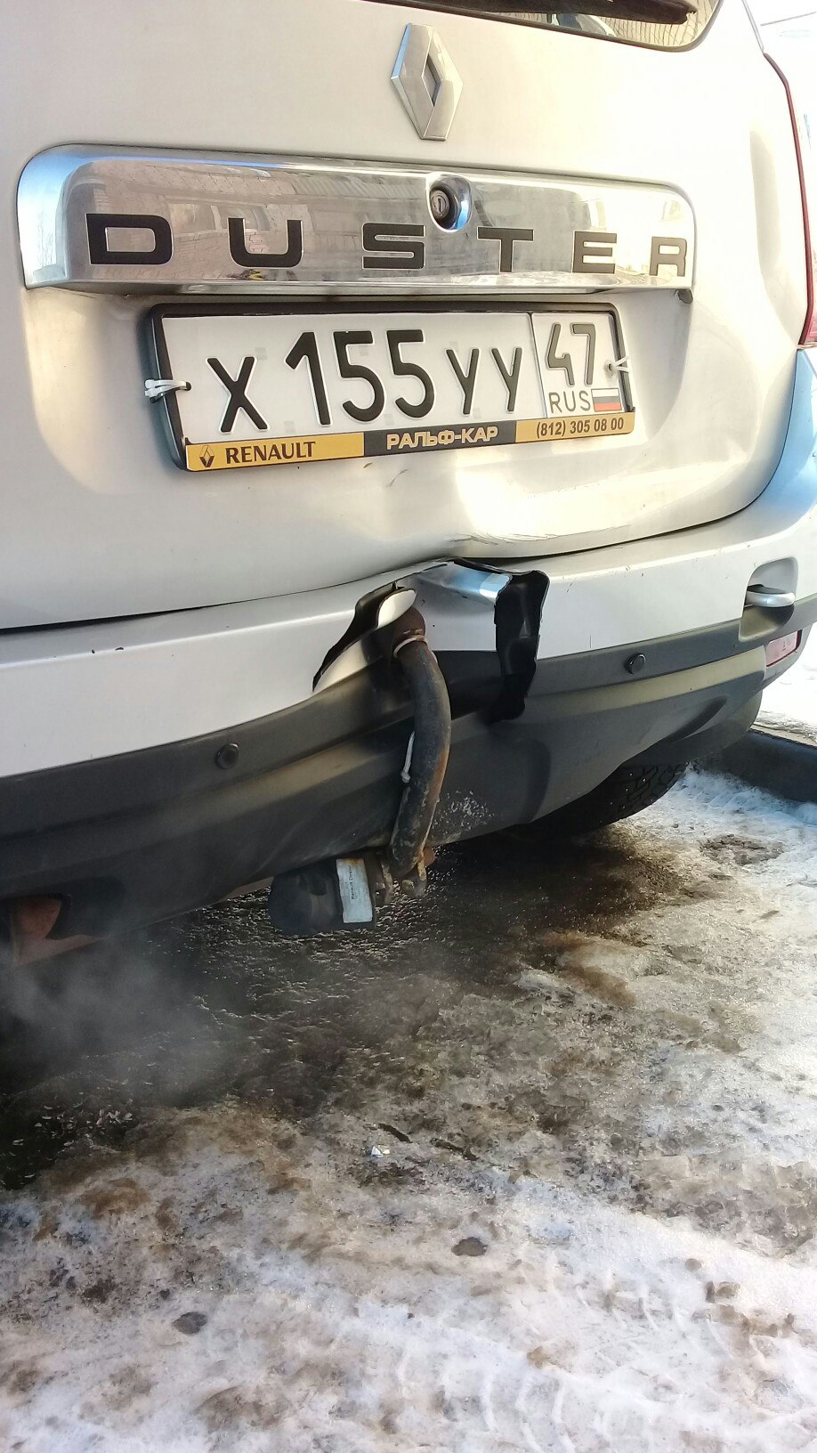

Вчера на шоссе мне вбили форкоп в бампер,согнулся сам крюк и продырявил мне бампер.
Сейчас выложу фото.

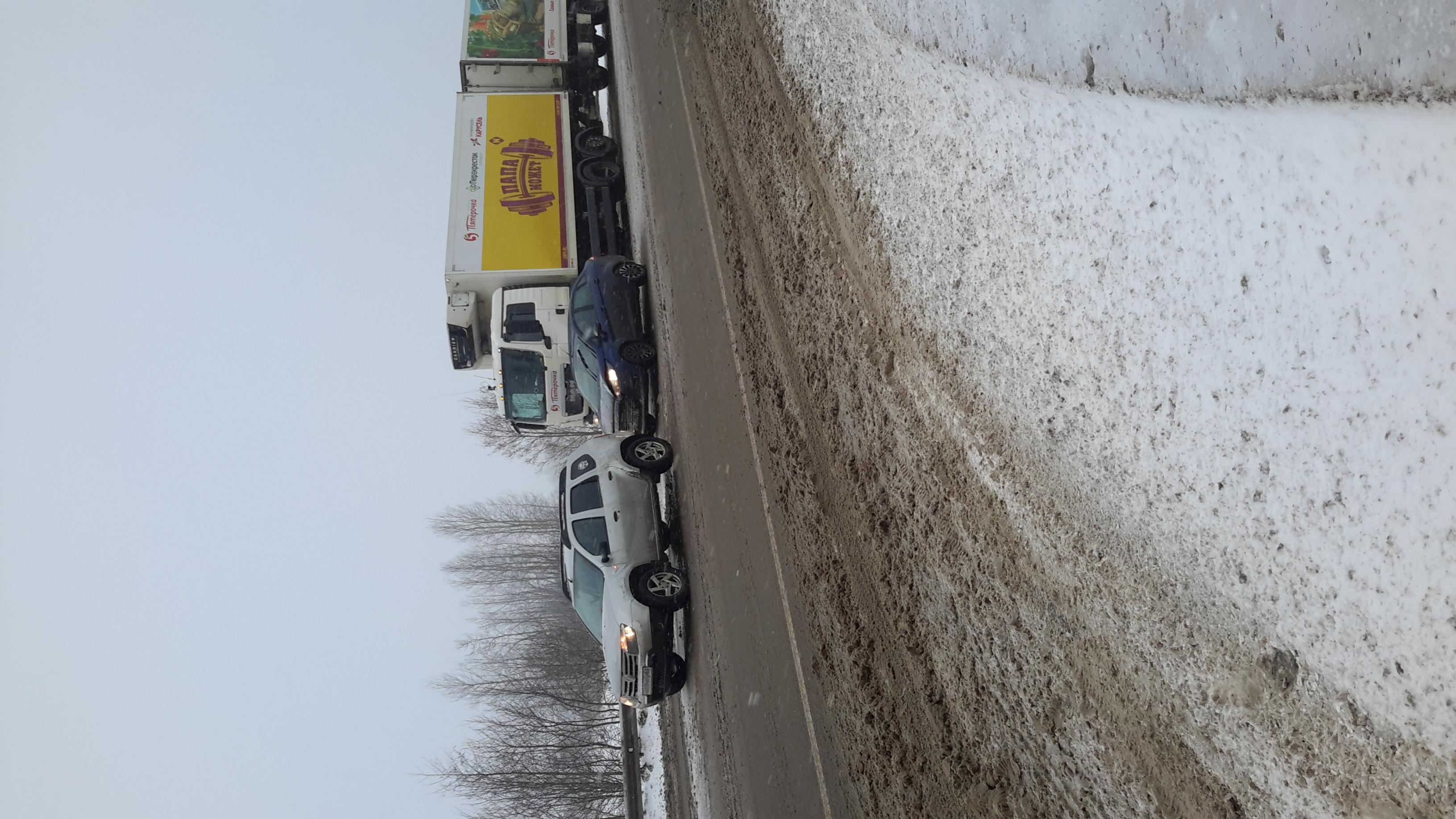

Re: Фаркоп
На трассе.

Сообщение от ПавелСПБ
На трассе.
Данное фото не интересно. Ты крюк сам покажи и повреждения двух автомобилей.
Что за крюк такой, который гнётся?! Может всё-же согнулся металл в местах его крепления?

Re: Фаркоп
Согнут сам крюк,сразу после болтов крепления. Форкоп фирмы Bosal. Я рассказывал о его покупке на 24й странице этой темы.
Машина,приехавшая мне ссади-Ford-Fiesta. Парадокс-Фиеста согнула мне фаркоп,при этом ее бампер с решеткой практически целы,решетка не пробита,машина на ходу,радиаторы не текут,все исправно. Да,сломано крепление правой фары,но все исправно. Согнут капот,конечно же.
Подпрыгнувшим бампером мне смяло дверь багажника.
Дверь и бампер под замену. Крюк выправлю на прессе. Ставить не буду,положу в багажник. Вместе с новыми болтами....
Во всём ищи позитив. В данном случае ты избавился от очень, очень плохого крюка.
P.S. Ты уверен, что это был Bosal оригинал?

Re: Фаркоп
Упаковка,и само изделие,его вид-нареканий не вызвало. При установке все подошло.
Думаю что оригинал.
Ну да Бог с ним,все живы,и это главное.
Удивил Фордик-реально неубивайка.

ПавелСПБ, Скорей всего у вас пошёл винтом квадрат под бампером. А так счастливо отделались. Если появится желание отпишитесь о скрытых повреждениях.

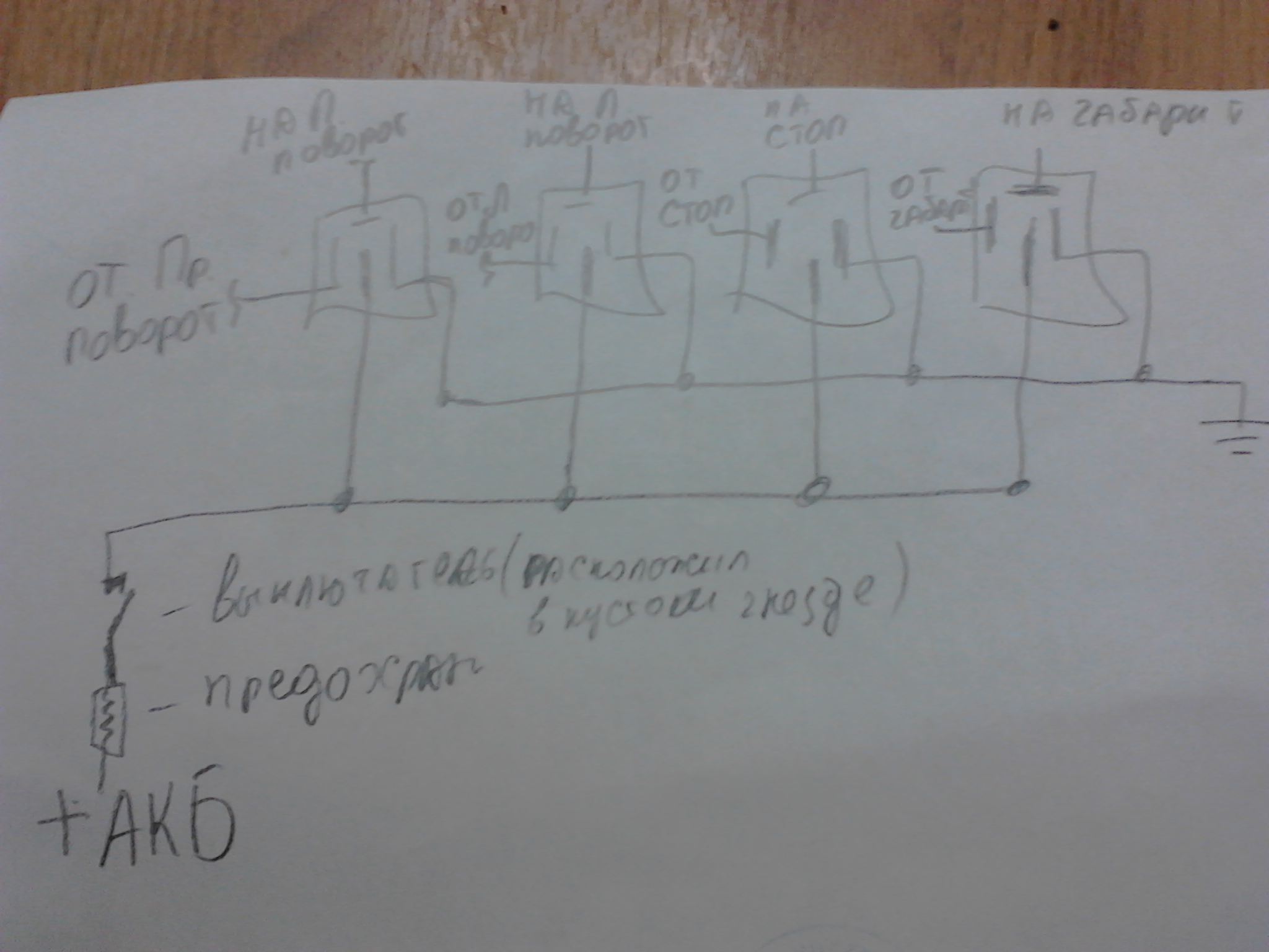

[/COLOR]Задавал вопрос о фаркопе на рестайл по поводу электрики; и так очень мало информации. Повторяю ещё раз. Можно ли обмануть мозги, поставив на прицеп светодиодные лампы. Кто ставил, поделитесь опытом. Или без вариантов нужен блок согласования.[/QUOTE]
светодиоды ставил ,помогает ,ну убрал и пустил через релюшки ,т.к. в прицепе проводка всегда "слабовата", да и прицеп с лодкой ,частенько в воду загоняю.

А что за релюшки,можно поподробней?

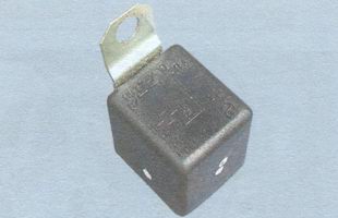

Re: Фаркоп
Сообщение от ilatoleg
обычные релюхи по 30р за шт .питание пустил через предохранитель на прямую от акб .расположил в нише домкрата
