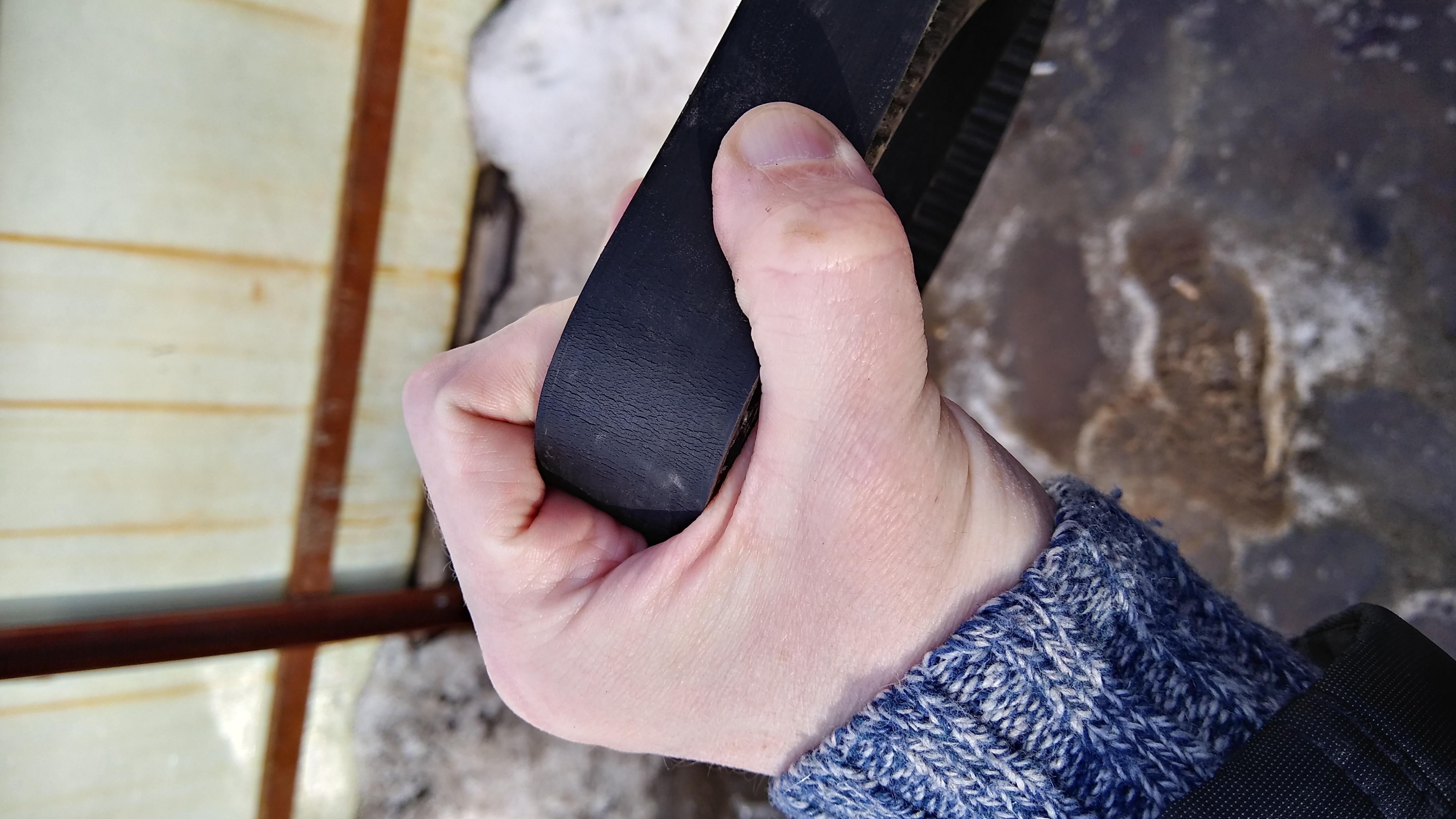

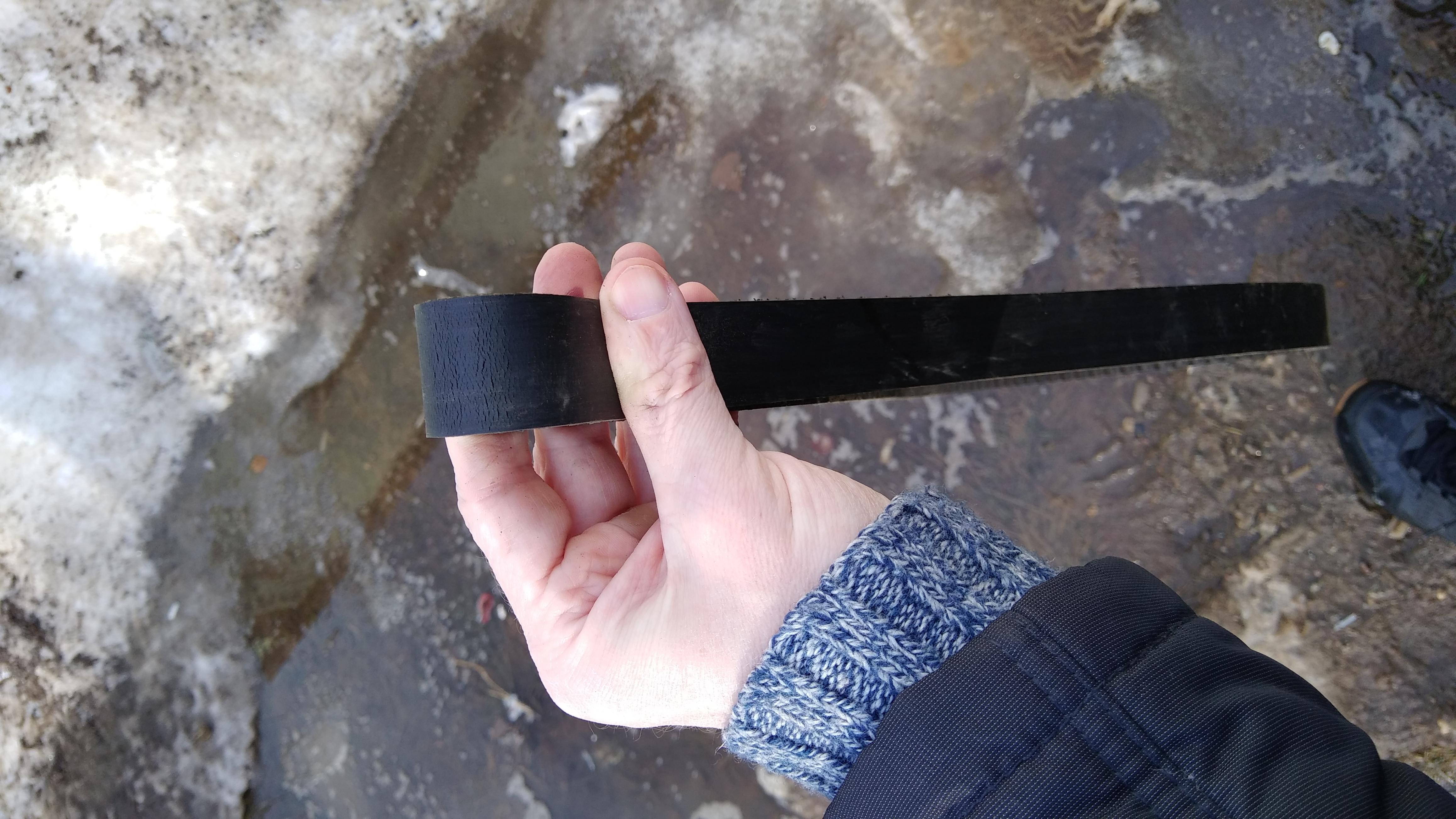

В общем заменили мне сегодня ремень ГРМ с роликами. Шум и свисто-шелестение из под капота ушли. Ремень навесного и его ролики оказались в норме. Сфотал старый ремень. Если не сгибать, отличий с новым особых нет (ну типа, там полустерта маркировка и т.п. не считаю), но как только перегнул его стали видны мелкие трещинки как на старых покрышках. В общем, думаю, не зря заменил. Резина стареет сама по себе. Видно не просто так сроки замены установлены.

Сообщение от Borysych
... но как только перегнул его стали видны мелкие трещинки ... Резина стареет сама по себе. Видно не просто так сроки замены установлены.
Так то оно так, но это как раз и говорит о том что несущая основа ремня еще в полном порядке. Вот когда эти трещенки становятся видимы на натянутом ремне, тогда несущая основа поплыла.

Re: ТО-4
Borysych, какой пробег? Сколько лет ремню? Эксплуатация авто каждый день?
Эти трещины есть на всей длиннее ремня или в одном месте?
Эти трещины наблюдались на шестернях распредвалов до снятия ремня ГРМ?
Трещины есть на внутренней части ремня ГРМ при таком же сгибе?

Павлуша, пробег 70 т.км; ремень родной, не меняный с 2013 г.; эксплуатация авто каждый день; трещины по всей поверхности, где бы не согнул. До снятия ремня его состояние не контролировал. На внутренней поверхности таких трещин незаметно, там поверхность изначально какая-то шершавая, будто армированная, и какие то точки появились.
Если прям сильно надо - сфотаю и внутреннюю поверхность - ремень еще не выкинул, в багажнике валяется .
