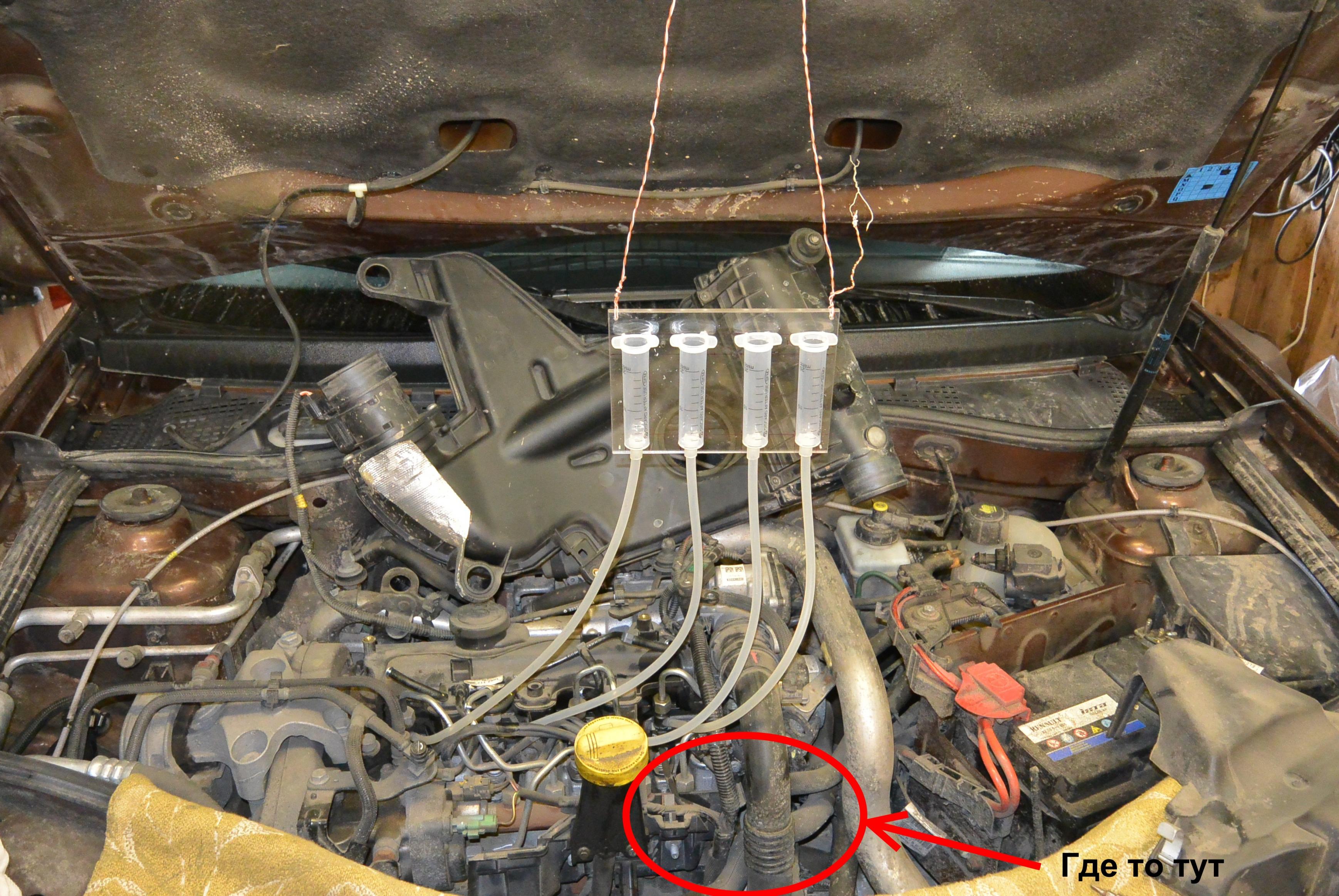

Вот тоже подумал на контак только на форсах.может стоит проверить пошатать(вытащить вставить но лучше с откл массой) и на форсах и там где кругом обведено,может на оборотах и не заметно периодический пропуск.а если не поможет остается только к диагностам.тем более что ошибка не вылазит.
