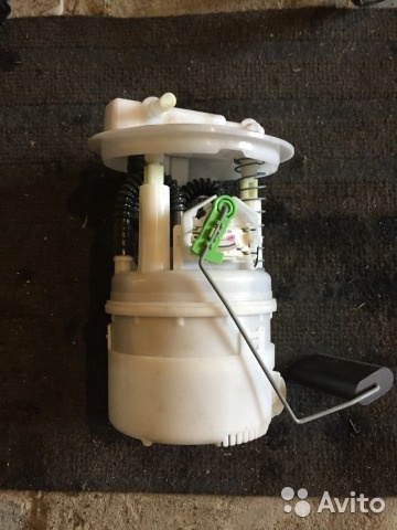

Господа, вопрос: стал заправляться из канистры, стал неточно показывать уровень топлива. Зальешь бывает 30 литров, датчик показывает три деления и стоит так 200-300 км (средний по бортовику 6,7).
Сейчас стало по другому, заливаешь стоит два деления, потом падает, по расходу в баке должно быть литров 10-15 а показывает одно деление.
посоветуйте, что нибудь, кроме как заправляться на АЗС.
Или забить и залить полный бак и каждые 300-400 км доливать до полного?

По идее правильно показывает,я обычно заправляюсь когда половину показывает и тогда до полного получается 30-35 литров, а черточки начинают убывать когда проедишь порядка 200км.Я вообще стараюсь менее пол бака не держать чтоб говно не собирать со дна. Правда 1 раз доездился что лампочка загорелось -это когда около 8ми литров остается.

А зажигание во время заливки выключено? Просто я летом тоже много заправлялся из канистр. Проблем не было.

Можно обнулить БК или снять клемму акккума на пару минут,как то у меня сбойнуло когда заправлялся с включенным двигателем.(такая проблема есть ,туды ее в кочель!)
Всегда заправляюсь не глушу . Залил -пока не поехал палки как и были до заправки. Трогаюсь сразу выскакивают до залитого объема.

А у меня наоборот и ничего не помогло пока клемму не скинул,теперь глушу перед заправкой.

Глюкнул у меня как то раз указатель топлива в баке.
При полном баке две верхних полоски не светились.
Решение стандартное.
При включенном зажигание зажал пимпочку на компьютере, стрелки весело попрыгали побегали, показали мне мгновенный и прочий расходы.
Указатель топлива вернулся в свой рабочий режим, - показывать погоду в шанхае.

Ничо он у нас не врёт.
Он показывает уровень в баке а не объём.
А т.к. бак хитрой конфигурации, то уровень и объём находятся в нелинейной зависимости.

Полностью согласен,както проехал и БК показал расход 30 л ,на заправку заехал взял 30 л влезло еле еле как и до того ,когда перед выездом заправлял чтоб в самый край.Просто когда показометр показывает половину то нужно знать что это немного меньше вот и все.Те должно влезть не менее 35 литров

На самом деле, его можно было легко оттарировать и под объём расстоянием между рисками по которым поплавок скользит, но тогда это был бы датчик уровня под конкретный бензобак, а так получился универсальный датчик под любой бак подходящей высоты - унификация, ётить.

Эти полоски, правильно, не верьте им. Через зажатую пимпочку точно показывает. (калибровал нештатный свой БК через пимпочку, в гараже на одном месте) Наглядно видно по нештатному БК, но лампочка загорается около 7-8 литров.
Основное предназначение "полного бака" это зимой отсутствие конденсата (возврат идёт, а он теплее, на полном меньше разница, за счёт объёма). "выжигать" топливо под "0" перед ТО хорошо, с заменяемым фильтром и муть слить, а ещё и промывку топливной системы.
