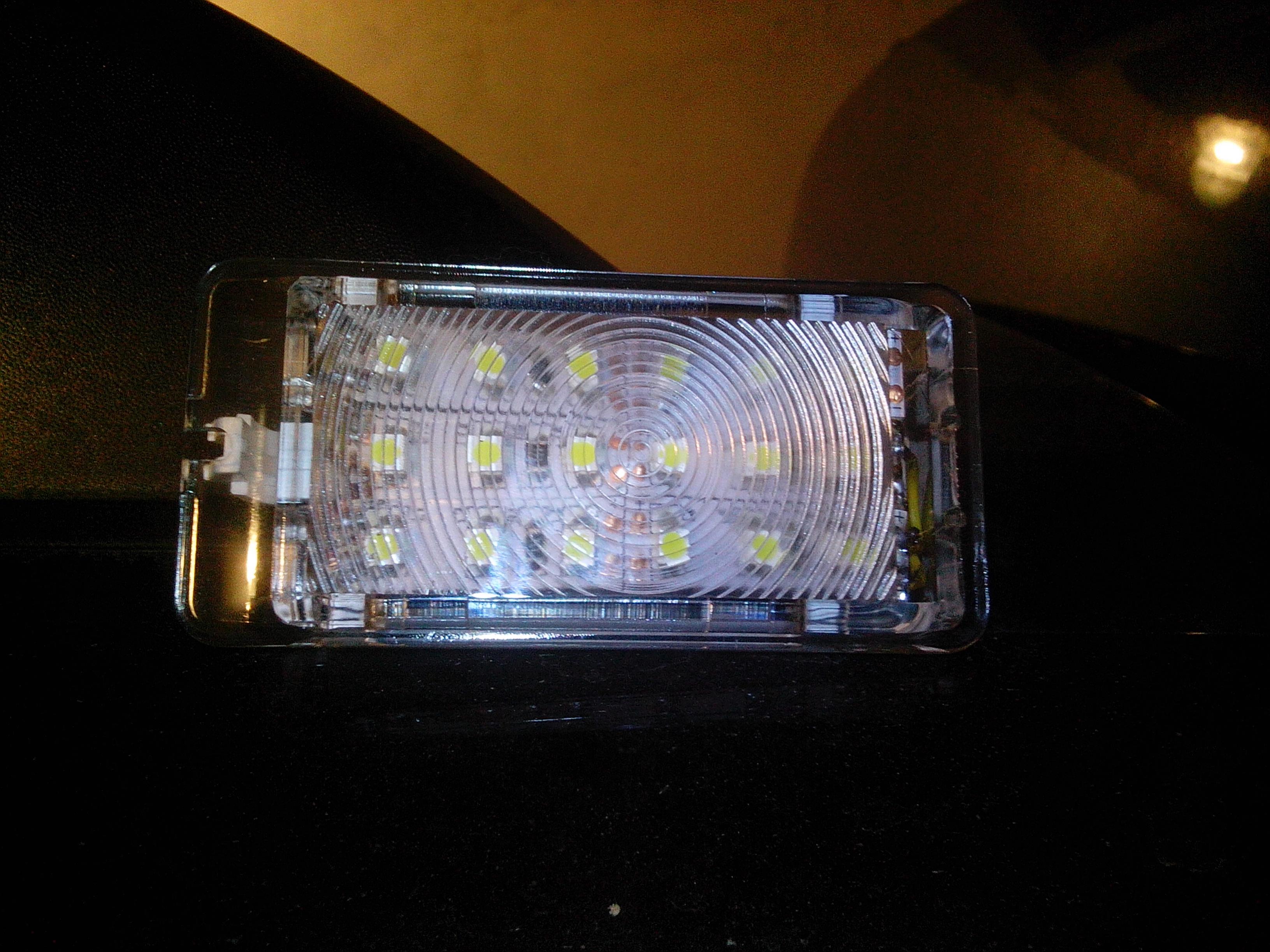

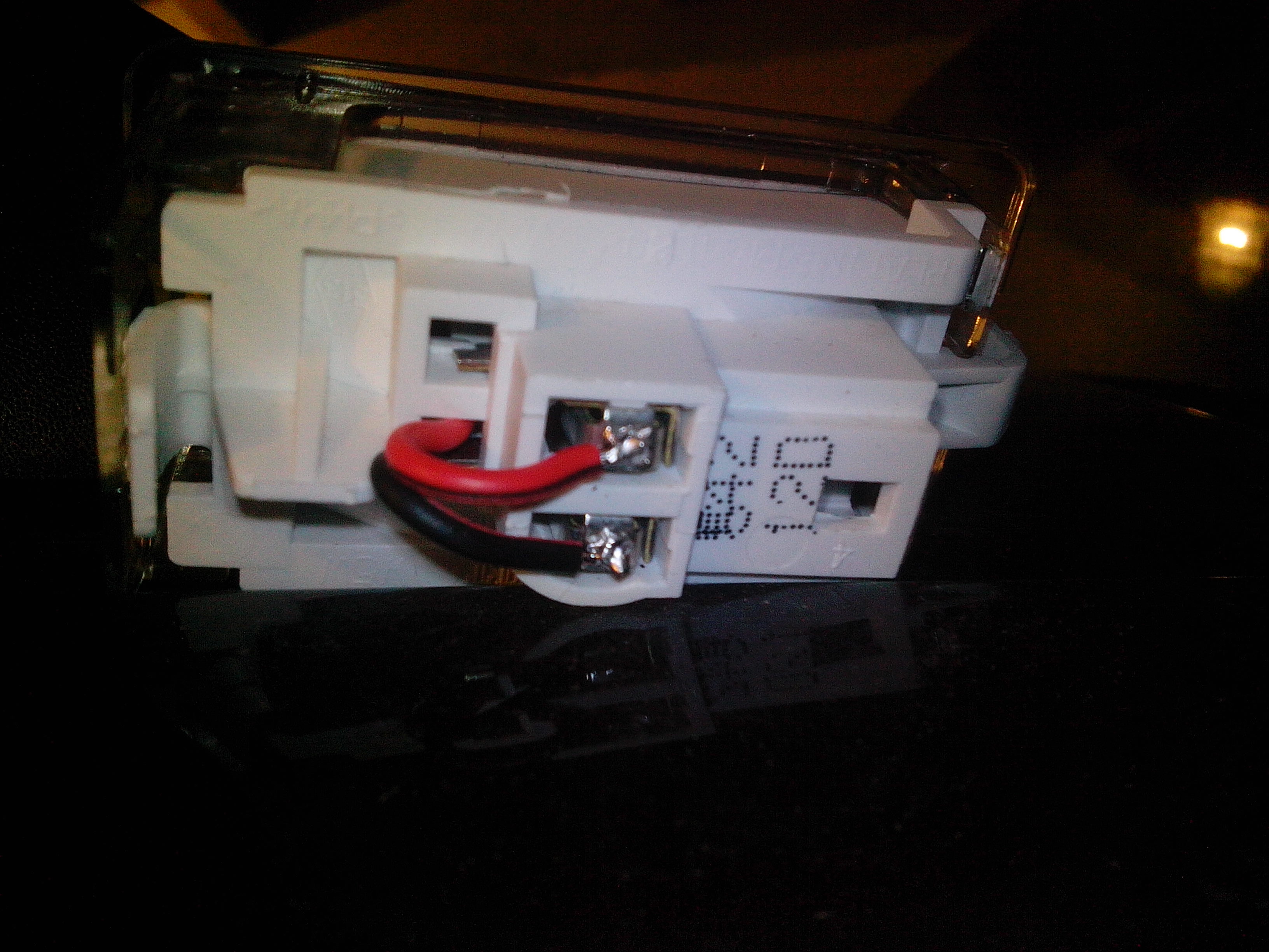

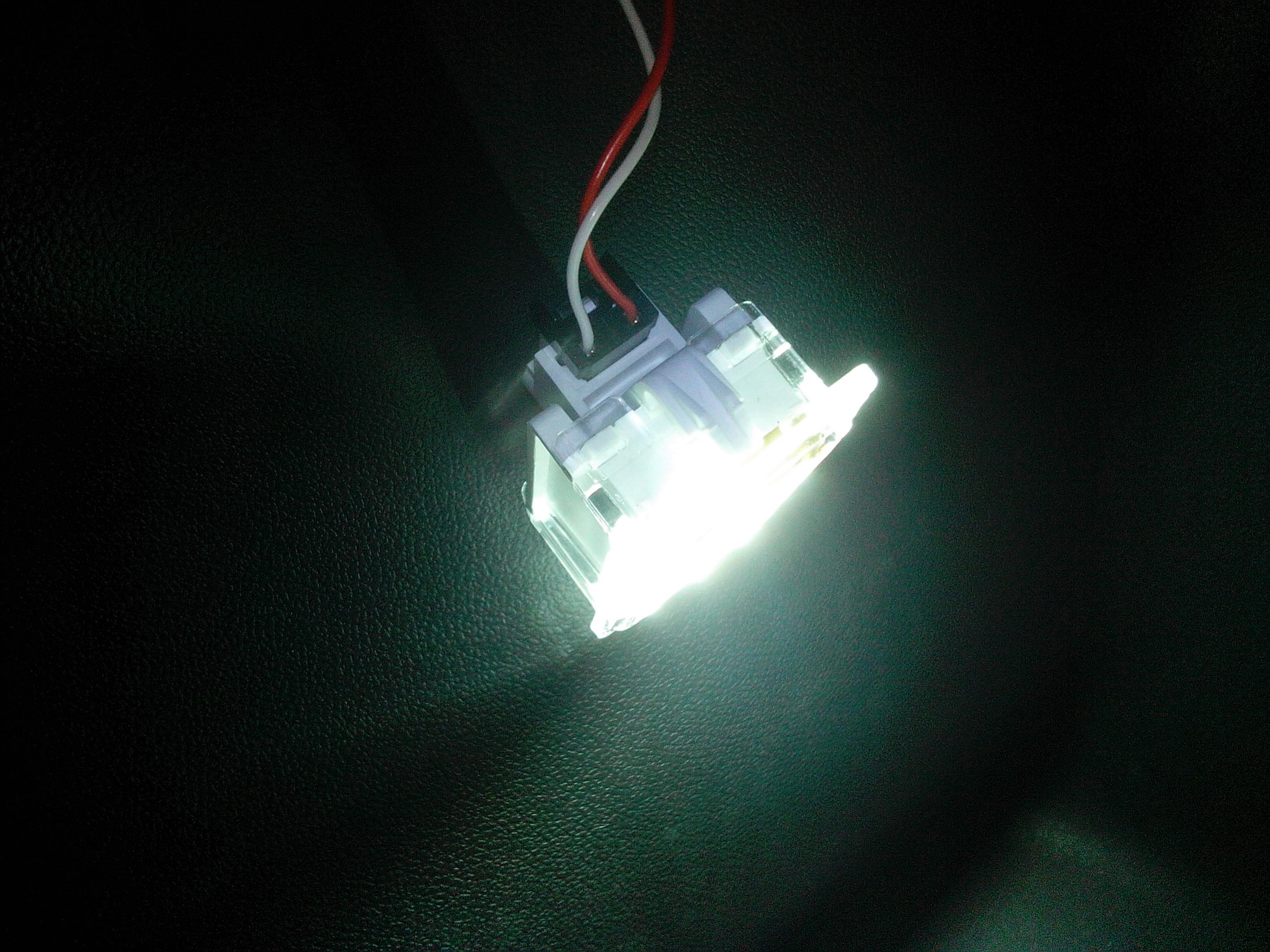

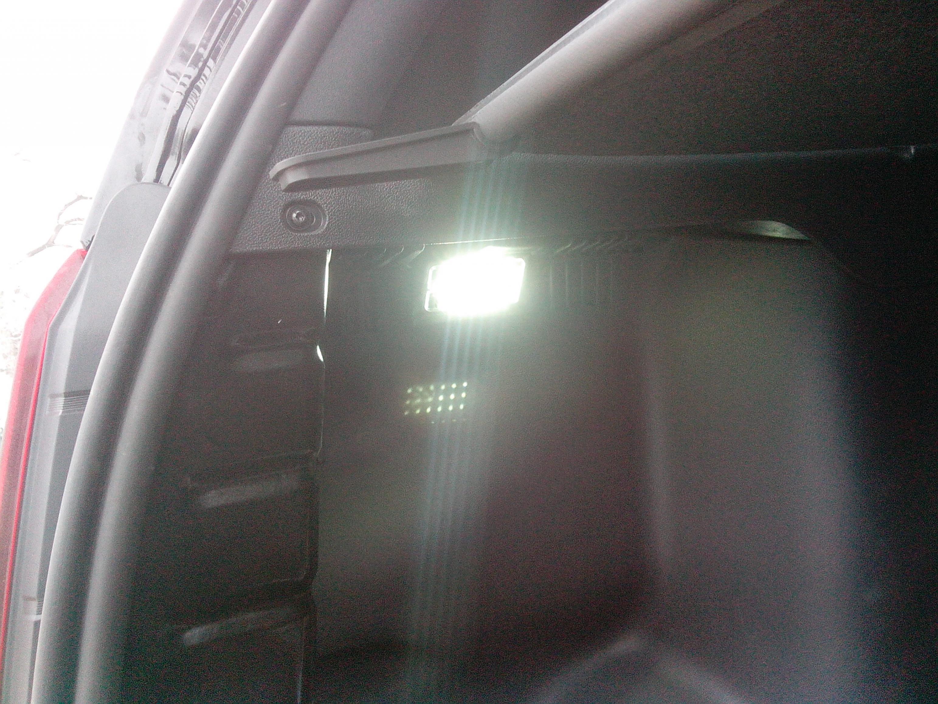

Кстати,кого не устраивает штатная подсветка в багажнике...Сделал вчера небольшую доработку. Сначала хотел установить диодные ленты в багажник,как это сделано на ситре. Но отсутствие полки как таковой это не позволило. Решил использовать боковые панели. Но там тоже не все ГУД. Если клеить внутрь панели,то освещение ограничивается.Если клеить в одной плоскости с плафоном,то свет упирается в борта самой панели.Клеить ниже ленту,выглядит колхозно и отвратно. В общем,плюнул я и решил модернизировать плафон без особых уродований. Если интересно,могу выложить фото девайса получившегося. Ну и как светит. Я доволен. но в планах приобрести еще один аналогичный плафон,так же его переделать и установить с обратной стороны. Если кому понравится,смогу сделать вам такое (ну это если с электрикой не дружит  ). С вас ваш плафон и лента (моя уже заканчивается  ).С меня работа!

Так! Отвечу всем сразу. А то запутаюсь. Ксенон буду ставить в ближний. Комплект фирмы Sho Me. Не Китай. Этот комплект брался достаточно давно. Сейчас рынок перенасыщен китайщиной. Даже Sho Me уже там ляпают. Блоки Slim (тонкие). Комплект ламп новый. Если успею в выходные,то поставлю. Отчет выложу!
Ленту брал в магазине то ли "Свет", то ли "Электросвет". На Невской. Перед ж/д мостом. Лента с самыми малыми диодными модулями. Цвет выбирайте сами!
Лента идет любой размерности. Но режется минимум по 3 диода. Я нарезал 3 полоски по 6 диодов. В общем получилось 18 диодов. Лента на клеящей основе 3М. Из прозрачного пластика вырезал основу. Ленты подпаял между собой,соблюдая полярность. Наклеил их на основу. И установил в плафон. Благо там места много. Потом подпаялся на родные контактники. Не стал мутить со штекером. Да и получилось очень аккуратно. Выглядит штатно. И всегда демонтировать быстро можно.
ЗЫ:Я прошу прощение за качество фото. Делал на телефон.Сам рисанулся,а фотоаппарат забыл!
Если что не поймете,спрашивайте.Но по фото более менее все понятно.
Пойду пробовать подсветку номера делать. Тоже на лентах. Хотел на модулях рекламных,но там надо заново изготавливать плафон.Я так делал на Ситроене. Если интересно,можете глянуть здесь: http://www.drive2.ru/cars/citroen/c4...51975977/#post
Пока поиграюсь с лентой.Фото тоже выложу.Благо плафоны у нас герметичные.Нежели в Ситроене.
