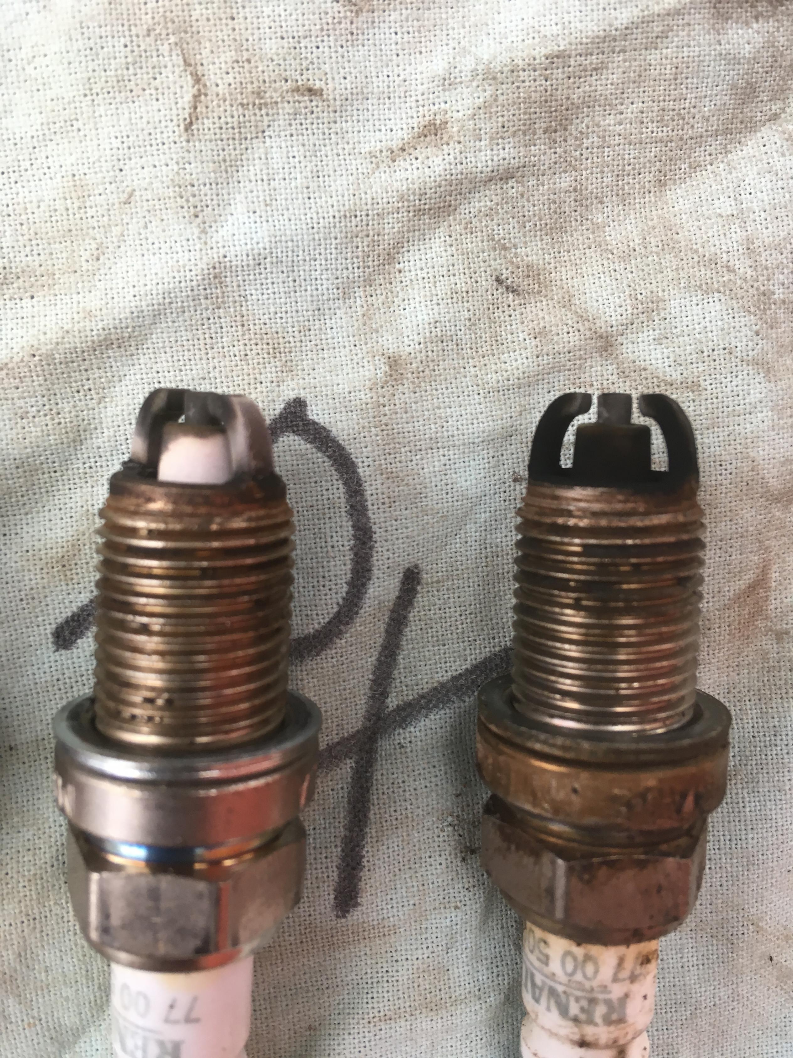

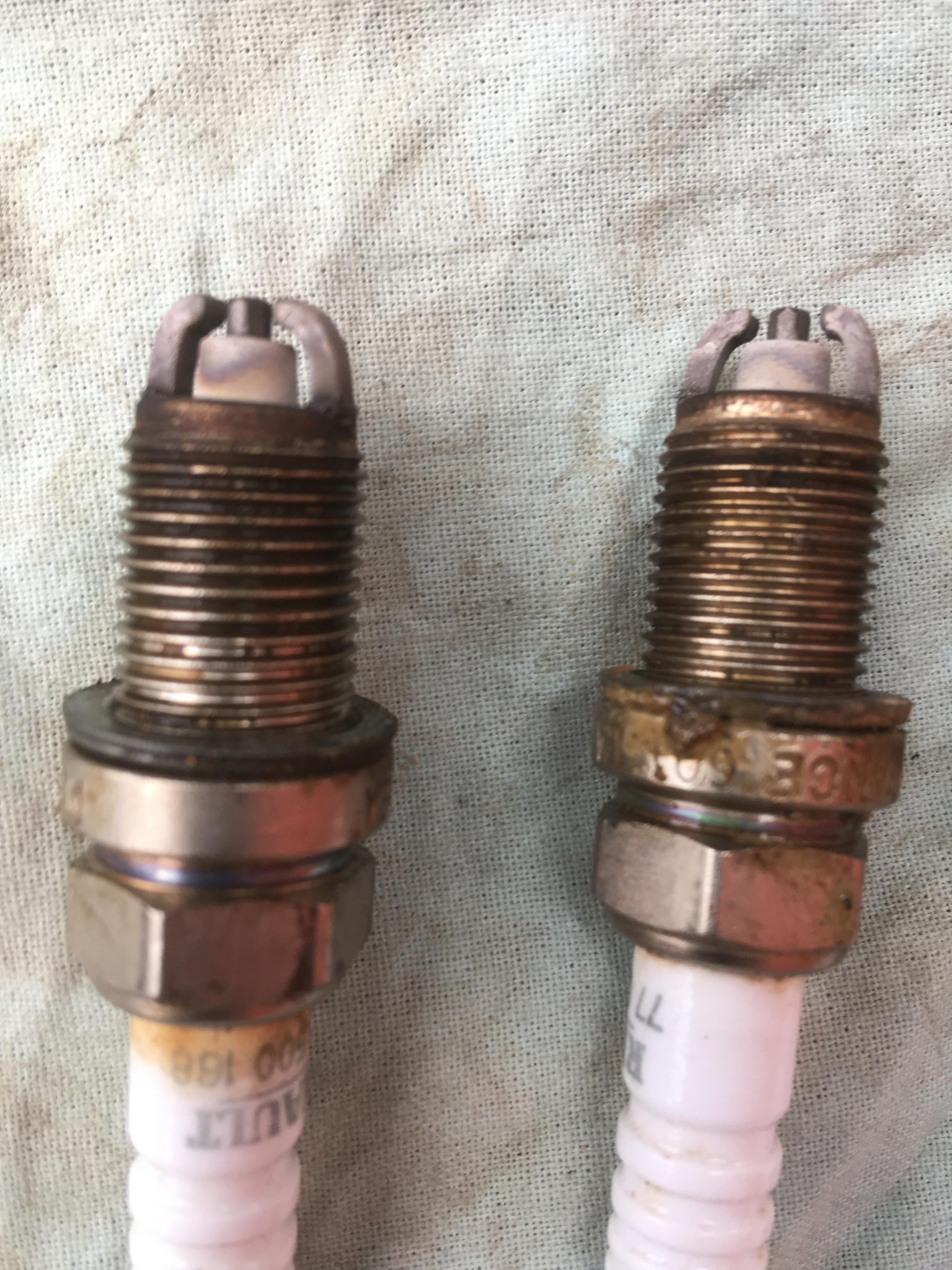

Всем доброго вечера!

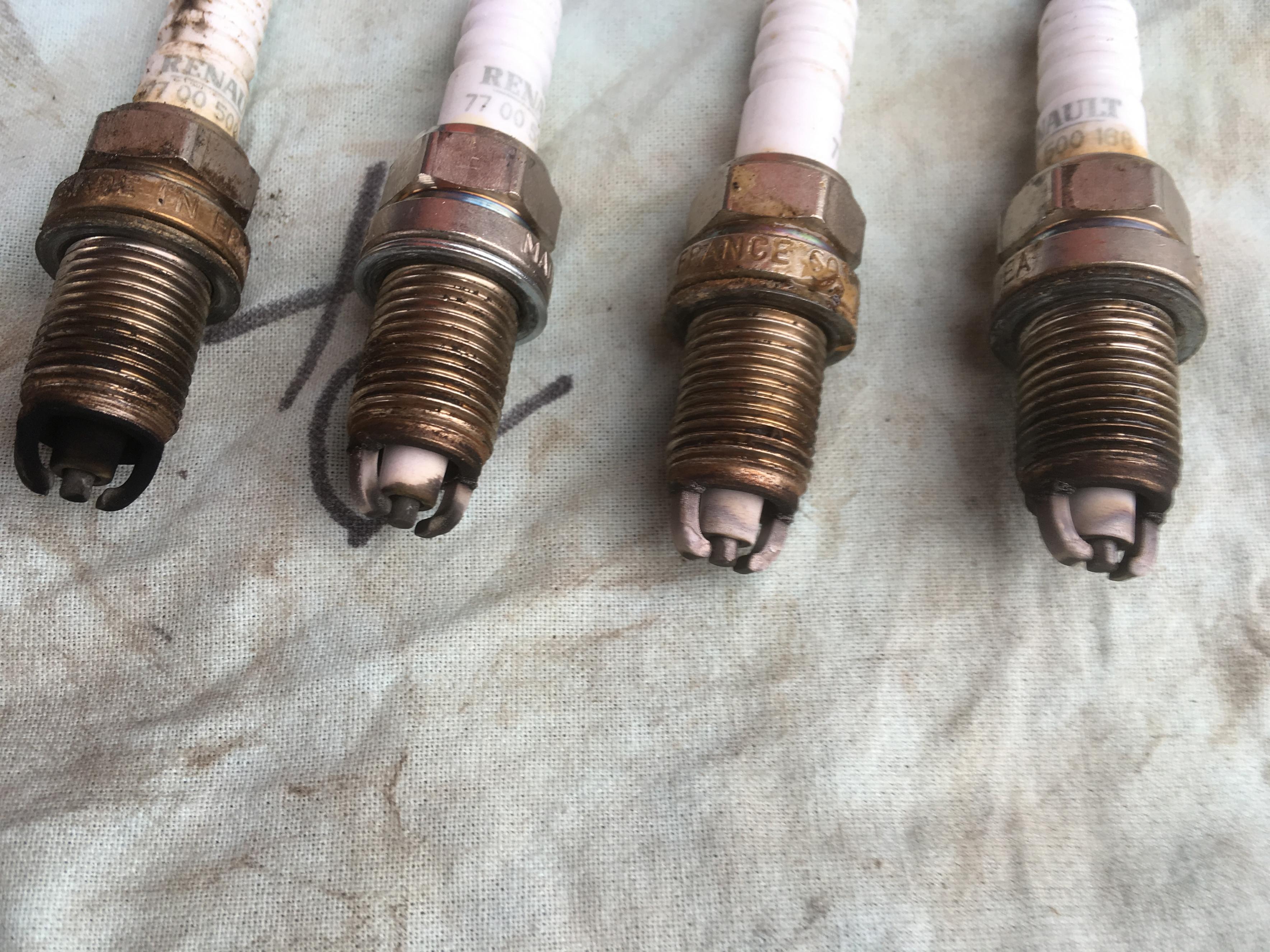

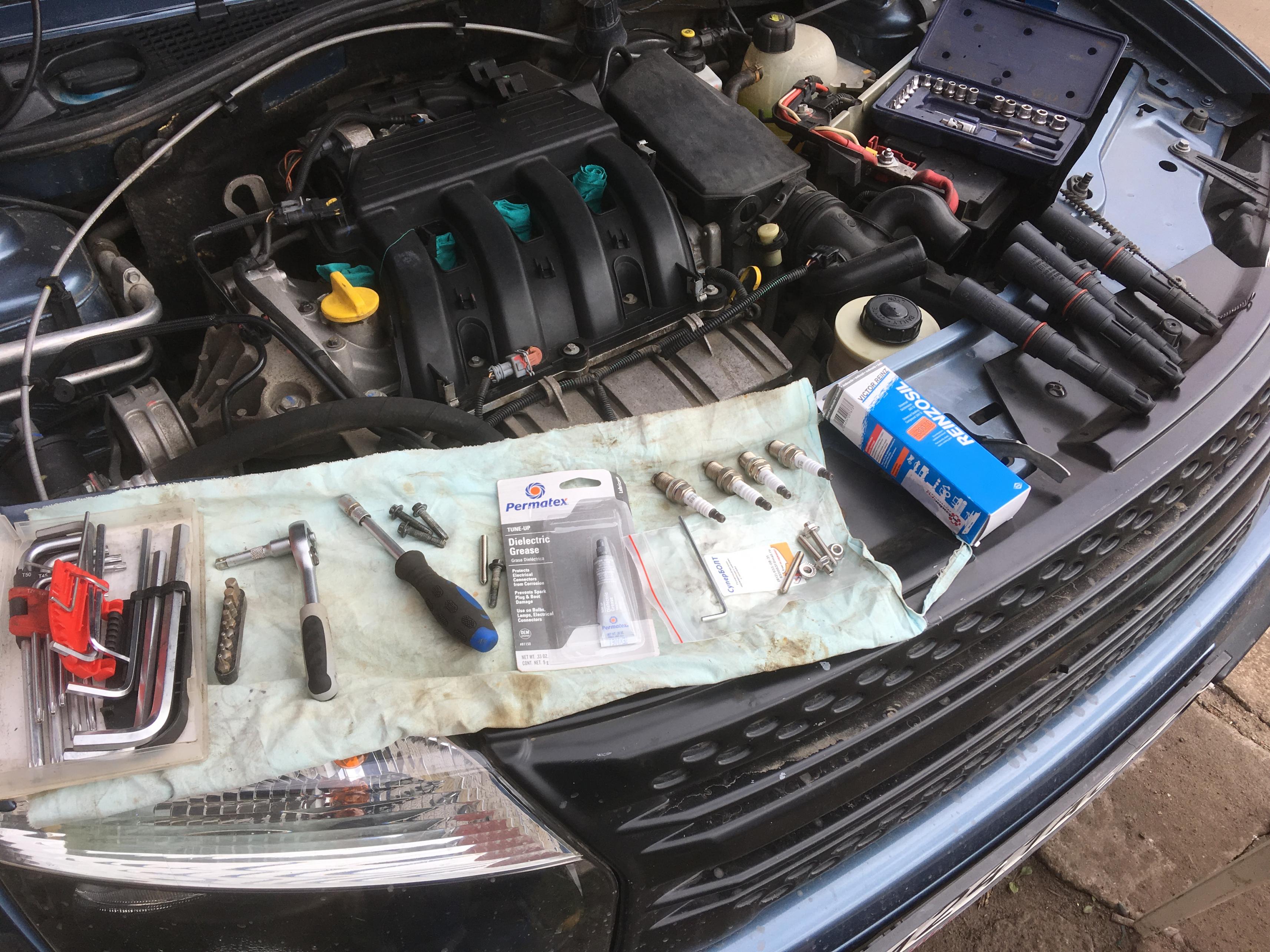

Сменил двухконтактные свечи 7700500168 (установленные на ТО-4, в мае 17-го) на BERU Z193. Пробежали 23 тыс.
Заодно сменил болты крепления катушек на шпильки.
Подробнее https://www.drive2.ru/l/502843227217330615/

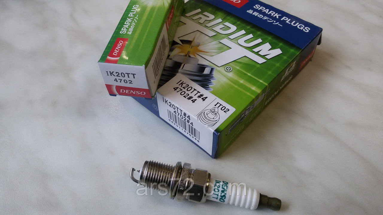

Я себе такие поставил...Нажмите на изображение для увеличения
ID:	117118 очень достойные свечи дрыгатель и я довольны, но цена кусается 579руб..шт..

Сообщение от SOT101
Форсунка омывателя не герметизирована? Красивая левая свечка)))

Сообщение от bubba Посмотреть сообщение
Красивая левая свечка просит наконечник катушки сменить.
Фрактал безысходности- мне лень победить мою лень.

p.s. иридий - это наверно супер, но.... я остановился на варианте "дешевле, но чаще" Если BERU, а изучив тему думаю так и будет, оправдают мои надежды, то расходы в 500....600 рублей в год (на данный момент годовой пробег в среднем 15 тыс. км) считаю нормальным вариантом.
На нештатную ситуацию взял #суперэкономвариант - Denso K20PR-U (89х4=356 руб.). Опять же основываясь на отзывы в данной теме.
Если, тьфу-тьфу-тьфу, эксплуатация BERU пройдёт в штатном режиме, следующими поставлю их.
При замене свечей использовал смазку Copaslip (http://www.nordtech.ru/Copaslip.htm), одобренную кстати Рено

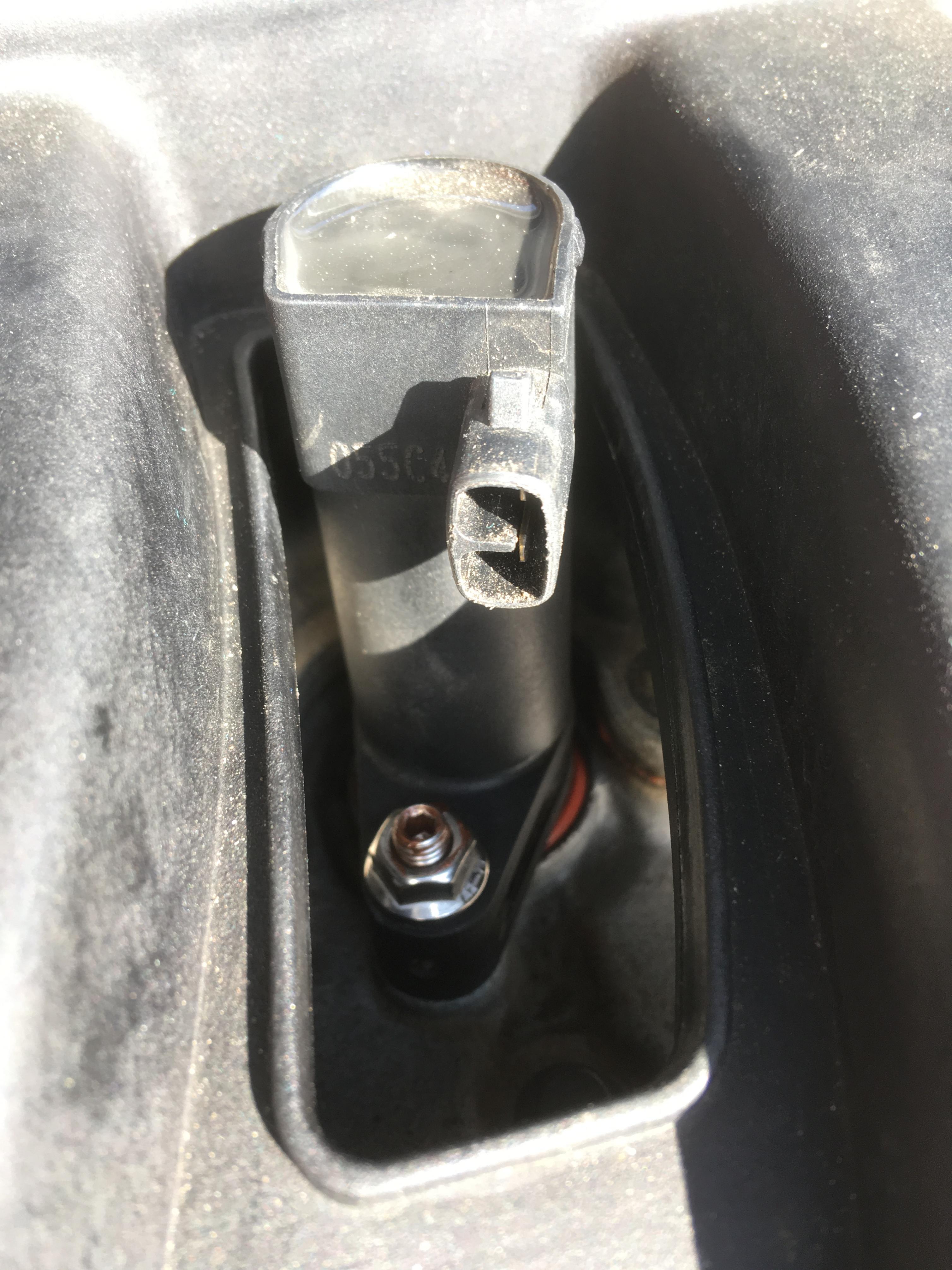

Сообщение от Andrew-vorobey Посмотреть сообщение

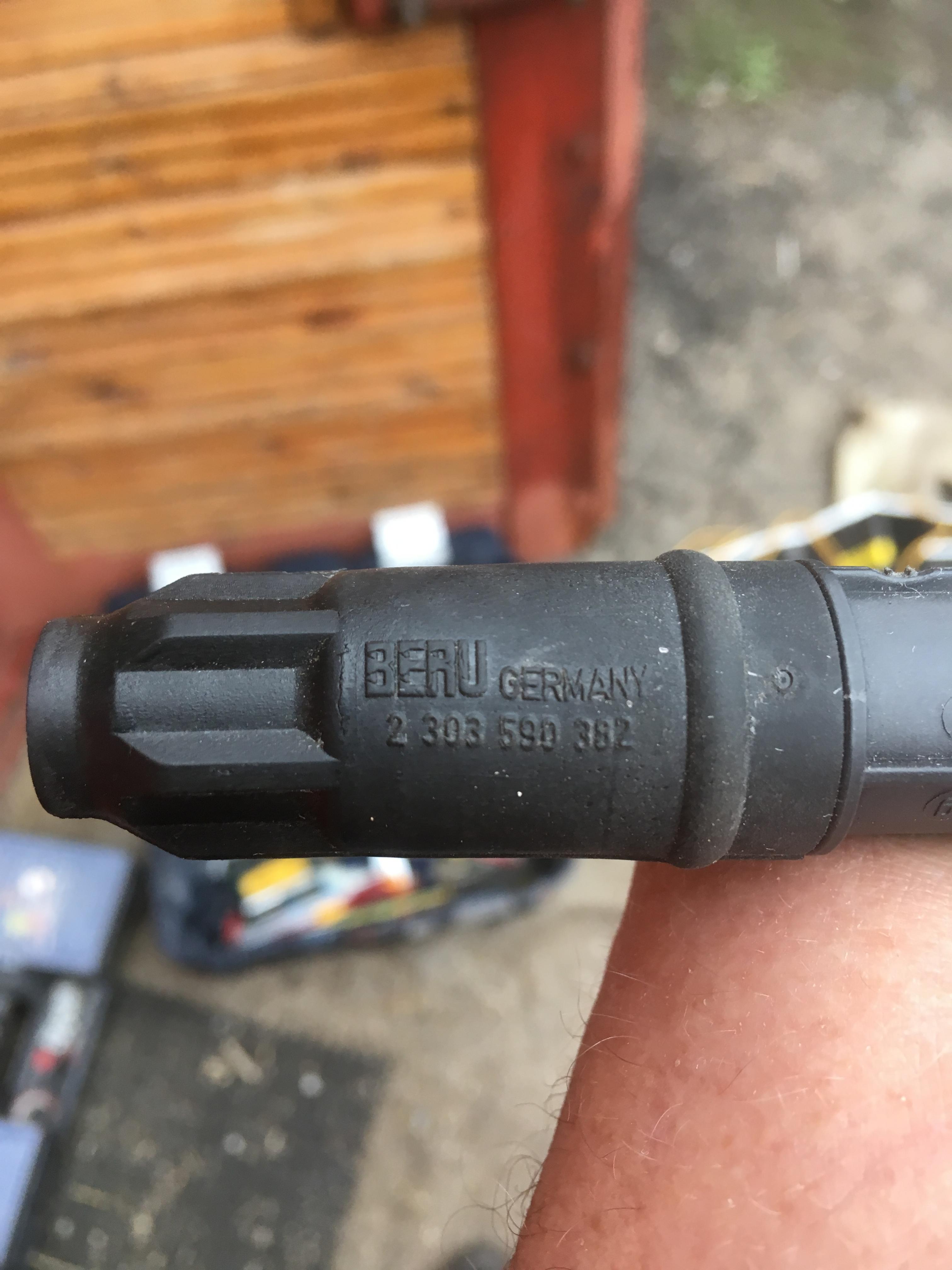

Как я правильно понимаю, это он?
Этот вариант, как авиационному технику-электрику (по образованию) мне понятен)) А то уже напугали "бедными-богатыми смесями" и так далее

Сообщение от SOT101 Посмотреть сообщение
У меня свеча иридиевая сдохла так. Фарфор потерял изоляционные свойства из-за разряда по грязному порванному потрескавшемуся наконечнику. Заменил наконечники. Доволен. Наконечники- Beru.Отдельно продаются.
---------- Добавлено в 22:45 ---------- Предыдущее написано было в 22:43 ----------
Ну и герметик в наконечник при каждой смене свечей. Пользую Перматэкс.
---------- Добавлено в 22:48 ---------- Предыдущее написано было в 22:45 ----------
81150 PERMATEX
---------- Добавлено в 22:48 ---------- Предыдущее написано было в 22:48 ----------
GS29 BERU Наконечник свечной

Вот, чел прошёл на этих свечах от DENSO IK20TT и ещё меньше того, всего 27тыс/км. и свечи у него были не палевые, а подарены от представительства DENSO.
И нужен этот "иридий" за две косых, с хвостиком?!
С нашей горючкой бороться бесполезно.....
