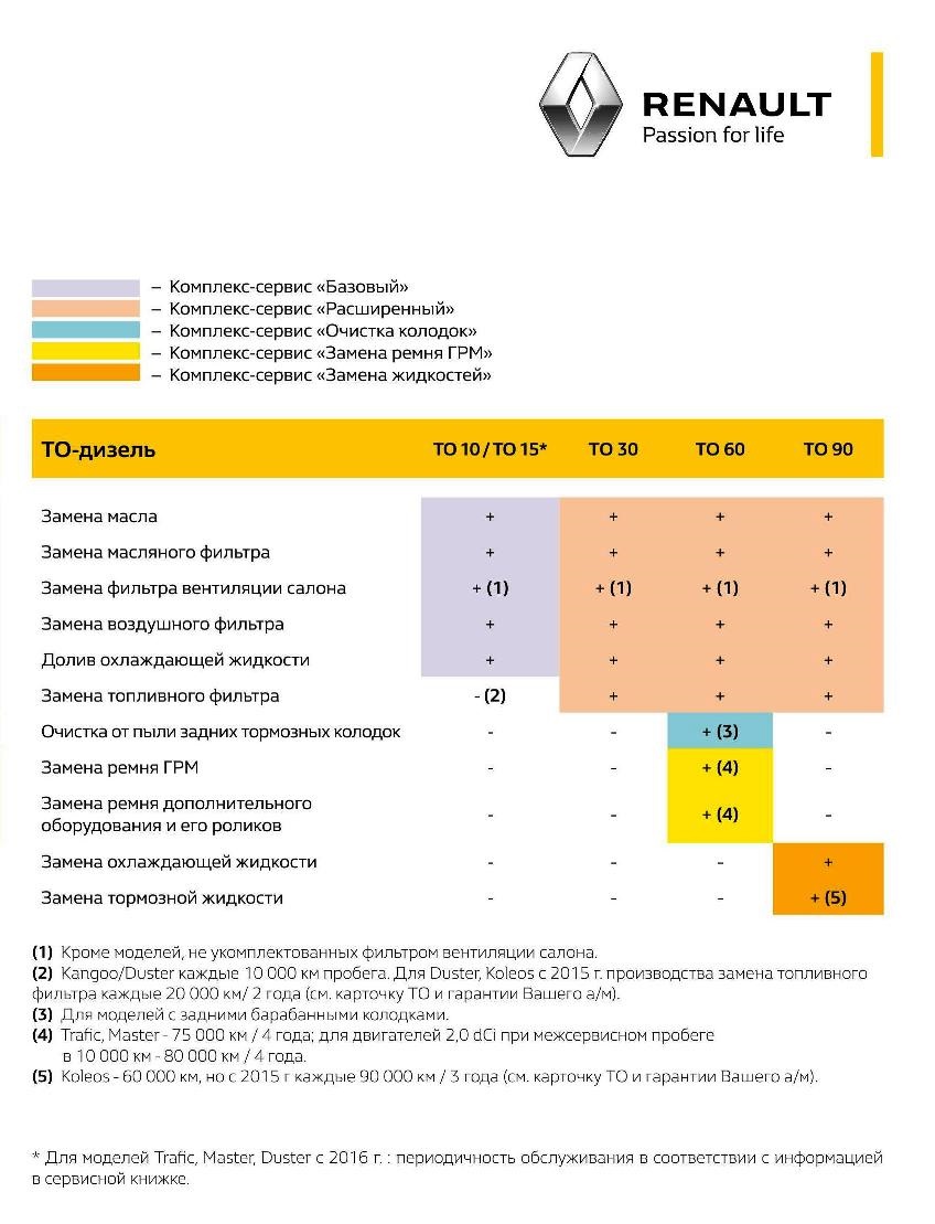

Как поняли, что менять надо, замеряли как то или превентивно?

Все жижи меняю на 100000 км пробега,или 5 лет.Ну если раньше нигде ничего не потекло.

Как бы существуют рекомендации производителя

Вообще считается что добавки антикорозионные и т.д. вечно не живут. Посему производитель рекомендует менять... Я менял в 3года и потому, что
из розового почти красного цвет уже стал коричневатым...

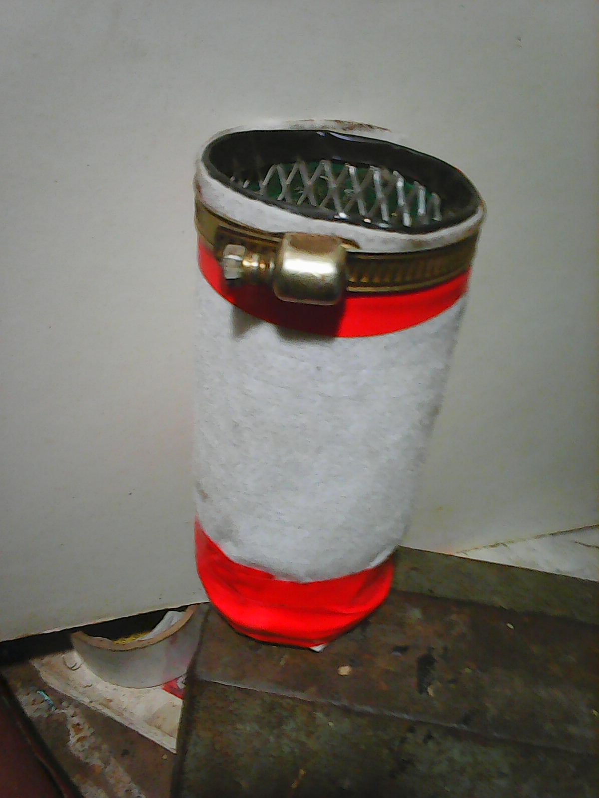

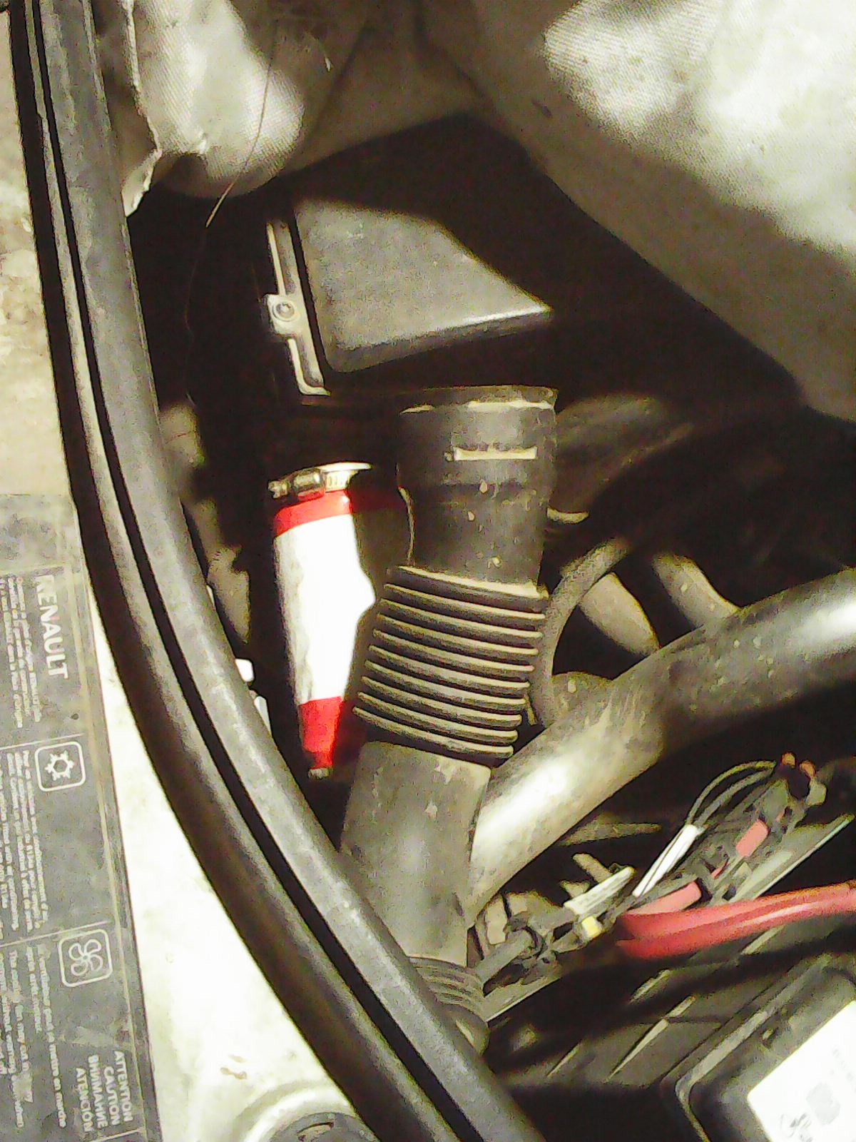

Да никуда, отогнул вверх или вниз, просто после езды по полям и чтобы не засорялся воздухан пухом, семенами :
фотки. Первоначально была цель - быстросъёмный фильтр предочистки. Легко снял, пропылесосил, или продул. Там хомут, но я его никогда не затягивал! А про температуру это просто попутно по мультику увидел.
Не буду утверждать, но кажется должна быть заслонка в воздуховоде для съёма с коллектора.

а тяга не пропадает ли при такой конструкции?
