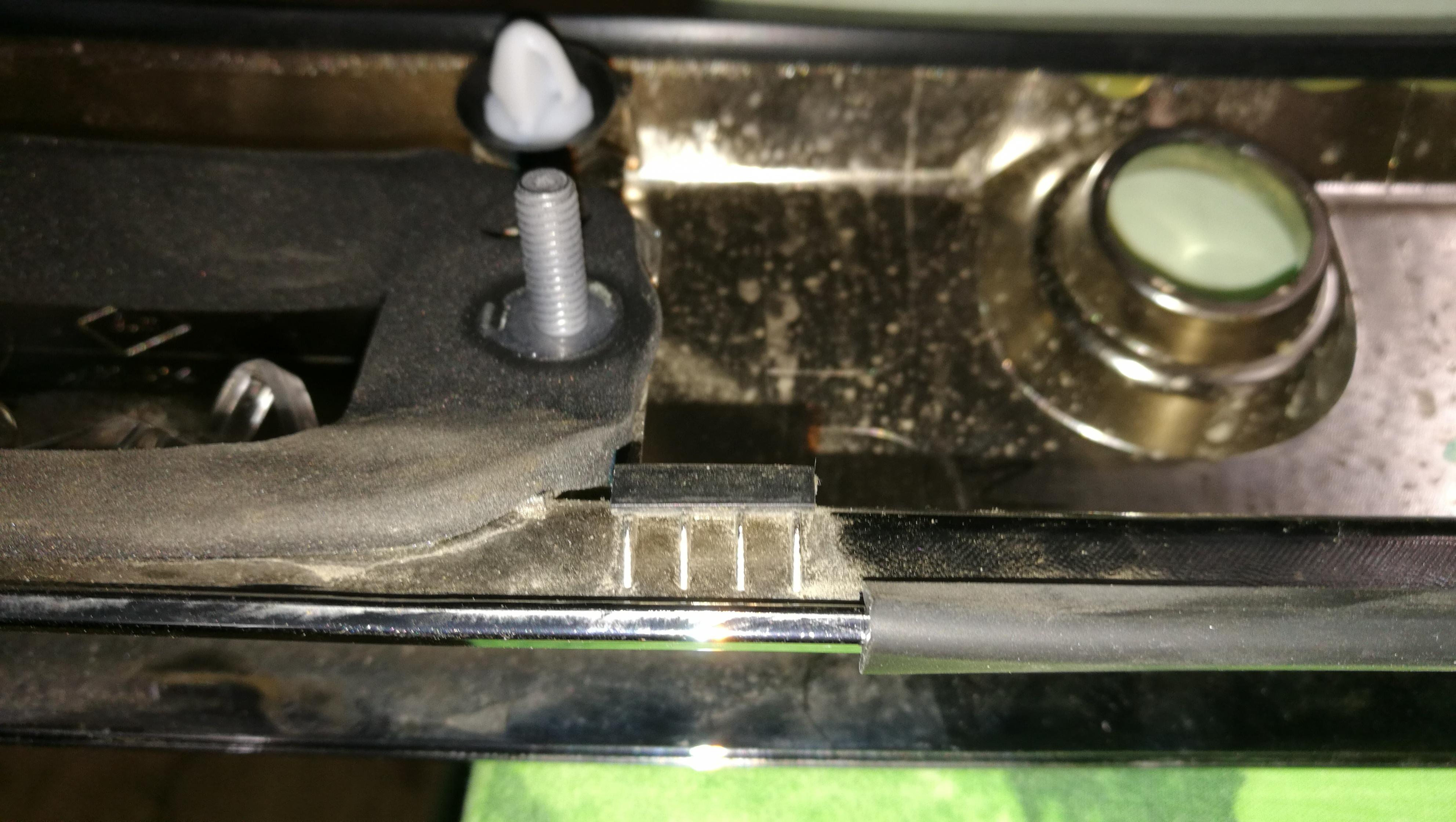

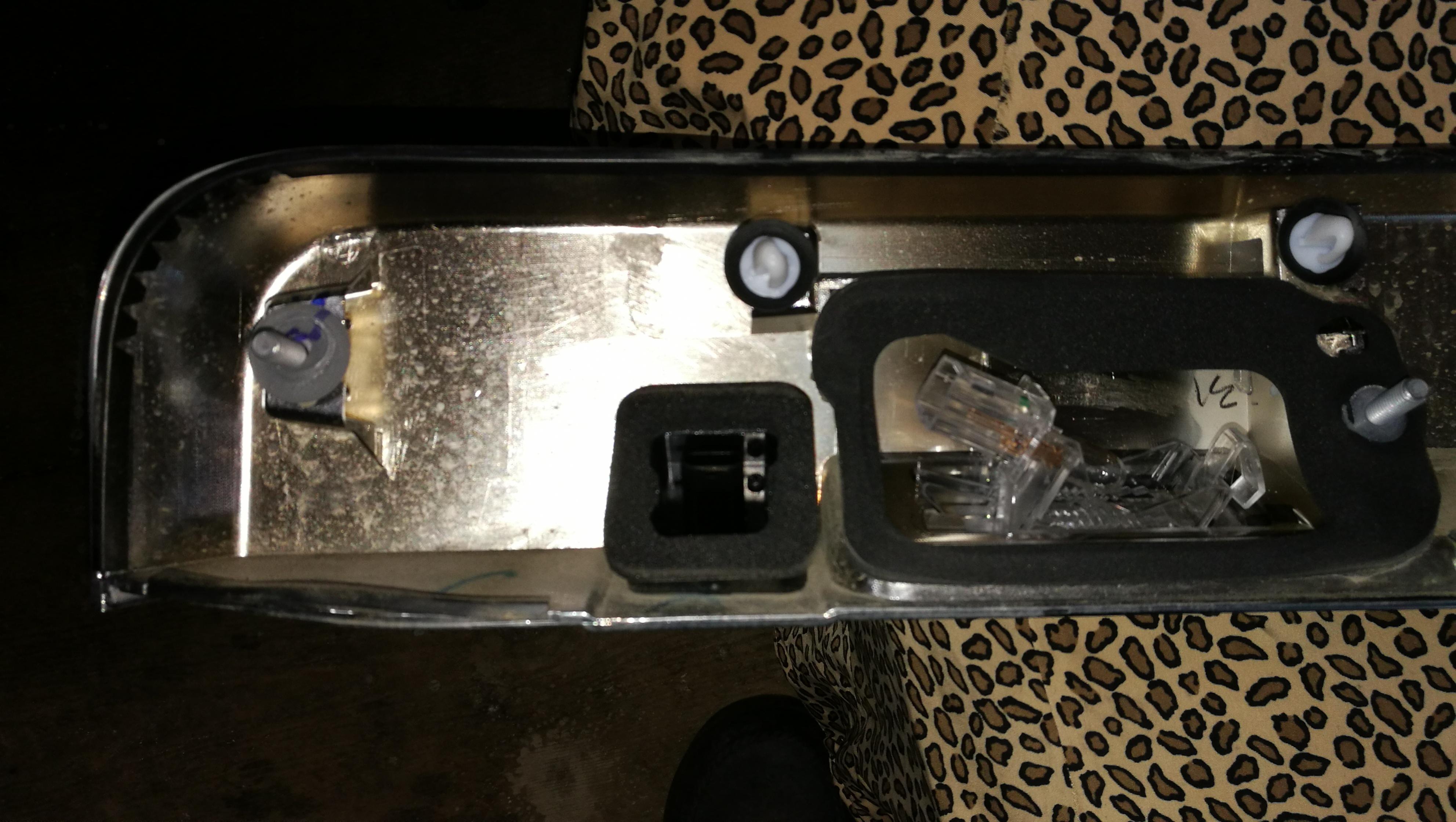

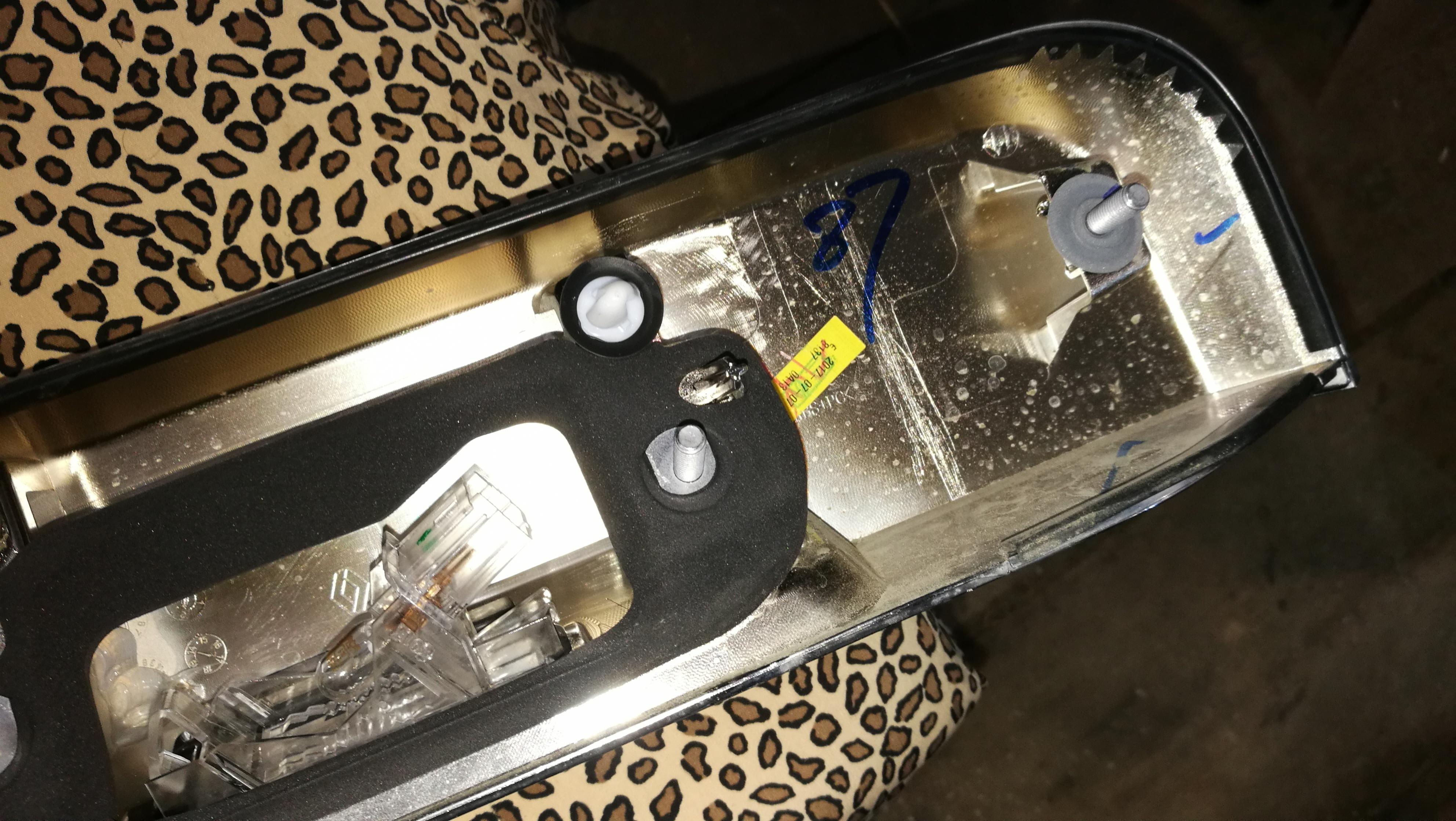

Вчера решил подстраховаться, снял накладку с задней двери. У меня рестайл 2017, по периметру уже установлен резиновый уплотнитель с завода. Снизу не наклеен, видимо для отведения жидкости из под нее. Профиль Г-образный приклеен, снизу на накладке две стойки в корпусе с резиновой накладкой, чтобы низ не соприкосался с лкп.

Прогресс !!! Хоть что-то устранили.

, да, отписался для того, чтобы уже зря не лазили и не проверяли.

Это интересно. Еще бы номер этой резинки достать, что бы самому не колхозить...

, Не посмотрели, шпеньки под резинкой уже отсутствуют?

, что за шпеньки?

На накладке выступы были , которые и протирали краску. Поверхность прилегания прокладки делал ровной, стачивая эти шпеньки ))).

Такие приливы, которые не давали накладке прилегать всей плоскостью к двери. Они то краску и протирали.
