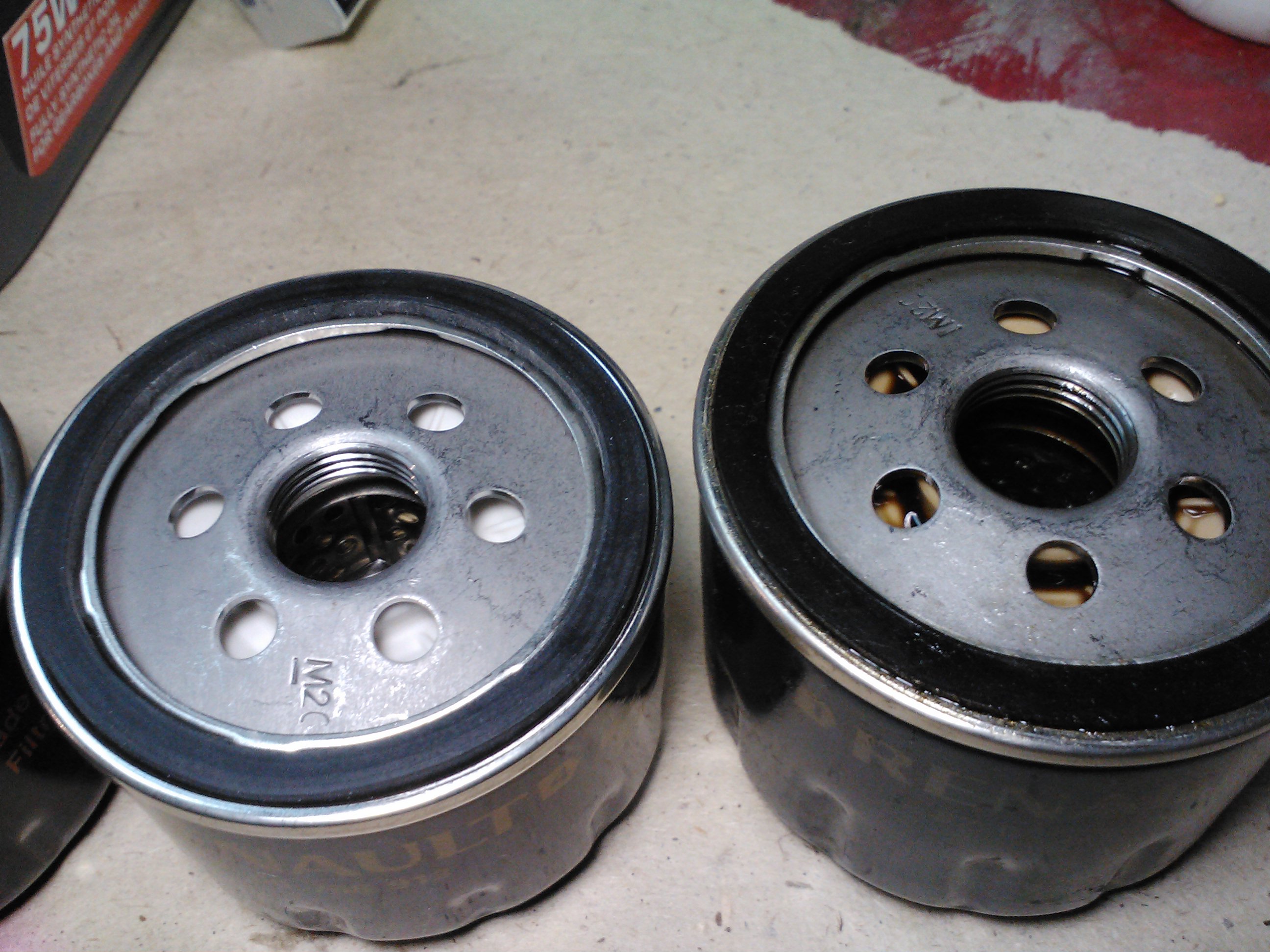

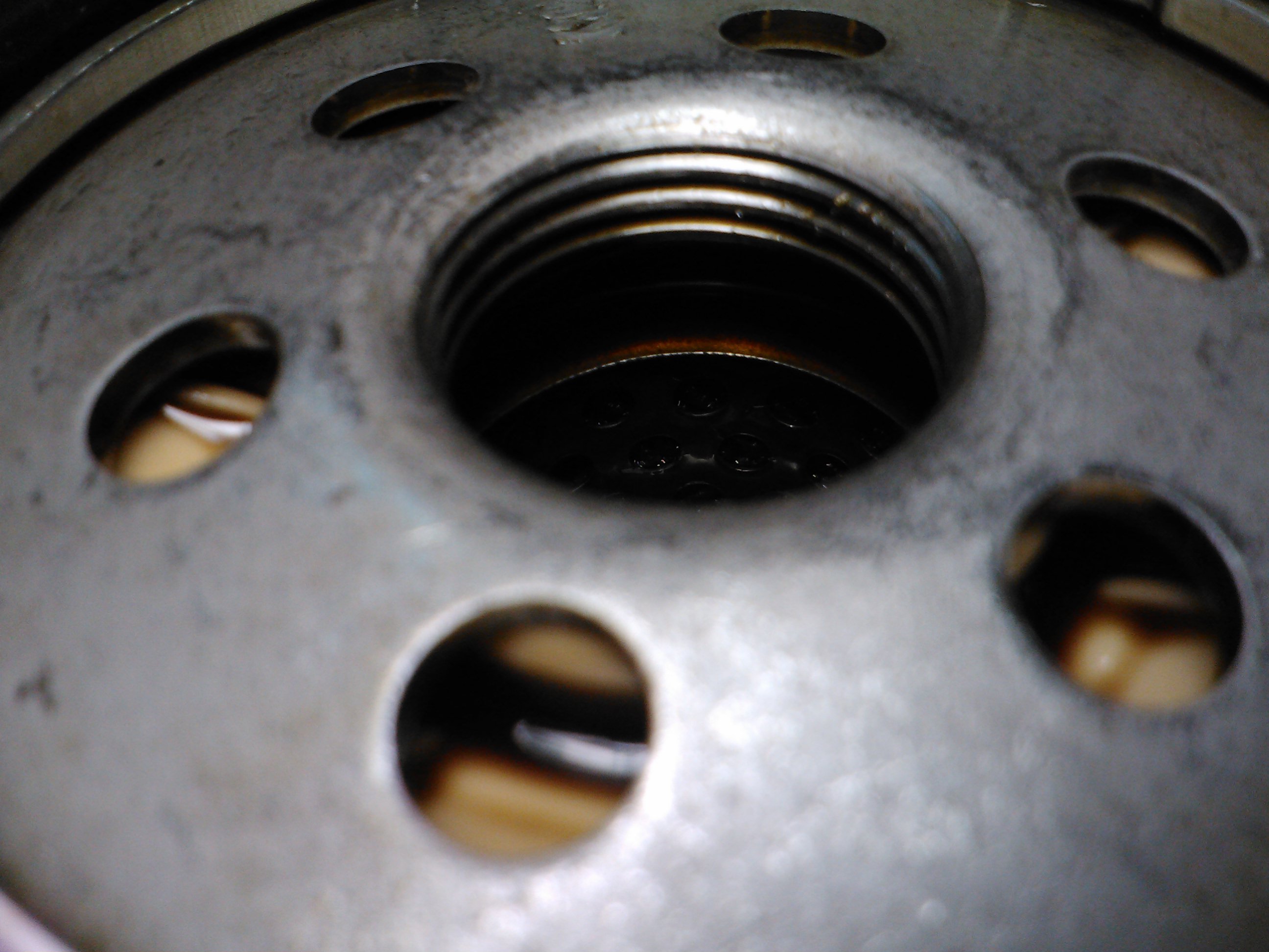

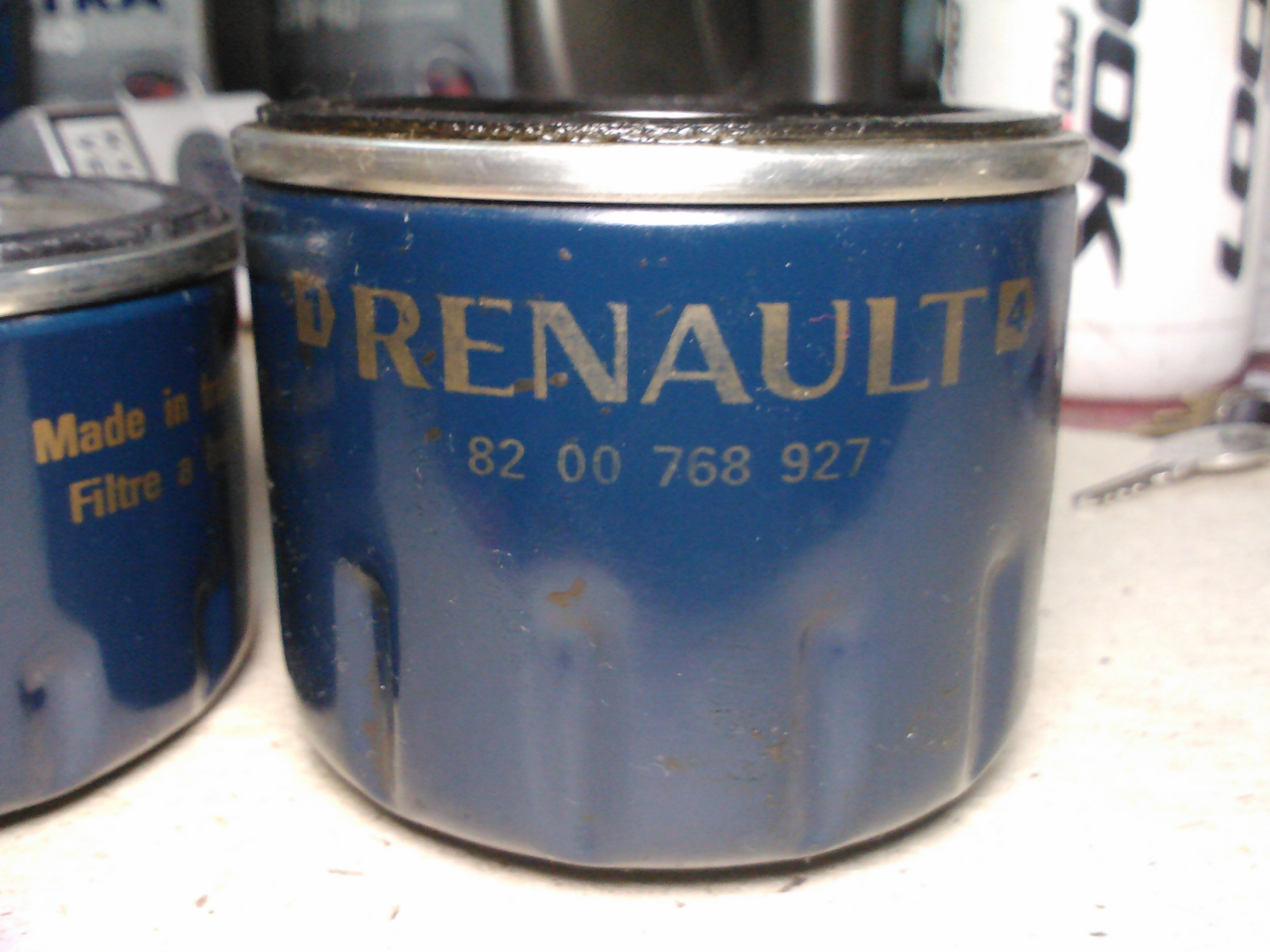

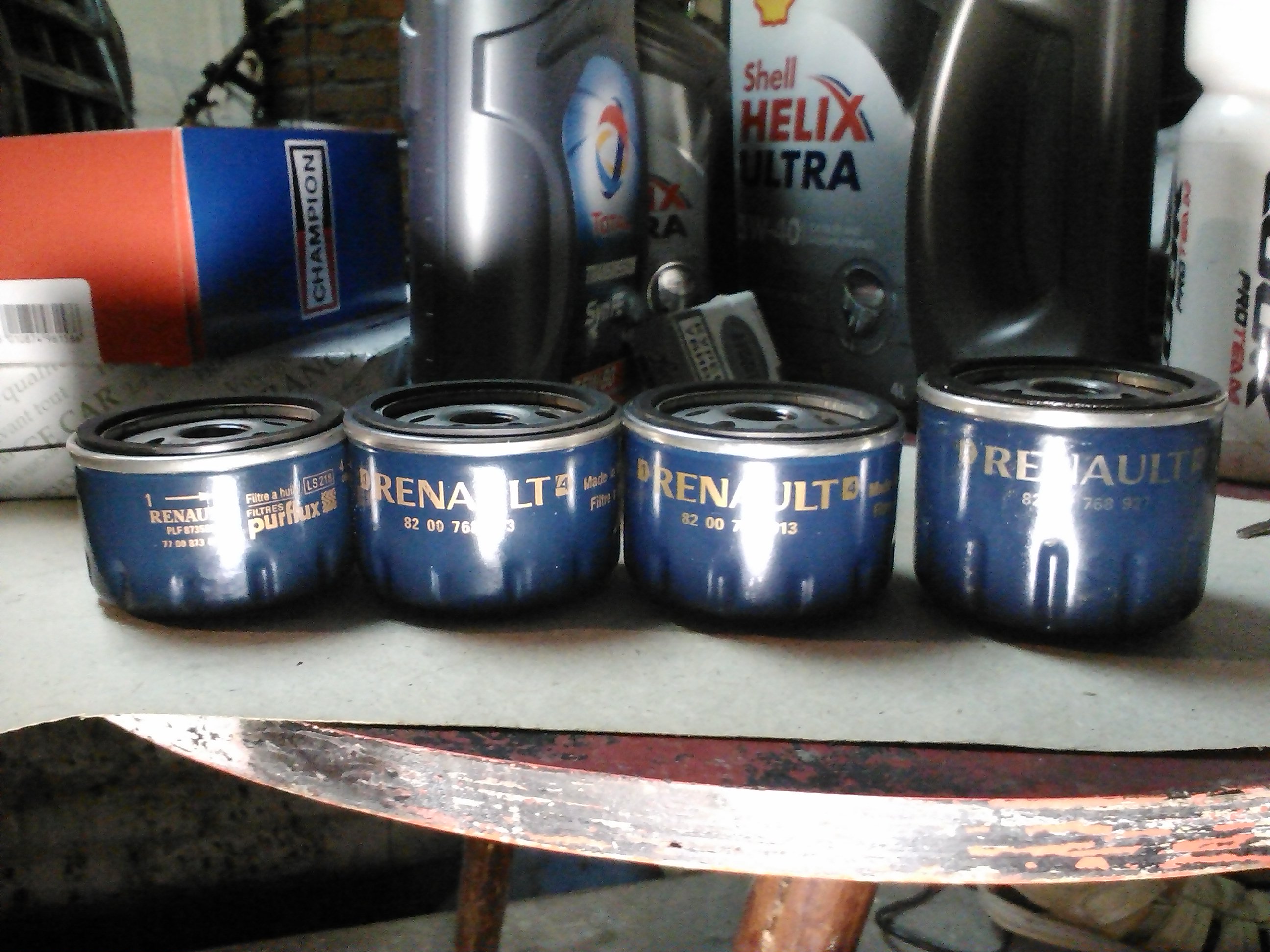

8200 768 927 что за фильтр? Как критично поставить его на двухлитровый двигатель?
Сообщение от Iron Посмотреть сообщение
Он для дизелей. В Exist'е информации о нем практически нет, и, судя по аналогам, похоже он длиннее родного и у нас может не поместиться.
А что мешает поставить рекомендованный 82 00 768 913?
Все там помещается,год отходил этот фильтр достойно.
На фото с лева направо фильтра для 1и6,2штуки для 2 литрового и дизеля(больше всех на фильтр похож).Вообще сегодня делал ТО своему дастику и поймал себя на мысли! Что-то не сложилось как-то у дастика с фильтрамиМасляный маленький,воздушный маленький и неудобный,салонный просто не удобный

На счет дизельного фильтра кто то писал что у него перепускной клапан срабатывает на другой величине давления,поэтому не советую его испытывать на бензине,оно вам надо получить геморой из ничего,что мешает ставить рекомендованный,или вас запас ресурса движка в 400+тыс.км не устраивает?(один из лучших показателей среди всех современных двигателейhttp://wikimotors.ru/ ).

Для бензина это очень много , для дизеля не знаю.
На бензиновом движке перепускной клапан масляного фильтра открывается на 4000-5000 обор.(зависит от степени загрязнения фильтра),на дизелях эта планка снижена до 2500-3500 обор.и масло минуя фильтрующий элемент поступает в двигатель неочищенным.Поставив на бензин фильтр от дизеля масло уже при 2500-3000обор.не будет очищаться,а поставив на дизель фильтр от бензина рискуете выдавить резиновую прокладку при сильном загрязнении фильтра или высоких оборотах и потерять все масло на асфальте.
Поэтому производители фильтров изготавливают их под каждый конкретный двигатель учитывая его техн.характеристики,для правильной и надежной работы.А руководствоваться при выборе фильтра только его красотой ,ценой,размером -это делитанство.
Иными словами,бензиновому движку ничего не грозит от дизельного фильтра.Масляного голодания не будет,плюс увеличен фильтрующий элемент.И вообще где почитать про наши фильтра,откуда информация?
Кстати написал и фото фильтров отправил вчера создателям наших фильтров,мол так и так,почему гармошка вместо зигзага и почему клапана белые и черные!Молчат буржуины проклятые!
Поставив дизельный фильтр вы исключите масляное голодание и очистку масла т.к. двигатель чаще всего работает на оборотах выше 2500,зато есть плюс фильтр практически не загрязниться и при следующем ТО его можно не менять

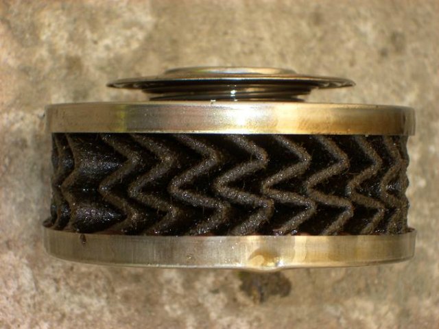

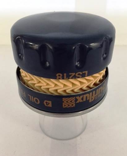

Пришел осторожный ответ от техподдержки Пурфлюкс.
"Good afternoon,
After verification of this filter manufacturing plan, I confirm that this filter should be pleated chevron (see attached photo of a filter we cut for the occasion)"
и картинку вскрытого фильтра приложили:
Но окончательное заключение не дали, ограничившись фразой:
"it is difficult to say whether the filters you have are counterfeited or not. Further analysis will be needed"
Best regards
Technical Service
Так, что пока, Пурфлюксовские фильтра без шеврона на элементе можно считать подделкой.

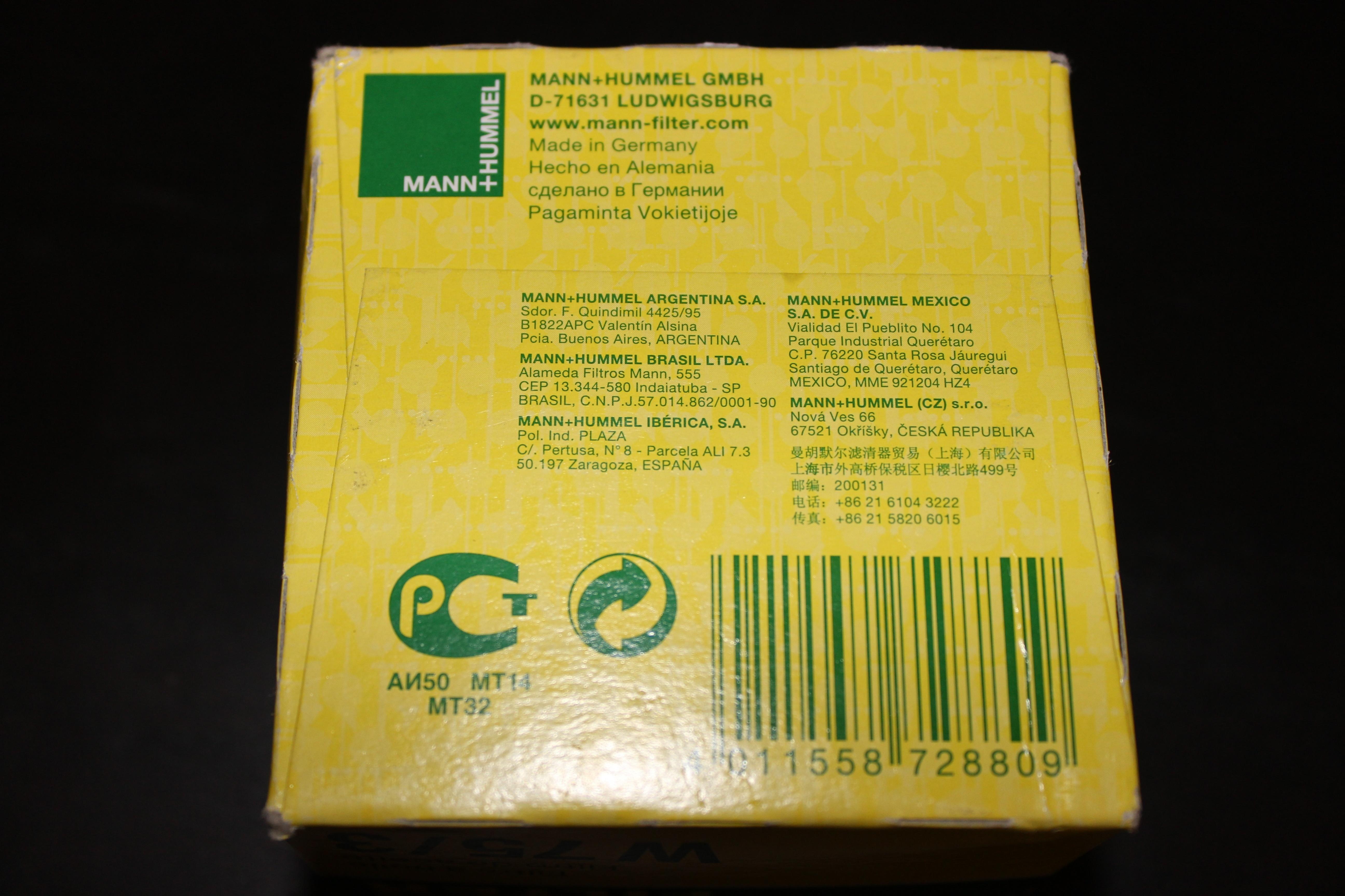

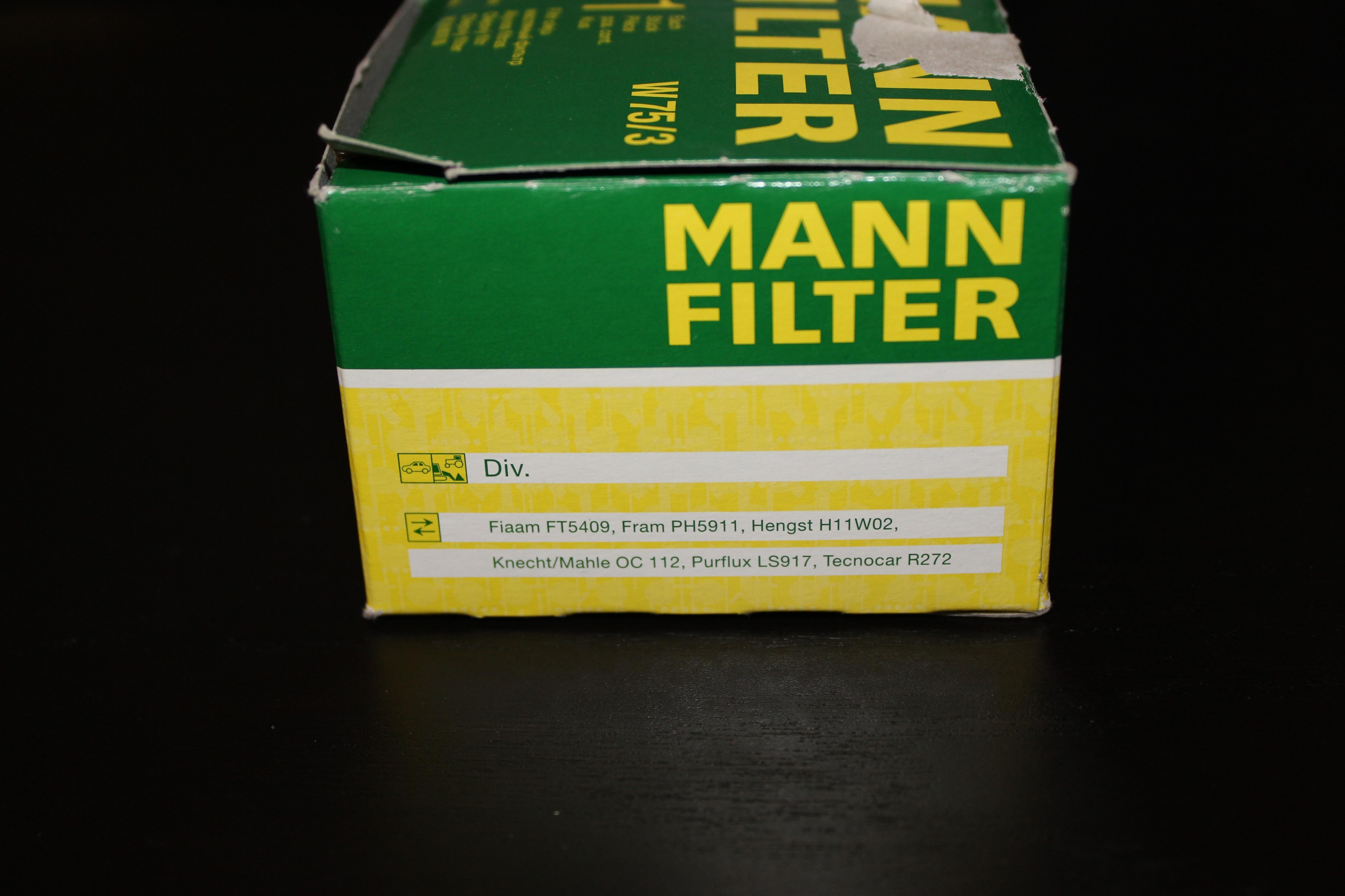

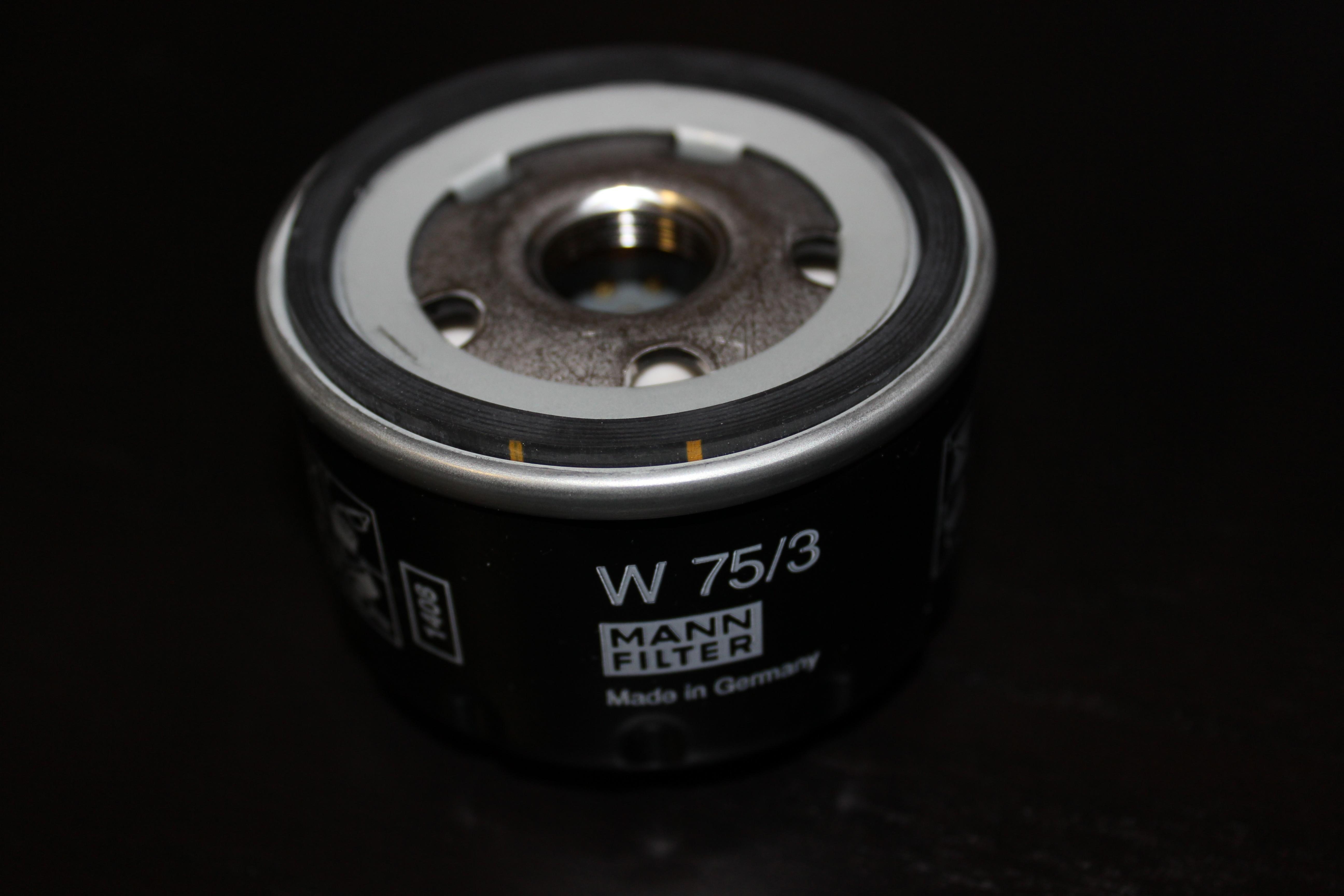

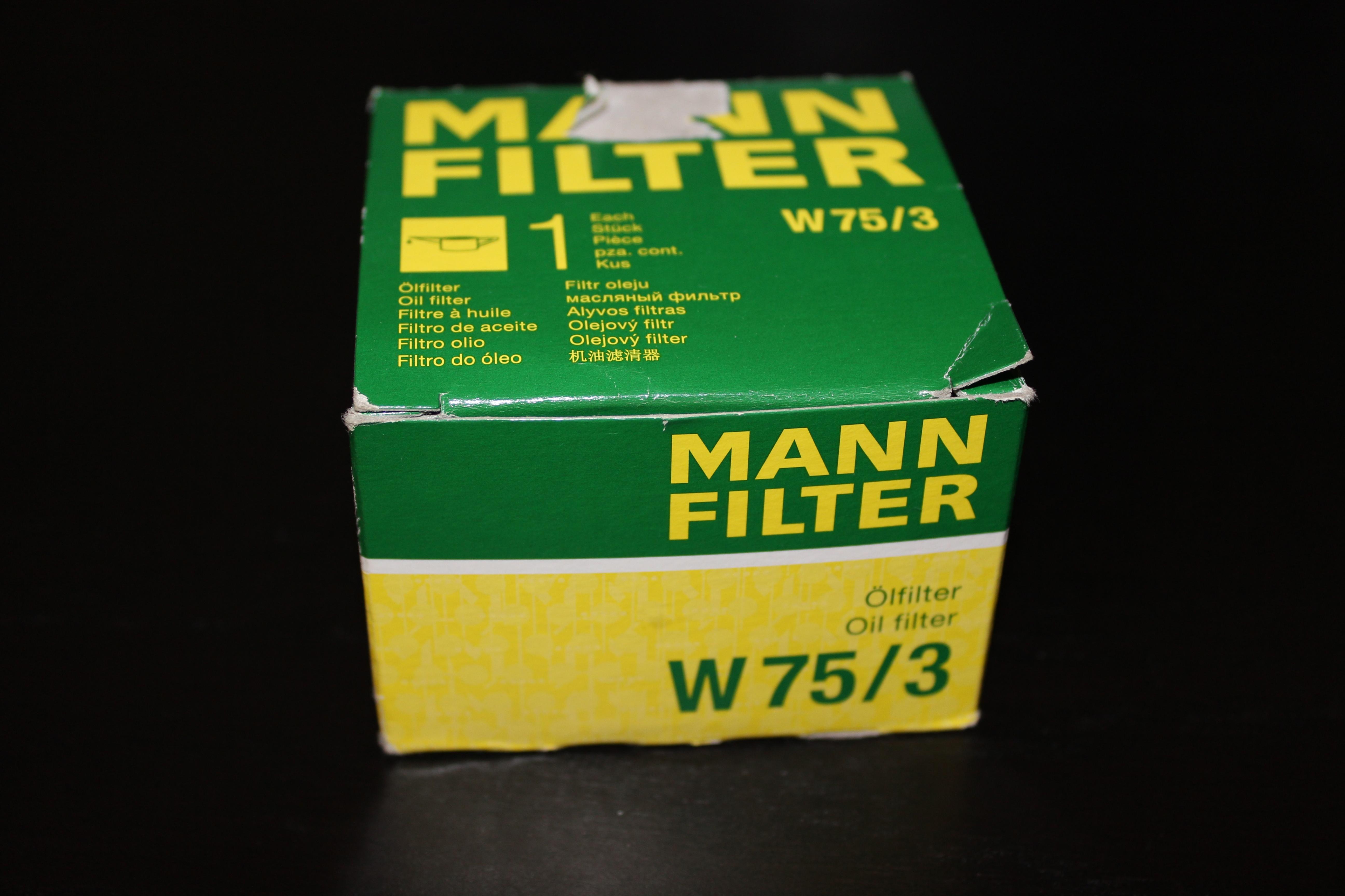

А кто такой фильтр ставил? Купил за 245 рублей. Выглядит лучше чем от Рено.
