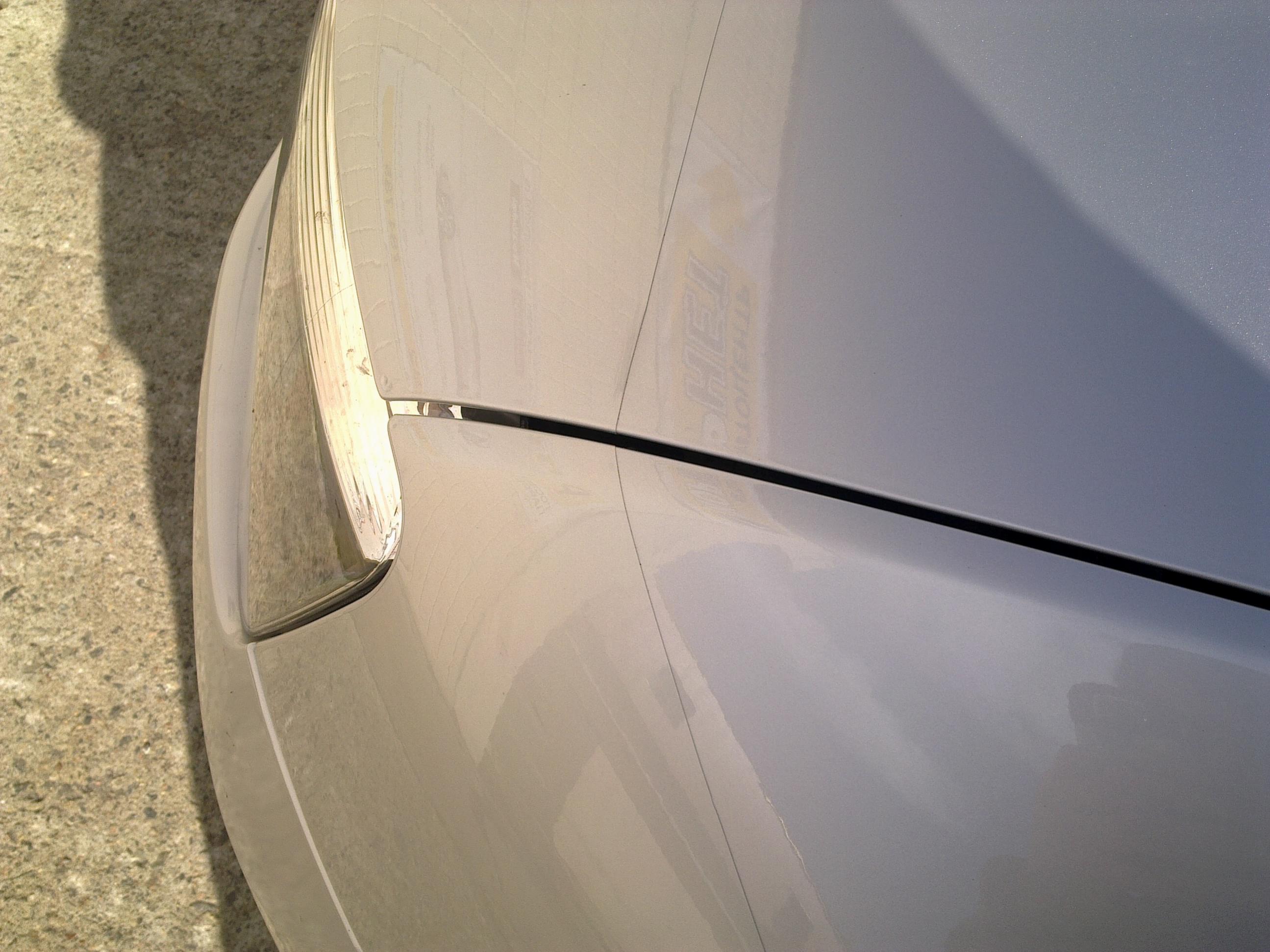

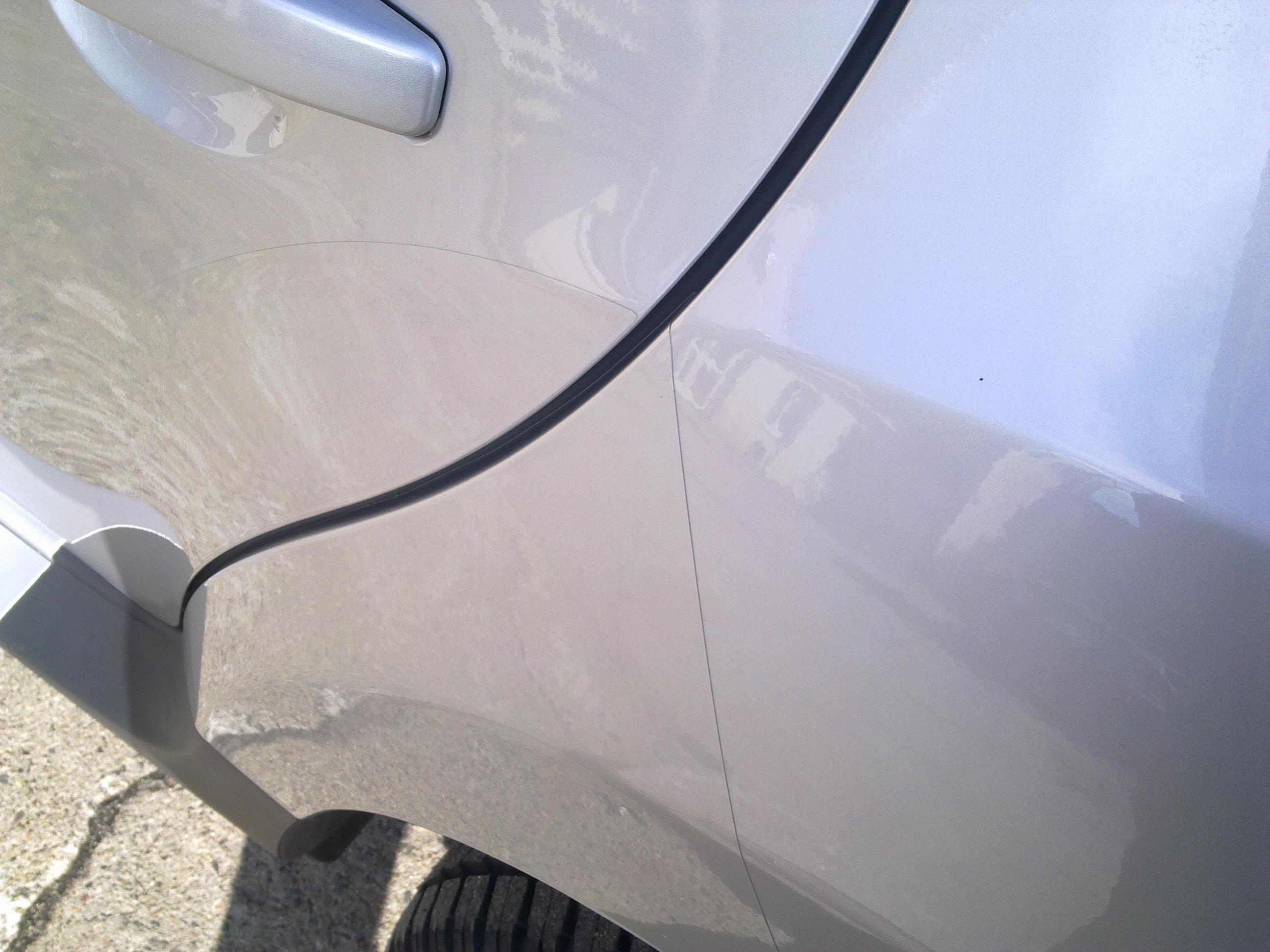

Max51
Реновод
Аватар для Max51
Онлайн: Max51 вне форума
Был(а): 07 Янв 2020 12:19
Автомобиль: Renault
По умолчанию Re: защитная плёнка

Сам себе затянул зеркала, пороги, фары. Пытался затянуть капот не получилось. В скором времени буду дальше тянуть передний бампер, задний, капот, двери.... Короче всю машину, благо пленка есть в большом количестве.
