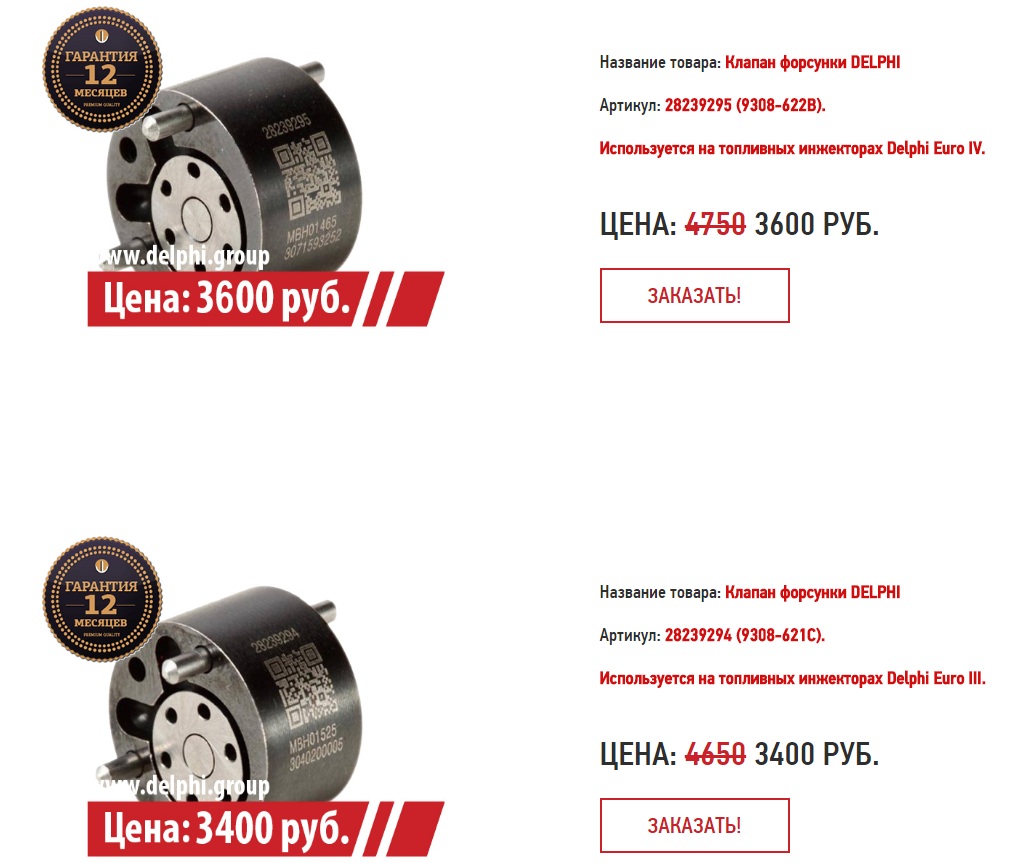

юлсан
Последний раз редактировалось zhiv; 19.04.2017 в 06:05.
Старый 14.01.2017, 15:59   #140
Andrey_74
Аватар для Andrey_74
Онлайн: Andrey_74 вне форума
Был(а): 24 апр 2019 11:50
Адрес: Киров
По умолчанию Re: Замена клапанов обратки на форсунках
А тут кто нибудь заказывал?
Название: Клапана форсунок.jpg
