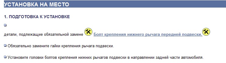

Подскажите нужно ли менять болты крепления рычага к подрамнику, если сайлентблоки порваны и так я уже проехал не одну и не две тысячи километров?
Нет, с ними ничего не случится.

Сообщение от Alexei 44 Посмотреть сообщение
Dialogys считает иначе

Болт - 7703602271
Гайка - 7703034212
Они стоят по 500р за штуку что болт что гайка.
Когда офицалы меняли левый рычаг по гарантии, то никакие болты с гайками не менялись

Даже на самых разбитых сайлентблоках болты были в идеале.

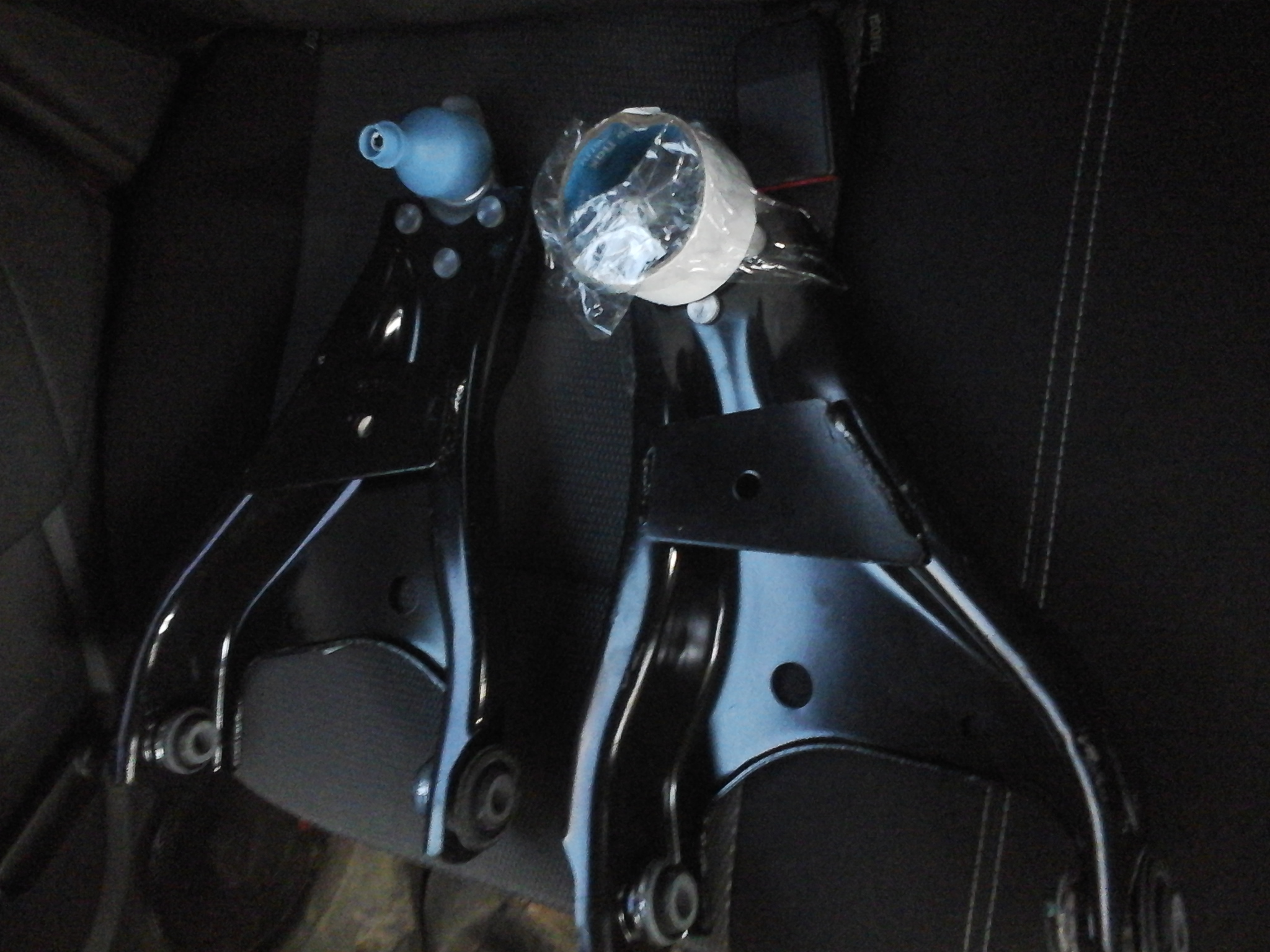

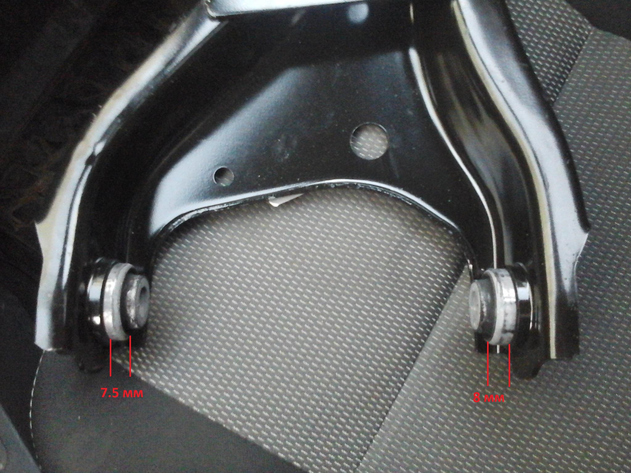

Забрал рычаги сегодня. Поставщик умудрился каким-то образом прос*ать один транспортировочный колпак шаровой. И болтов новых на шаровые в комплекте почему-то нет.
А также заметил, что прми производстве рычага кто-то перестарался и запрессовал один сайлентблок сильнее чем другой на пару-тройку миллиметров. Плохо ли это?

Разница всего в 0.5 мм примерно...

Старый 20.07.2017, 23:13   #130
Ворчун2014
Аватар для Ворчун2014
Онлайн: Ворчун2014 вне форума
Был(а): 10 июн 2025 18:07
По умолчанию Re: Подскажите по рычагам подвески
Это нормально.
Когда сам покупал, возник такой же вопрос. При этом так и должно быть, посмотри фото в магазине. А с колпаками на шаровых это у всех беда.

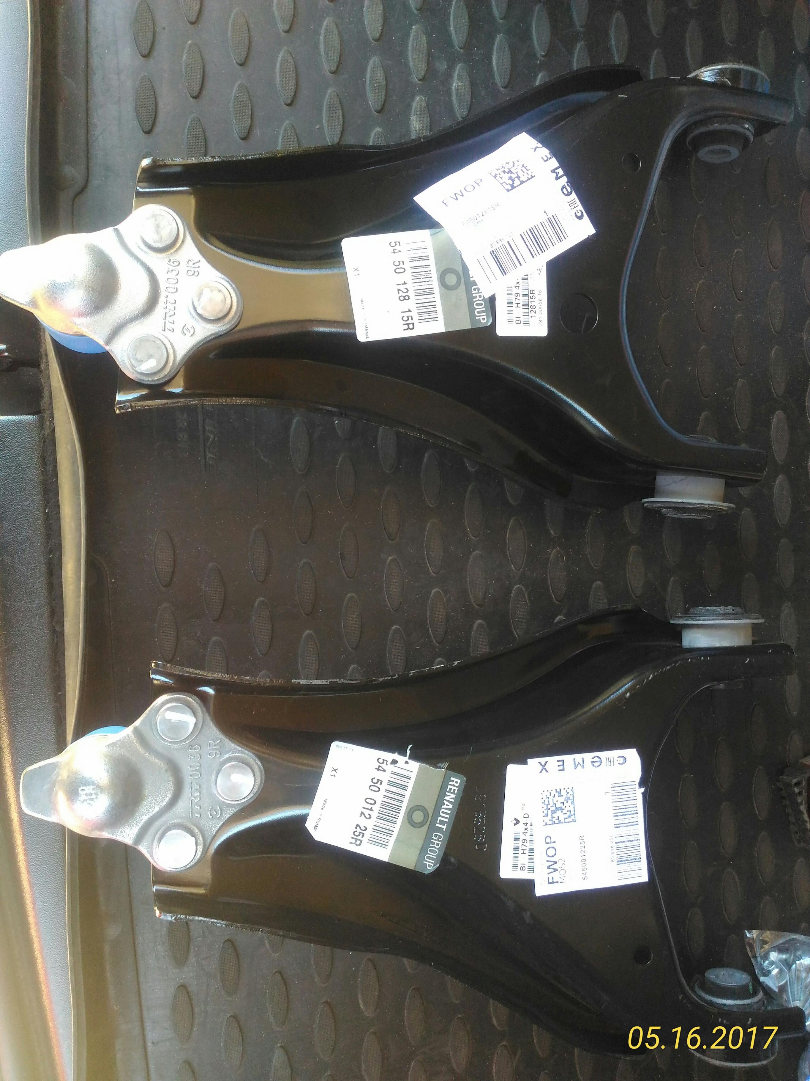

анатолий тихонов
Аватар для анатолий тихонов
Онлайн: анатолий тихонов вне форума
Был(а): 15 июн 2025 18:29
Адрес: хмао-югра нижневартовск
Автомобиль: Рено Дастер серая платина 2 литра 4х4.
Сообщение от LEMAR Посмотреть сообщение
Вопрос тем кто покупал родные рычаги -рычаги идут в коробках с наклейкой Рено?
У меня тоже не было ни каких коробок.
