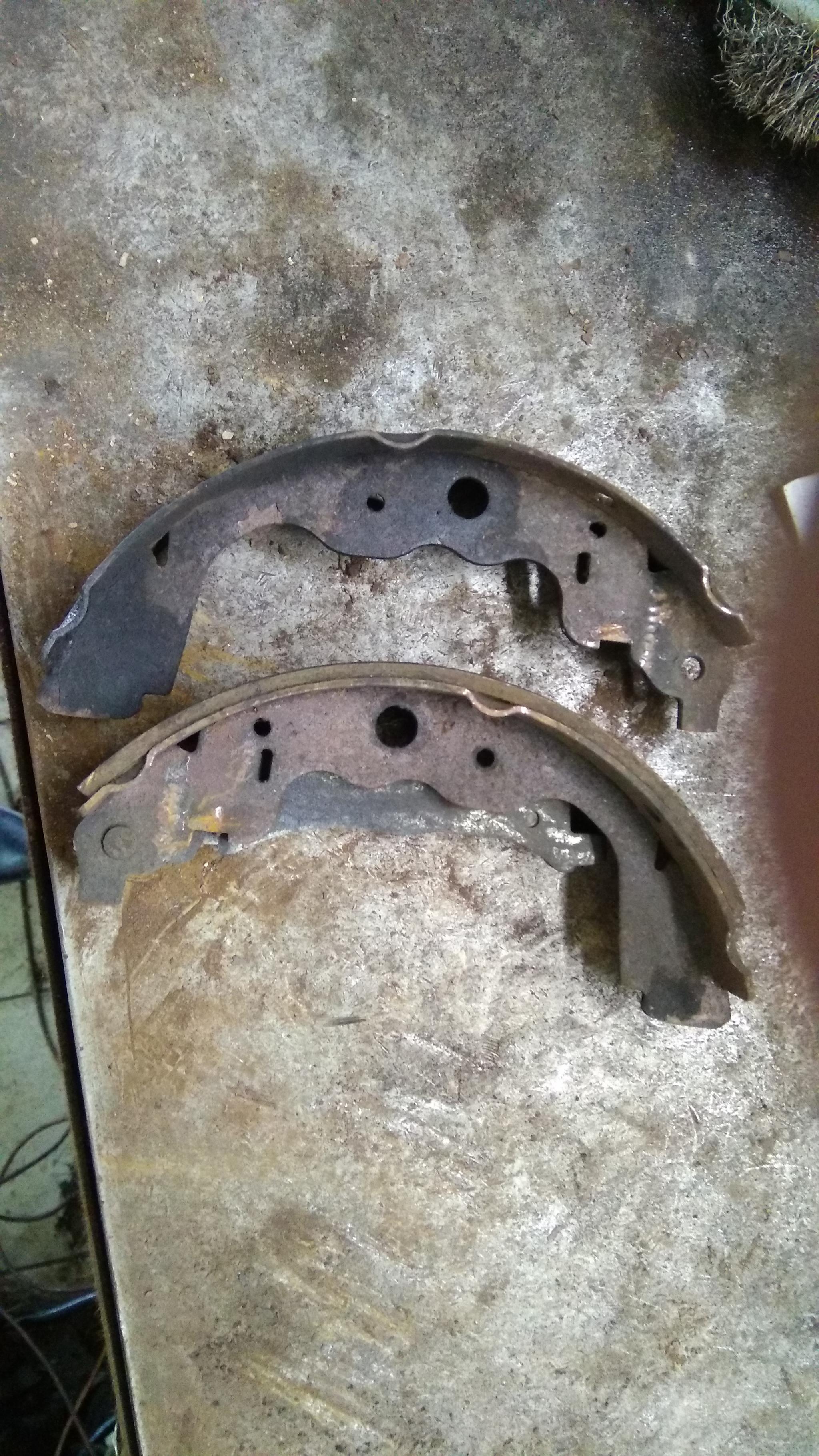

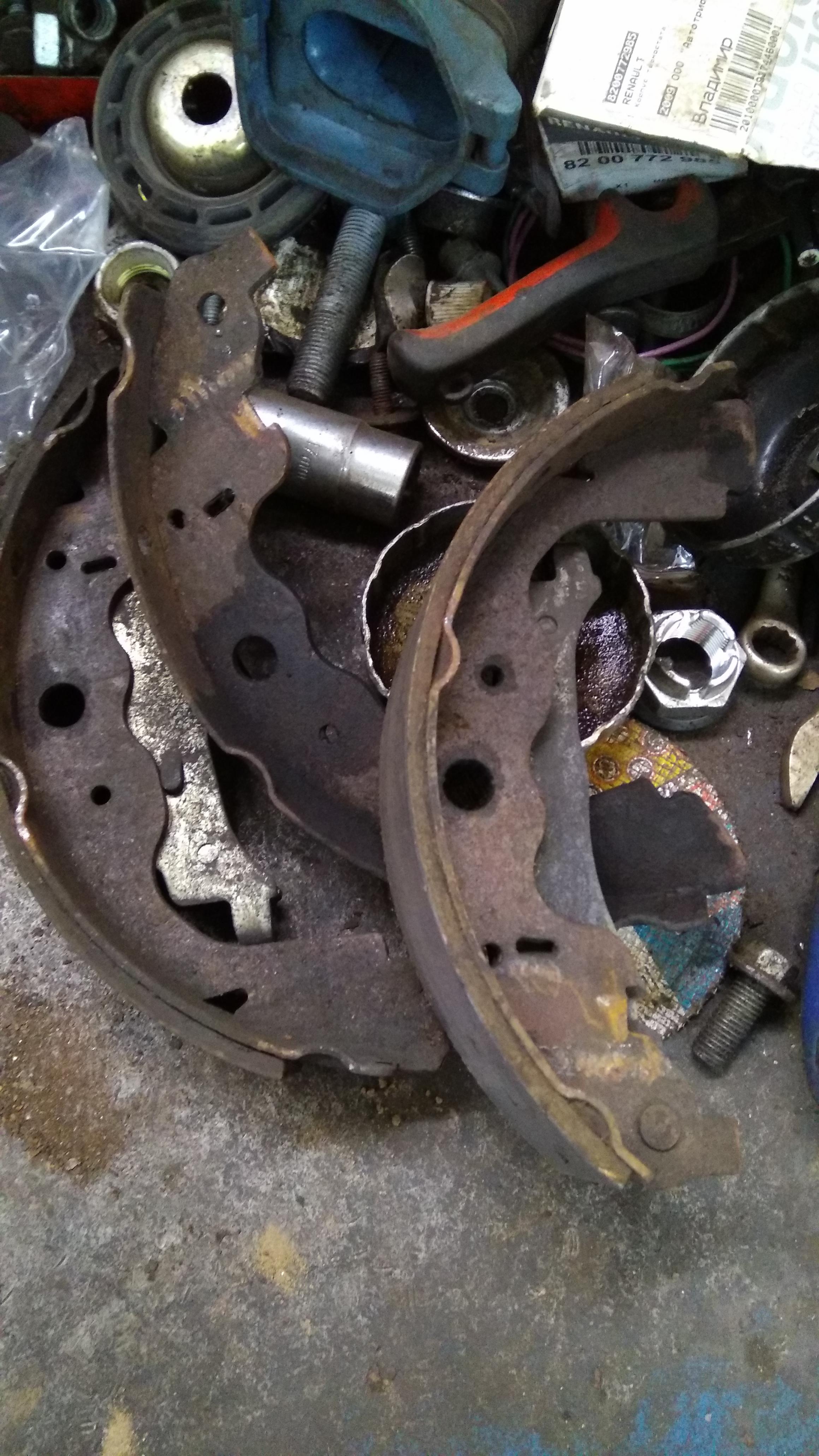

В пятницу вызывал эвакуатор, а причиной было блокировка заднего правого колеса. После снятия барабана установлено, что слетела накладка тормозной колодки, пришлось заменить на новые. Обидно, что износ колодок за 5 лет совсем небольшой.

Слышал в обзоре вскользь упомянули что эта болячка ещё от Логана перешла. Плохо работают задние колодки видимо перепускной клапан или ещё какая проблема.

походу дела ни разу за 113 тыков так и не развел задние колодки, и даже не узнал что машинка умеет тормозить не клевав носом и колодочки все же подтачиваются.
вообще конструктивная особенность, на барабанах раз в 5-10т разводить колодки, ну чтоб действительно зад брал.

А тех. обслуживание задних тормозных механизмов когда нибудь проводилось ? По мануалу необходимо каждые 60000 км. делать обслуживание ! Я за 94000 км. пробега 3 раза делал , результат - задние тормозные механизмы в отличном состоянии и отлично работают !
Любой механизм нуждается в своевременном обслуживании, поэтому если не хочется иметь проблем в самый не подходящий момент, нужно регулярно обслуживать те или иные узлы. Конечно от бракованных деталей никто не застрахован, как возможно и в Вашем случае получилось !
