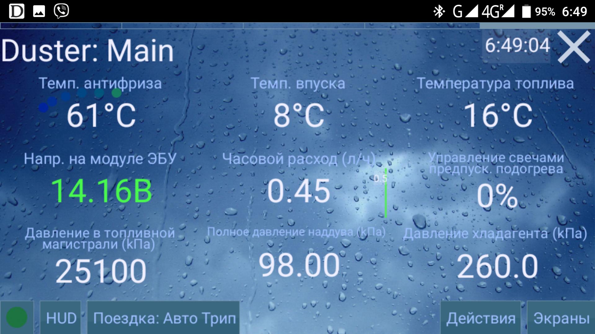

Утром -26г. запуск с вебастой по сканеру китай температура охлаж.жид. +61 воздух -6, об\мин 800 , давление в топливной 254-260(пляшет), Запустилась ровно ,работает нормально выхлоп норма. Видемо все дело было в контактах на реле свечей, еще раз напомню что последним делом поджал контакты в разьеме проводов булавкой и перед втыканием на место пробрызгал все силиконовой смазкой (воду отталкивает ток не проводит). После диагноста отпишу как с ошибками будет а пока нечего ей мешеть работать!

После всех процедур ездил............. У кого какие параметры ТНВД какая норма. Форсы на слив в воскресенье попробую проверить.
PR008 = 375 бар (Заданное значение давления при запуске двигателя)
На холодном двигателе: 405 бар
На горячем двигателе: 230 бар
Указывает расчетное значение
давления, необходимое для
обеспечения оптимальной
работы двигателя
0,5 В < PR080 < 4,5 ВУказывает напряжение в вольтах, подаваемое ЭБУ
на датчик давления в топливораспределительной рампе.
Резервное значение: 4,5 В
Дело было не в бобине ......
работы двигателя
У меня никогда 405 бар не показывает. Сразу после пуска в районе 280 бар

Сообщение от Ворчун2014
Это с мануала, но там ещё температура окружающая, даже атмосферное давление влияет. Наверно мах, что может выдать ТН.
